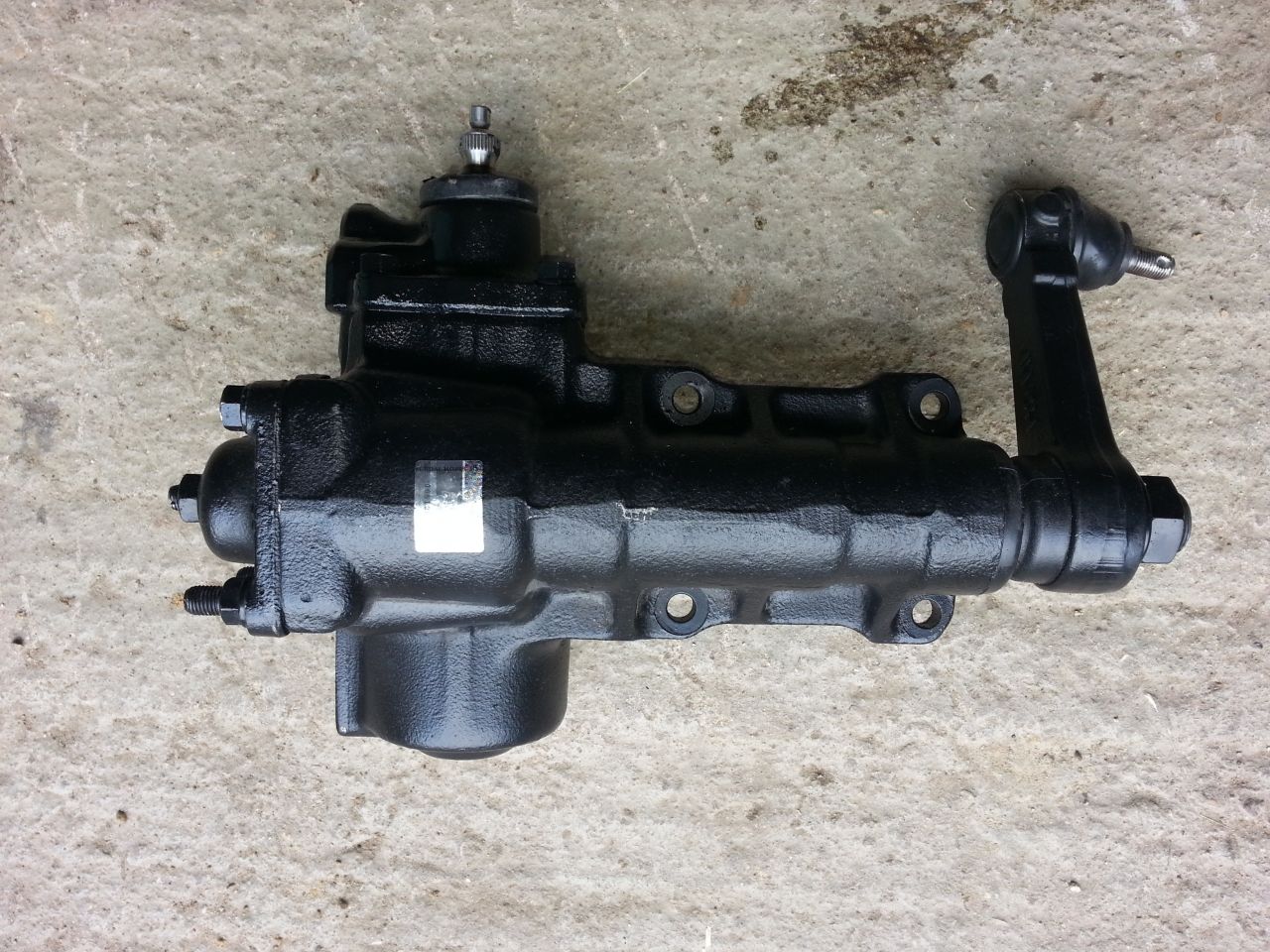

Сообщение BORIS.B »

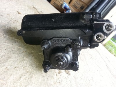

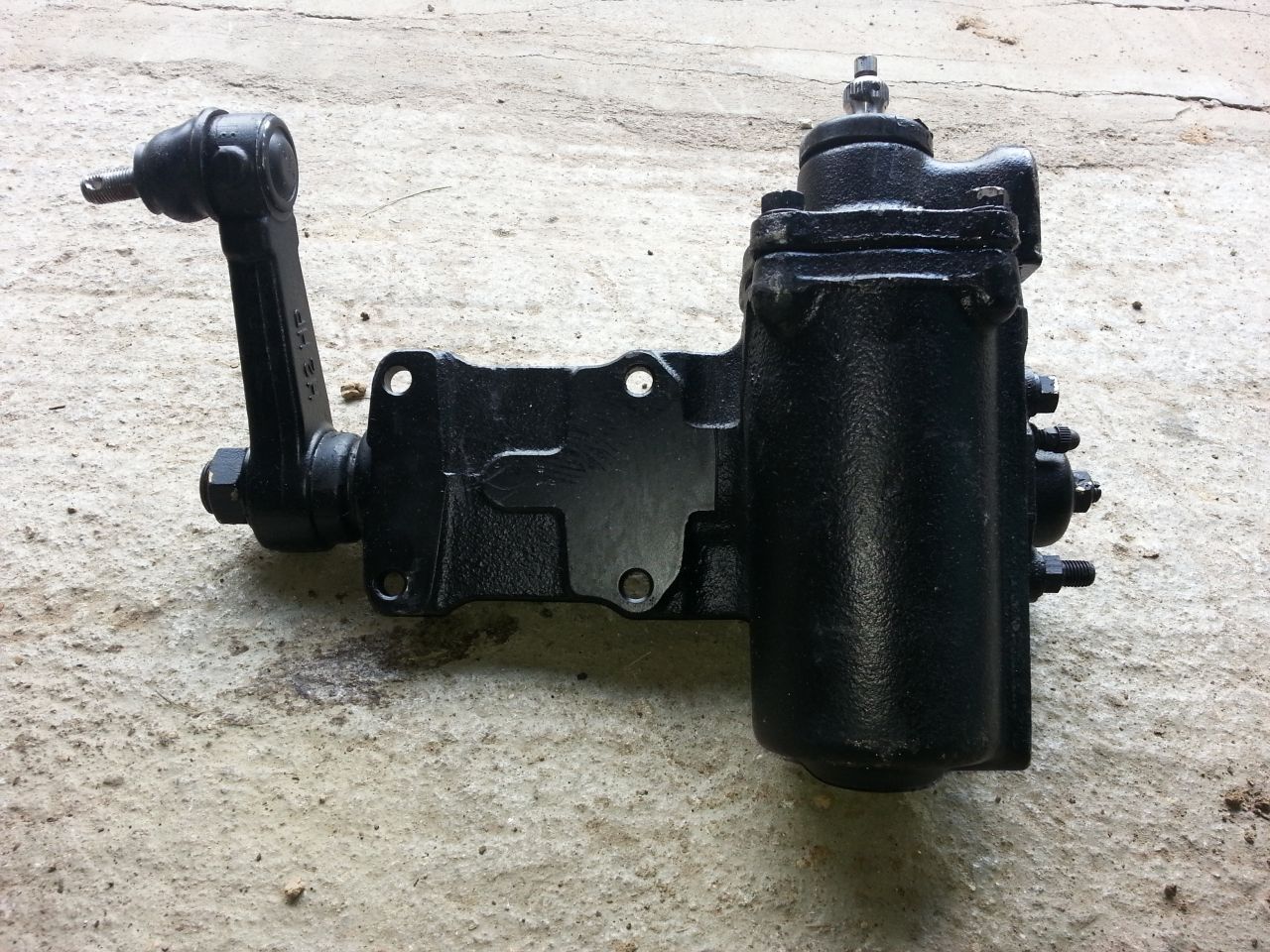

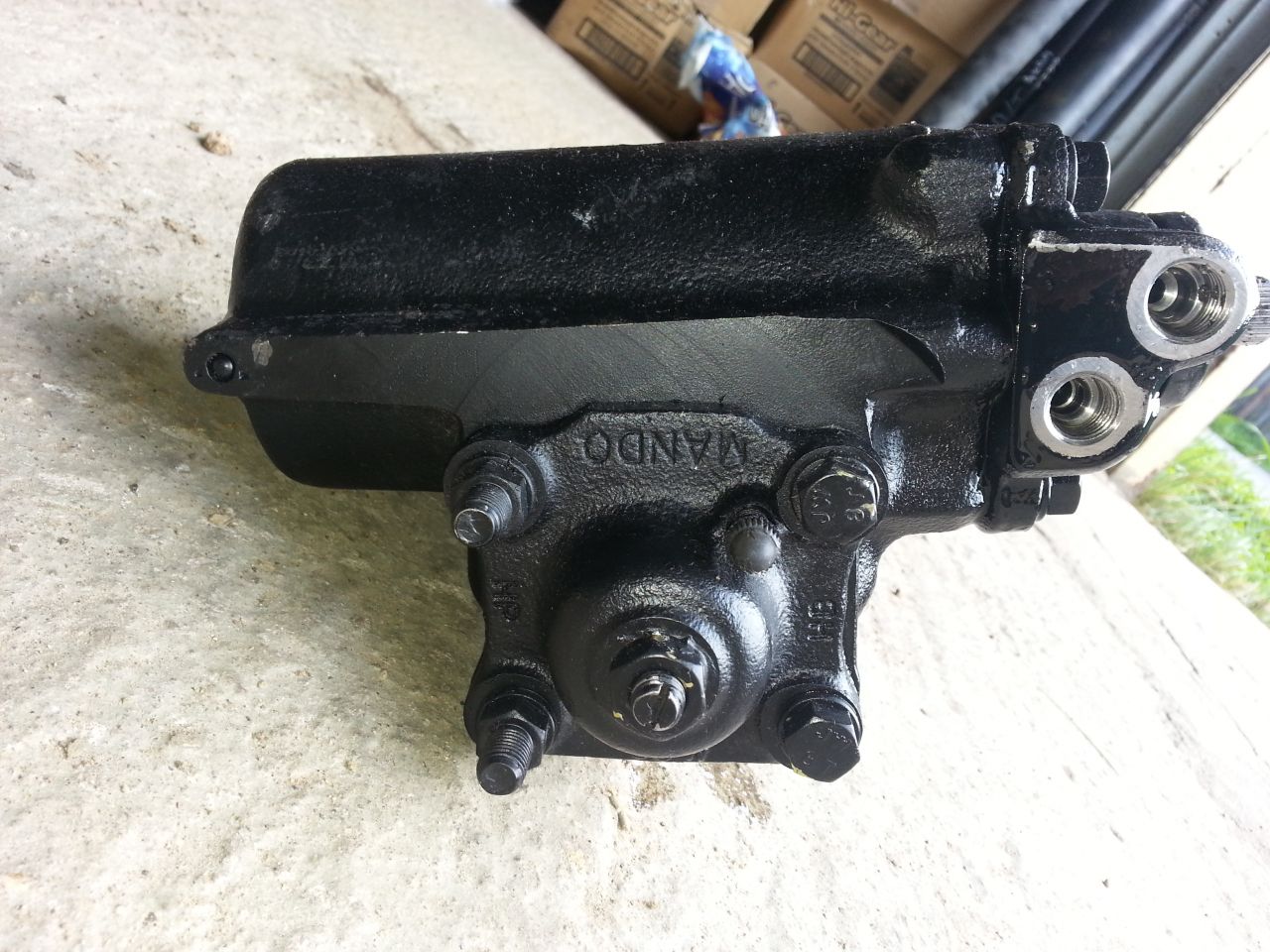

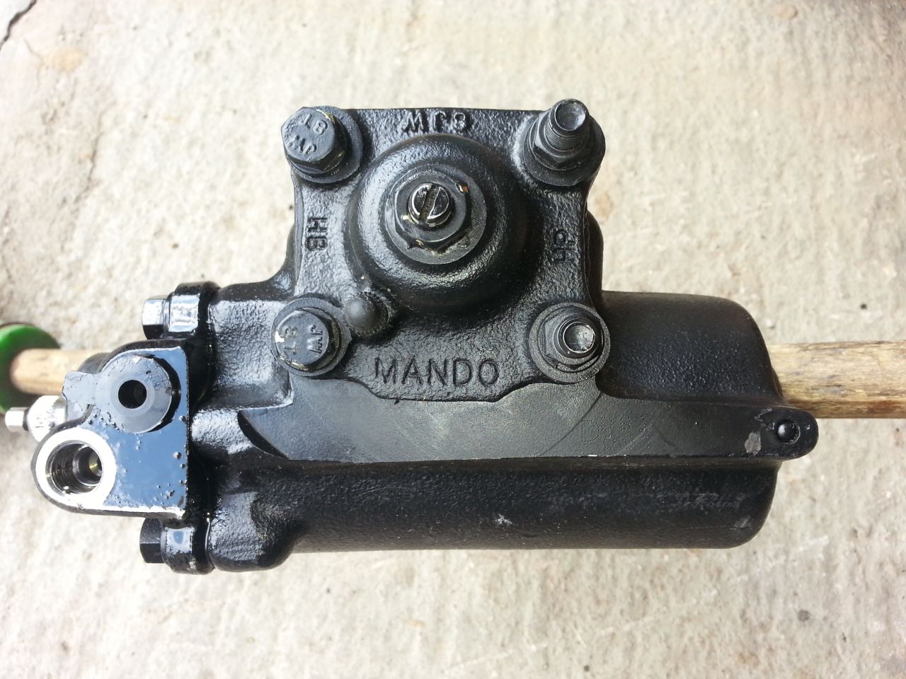

Ребят, знакомый спрашивает никто не пробовал ставить вот такой от таракана 57700-H1001 а то цена вроде самая дешёвая.P.S на авито есть фото нормальное
de
Сообщения: 3993
Зарегистрирован: 28 мар 2008, 06:00
Откуда: Йошкар-Ола [12]
Благодарил (а): 14 раз
Поблагодарили: 67 раз
Re: Рулевая рейка в Паджеро 2
Сообщение de »

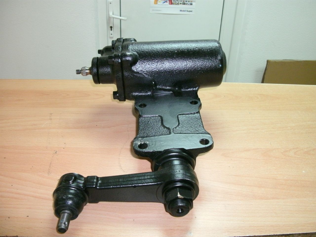

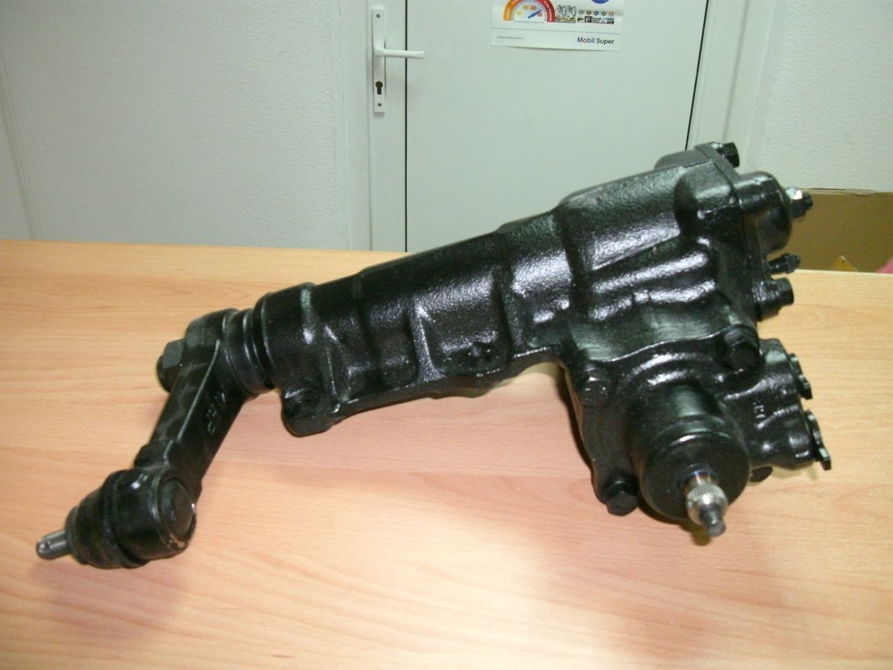

BORIS.B писал(а):Ребят, знакомый спрашивает никто не пробовал ставить вот такой от таракана 57700-H1001 а то цена вроде самая дешёвая.P.S на авито есть фото нормальное
Позволю себе сохранить эти фото на нашем ресурсе, а то объява на авито сегодня есть, а завтра нет. Выглядит идентично, главное, чтобы сошлась длина сошки или посадочное под сошку, если длина не та.
Коляха
Сообщения: 112
Зарегистрирован: 08 янв 2012, 16:23
Мой автомобиль(и):: Pajero 2
Откуда: Кишинев, Молдавия
Сообщение Коляха »
У меня такой стоит. Сошка та же. А вот по креплениям он не подходит. У этого координаты дырок крепления к раме разненсены иначе. Чтобы поставить его, надо мудрить.

Сообщение Коляха »
По ширине дырки что на рулевом редукторе, что на раме одинаковые. Вот по высоте расстояние больше у Терракановского. На раме надо верхние дырки переносить на 15 мм вверх. И срезать на брызговике фигурную подштамповку, которая огибает редуктор рулевой сверху. Короче, сними родной редуктор и положи рядом с Терраканским и всё станет ясно. Сошки взаимозаменяемы, хотя тут надо быть внимательным, на Терракановской сошке нет метки центрования, зато есть "слепой" шлиц. Надо считать шлицы и наносить метку.

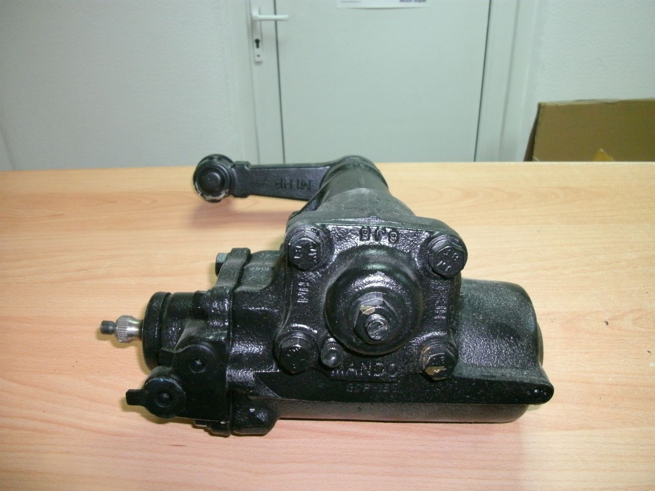

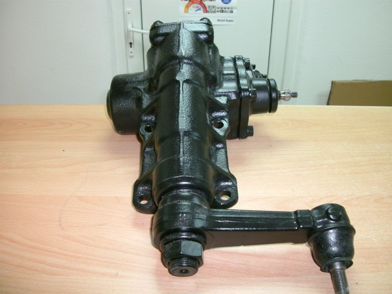

Номер по всей вероятности такой, это редуктор с машины с мотором 2,9, он был без таблички, мне товарищ его из Германии прислал. Тоже "MANDO". Я не думаю, что на Терраканах уж сильно извращались с разными моделями редукторов. На все модели одну и ту же рулёвку тулили и всё тут.
