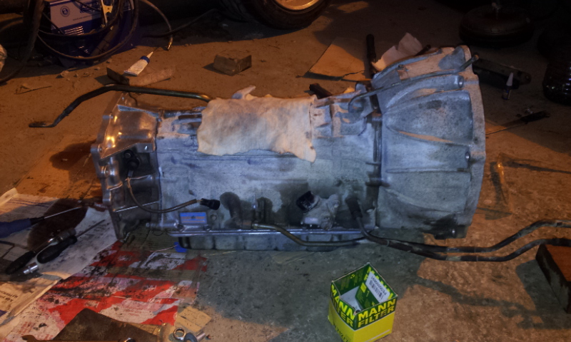

ну и кто сказал что тока приводной вал перекинуть? нифига подобного
сверху паджеро<br />снизу 1UZ
сверху паджеро
снизу 1UZ

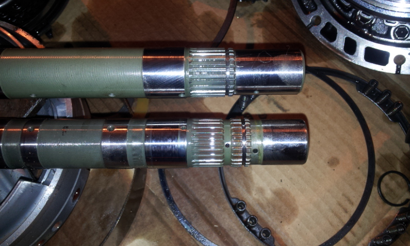

Пришлось использовать пару деталей от паджеровской коробки что бы все встало все из-за проточки для стопорного кольца

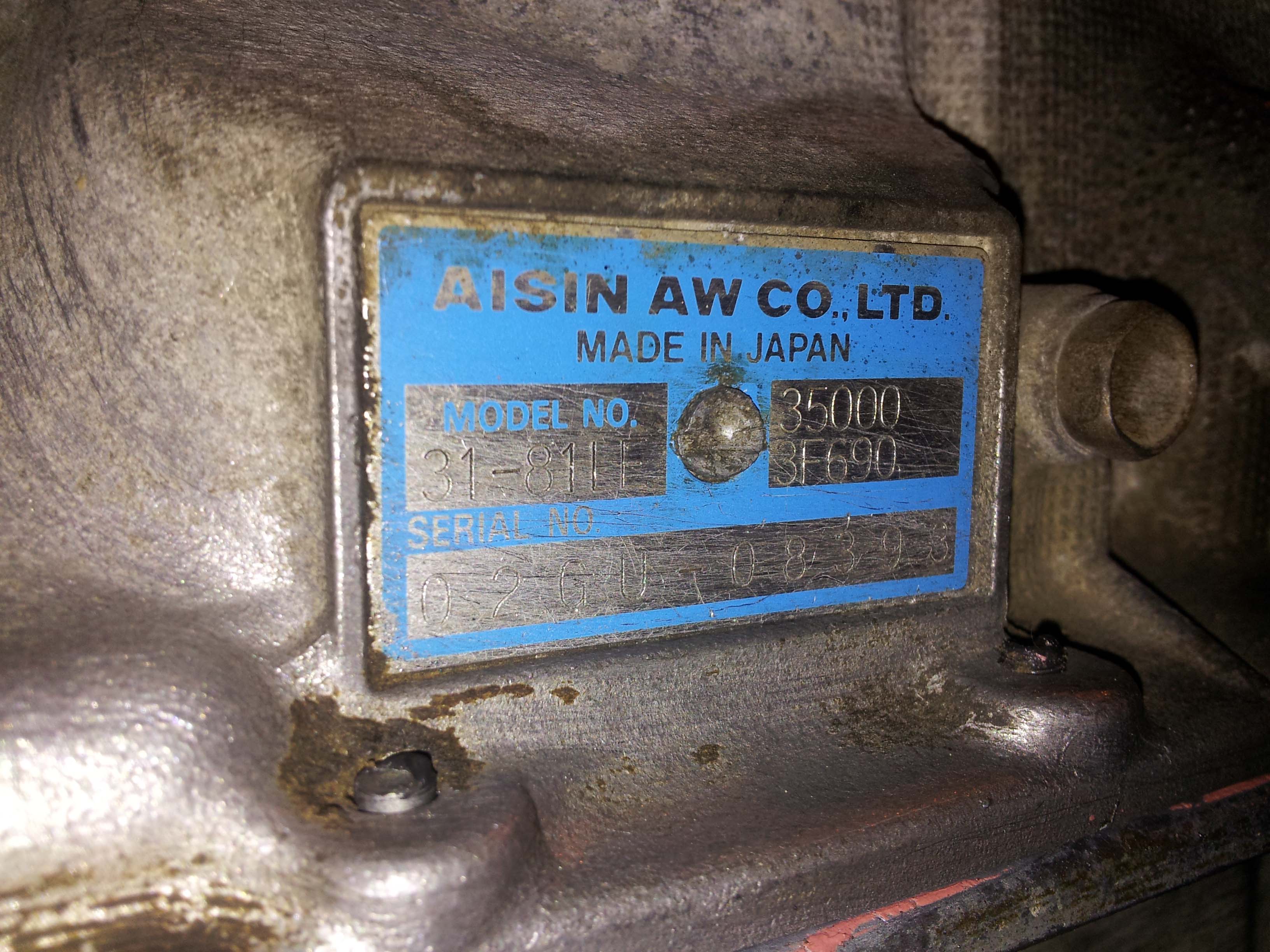

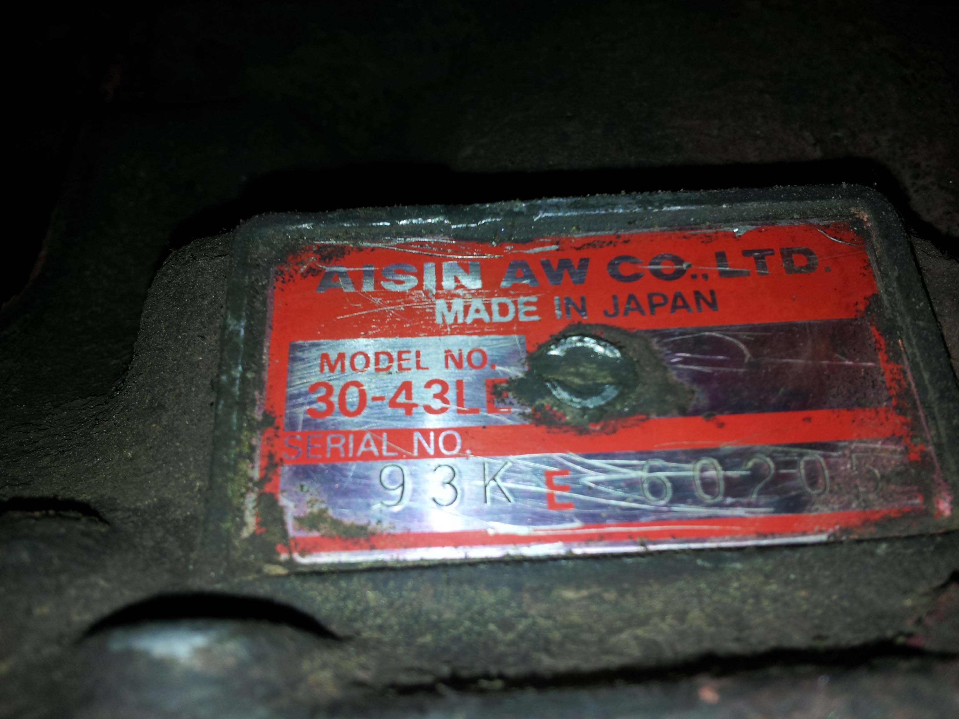

Я взял VVT мотор специально от маджесты 173 полно приводной, вал перебросился, могу номера коробок сфоткать
