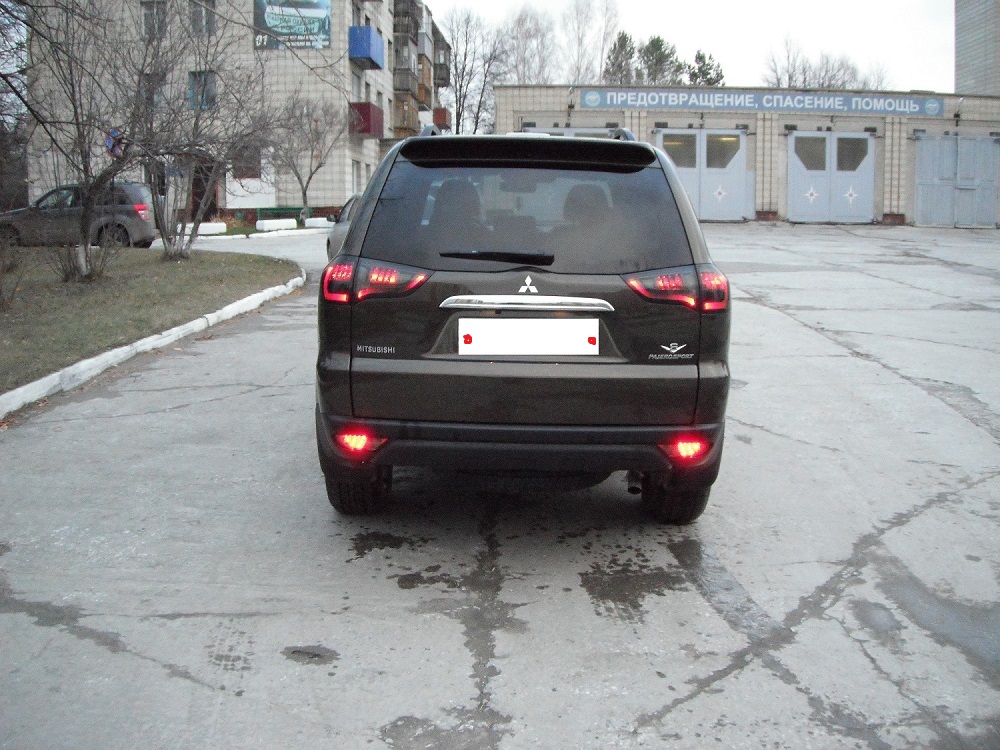

Re: Дополнительный свет заднего хода
У меня ПТФ с диодами,для каждого фонаря по 3 шт,света всё равно не хватает так,что Mihaprioz не мучай ПТФ.Я решил поставить два фонарика в номер за место катафот/болтиков.... Будет самое то
и высоко и ни чё не надо пилить-разбирать.Вот красным пометил

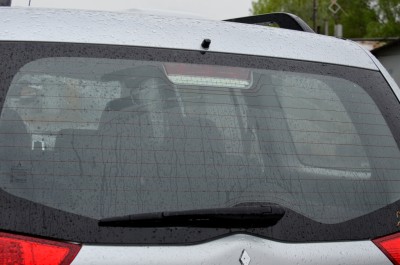

что, саморезы в дверь втыкать при установке спойлера? а что он дает кроме как места для фонаря? встречаю жигули, у которых на крышке багажника на стойках вроде как спойлер-крыло - видимо, мощно добавляет скорость
В городе спойлер даёт внешний вид,по трассе после 110 км/ч в дождик,практически чистое стекло,сбросил до 80 и оно грязное,набрал за 100...протёр и больше его не трёшь,пока опять газ не сбросишь.По поводу мощности не знаю,но во-всех брошурах для оригинальных аксессуарах написано про экономию топлива при скорости более 100 км/ч.

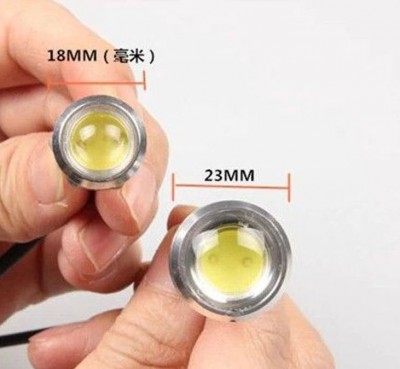

Ебей,алиэкспресс,дают полную гарантию на оплату и т.д.,если будут косяки с товаром,вернут деньги и товар оставишь себе.
Фонарики в спойлер поставить не получится,у них 18мм диаметр,площадку ровную надо 20мм,а спойлер не квадратный.Сверлить надо крышку,это факт и ни чего страшного,номера тоже не просто так висят,тоже дыры есть.Крепится спойлер не на саморезы,а на болты,в самом спойлере заложены втулка-гайки,либо как у меня в спойлере шпильки,а закрепляется гайками на 10.

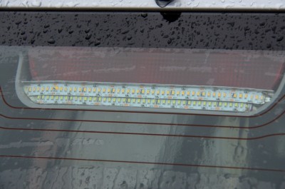

собрал -установил две полоски - сгорел предохранитель - не заметил, что капля олова стекла на металлическую площадку. в гараже электричества нет, а дома нет паяльника!
собрал, работает, темного времени суток нет для испытаний!
Да кто их будет мерить с линейкой,ты же номер не гнул доп.дыры не сверлил и т.д.,они 18мм,можно я думаю обточить не много наждаком до 15мм,стоять они будут сзади,а на задний номер смотрят редко.Надо будет катафоты замерить на номере,они тоже не маленького диаметра.
Вот сам смотри какие они маленькие,тут много фото http://ru.aliexpress.com/item/New-Auto- ... 86584.html
Модель №: 18 мм
Диаметр: около 18 мм
Длина: около 21 мм
Модель №: 18 мм
Длина: около 21 мм
Это уже по месту смотреть надо,уж очень там места мало,сначала в номер,обрежу их и заново герметиком залью.В общем были бы фонарики,приляпать не долго,трекер получил,уже где то едут,пока не отслеживается.
Замерил катафоты в номер штангилем,ровно 23мм,мои приедут 18мм.

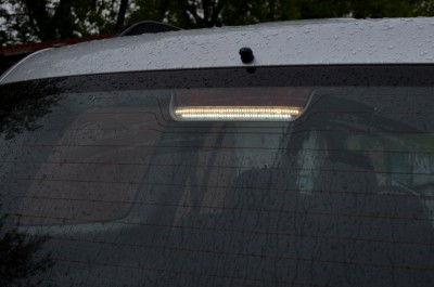

сегодня брал авто в начале 6-го утра и в связи с пасмурностью посмотрел работу сдвоенной ленты света заднего хода. вроде как должно хватать в темноте. низ -светит штатный фонарик, по бокам и на уровне возможных веток деревьевьев и прочего - свет от лент. теперь нужно будет подумаьть об эстетической стороне : может закрыть чем то вроде пластика от коробочки диска (компьютерного)
