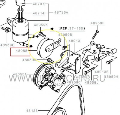

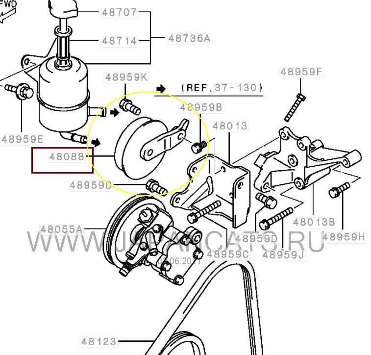

привет всем. подскажите пожалуйста номера запчастей гидромуфты винтилятора и ролика натяжителя кондицеонера??? ни как не могу в катологе найти
Pajero Junior 1996 гв. H57A
- ViRuZzz
- Сообщения: 2723
- Благодарил (а): 61 раз
- Поблагодарили: 167 раз
Re: JR/ВОПРОСЫ-простые и другие. (+)
Смотря по году: если у тебя год рождения а/м до декабря 96, то номер муфты вентилятора - MD317970DRIVE89 писал(а):привет всем. подскажите пожалуйста номера запчастей гидромуфты винтилятора и ролика натяжителя кондицеонера??? ни как не могу в катологе найти
Если позже - то MD347309
Ролик -
См. картинку.
Это он? (Выделен жёлтым овалом)
Если он самый то -
MD302022 до апреля 96 года
MD339889 после апреля 96 года
