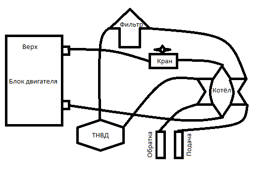

Вот поэтому я сделал такой "самовар". Сегодня планирую внедрить в авто... ))

- Как будет подключено
- Схема.bmp (537.68 КБ) 647 просмотров

Re: Система охлаждения двиг.для обогрева топливного бака.
С такой схемой надо будет бак всегда полным держать, усиленное образование конденсата неизбежно!
Если не утеплять магистраль, то пока дойдет обратка до бака, предполагаю, она потеряет часть температуры (надо будет померить по факту). При постоянной жизни авто на улице в баке топливо будет порядка минус 15-25 градусов постоянно, при понижении температуры - еще меньше. Обратка сливается в район подачи. Часть тут же забирается. Остаток (предполагаю, что совсем небольшой) будет растапливать топливо вокруг, образуя теплое озерцо вокруг подачи. Неужели это теплое НЕБОЛЬШОЕ озерцо создаст конденсацию? Я не думаю, что на объем бака изменение температуры будет существенное, даже при половинном баке. Как считаете, комрады?
К тому же: а откуда вообще берется конденсат? Предполагаю, что из паров воздуха в баке. Если заливать всегда полный бак (до горловины) при заправке, то воздуха в баке не будет (ну или будет не так много) и можно предположить, что конденсату не из чего будет образовываться, тем более в большом количестве. Как думаете?
Именно при полном баке гарантия, что конденсата не будет. Особенно важно на ночную стоянку бак полным держать.
Конденсат берется из топлива и воздуха, солярка очень хорошо поглощает воду.
При полном баке в момент заправки? Или всегда бак полным держать (что нереально по факту)?Армеец писал(а):Именно при полном баке гарантия, что конденсата не будет. Особенно важно на ночную стоянку бак полным держать.
Т.е. конденсат не будет оставаться в баке, а будет отводиться подачей в сторону двигателя? Т.е. поставив фильтр-сепаратор самый простой эту проблему можно решить? Хотя в штатном фильтре же есть отстойник для воды и сигнальная лампочка. Если появится - слил и все дела... Или не все так просто?sem_tom писал(а):Конденсат берется из топлива и воздуха, солярка очень хорошо поглощает воду.
Схема такая - перед поездкой дальней бак полный, приехал, заправился до полного. По городу не опускать уровень в баке меньше 2/3. .
Ну это исполнимо, не проблема... Спасибо за информацию...Армеец писал(а):Схема такая - перед поездкой дальней бак полный, приехал, заправился до полного. По городу не опускать уровень в баке меньше 2/3. .
Всё правильно написали,зимой бак не менее пол бака хотя бы,по трассе тоже лучше до заправляться.Саляра,бензин и масло,все гигроскопичны,бывает от масла на крышке заливной даже белая эмульсия возникает от испарения влаги.
