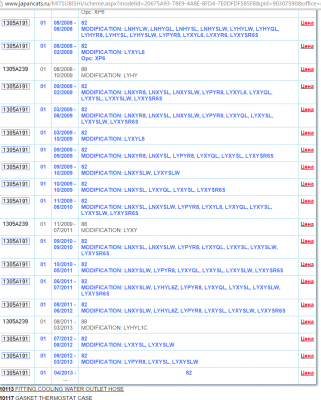

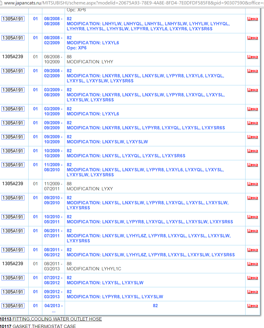

Johnnz спасибо за информацию. Буду думать. Ум еня по ВИН коду пробивается 82 градуса термостат. машина у меня Рольфовская, для Европы. В европе климат мягче, чем у нас и морозы редкость. может все таки взять на 88 градусов ?

Так может там каким-то образом оказался термостат на 76.5 градусов? Например, предыдущий хозяин так боролся с перегревом? Или брали из салона новую?

У меня на 82 стоит, зимой сахара, проблем не знаю вообще.
На 88 бы не поставил, летом бывает очень жарко, пробки, да еще кондей.
