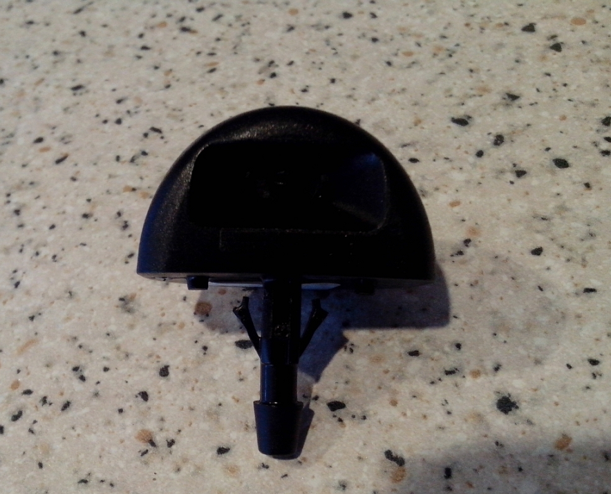

BabyHummer A-328 писал(а):Нашёл причину. У меня одна часть отломана. Это и есть причина отсутствия нормального распыла заднего писюна. Его номерок подскажите,плиз. И порядрк его замены заодно,плиз. Спасибо!
Да хз! Я тоже вчера "обломал" один "ус" на этой форсунки, решил отрегулировать блин:). Дак координально распыл не изменился:( по этому, вопрос для меня остаётся "открытым"!

В общем, починил я штатную форсунку. Как оказалось, она состоит из двух деталей, вставленных друг в друга. Сама форсунка и трубочка, на которую надевается резиновый шланг. В моем случае, трубочка выскочила из форсунки. Пришлось ее приклеить секундным клеем. Без разборки задней двери это сделать невозможно. Но дверь разбирается буквально за 10 минут, и никакой проблемы не составляет. Заодно я поэкспериментировал с ТАЗовскими писюнами (передним веерным и обычным задним). Оба их устанавливал накрутив на них изоленты. передний веерный практически не работает сзади, т.к его угла не хватает. А обычная задняя
прекрасно работает и полностью поддается регулировке. Так что, как вариант "горячей" замены она вполне подойдет.
Жду веерную форсунку омывателя заднего стекла нового типа от Шнивы. Попробую ее установить. Она веерная, и имеет более умную регулировку сбоку. Т.е сам распылитель уже курочить, рискуя обломать "усы"(у меня тоже один сломан), не придется.

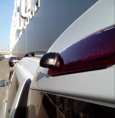

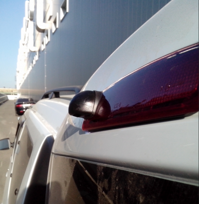

Купил на рынке форсунку, внешне очень похожа на эту самую от Great Wall. К сожалению, не пролазит в штатную дырку. Пришлось доработать напильником - откусить защелки. Посадил ее на скотч 3М, посмотрим, как будет держаться. Ради пробы оторвал разок - усилие отрыва большое. Второй момент - пришлось отрезать наплыв на конце трубки, т.к. с ним она слишком длинная, практически упирается в стенку. Бюджет - 120р форсунка и 100р обратный клапан. Распыление на стекло не идеальное, но намного-намного лучше, чем у штатной форсунки. На высокой скорости не пробовал, но на городских скоростях до 80 км/ч льет нормально на стекло, не промахивается.

Я бы направил её вниз, к дворнику, а не вбок. Таки образом, вода быстрее бы попадала на щетку, а щётка не терла бы по сухому.
Я буду покупать Шнивскую. Мне кажется, у неё угол распыла шире. В общем, в очередной раз есть куда руки применить :-)

Не, во-первых, к дворнику оно еще просто течет по стеклу, во-вторых, оно не успевает нормально смочить стекло, пока дворник проходит короткий отрезок около своего парковочного места. Что касается шнивовской - низкая очень.

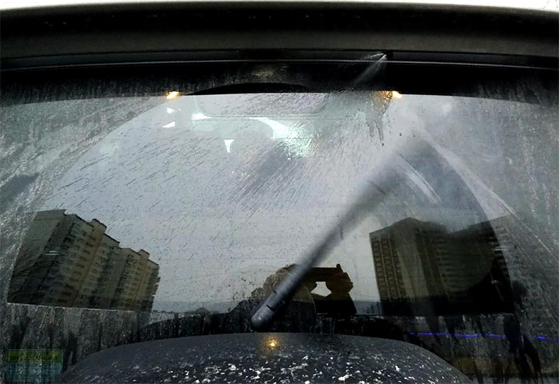

oasys писал(а):...А так будет тупо течь по стеклу, как со штатной.
Течь, говорите... :D То, что слева на фото- жалкие остатки))))

Я ж сказал, не идеально работает. Но штатная гораздо хуже. А этих "жалких остатков" вполне хватает, чтобы прочистить стекло за пару проходов дворника.

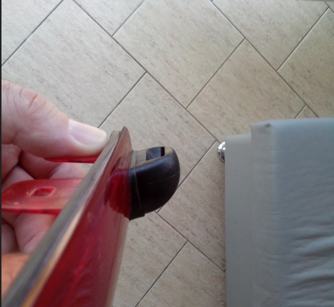

Да уж, похоже "коротка кальчужка"(с) ::-(: Даже в сравнении со штатной низкая? В любом случае, т.к она заказана и оплачена(аж 109 руб), то для эксперимента попробую установить и ее, когда получу.
У меня есть мысль совместить корпус той высокой, конусовидной, фото которой я выложил чуть раньше, с жиклером от веерной. Как-нить на досуге займусь. Если получится, то будет идеальная форсунка. :;-):

oasys писал(а):По-моему, там именно веерная форсунка не сильно нужна, главное, чтобы высокая. От жигулей какую-то пробовал, она наоборот очень узкая, проваливается в штатное отверстие вместе с защелками. При попытке отогнуть защелку та отломалась.
Высокая, конусовидная там хорошо работает. Но льет одной струей :-) Попробуй ее установить на изоленту. Стоит 14 руб в Планете Железяке.
