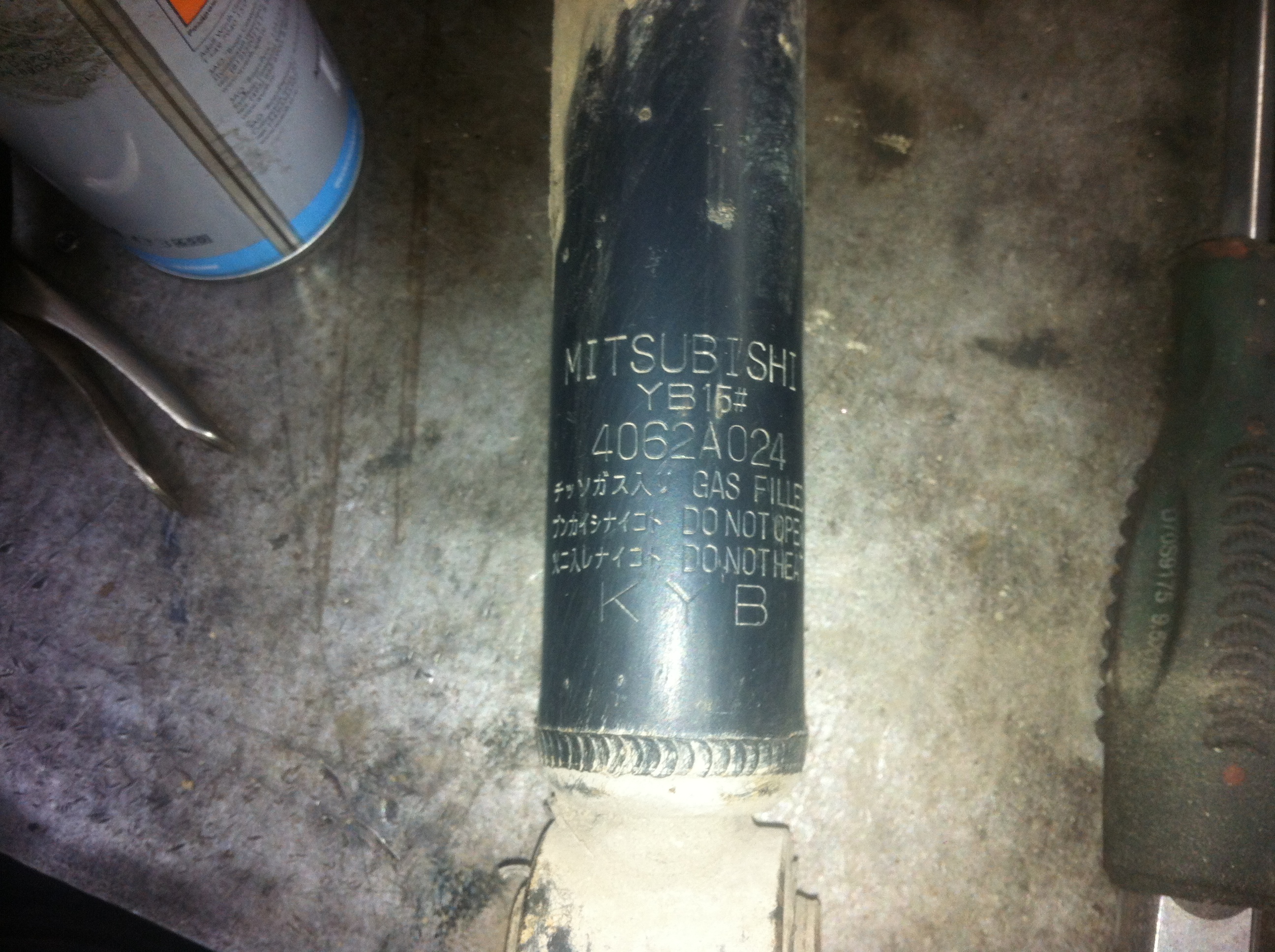

На П3-П4 штатные задние аморты с газовым подпором двухсторонние. Они легко выдержат лифт до 2" -5см.

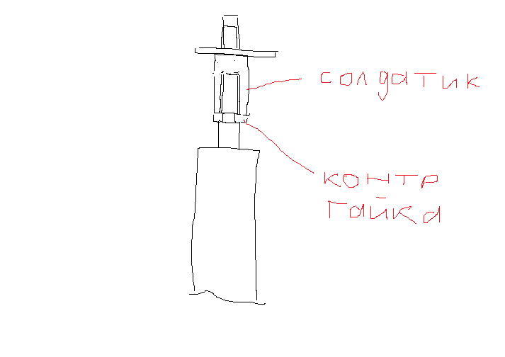

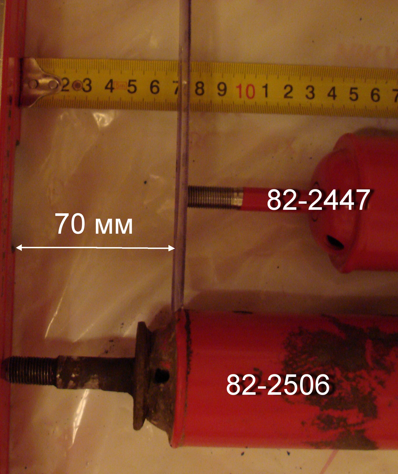

У Коней мы нашли на перед РАЙДЫ от П3-П4 арт. 90-5443 -отлично работают, а сзади - аморт Хеви Трек от Прадо 90 арт. 82-2447 - он идеально подходит под наши пружины, без газового подпора
и ставится на П3-П4 без всяких переделок, нужен только лишь удлинитель штока -солдатик в 5-7см. С этими амортами будет МАКСИМАЛЬНЫЙ КОМФОРТ.

Vladsprings писал(а):У Коней мы нашли ....сзади - аморт Хеви Трек от Прадо 90 арт. 82-2447 - он идеально подходит под наши пружины, без газового подпора.... С этими амортами будет МАКСИМАЛЬНЫЙ КОМФОРТ.
Есть информация о применении этих амортизаторов на Паджеро 3-4? Где ознакомится с отзывами? Крайне любопытно.

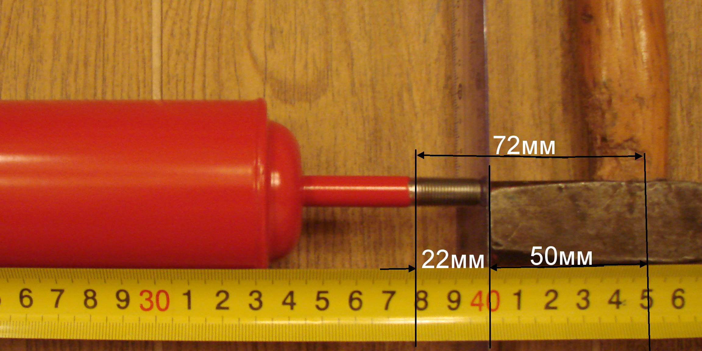

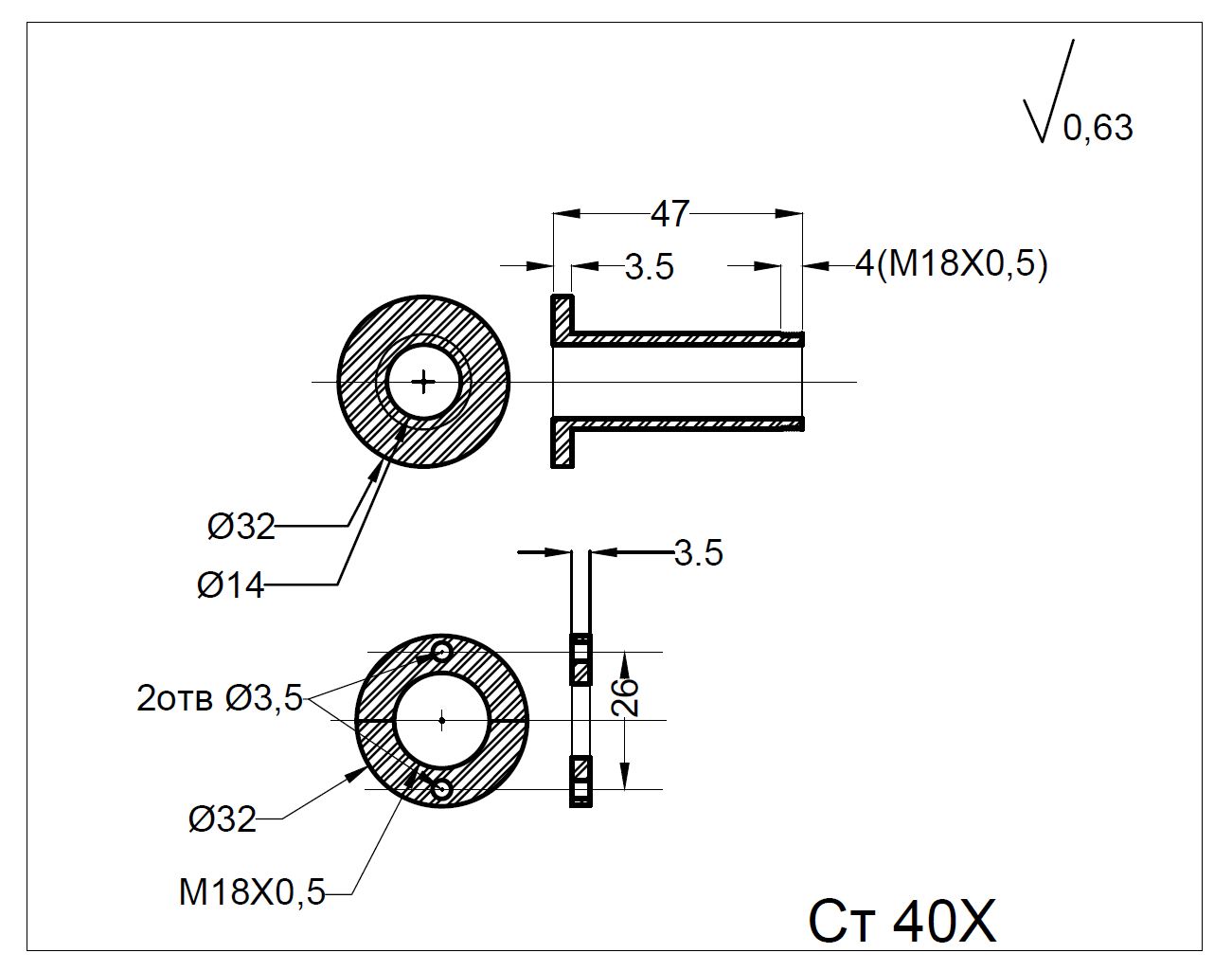

Сказать токарю, будь он хоть светоч резца:"сделай-ка мне, любезный, "удлинитель штока - солдатик в 5-7см" значит гарантированно нарваться на реплику :"скока вешать, в граммах!" И будет прав, ведь "чтобы не было п...жу, делай все по чертежу!" ::-D:
Та-же ситуация с технологией замены сайлентблока прадовской резиновой втулкой. Как правильно-безопасно-ремонтопригодно это выполнить?
Артур, нам очень нужны ваши с Владом знания и опыт в области работы автомобильных подвесок (и тяжелых внедорожников в особенности) для окончательного решения вопроса по подвеске Паджеро 3,4.
Со своей стороны обязуюсь разработать подробные чертежи деталей для амртизатора, какими бы сложными они не оказались и выложить на этом форуме. Желающим отправлю в личку в любом формате.

Удлинители штоков планируем запустить в производство сами, а так-то их любой токарь изготовит даже под наркозом.Нужно, чтобы он накрутился на шток с одной стороны, и на него закрутилась гайка с другой. Длина должна удлиниться на 5 см. Сталь - любая (Ст20 к примеру)

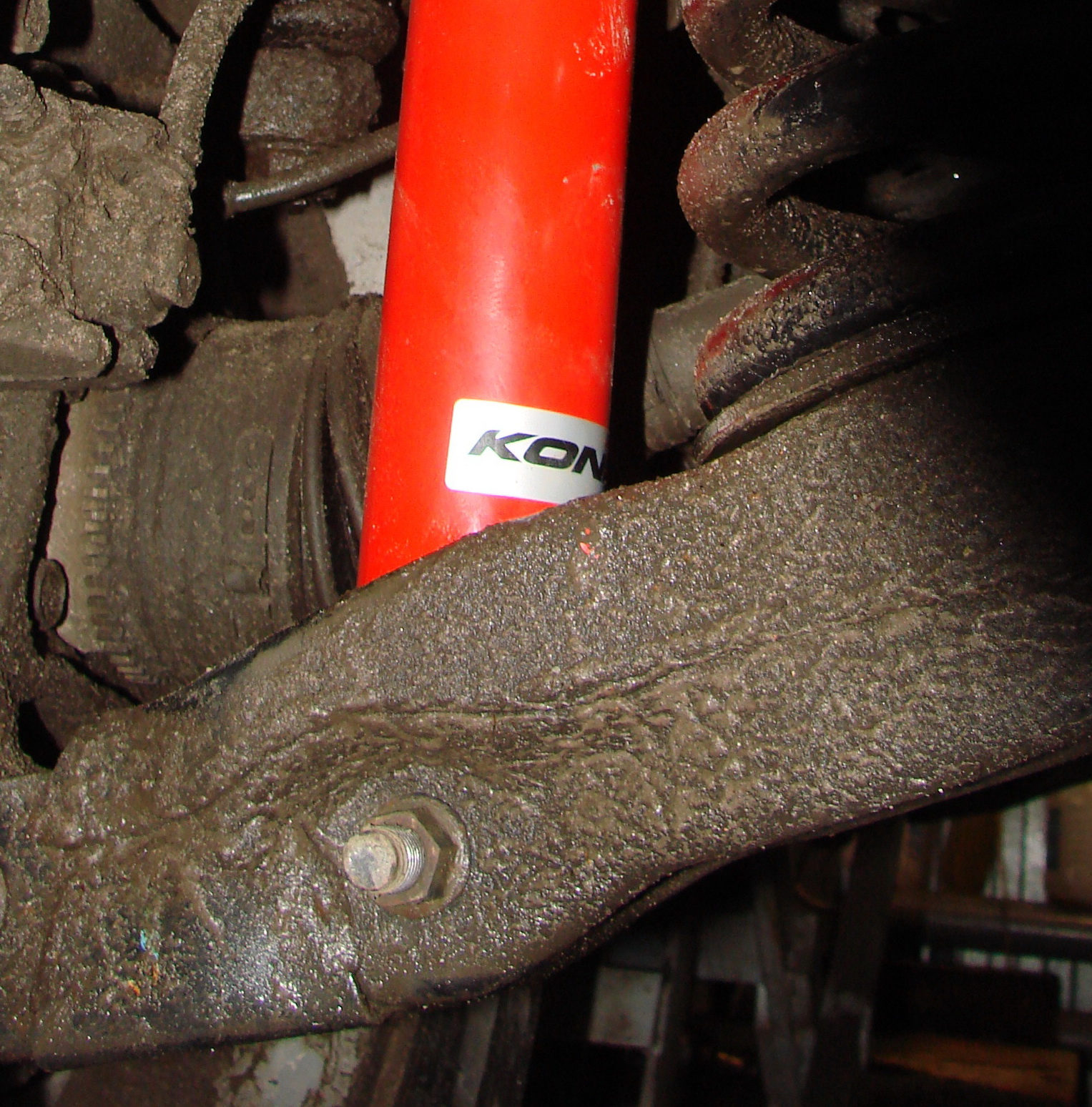

Наша идеология такова: Ставя только наши пружины, и ничего не меняя в подвеске, получить КАЙФ от авто.

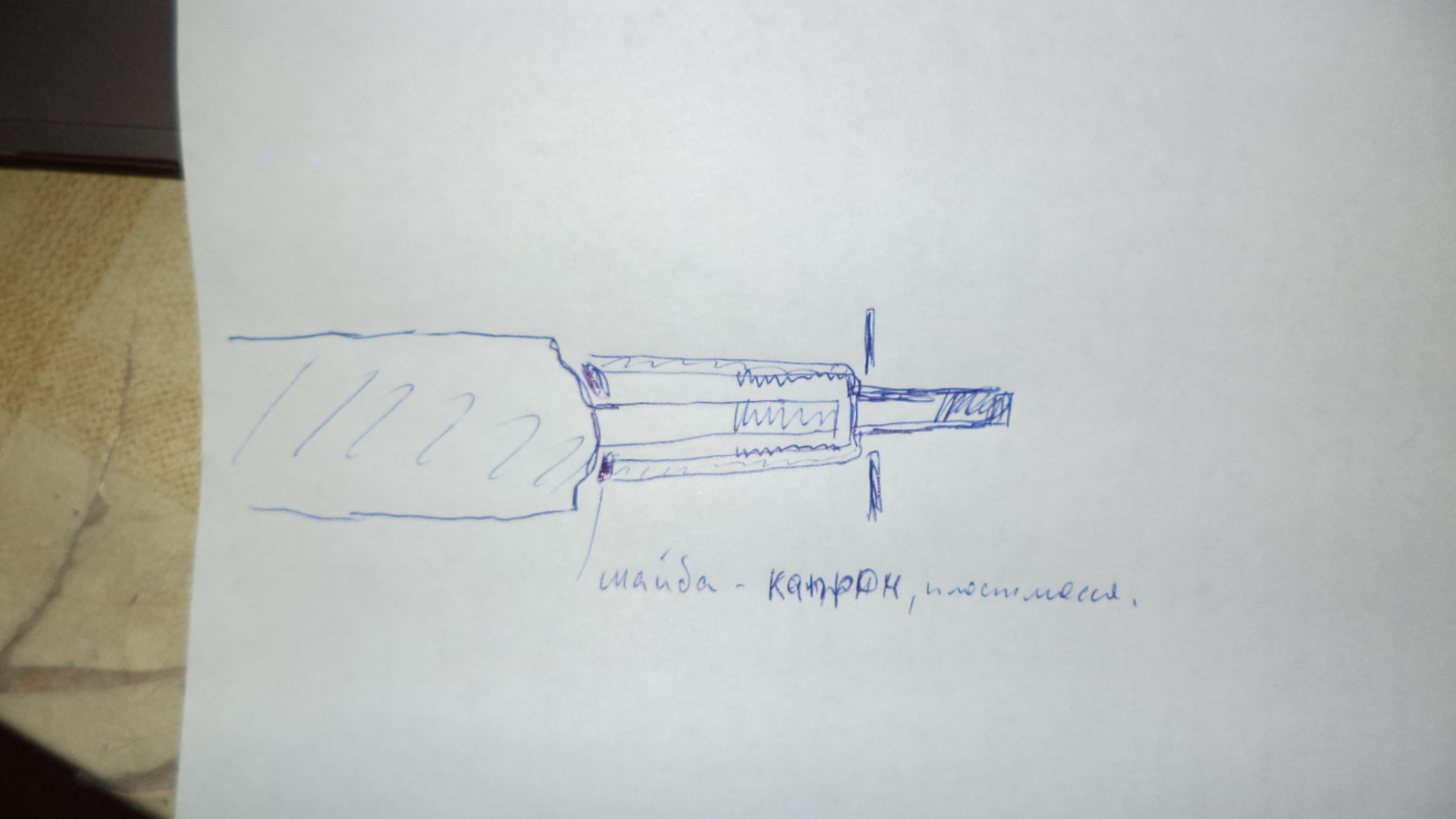

Для этого надо, чтобы аморты были односторонними, то бишь не мешали работать пружинам на сжатие (ибо пружины должны гасить удары),а занимались тем, для чего они созданы - гасили колебания, и были тугими на разжатие, не давая колесу выстреливать после проезда кочки.
Ваши авто с амортами двустороннего действия, на сжатие очень тугие. Это делают, чтобы ловить колесо на кочке и не давать пробой при слабых пружинах. Почему так стали делать конструкторы на современных авто, догадаться не сложно.К сожалению, работать они конечно с нашими пружинами будут не сравнимо лучше,так как мы снимаем установочную нагрузку, но и на сжатие тоже, а это для нас уже минус. It's a pity...
Ты помнится был согласен ПОПРОБОВАТЬ поставить аморты. Какие отзывы ты хочешь увидеть и где прочитать, если до тебя ещё НИКТО не ставил 82-2447 назад на П4 ???
Под переделками амо подразумеваю подпилку, подварку,перенос уха и т.д.
В данном случае нужно ухо аморта зажать так, чтобы резинка была между шайбами, как на жиговской классике . То бишь нужны:
- втулка Фнаружный 18, Фвнутр. 14 длиной больше уха аморта на 3мм с каждой стороны.
-2 шайбы Ф наружный чуть меньше Ф уха , Ф внутр. 15 (они упираются во втулку)
При сборке шайбы упрут резиновые втулки в ухо аморта и дадут ему некоторый люфт( типа сайлента).
Ну а солдатик - это солдатик и есть.
Аморт ПЕРЕДЕЛЫВАТЬ НЕ НАДО.
Попробуем наладить установочные комплекты в дальнейшем. От тебя же очень хочется услышать про установку данного аморта каким угодно образом и тестирование полученной подвески , о чем мы и договаривались.

На Паджеро 4 как минимум с 2008г ставятся одни и те-же аморты:
А пружины стоковой подвески всегда были дохлые: за 3-4 года (в зависимости от интенсивности эксплуатации) садятся на 40-60мм. У меня на пробеге в 40 000км сели на 50мм.

Vladsprings писал(а):В данном случае нужно ухо аморта зажать так, чтобы резинка была между шайбами, как на жиговской классике . То бишь нужны:
Деталировка ясна, изображу-выложу непременно, для ясности понимания.
Есть сомнение в том, что удастся крепежным болтом зажать втулку шайбами ч/з крепление в нижнем рычаге, там довольно серьезная железяка:
Будет болтаться-застучит, со всеми вытекающими.
М.б. такую втулку изготовить?
Её можно зажать без крепежного болта.
Vladsprings писал(а):Удлинители штоков ....любой токарь изготовит даже под наркозом.Нужно, чтобы он накрутился на шток с одной стороны, и на него закрутилась гайка с другой. Длина должна удлиниться на 5 см. Сталь - любая (Ст20 к примеру)
Т.е. габаритный размер солдатика д.б. ок. 70мм?
А резьбовые части: накручиваемая на шток (с внутр.резьбой)-20мм;
под крепежные гайки (с нар.резьбой)- 50мм?
Будет-ли такая деталь соответствовать рекомендациям Влада?

Мы в металл внедрили, были бы амортики штатные подходящие, чтоб поставил и все - и вопросов бы ни у кого не было.
По длине солдатика. Приложи аморты с вытянутым штоком один и второй. Длина удлинителя должна быть такой, чтобы он делал длину амортов одинаковой.
3. В рычаге есть посадочное под сайлент аморта. Ты предлагаешь сделать резьбовую втулку -а-ля сайлентблок. Возможно это лучшее предложение.Если тебе так проще, кто бы был против.
Или попробуй собрать просто с шайбами, как мы предлагаем. Резинки должны вдавиться и создать необходимый люфт в креплении. Конечно, они будут расходным материалом. Возможно, стоит заказать сайленты под данные аморты, все это можно обдумать.
Пока просто внедри их с шайбами и потести. Результат должен быть как ты обсуждаешь в

Vladsprings писал(а):По длине солдатика. Приложи аморты с вытянутым штоком один и второй. Длина удлинителя должна быть такой, чтобы он делал длину амортов одинаковой.
Т.е. 70мм? Однако, это разница по торцу штока, а резьбовая часть с внутр.резьбой д.б. еще 20мм. Тогда получаем габарит солдатика по наруже уже 90мм?
Рвать не должно?
Vladsprings писал(а):В рычаге есть посадочное под сайлент аморта.... попробуй собрать просто с шайбами, как мы предлагаем. Резинки должны вдавиться и создать необходимый люфт в креплении.
Вот об этом и задумался. Получится ли нормальной затяжкой крепежного болта сайлента сжать этот импровизированный сайлент? Рычаг там не детский.
Vladsprings писал(а):Возможно, стоит заказать сайленты под данные аморты, все это можно обдумать.
Думал. Под сайленты придется ухо профрезеровывать изнутри, оно "от рождения" конично с обеих сторон-под втулки.
Vladsprings писал(а):Пока просто внедри их с шайбами и потести.
Наверное, так и поступлю. Однако, опасаюсь, застучат втулки и не поймешь:аморт-не аморт...? Потому и хочу закрепить надежно и правильно, чтоб на аморты попусту не клепать, если что не так.

Будучи немного токарем я бы усложнил ваш солдатик для прочности.

Сообщение SKS »
"Солдатик" нельзя сделать больше, чем длина штока при сжатом до максимума аммо. Иначе работать не будет. В реале такой вариант, как предложен, сложновато будет сделать, т.к. диаметр штока больше диаметра резьбовой части. Длинная и глухая внутренняя резьбовая часть у "солдатика" получается при относительной разнице диаметров, и шаг у нее мелкий, нарезать только метчиком. Выполнимо, но технологически затратно.
А вообще-то здесь ведь нет изгибающих моментов, что укреплять-то?
"Солдатик" получается просто удлинитель, навернутый на стандартный шток. Для пущей верности еще законтрить его.
Взял на себя смелость предложить вариант.
