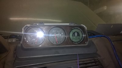

ну в общем я так и непонял что энтот прибор показывает! ,возможно уровень эрекции у лиц мужского пола племени тумба-юмба на неизведонных отсровах или силу ветра там-же, в солнечную погоду
стрелка на холодную чють больше 2 а горячую чють меньше 2, прогнать на оборотах пока ни как
(машину просто пока грею выгоняю и обратно в гараж загоняю) и компенсоры теперь не гримят при запусе

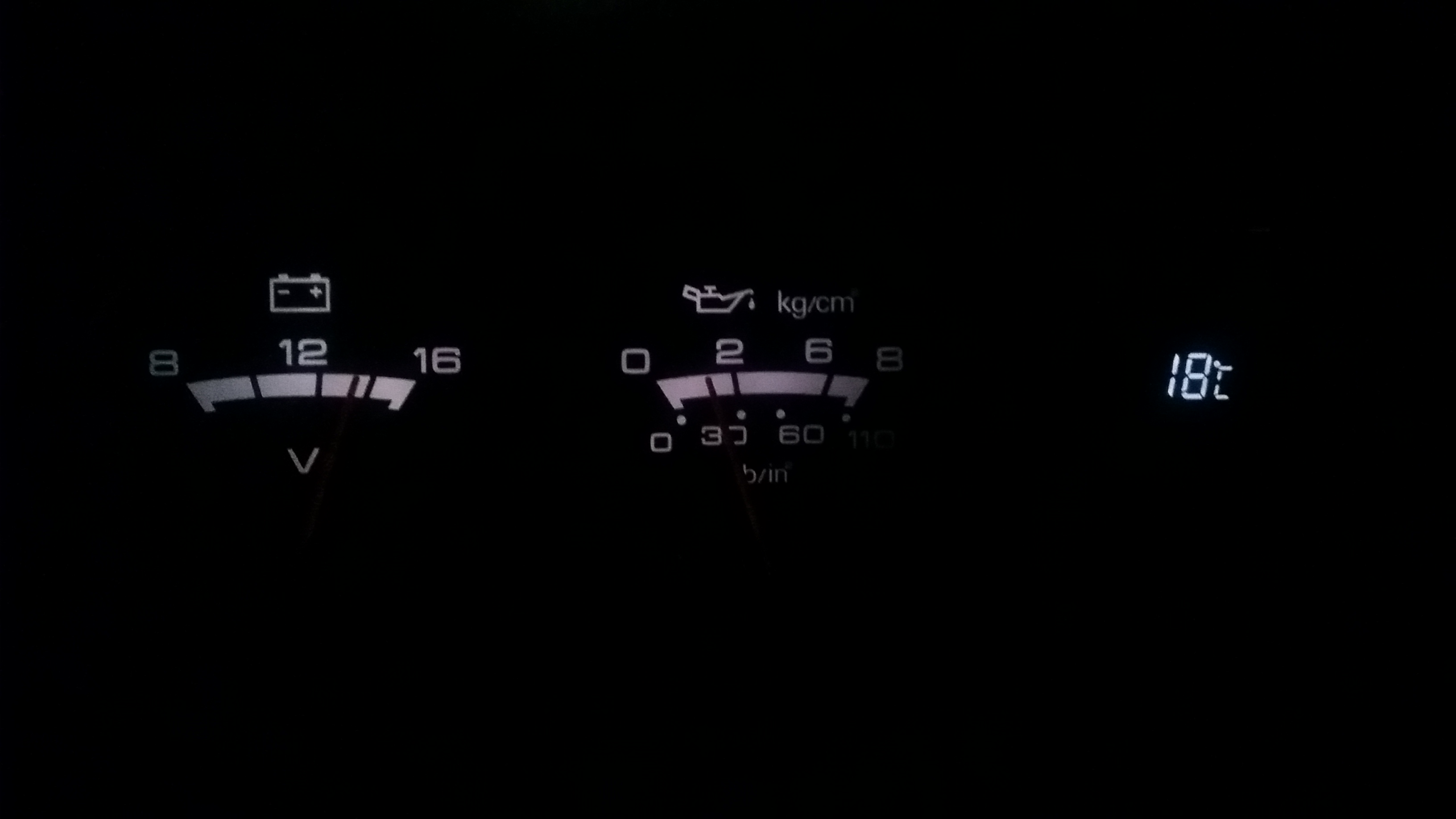

Поставил приборку с датчиками давления напряжения и компасом.компас заменил на родной прибор температуры за бортом .датчик давления поставил от п1 6г72.провод бросил к приборке.вольтметр и датчик давления соединены плюсом общим.минус есть в штатном разьеме.плюсов в разьеме два .один постоянный и один от замка.от него запитал так же все датчики.
