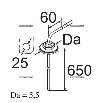

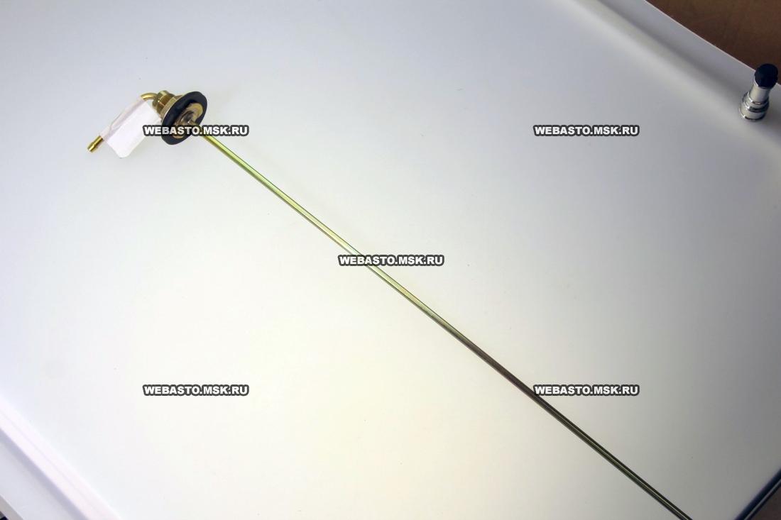

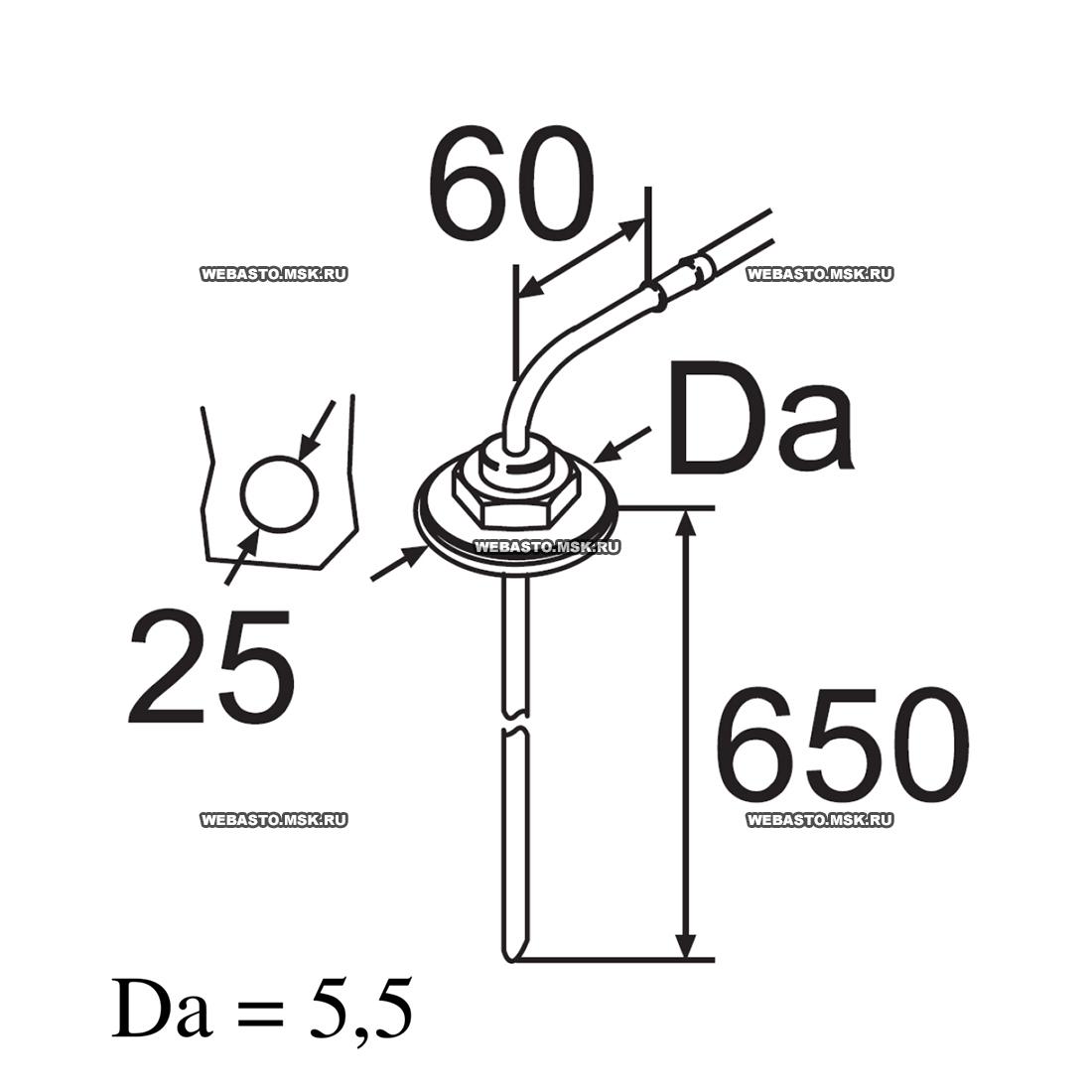

Вверху по ссылке есть инструкция по установке вебасты на П4. Я так понял там предлагают врезку в магистраль. Почему не в бак?

Вот чисто логически - если 2 года вашу вебасту забор топлива полностью устраивал, вы уверены, что проблема именно в нем?winter1971 писал(а):Так никто и не против предпусковых подогревателей. Я вообще очень активно пользовал вебасто уже после -5. Два года подряд. А вот сейчас начались проблемы. Буду делать забор напрямую из бака.

Там же в инструкции описаны причины из за которых нельзя делать врезку в магистраль, тогда надо тянуть в бак.winter1971 писал(а):Вверху по ссылке есть инструкция по установке вебасты на П4. Я так понял там предлагают врезку в магистраль. Почему не в бак?

Перечитал инструкцию для 3.2Д, не нашел там никакого упоминания причин. Так же не совсем понятно, зачем делать забор топлива именно внизу около бака, а не под капотом.

Не уверен, но и здесь на форуме и различные установщики все в один голос уверяют, что проблема именно в завоздушивании системы. И чтобы исключить её надо врезаться в бак. Меньше соединений - меньше рисков. А так я уже ранее писал, что сняли вебасту полностью разобрали, всё что можно почистили. Это было в пятницу, в субботу пробовал запустить - всё нормально, запустилась. А во вторник опять нифига. Кстати по врезке в бак: на форумах у совершенно различных машин существует такая же тема и вердикт везде всегда один - нужно врезаться в бак.oasys писал(а):Вот чисто логически - если 2 года вашу вебасту забор топлива полностью устраивал, вы уверены, что проблема именно в нем?winter1971 писал(а):Так никто и не против предпусковых подогревателей. Я вообще очень активно пользовал вебасто уже после -5. Два года подряд. А вот сейчас начались проблемы. Буду делать забор напрямую из бака.

Вы когда нибудь топливо шлангом переливали?oasys писал(а):Перечитал инструкцию для 3.2Д, не нашел там никакого упоминания причин. Так же не совсем понятно, зачем делать забор топлива именно внизу около бака, а не под капотом.
Тоесть из бака в ведро.
Здесь действует принцип сообщающихся сосудов.
Потом насосу легче закачать топливо тонкой трубкой.
Допустим по каким то причинам топливо стечёт с магистрали в бак, так насос вебасты по штатной магистрали никогда не сможет закачать.
Врезка как по инструкции в самой нижней точки топливной магистрали, работать будет в 99,9% случаев.
НО я всегда против вмешательства в штатную систему топливоподачи, из за возможных "наводок" одного на другое.
В данном случае так и есть по причине того что вебаста нормально работает при запущенном двигателе, когда насос двигателя помогает вебасто.
Как то так.
