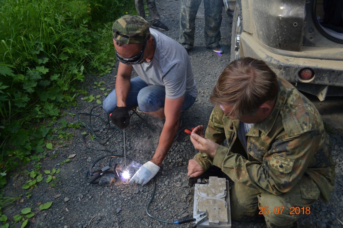

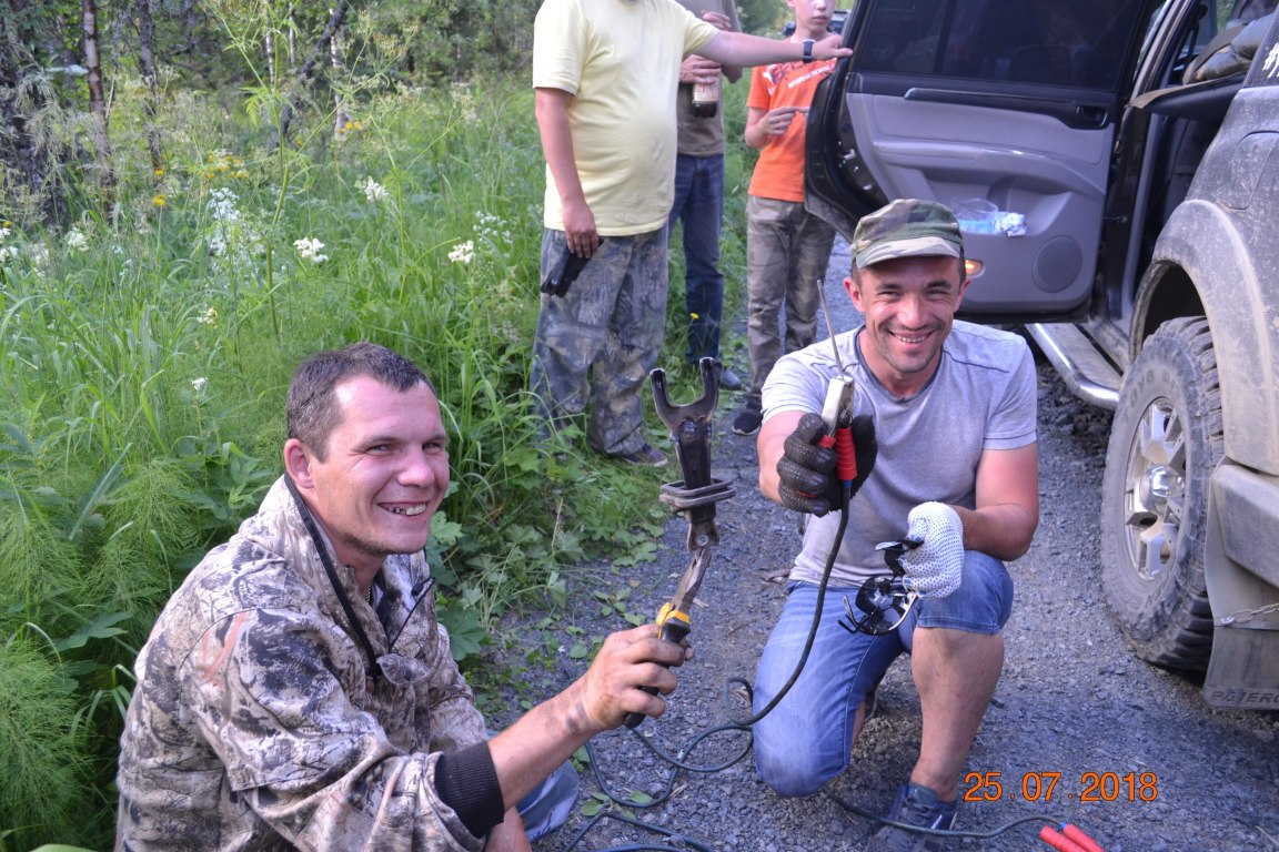

Хорошая тема сварки...
Что-то вдруг вспомнилось, как в Уральском рейде, у одной из машин (Нива) сломалась вилка сцепления на полдороге. И, что бы вы думали? - Заварили!
Ингредиенты: АКБ- 2 шт. , провода для прикуривания, электроды (благо, завалялись в одном экипаже), солнцезащитные очки - 3 шт. и монтажка в качестве перемычки между АКБ.

dvm99 писал(а): Заварили!
:*SCRATCH*: ты на крайнем фото - с электродом, или с рычагом..?)

Chumahod писал(а): ты на крайнем фото - с электродом, или с рычагом..?)
Меня в кадре нету :)
