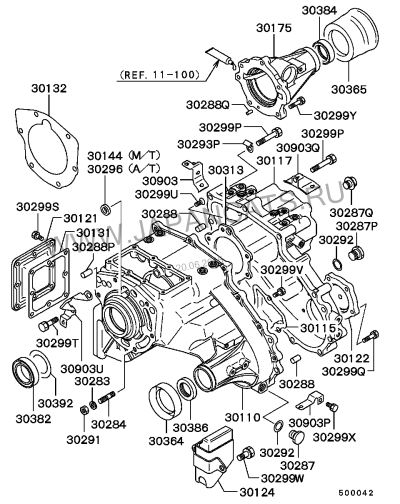

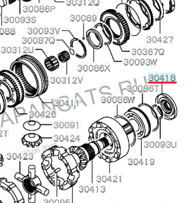

второй сальник - колхоз имхо. в хвостовике моей РК 1 сальник. у меня 2 рк и там и там по 1 сальнику. и картинка это подтверждает.Kotovsky писал(а):В хвостовике два сальника. Один снаружи, второй увидишь, когда открутишь хвостовик.

Это у тебя колхоз, сальник должен быть, это основа основ. Не зря он называется "маслосборная пластина", он создает в хвостовике лужу из масла, не позволяя ему стекать вниз. Без масла хвостовику быстро конец придет. А на картинке его нет, потому что картинка не та.Alessandro писал(а):второй сальник - колхоз имхо. в хвостовике моей РК 1 сальник. у меня 2 рк и там и там по 1 сальнику. и картинка это подтверждает.

А, да у тебя не суперселект. Возможно, там и нету сальника, хотя странно.

а что странного? если у меня нет дифференциала, то наверное и второй незачем. ипонские инженеры проектировали. мне имхо и ставить его некуда. там подшипник и кольцо. а нах второй манжет? у меня и так там ванна из масла есть

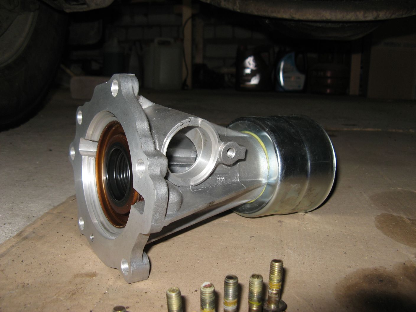

Интересно, а что ты понимаешь под словом "колхоз" по отношению к этому сальнику? Что его вручную сделали из гуана на коленке или подобрали подходящий по размерам от брошенного трактора?

Месяца 3 назад, потек задний сальник РК, я его благополучно заменил на оригинал, заняло это минут 15, кардан спокойно вышел из РК. Самое интересное дальше.
Две недели назад я менял сцепление и не смог вытащить задний кардан из раздатки, выходит на сантиметра 2-3 и стопорится, как будто стопорное кольцо там стоит, в общем как я его не дергал вытащить не смог, пришлось извернуться и поменять сцепление не снимая его, но поскольку я его пытался выдернуть, видать, сальник повредил и он опять сейчас потек.
Есть у кого нибудь идеи, что держит кардан в РК? И как его от туда вытащить?
Пока я туда не лазил больше, но думаю не выйдет просто так...
Проблема у меня в следующем:

ничего его по определению там держать не может.

Это я и сам понимаю), но при всем при этом, мы его вдвоем не смогли выдернутьvadim82 писал(а):ничего его по определению там держать не может.

отверни хвостовик и попробуй вместе с карданом вытащить. всё равно сальник менять. вот и увидишь что к чему
ЗЫ а кардан от моста отсоединил?

Это если он цепляется за хвостовик, а вот если за вал, то опа.Alessandro писал(а):отверни хвостовик и попробуй вместе с карданом вытащить

Он вапще ничем ни за вал ни за хвостовик цеплять не должен. Там какаято хня приключилась. Щитаю нуна вынимать по любому, включая применение силы! Надо хвостовик на всяк случ отвернуть и вместе с им кардан выдрать. Интересный случай. Я могу предположить что шлицы возможно смялись взаимно на некотором участке и чуть поддается а потом закусывает. Больше ниче не придумываеца.

Очень бы не хотелось, чтобы это были шлицы... Хотя я и сам к этому склоняюсь, втулка всяко не может его удерживать. Пока не могу его разобрать, поршенек на рабочем цилиндре вылез, стоит обездвижен, заказал цилиндр целиком, придет дней через пять.
