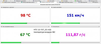

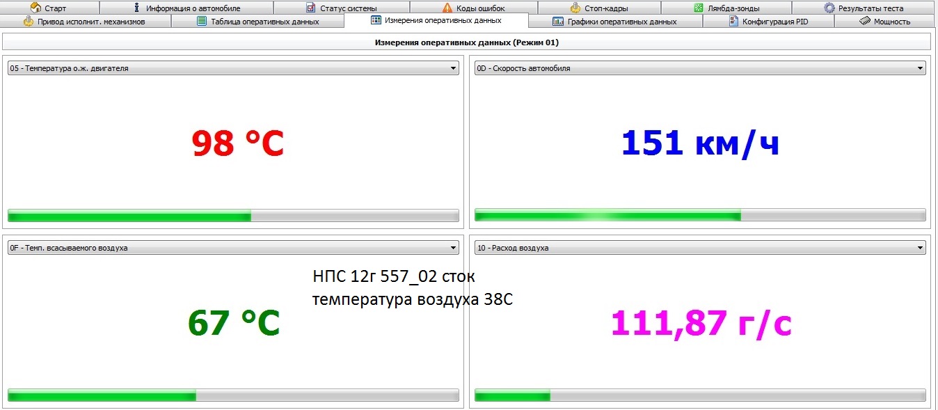

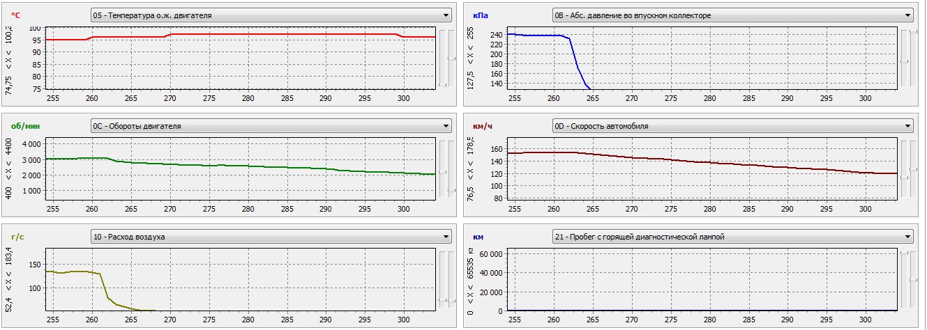

Выкладываю как обещал на общее обозрение температуру на стоковой прошивке при скорости 150 км\ч и график температуры на новой прошивке при скорости 150 км\ч. Также ссылки на видео по поводу выхлопа на холостом и в движении.
Заезды проводились при забортной температуре воздуха +38 град. по цельсию с слегка забитым радиатором (радиатор был проверен на всякий случай, но серьезного криминала обнаружено не было).
http://www.youtube.com/watch?v=s93CzuuBn-Y
http://www.youtube.com/watch?v=EcuuNh6UxkM
Температура на стоке
температура на новой прошивке

В течении какого времени была скорость 150? Не понял по графику.
krokodil594
Сообщения: 2082
Зарегистрирован: 07 фев 2013, 10:47
Двигатель:: 4N15
Мой автомобиль(и):: NMPS 2017, 2.4 DID, AT
Откуда: Москва, ЮЗАО
Благодарил (а): 253 раза
Поблагодарили: 282 раза
Re: прошивка 4d56
Сообщение krokodil594 »
MAVR64 писал(а):В течении какого времени была скорость 150? Не понял по графику.
Точно не скажу, но не долго, 3-5 минут.
MAVR64
Сообщения: 2881
Мой автомобиль(и):: Pajero
Откуда: Саратов
Благодарил (а): 134 раза
Поблагодарили: 146 раз
Re: прошивка 4d56
Сообщение MAVR64 »
Извини krokodil594, но это ни о чем. Более интересно посмотреть как изменится температура при интенсивном разгоне до 100 км/ч, например.
ИМХО вот так надо: Прогретый двигатель, температура ОЖ = 90 град. Разгон до 100 в течении 8 :;-): сек и температура ОЖ стала равна....

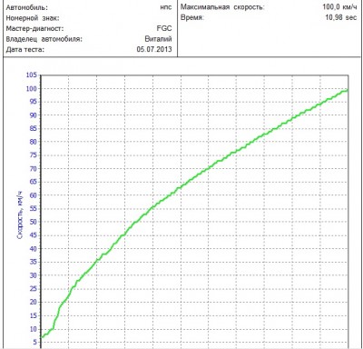

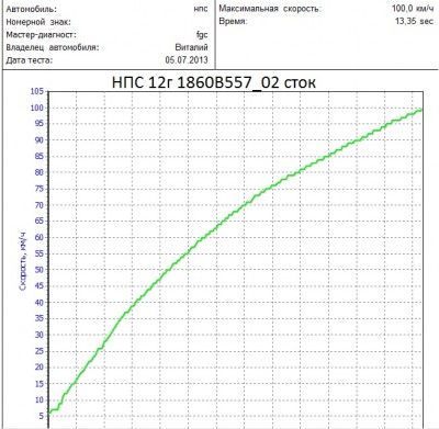

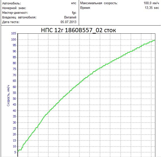

::-D:извиняться не надо. Сделал - то, что просили. Вы ребята уж разберитесь, что вас больше интересует ::-D:, одному подавай одно, второму другое. При интенсивном разгоне до 100 температура абсолютно в норме. Скрины не делал, такая задача не стояла. Так что - либо веришь на слово - либо ждешь когда будет возможность сделать замер. Я вам, что летчик испытатель :Alvarin_34: :*CRAZY*: ? Если удастся сделать в Одессе - то сделаю. Ни о каких 8 секундах речи идти не может (понимаю твой прикол ::-D:), но думаю если не жалеть машину - то около 10 секунд будет легко. Делал замеры до сотни, не сильно насилуя машину. Был включен климат, привод полный и при такой жаре была естественно заблокирована муфта карлсона. Прилагаю графики. В общем я остаюсь на этой прошивке однозначно, поведение машины и работа двигателя, меня полностью устраивает. По расходу, увеличения не заметил, как минимум остался на прежнем уровне, на обратной дороге еще помониторю. :*VICTORY*:
ЗЫ: Чтобы не было кривотолков. На всякий случай еще раз повторяю, что всего лишь описал свои впечатления в соответствующей теме и сделал - то, что просило сообщество в плане некоторых тестов. :*THANK*:
Разгон до 100 на новой прошивке
Разгон до 100 на стоке
