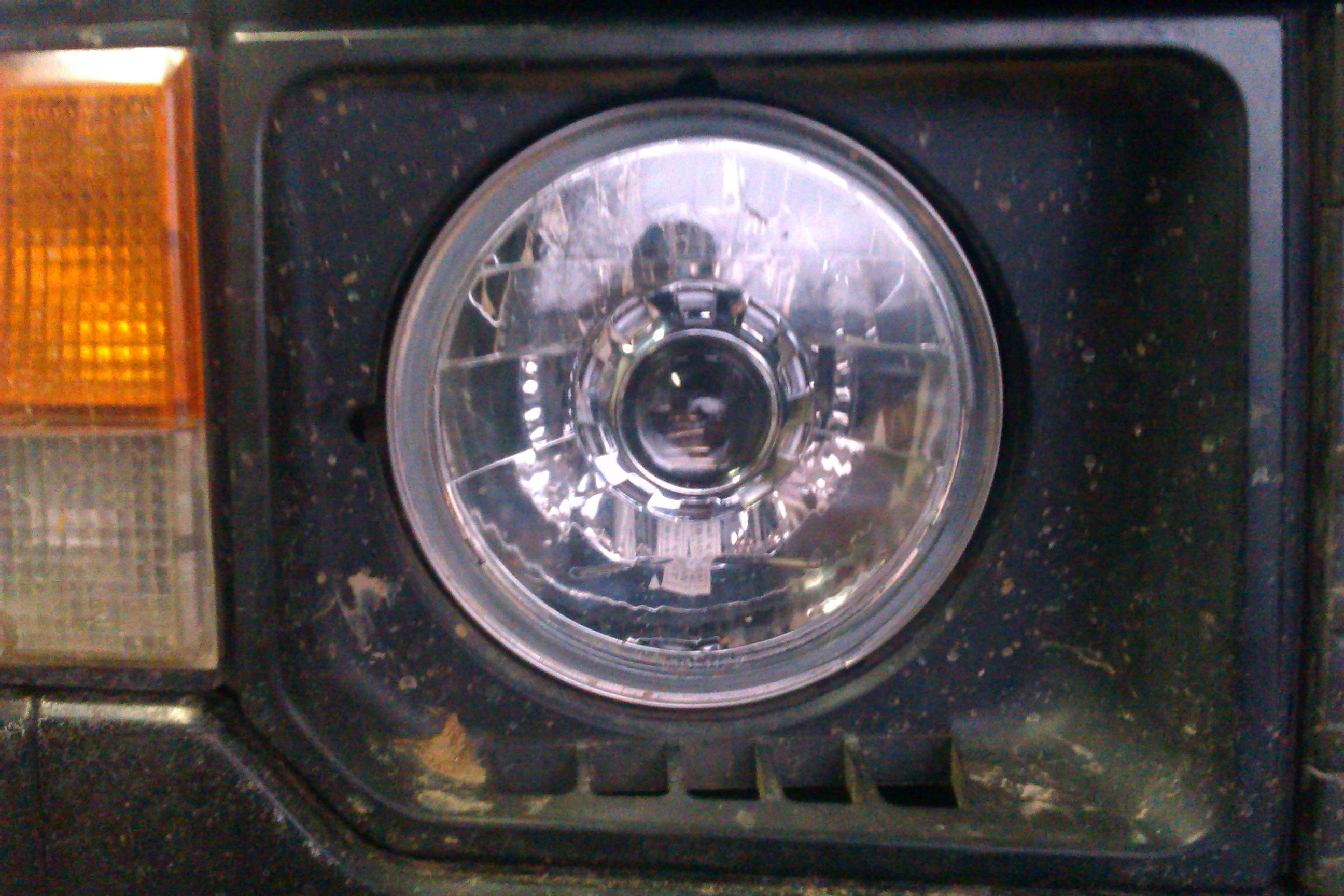

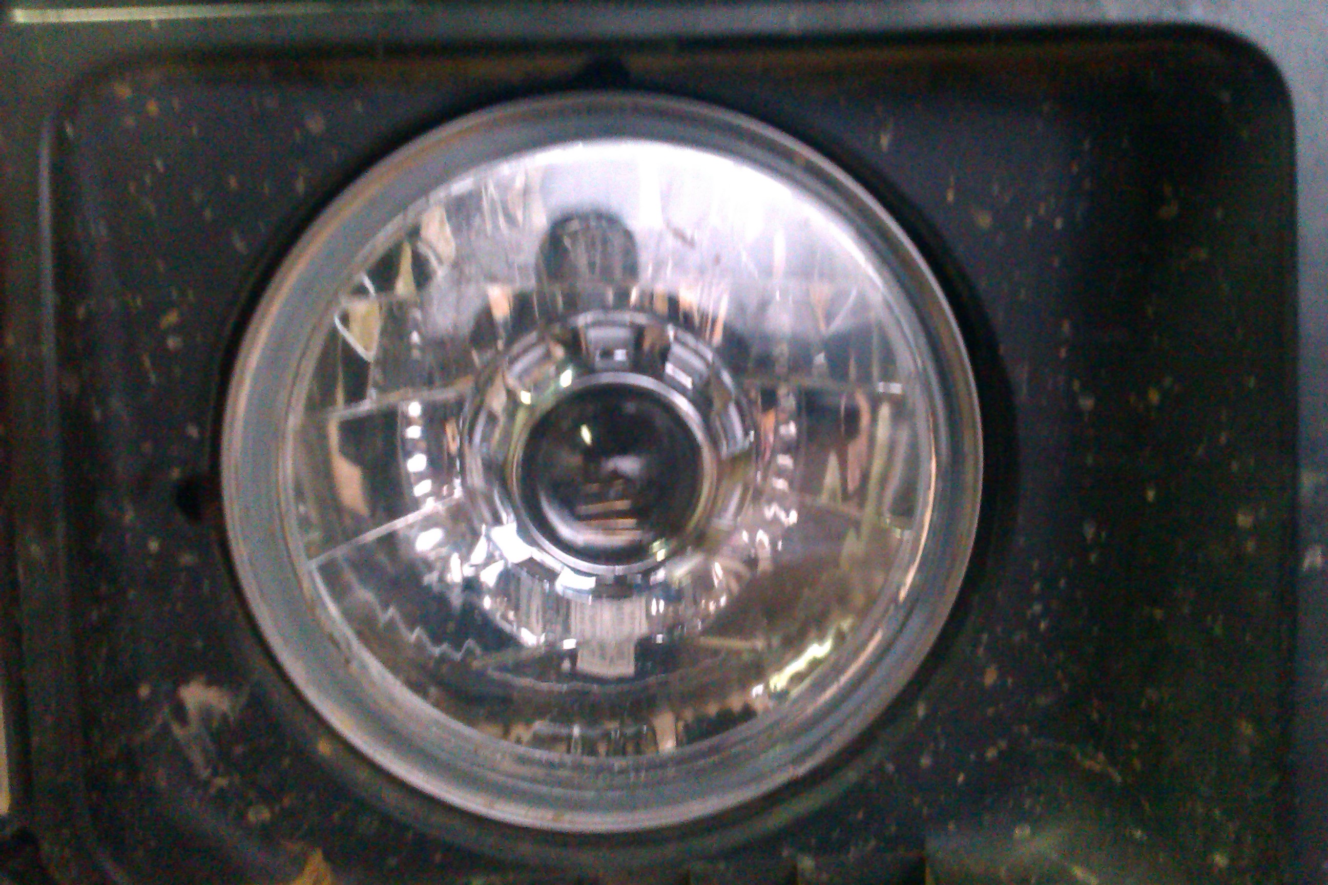

Поставил линзованый биксенон

За ксенон сейчас разве не ловят "доблестные-честные"? И как светят?
Смотрел тут недавно передачу "Главная дорога", так их тесты показали что ксенон как ни крути всё равно слепит, типа самые правильные и при этом яркие - галогенки с увеличенной мощностью, либо обычные зато дольше не перегорающие.

ну просто так конечно тыкать нельзя, а если в линзы, которые для него созданы то почему и нет?...и с галогенкой правильный ксенон не сравним...

Вот мне тут такая мысль тоже засвербила.
Уж больно штатные светят тухло хотя купил в них дорогущие галогенки...
Интересно как с легальностью?

Можно пожалста подробно?trial69 писал(а):Поставил линзованый биксенон![]()
Что за лампы?
Менялась ли фара?
Есть ли какие переделки?
Сколько стоит?

Так....по-порядку
Сначала поставил вот такие(с гладким стеклом)
http://wesem-light.ru/hrustalnaja-fara- ... gaz-kamaz/
потом в них вставил вот это
http://wesem-light.ru/biksenonovaya-min ... -mm-5000k/
получилось вот это(только гораздо дешевле)
http://wesem-light.ru/komplekt-tyuning- ... -2-shtuki/

Строительным феном нагрел и снял стекло,т.к.линза вставляется изнутри.Сами фары брал в экзисте-там дешевлеотец_Олег писал(а):Есть ли какие переделки?
Сколько стоит?

Светят
Четкая светотеневая граница
В выхи сфоткаю

На сколько я уже загуглил стекло только прозрачное без решетки.DURMAN писал(а):Это конечно как бы да, но вопрос про легальность ксенона открытtrial69 писал(а):"если авто снято с производства,допускается установка агрегатов от других марок с аналогичными характеристиками"А эти линзы содрали с Гелека
Кстати, насчет ксенона или в частности этих линз, нужно какое-то спецстекло с характерным рисунком или хоть в штатные фары можно ставить?
Ребра на стекле уничтожат свето-теневую границу и будут бесить встречных водителей.
