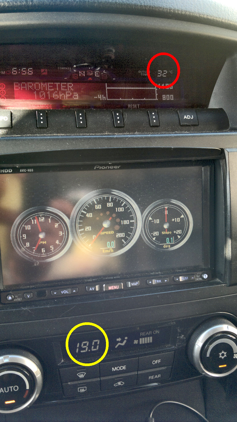

Haarwind
А что это за мониторчик у Вас сверху стоит?
Haarwind
Сообщения: 103
Зарегистрирован: 02 фев 2011, 17:09
Двигатель:: 3.2 D - 190 л.с
Мой автомобиль(и):: Pajero IV
Откуда: г.Нерезиновск
Re: СРОЧНО. Вентилятор кондинционера - вернее его отсутстви
Сообщение Haarwind »
На досуге сам собрал из всяких хороших деталек.

megranny писал(а):...Ждём +32°C :mrgreen:
Дождалѝся,блин :mrgreen:
+32°C ::-!:
Вентилятор на х.х. молотит практически не переставая :%): :*YES*:
При длительной остановке или стоянке перевожу на +19-20°C и в авте достаточно комфортно.
По опыту прошлых годов,делаю вывод в однозначной полезности установки карлссона,как и утверждал Haarwind,
ибо ране приходилося выставлять самый минимум +15,5°C,но результатом одинх был тепловатый воздух.
P.S.На необходимости установки не настаиваю,но я уже точно не жалею о затраченной сумме :*THUMBS UP*:

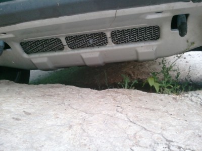

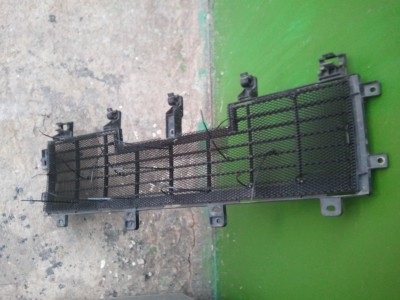

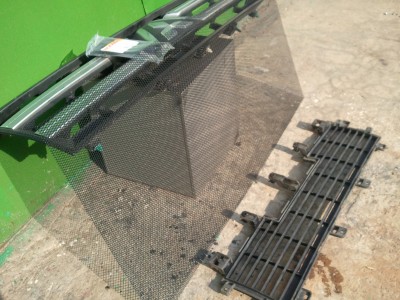

Скоро пух полетит, вентилятор как пылесосом будет его втягивать. Поставил три сетки, поможет ли?

Haarwind писал(а):Скоро пух полетит, вентилятор как пылесосом будет его втягивать. Поставил три сетки, поможет ли?
От пуха не поможет точно, а вот от камней и крупных насекомых на ура !!! Темка старая, напомню что лучше брать пластиковые сетки. Практичнее.
