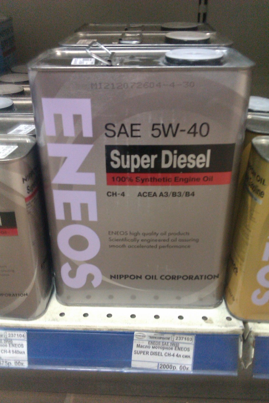

До 100т.км лил Мобил 5W50 вроде для Нью двигателей вобщем, потом товарищ работающий на масле сказал не нужен он тебе и посоветовал ENEOS теперь сижу на нем 5W40
Может это мои какие то тараканы но зимой на прогреве ее не так колбасит как раньше.
фото банки.
фото банки.

Это то что нужно именно для дизеля ,если не паленка то масло отличное , самое главное что оно не универсальное ,а для дизеля...

А чем руководствовался твой мудрый товарищ?? Да это тараканы,колбасня от масла не зависит!

Сколько не читаю про масла, никак понять не могу зачем писать в пол-банки "супер дизель" и ставить допуски к бензиновым моторам? Получается оно такое-же дизельное как и бензиновое т.е. универсальное? Так чем-же оно для дизеля лучше? маркетинговый ход?a.l.i. писал(а):Это то что нужно именно для дизеля

CH - это дизельное масло и только...roman33 писал(а):Сколько не читаю про масла, никак понять не могу зачем писать в пол-банки "супер дизель" и ставить допуски к бензиновым моторам? Получается оно такое-же дизельное как и бензиновое т.е. универсальное? Так чем-же оно для дизеля лучше? маркетинговый ход?a.l.i. писал(а):Это то что нужно именно для дизеля
