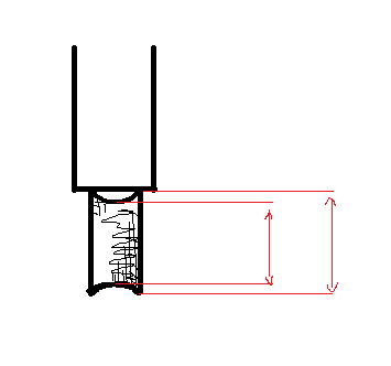

Только что из под машины своей. Вот что намерил
втулку есстественно смог только внешний диаметр замер произвести. Мерил не снимая. В принципе реально замерить на яме или подъемнике. Просто под машиной сложно но грязно.

Как смог? Или у нас разные нижние крепления?

по схеме болт там на 16, соответственно диаметр втулки 16 мм

По случаю замены стартера, пока авто висело на подъемнике я подошел и штангелем смерил.
shakti-pepel писал(а):по схеме болт там на 16, соответственно диаметр втулки 16 мм
Внутренний ДА. НО мне не понятно почему у L200 крепление амика по базе бьется гайка М10, а отверстие 16.

Ура, пришел сайлентблок
Честно говоря не очень он мне понравился. Внутреннее отверстие очень плохо отшлифовано, облой по краям. Полиуретан какой то полупрозрачный.
И так что мы имеем на данный день и час.
По одним отзывам нижнее ухо амортизатора MPS, имеет внутренний диаметр 34,5мм
По моим замерам на месте получается внутренний диаметр 32мм
По другим, Tokiсo 2800, имеет внутренний диаметр 31,0мм
Сайлент блок 38,8мм
Если в амик MPS еще можно как-то попытаться загнать сайлент блок, ХОТЯ МНЕ КАЖЕТСЯ НЕ РЕАЛЬНО, то вот в амик L200 надо точно срезать, до 31мм. Но как и чем?
На днях в сервисе крутил в руках амики ToughDog, вроде от MPS`a т.к. с одной стороны сайлентблок, а с другой пустое ухо, видимо без резинок просто. Так вот я заметил что пустое отверстие не просто отверстие, а в середине имеет сужение.
В общем надо ехать на рынок с сайлентблоком и попробовать найти амик для L200 с ухом как у MPS. Или думать как сточить полиуретан у сайлентблока.

Просто ухо у токико имеет вогнутую во внутрь середину и получается диаметр там изменный, не постоянный

если ухо такой формы- туда ставятся с двух сторон конусные резинки и метал.шайбы, запрессовывать сайлентблок нет смысла.

К сожалению да :(. Вот только ремкомплекта я не нашел. Ни резинового, ни полиуретанового. Разве что использовать самый дешевый BOGE 30-019-0 за 400руб и использовать от него резинки. С другой стороны амортизаторы это безопасность, а при средней цене 1500руб, причем даже за оригинал MR151231 (1300руб) Можно время от времени их менять.
Если есть еще идеи - пишите.
