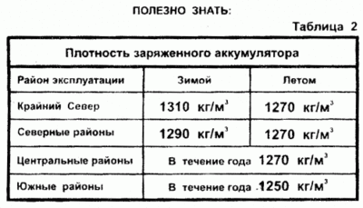

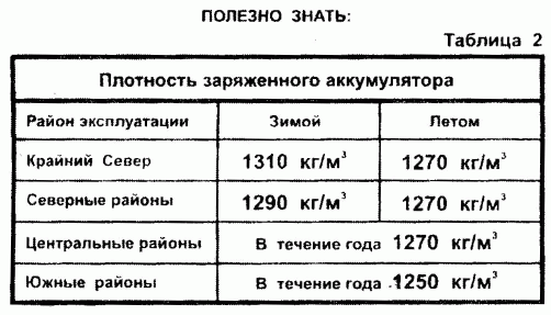

Кстати, на счёт топика... Не помню, из какого мануала я это слямзил (кажись на ареометр), так что ничего удивительно с плотностью в Тае.
Если жара стоит, зачем излишняя плотность...

Это у тебя ещё не полная табличка,типа для нашей территории. Такие были в учебниках для автослесарей в СССР. А если посмотреть в мировом масштабе, то для стран с тропическим климатом конкретно 1,22 рекомендуется. Кстати вчера с холода принёс, где то 4-5 часов позаряжался и зарядное показало зелёный огонёк, то биш полный заряд и отрубилось. Сегодня утром тёплый снова подключил. Ток сразу встал на 2А и акум ещё где то часов 5 заряжался, так что проверил на практике, что в тёплом электролите реакция идёт бодрее и акум способен принять бОльшую ёмкость. По ходу зарядки уровень электролита во всех банках поднял чётко под мениск. В результате после зарядки плотность во всех банках 1,26-1.27. Пошёл за вторым аккумом.

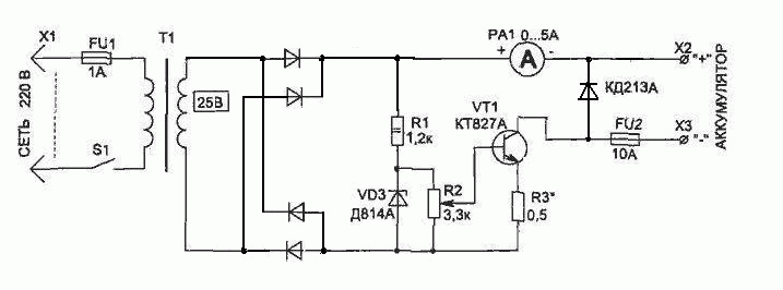

VAZ писал(а):Кстати вчера с холода принёс, где то 4-5 часов позаряжался и зарядное показало зелёный огонёк, то биш полный заряд и отрубилось. Сегодня утром тёплый снова подключил. Ток сразу встал на 2А и акум ещё где то часов 5 заряжался, так что проверил на практике, что в тёплом электролите реакция идёт бодрее и акум способен принять бОльшую ёмкость.
Наигрался я в своё время с автоматами... Разные схемы пробовал, в итоге свёлся к тому, что всё это очень капризная чушь, т.к. сильно зависит и от температуры самой АКБ, да и вообще от её живости. Что вот у тебя и происходит, судя по всему.
Самая надёжная штука всё же - это тупо стабилизатор тока и, желательно, чтоб постоянка пульсировала.
В итоге давно уже юзаю вот такую простенькую, как калашников, и самодостаточную схему:
Лучше и проще не бывает !
Мне самому эти автоматы не нравятся. Был у меня купленный в советское время зарядник "Бархат ". Ставил на нем нужный ток и он этим током заряжал, можно было всегда убавить, когда пузыриться начинал. Помер лет 10 назад. Если бы сейчас такие были, то с удовольствием бы купил.

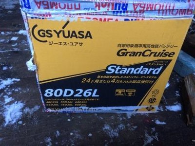

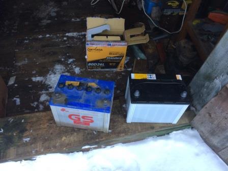

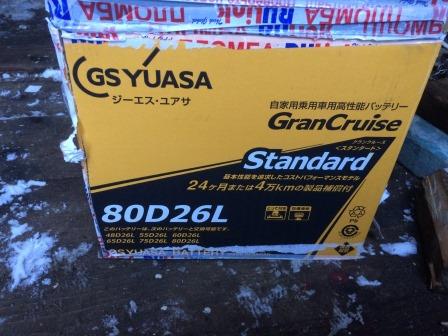

В -35 аккумуляторы откровенно сдохли.Пять лет. Потеплело ожили. Вообщем купил ЮАСУ ну их этих Тайцев. 15400 за два.Можно теперь про аккумы забыть на долго.

Дедон69 писал(а):В -35 аккумуляторы откровенно сдохли.Пять лет. Потеплело ожили. Вообщем купил ЮАСУ ну их этих Тайцев. 15400 за два.Можно теперь про аккумы забыть на долго.
Так это фирма то таже GS, страна то происхождения там известна или нет?
Страна происхождения Япония.Я не первый раз такие аккумы покупаю.Я уже где то писал,впервые с Юасой столкнулся 1985 году, как оказались 2 Японских новых 120е аккумы в колхозе я не представляю,но прослужили они реально 10 лет,их таскали с трактора на комбайн и т.д. потом батька один расколол. :)
