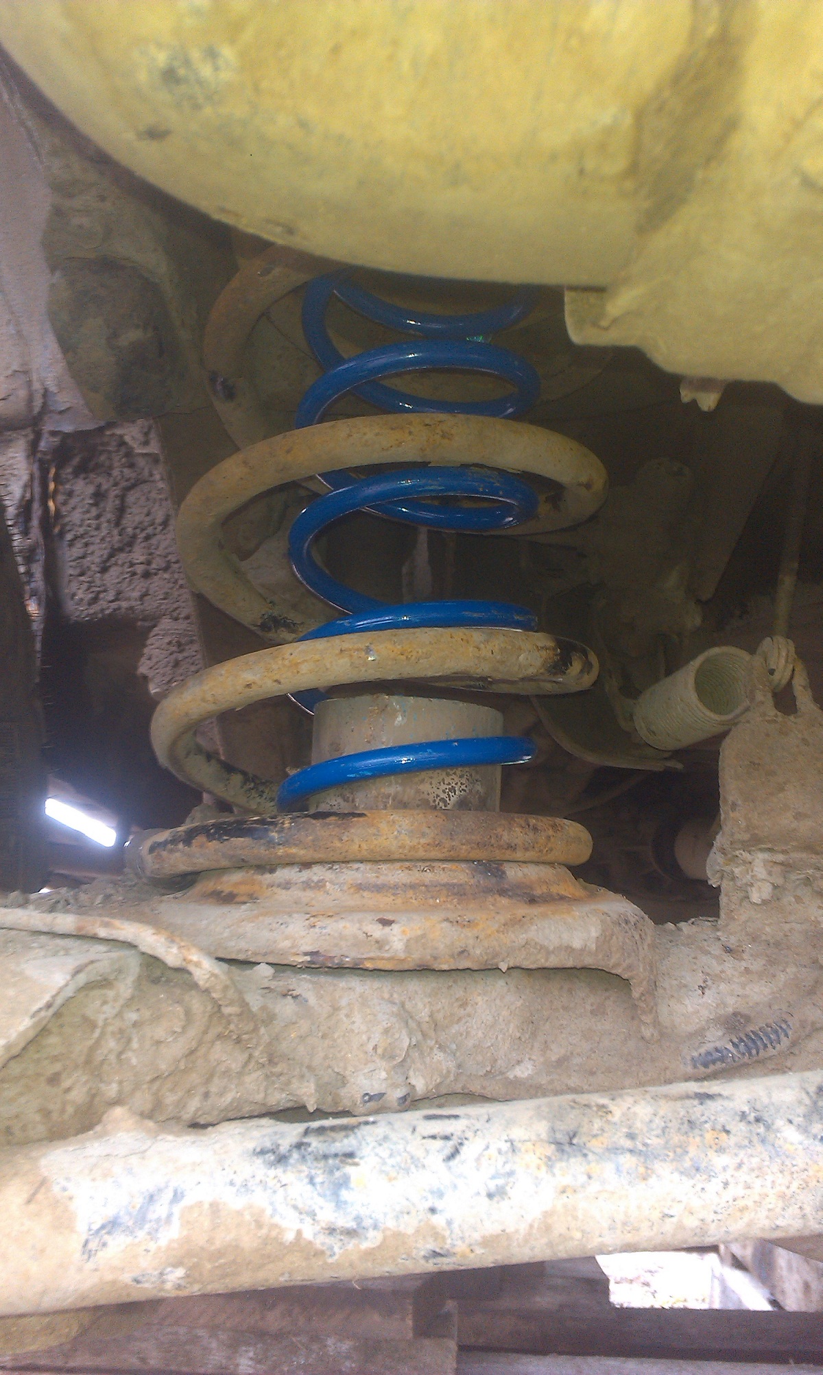

Ну вот братья и я решил поставить доп пружины от оки на своего пыжика. Купил задние пружины от оки(1200 руб.),взял в напарники друга и поехали на подъёмник. Подняли машину,на пружины натянули кислородный шланг (на один виток с каждой стороны),хотели отвернуть аморты,но не смогли. В итоге я взял ломик,родную пружину отодвинул с чашки,но не до конца,а лишь на половину,чтобы можно было Оковскую пружину ввинтить во внутрь родной. Затем родную пружину с помощью ломика поставили обратно. Аналогично сделали с другой стороны. За тем друг уговорил меня наварить направляющие для пружин от Оки. Взяли 2 обрезка трубы вставили их во внутрь пружин,потом я ломиком приподнял пружину(ОКА) над стаканом,а товарищ полуавтоматом приварил направляющие. Вот собственно и всё!!! РЕЗУЛЬТАТОМ ДОВОЛЕН КАК УДАВ!!!Затрат 1200 рублей и час работы.

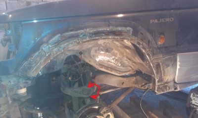

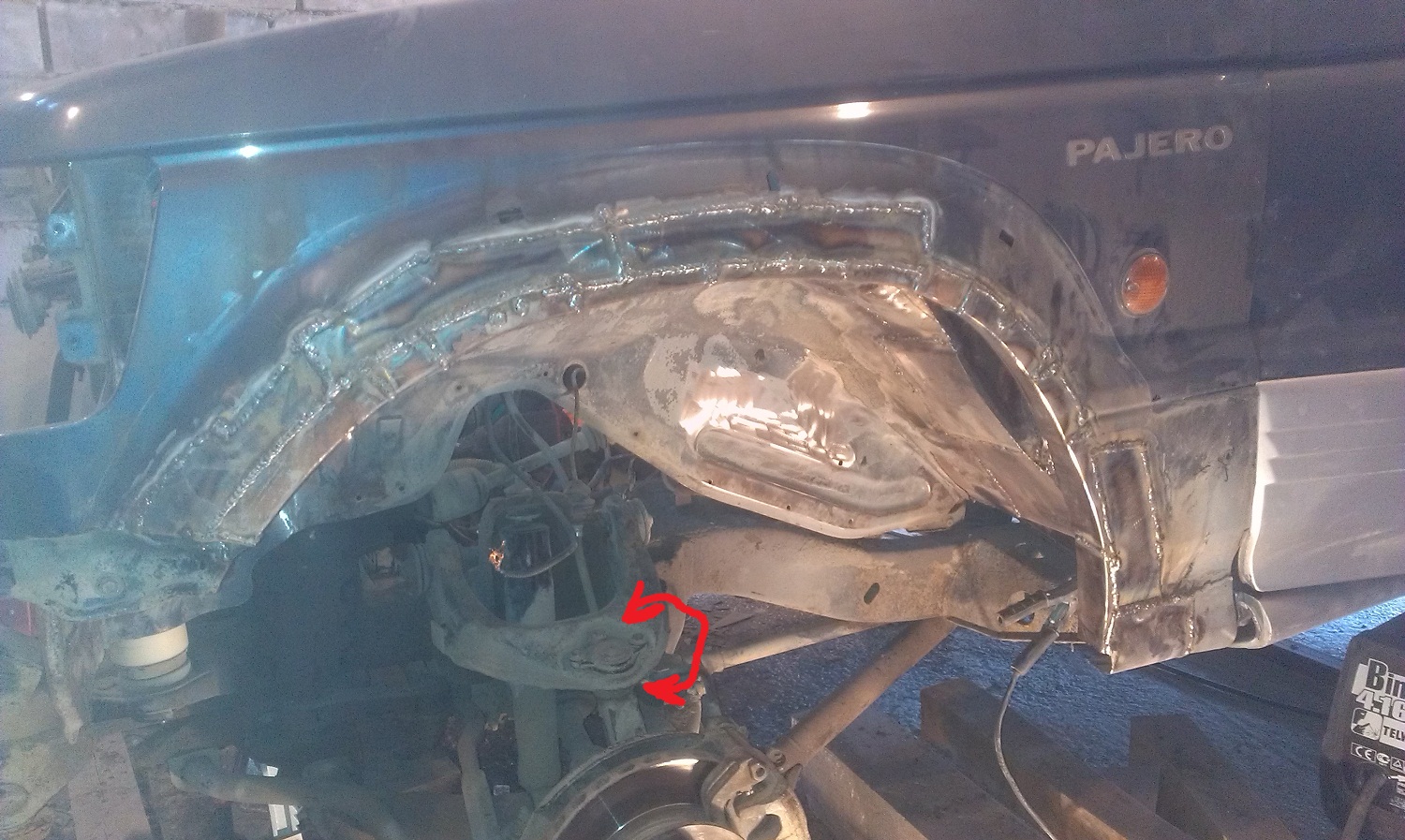

Да нет, просто перекину и все. Проставки многовато будет. Выкручиваешь три болта на шаровой. Она ставиться с верху рычага. Выкручиваешь гайку на шаровой и снимаешь ее. Потом просто вставляешь с низу рычага и прикручиваешь все обратно. Говорят ход увеличивается на сантимов на 3-5. Поездим увидим.
Как то так
Как то так

Альберт75 писал(а):.... Говорят ход увеличивается на сантимов на 3-5. Поездим увидим.
Во, крутяк блин - спасибо!
Эт маё:

Кстати, будешь в варивать стаканы под пружины, не забудь про дренаж. Кто то уже писал об этом.

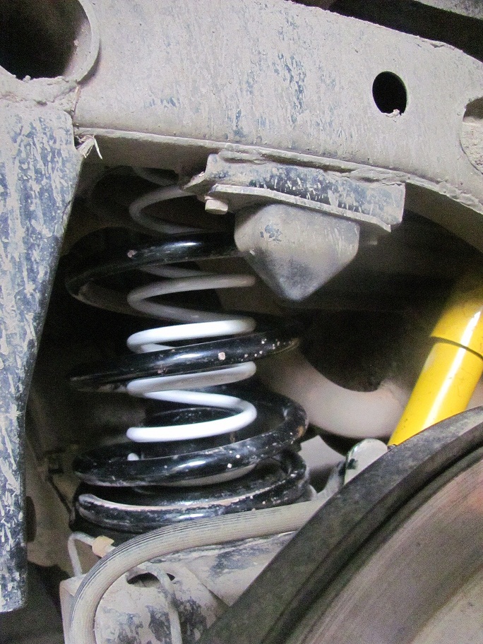

Здрасте! Прошу принять в секту ПРУЖИНЫ ОТ ОКИ нового адепта :*VICTORY*: .
Обжегшись на сломанной патрулевой и просевших каябовской пружинах решил замутить оковские + просевшие каябы. Собираясь в тайгу, при загрузке : три человека, шмурдяк килограмм сто и полный бак- сел на отбойники, а обратно везти орех и ягоду. Блин, а ехайт хотелось по людски.
За веткой наблюдаю с самого начала, пружины от оки за 900р. лежали уже с начала лета, но всё было некогда (лето, отдых), да и машын возил тока меня с семьёй без груза,для него есть грузик- DELICA+братан в качестве водителя, благо права получил, ему хоть на чем ездить - опыта набирать. Но в тайгу делика ни ногой, два ВД, ёпта.

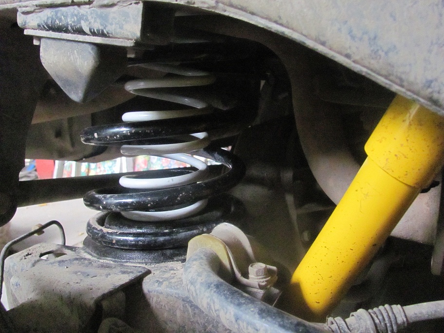

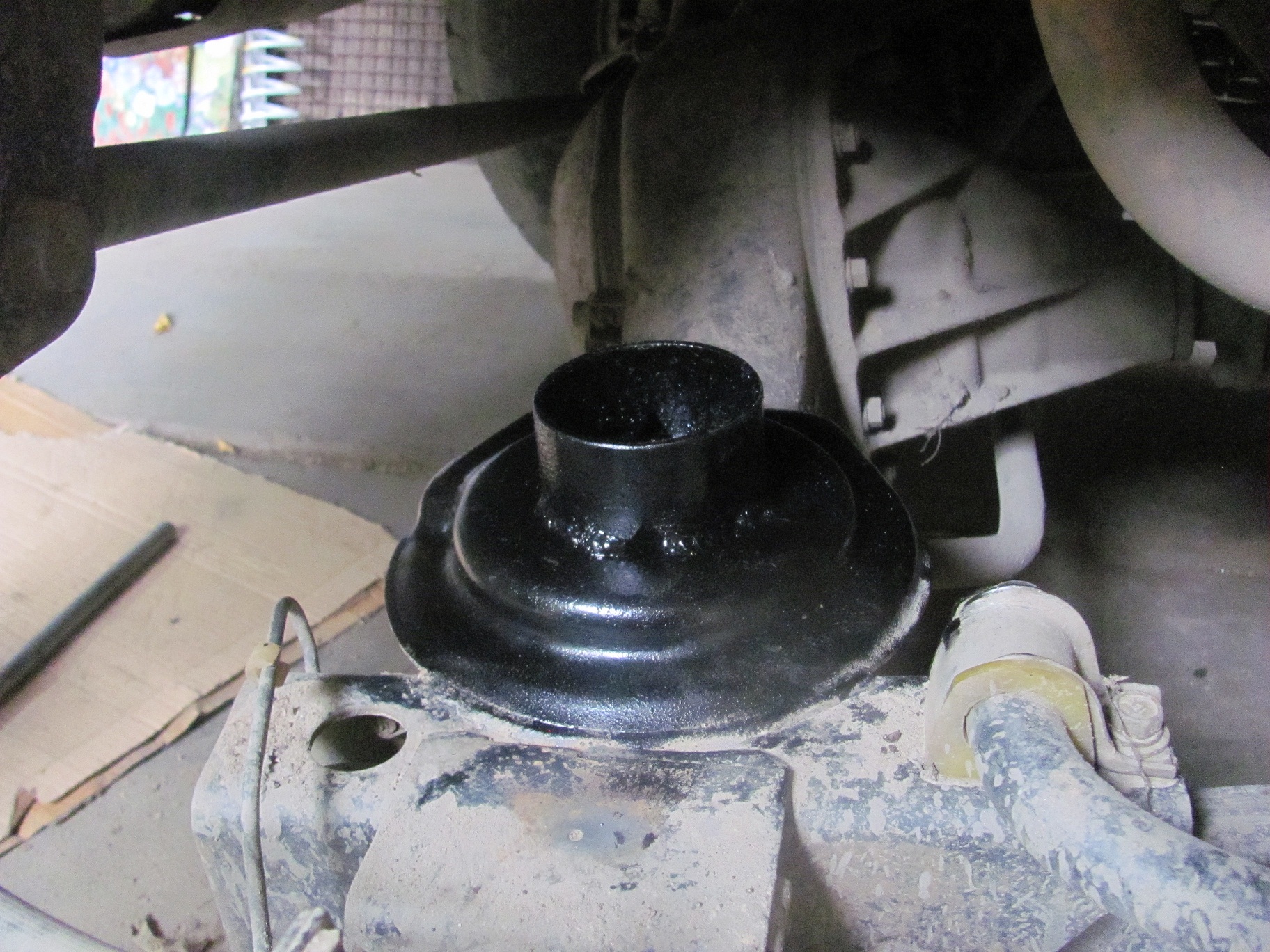

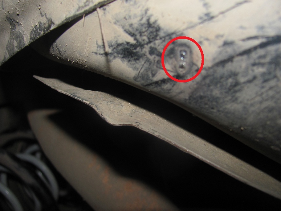

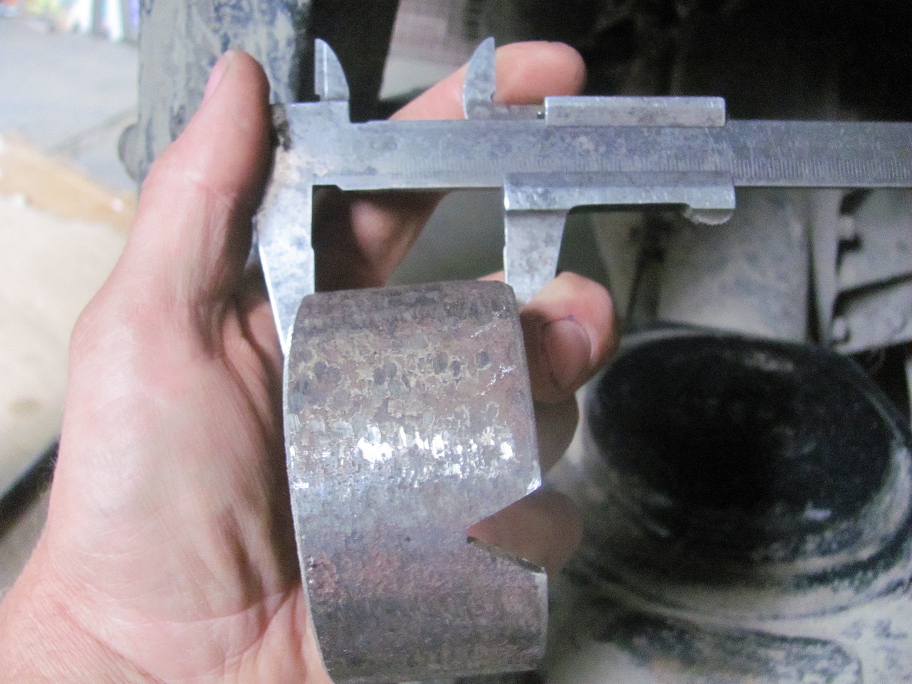

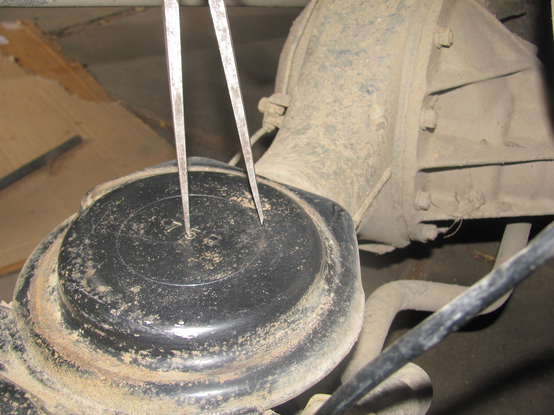

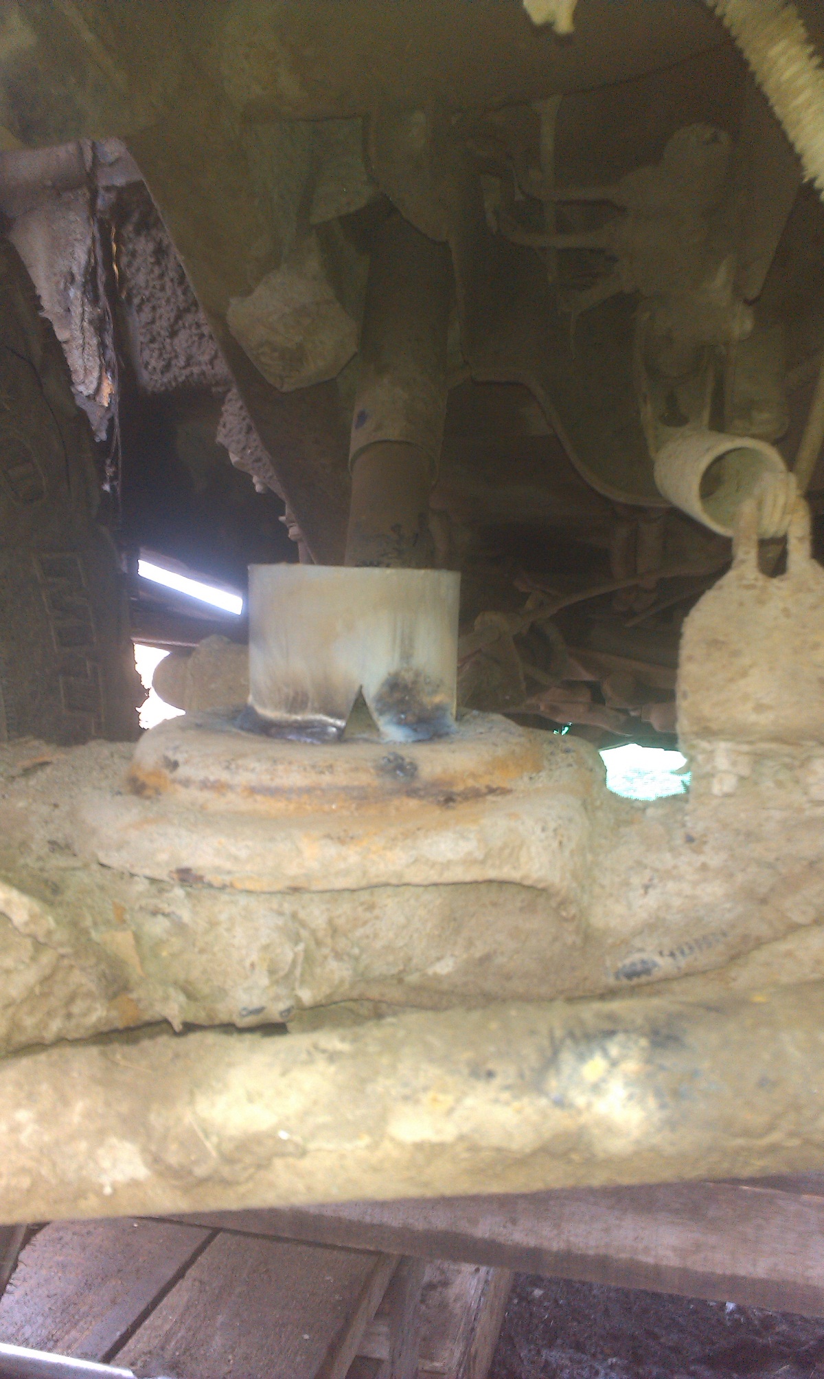

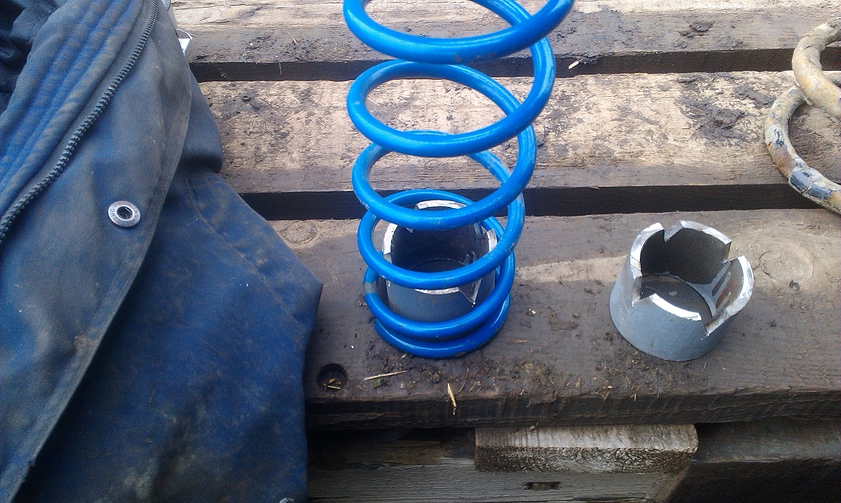

Всё было сделано в лучших традициях колхоза:
диаметр 76 мм
диаметр 76 мм
высота 40 мм, плюс дренажи
размечаем, центр в аккурат в полукруге цифры 5
привариваем, красим, собираем, наслаждаемся сделанным:

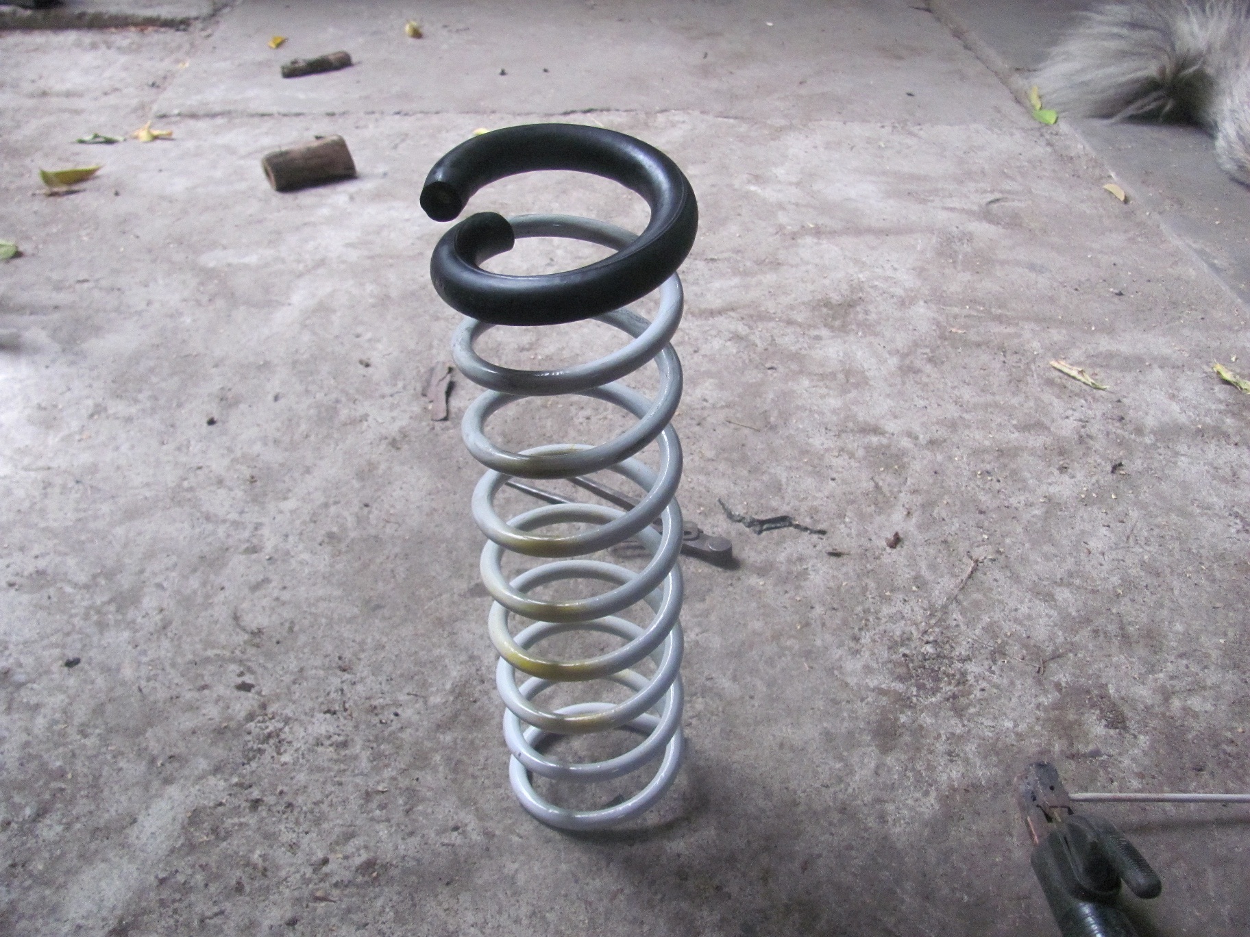

кислородный шланг на пружину!
Поднялся чутка великовато:
,переставил шаровые,накрутил торсы и машину не узнать(фотки не сделал,батарея сел).

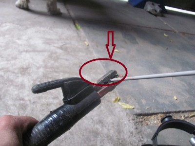

Во время работы добавилось седых волос, сплошное не соблюдение ТБ: оголённым держаком чиркнул по баку, душа ушла в пятки. Бенз баке забурлил, мля, я чуть в штаны не наложил :=-O: ::-|: ::-|: ::-|: , повезло что бак полный был. Соблюдайте ТБ!
бак
бак
В лес сгонял, ни разу не пробило, всем рекомендую :*THUMBS UP*: :*THUMBS UP*: :*THUMBS UP*:

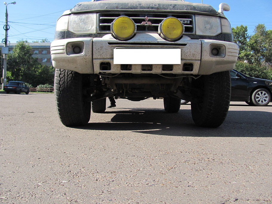

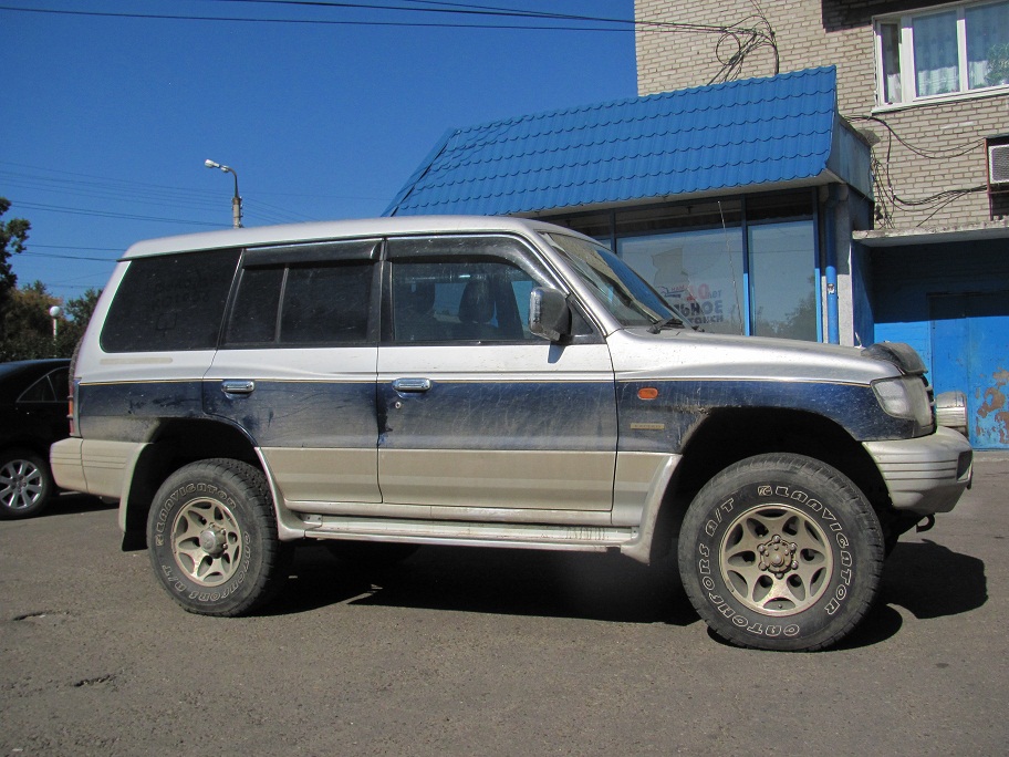

Отлично, буду делать так-же. Огромная просьба, для полной картины Мира, сфоткай общий вид Пыжа с боку. И если найдёшь фотку как было до и после.

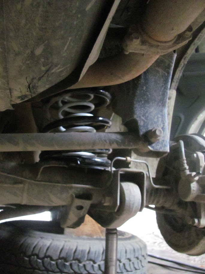

Можно я покажу. Правда фотки не очень ))))
После
После
До
До

Это фотки ваше описанной единицы?

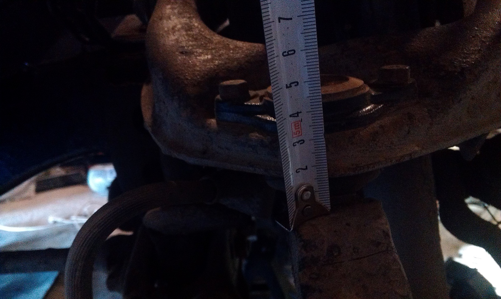

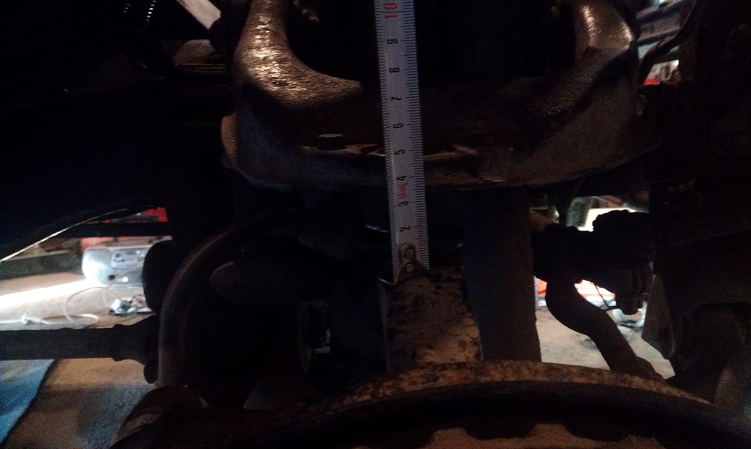

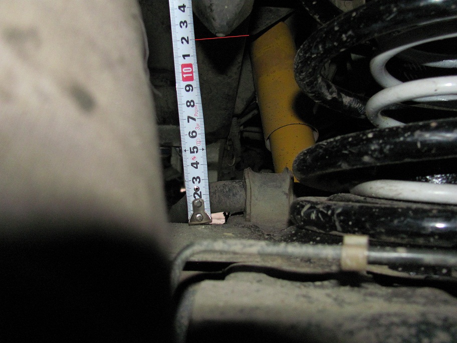

Вот еще что нашел. На столько увеличивается ход подвески.

Анатолий-Пух писал(а):Это фотки ваше описанной единицы?
Непонял вопроса :)

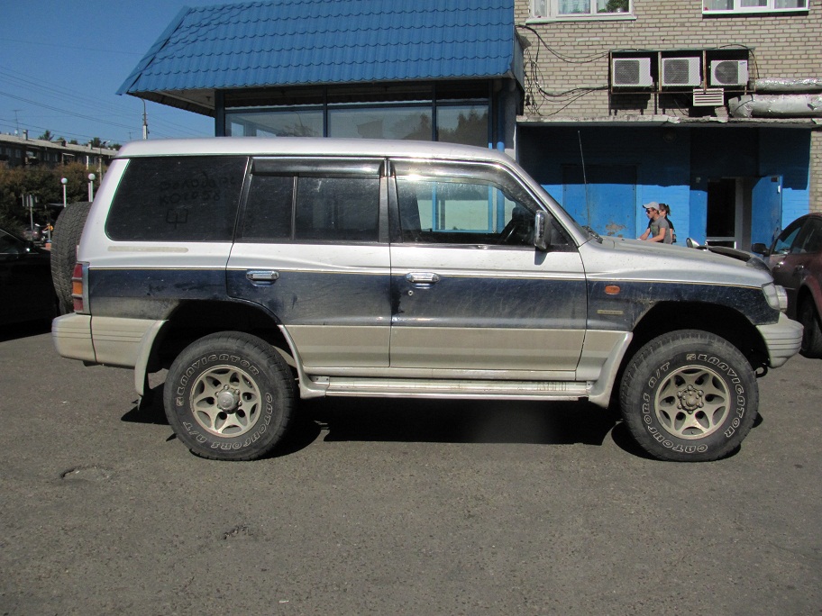

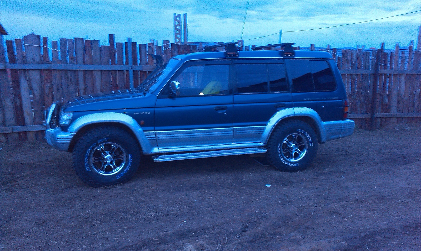

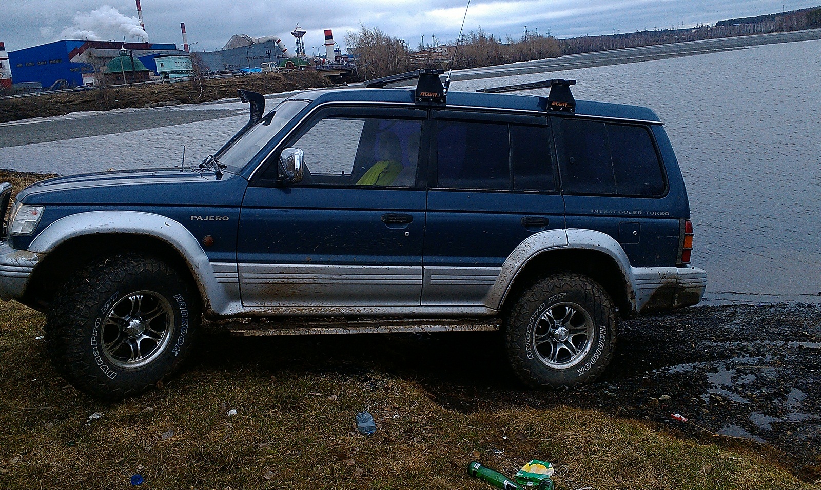

сейчас вот как-то так:
до этого не фотал

Колеса маленькие кажутся))))

Зрение обманчиво у него диски на R16,даже на этой резине клиренс будет такойже или выше чем на 15 ых.

Согласен, у меня тоже щас 16е стоят. И резина 285х75х16. Получается 33", но не кажется что большие колеса стоят.
