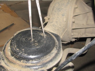

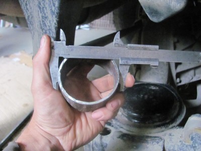

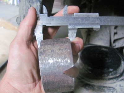

диаметр 76 мм
диаметр 76 мм
высота 40 мм, плюс дренажи
размечаем, центр в аккурат в полукруге цифры 5

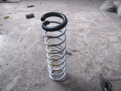

кислородный шланг на пружину!

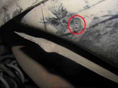

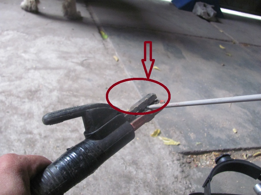

Во время работы добавилось седых волос, сплошное не соблюдение ТБ: оголённым держаком чиркнул по баку, душа ушла в пятки. Бенз баке забурлил, мля, я чуть в штаны не наложил :=-O: ::-|: ::-|: ::-|: , повезло что бак полный был. Соблюдайте ТБ!
бак
бак
