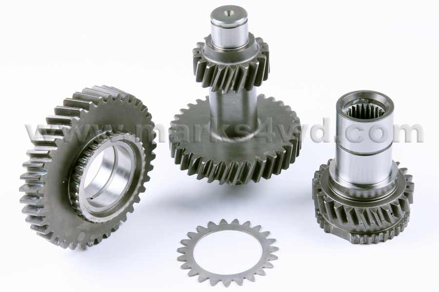

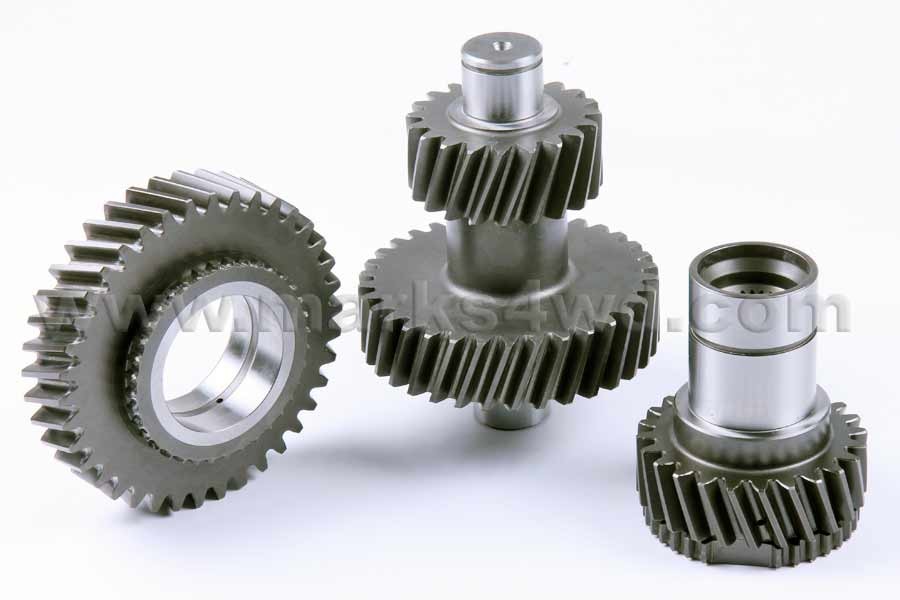

А вот цена с завода:
http://www.marks4wd.com/low-range-overd ... 2-7a.html/
Наверное оптовики с этой цены имеют скидку процентов 20-35.

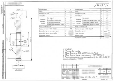

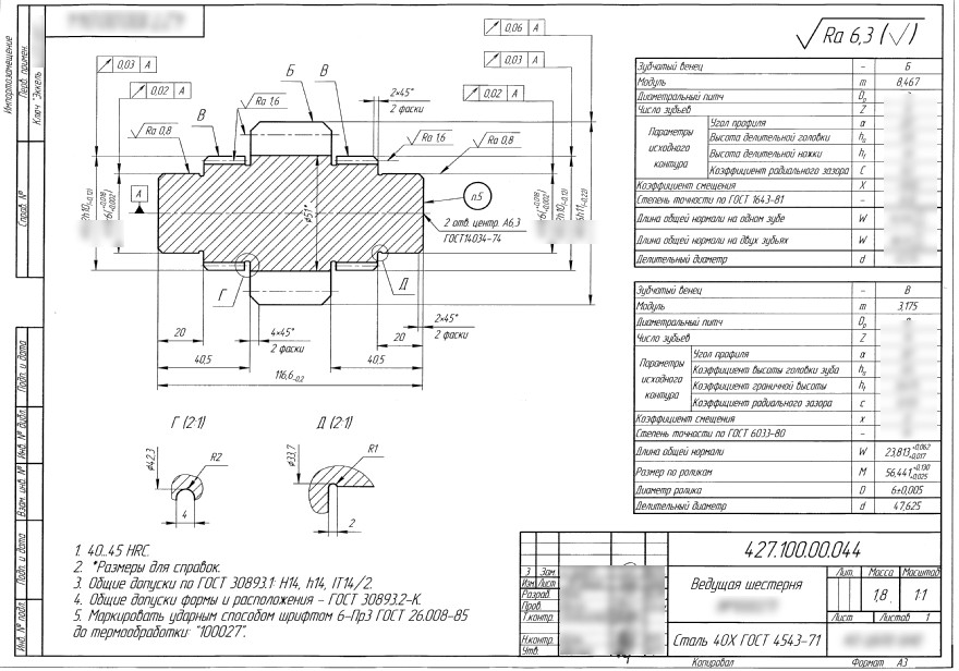

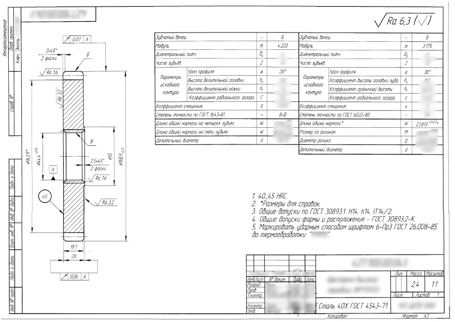

Вот утащил чертёж из КО (замылил кое-что, т.к. это интеллектуальная собственность). Это деталь американского гидроключа Eckel, изготавливается в рамках программы импортозамещения (более 15 лет уже, и список подобных деталей огогокакой):

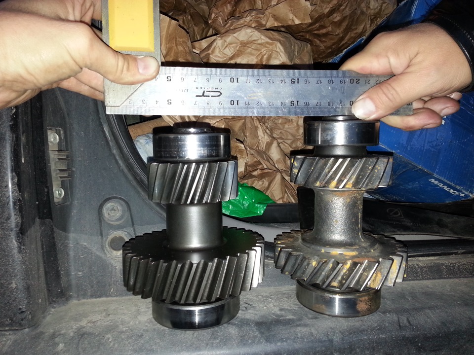

Александр, спасибо, получили. Начинаю чертить эскизы. Есть вопросы:
Блок шестерён заметно ниже стандарта. уточни по стандарту - от какой машины этот блок? Для "большой" раздатки СС делаем длину как у Кита? Вдруг автоматный блок длиннее?
Второй вопрос всем:
Кит имеет передаточное число
38/20*34/24=2,7 рассчитав приблизительно модуль, вижу что кит 3,15 отличается на один зуб (на каждой шестерне) 39/19*35/23=3,15
Таким образом большие шестерни 3,15-го кита больше примерно на 3,0...3,5 мм в диаметре! Зазор до корпуса уменьшится на 1,5..2 мм. Неужели не впихнуть без подрезки корпуса? Зато как заманчиво сразу на 3,15 замахнуться!
сравнение кит 2,7мех и сток автомат?
кит 3,15 указан как P3
кит 2.7 указан как p2

не,ну если пофакту 3мм однозначно 3,15 :)
А что киты на механику и автомат разные???????????

Артур 29 писал(а):не,ну если пофакту 3мм однозначно 3,15 :)
Да разные,отличаются котичеством шлицов.
Кость если повнимательнее рассмотреть фотки, сдается мне, что стандартные шестерни от раздатки паджеро 3-4, визуально сходства больше. Отсюда имеем : количество ишлицов в автоматном ките мы можем замерить из стандартных шестерен, так как на п 3-4 стоит тот же v5a51, а межцентровые на плите скорее всего другие.
