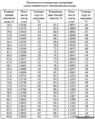

Re: Замена антифриза
Температура замерзания меняется однозначно, в худшую сторону, со временем.VAZ писал(а):Ответа конкретно на этот вопрос нигде не встречал. Но зато во многих источниках, включая и обсуждения на нашем форуме не однократно отмечалось. что в процессе старения антифриза происходит повышение температуры замерзания. А это может происходить только в одном случае, в антифризе со временем падает концентрация этиленгликоля, распадается он или испаряется, это уже х/з, но раз повысилась температура замерзания, то значит понизилась концентрация этиленгликоля, по другому не бывает. Но при таком раскладе можно уже самому сделать вывод, что температура кипения должна снизиться.Мак Дак писал(а):Спасибо VAZ , за развернутый ответ ! Еще интересно - по мере старения антифриза происходит ли снижение температуры закипания или нет ?.
Уже писал где-то тут- лично видел Volvo FH, проработавшую 3 года на глазах, ож уже была залита за границей- машина куплена с ихней жижей, в морозы под 40. На 4й год- при -до 30ти( непомню уже) машин встала. В системе гель, почти кусковой)))

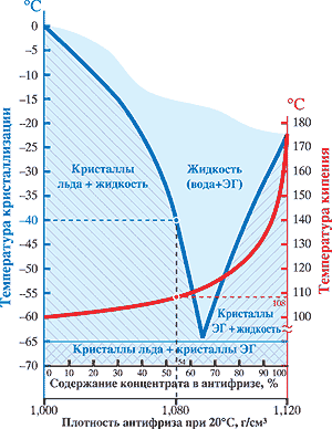

Отъездил 4 года на родном антифризе, померил температуру замерзания - минус 42. Вот думаю, может зря сменил, хотя на упаковках пишут срок годности и интервалы замены. Новый равенол красный г12 проверил - тоже минус 42, но в результате промывок и добавлений концентратов теперь в системе на минус 52
А замерзать может если концентрата мало добавить, либо более 68,5% - все что более добавлять будет понижать температуру замерзания и ухудшать смазку. Концентрат вроде бы при минус 15 замерзает.
Вот статья интересная https://www.drive2.ru/b/4899916394579150834/

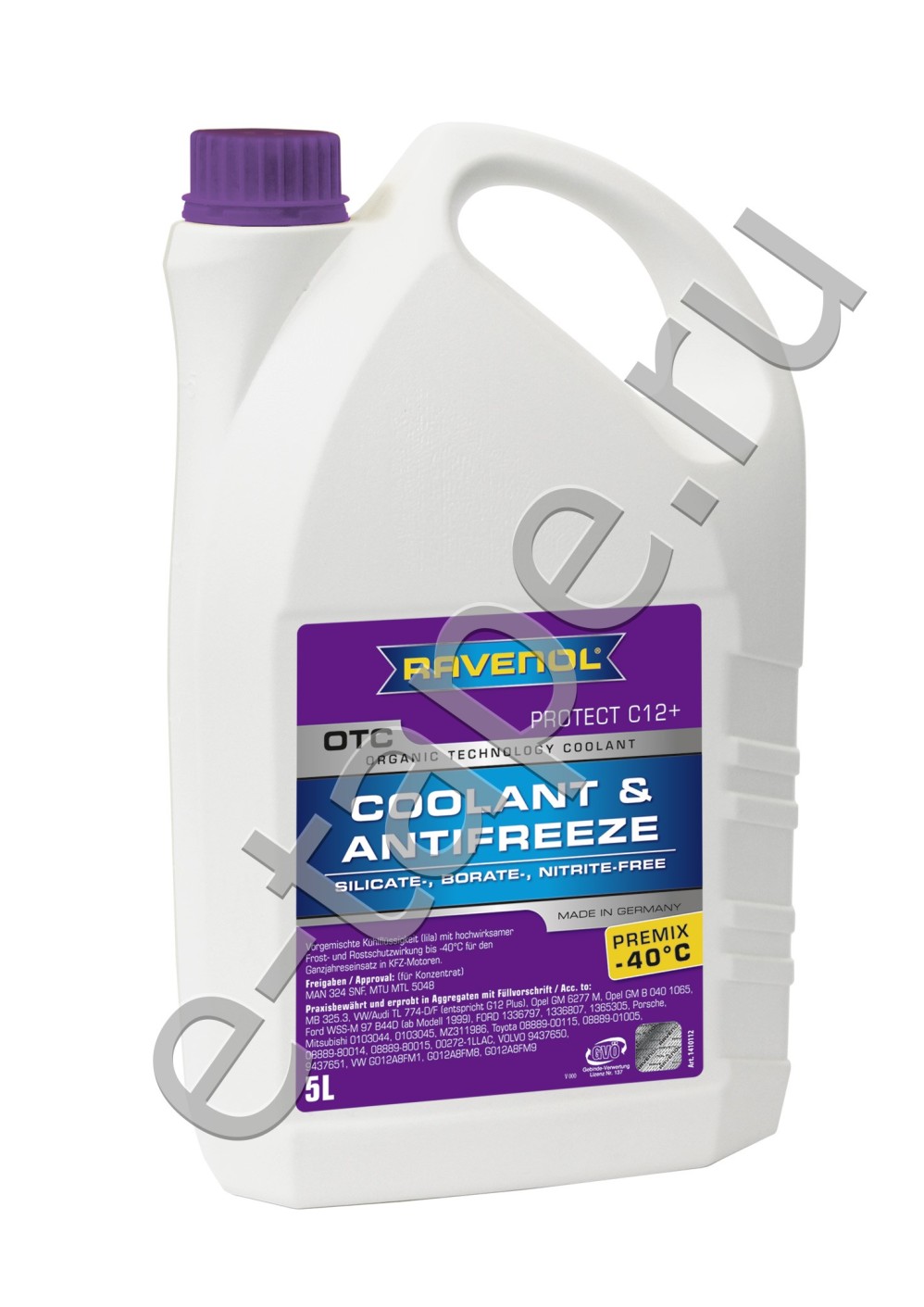

Про присадки и так всем понятно. Хотите сказать что температура со временем не падает? Себе менял потому что по срокам пора было, ради интереса проверил рефрактометром.a.l.i. писал(а):Вроде и взрослые , а ведете себя как маленькие дети , сто раз писал что антифриз меняется не из за того что он замерзнет через определенное время эксплуатации , а меняется потому что у него выпадают присадки в осадок , в том числе откладываются на стенках всей системы охлаждения (если особенно антифриз гибридный G11 ,с силикатами , боратами , фосфатами и т. д.) , а потом мотор плохо передает тепло через эти отложения и идет перегрев и т. д. , ВОТ ОСНОВНАЯ ПРИЧИНА ЗАМЕНЫ АНТИФРИЗА В НУЖНЫЙ СРОК, ПОНЯТНО? Объяснил на пальцах уже...
p.s. А так да. Менять надо как предписывает надпись на упаковке антифриза. На равеноле 3 года написано и это у Г12, хотя в интернете пишут что 5 лет

Вот знаю что 5 лет, но когда вертел упаковку, то помню что то-то смутило. Завтра гляну этикеткуa.l.i. писал(а):Карбоксилатный G12 , 5лет , и на шестой год замена и кошка не ходи...

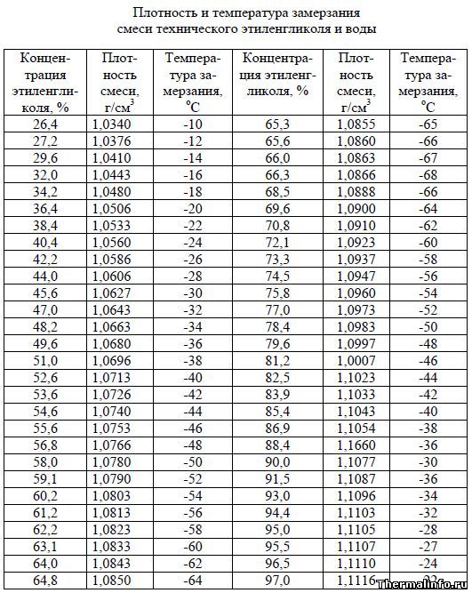

Конечно не правильно мыслишь , однозначно нужно довести до -50 -это самое главное если у ваших краях такие морозы зимой! Все будет нормально с вязкостью , помпа прокачает , будь спок.plar писал(а):Вот знаю что 5 лет, но когда вертел упаковку, то помню что то-то смутило. Завтра гляну этикеткуa.l.i. писал(а):Карбоксилатный G12 , 5лет , и на шестой год замена и кошка не ходи...
Заморочиться можно при смене типа антифриза и промывке. Сначала себе слил родной, мыл 4 раза дистиллятом, потом залил красный. И результат -25 получилa.l.i. писал(а):Скажу честно , ни разу не заморачивался температурой замерзанияВот и бадяжил потом.
Вот вопрос только что возник: какая концентрация все же лучше? Если эксплуатация, например, будет в морозы до -40, есть ли смысл делать -50? Вязкость, вроде (??), повышается при концентрации этиленгликоля, ухудшается циркуляция и как следствие теплообмен. Правильно мыслю?
Понимаю кажись о чем речь идет , что получил -25 , я тоже когда переходил на Ж12 , то промывал дист.водой 3 раза , вроде все нормально , развел концентрат 50/50 это должно быть для -38* и залил , померял ареометром получилось -25*где то , потом дошло что в рубашке и в системе в целом сливается не вся вода которой промывал , остается ее кругом до двух литров , вот она и влияет на то что если залить уже разведенный антифриз , то он еще этой водой дополнительно разводится и температура замерзания получается не такая низкая как хотелось. Это нужно учитывать , вот я после промывки заливаю чистый концентрат 4,5л. сразу в радиатор (система полностью где то 9,5л.),и потом доливаю еще 3л.дист.воды, вот тогда все нормально уже с границей замерзания , но для твоих климатических условий пропорция будет другая. Вот на пример в концентрате Hepu P999 Антифриз концентрат красный G12 до -80С , дают такие пропорции для средних показателей незамерзания:
Температура незамерзания
средние показатели Концентрация
антифриз:вода (или % антифриза)
от -10С до -25С 1:2 (33%)
от -35С до -50С 1:1 (50%)
от -35С до -50С 1,5:1 (60%)
от -50С до -80С 2:1 (70%)
Если у вас температура сягает зимой до -40*;-45* , я бы делал в пропорции 1,5концентрат:1вода (60%),
тоисть для нашего объема 9,5л залил бы 5,7л.концентрата и 3,8л. дист.воды. Получается что нужно покупать для такой пропорции 10л.концентрата . Но учитывая что в системе остается ок.2х литров после промывки , то не разводя концентрат залил бы сразу в систему 6,5л. , и влил бы 3л. воды , остаток концентрата останется 3,5л вот его нужно уже смело развести в пропорции 1,5:1 и до нужного уровня уже доводил бы этим разведенным концентратом . Это как бы делал я , о чем ребята уже писали тоже в постах выше. Пропорции уже нужно выбирать по месту...
