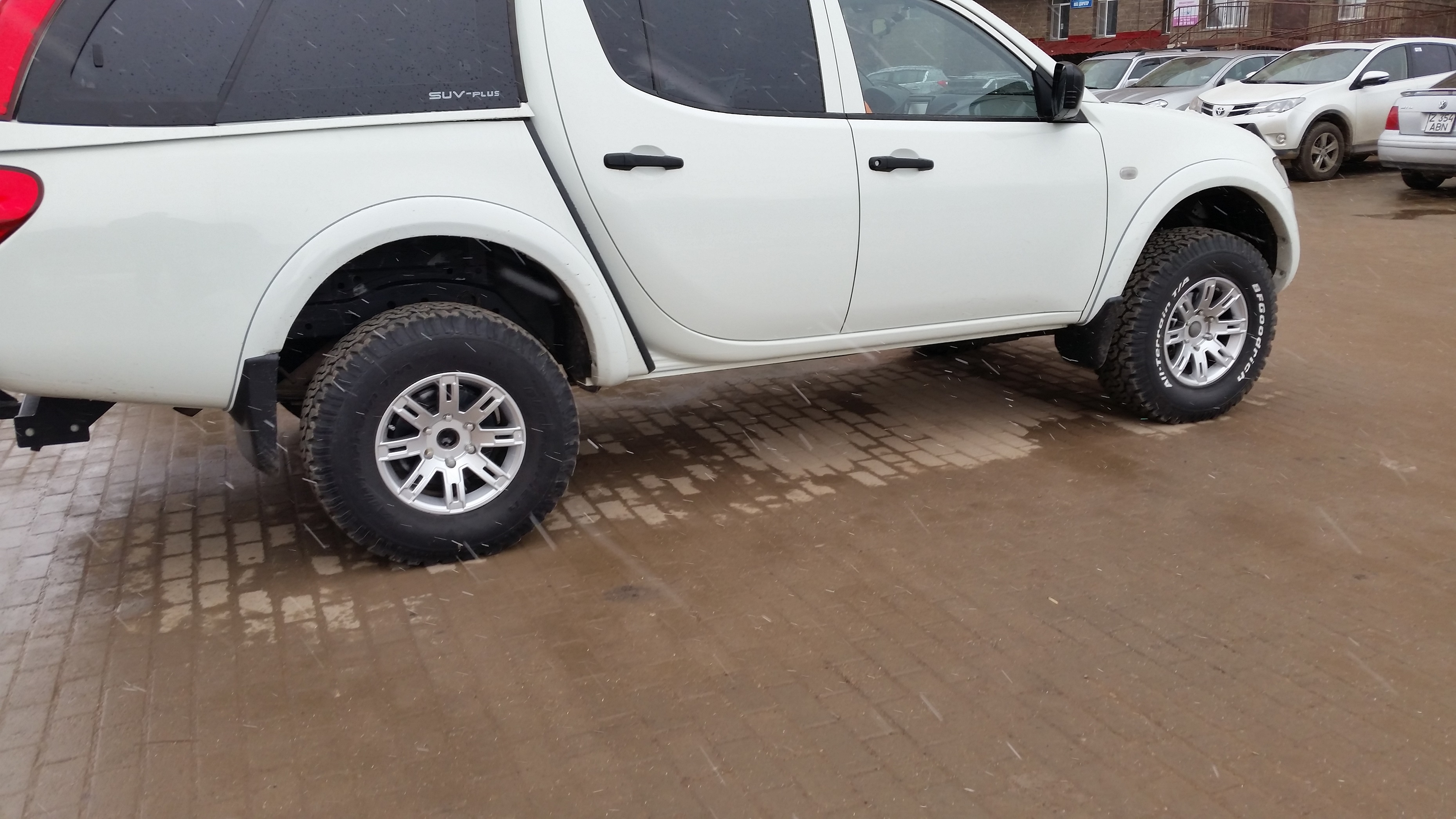

Не давно во дворе стоял белый эль на резине 285/75/16 Амы желтые, лифт подвески, но я тогда не рассмотрел детально. Почему у него 285/75/16 с таким зазором на передней арке. У меня цепляют, а там как будто дополнительный лифт.
Эксперты подскажите) Или все же визуальный обман?

а что с зазором?) самый обычный.... Видимо подвеска свежая

Ну так и у меня 5 мес всего)
У него визуально зазор между крыльями больше, что спереди что сзади.
Ну да ладно.)) Подрежу свои подкрылки потом буду смотреть где и на сколько поднимать)

А ты спереди на него посмотри,скорее всего у него диски стоят от П-4 с 46-м вылетом.Вот так они борятся с местом под аркой.Не давно дочитывал тему на пикап-форуме 285/75/16 в самый раз.
Пару цитат на мои вопросы
А вот 255 85 16 на диске ЕТ 46,на свежей подвеске не трет точно,проверял=)
Большеваты то большеваты,диаметр больше чем 285 75 16,но из за узости не трут ни чего даже в стоке на злощастном 46ом вылете правда=)

Так 46 вылет хуже чем наш, они же во внутрь больше, или я что то путаю? На фото как раз больше отрицательный чем положительный.
