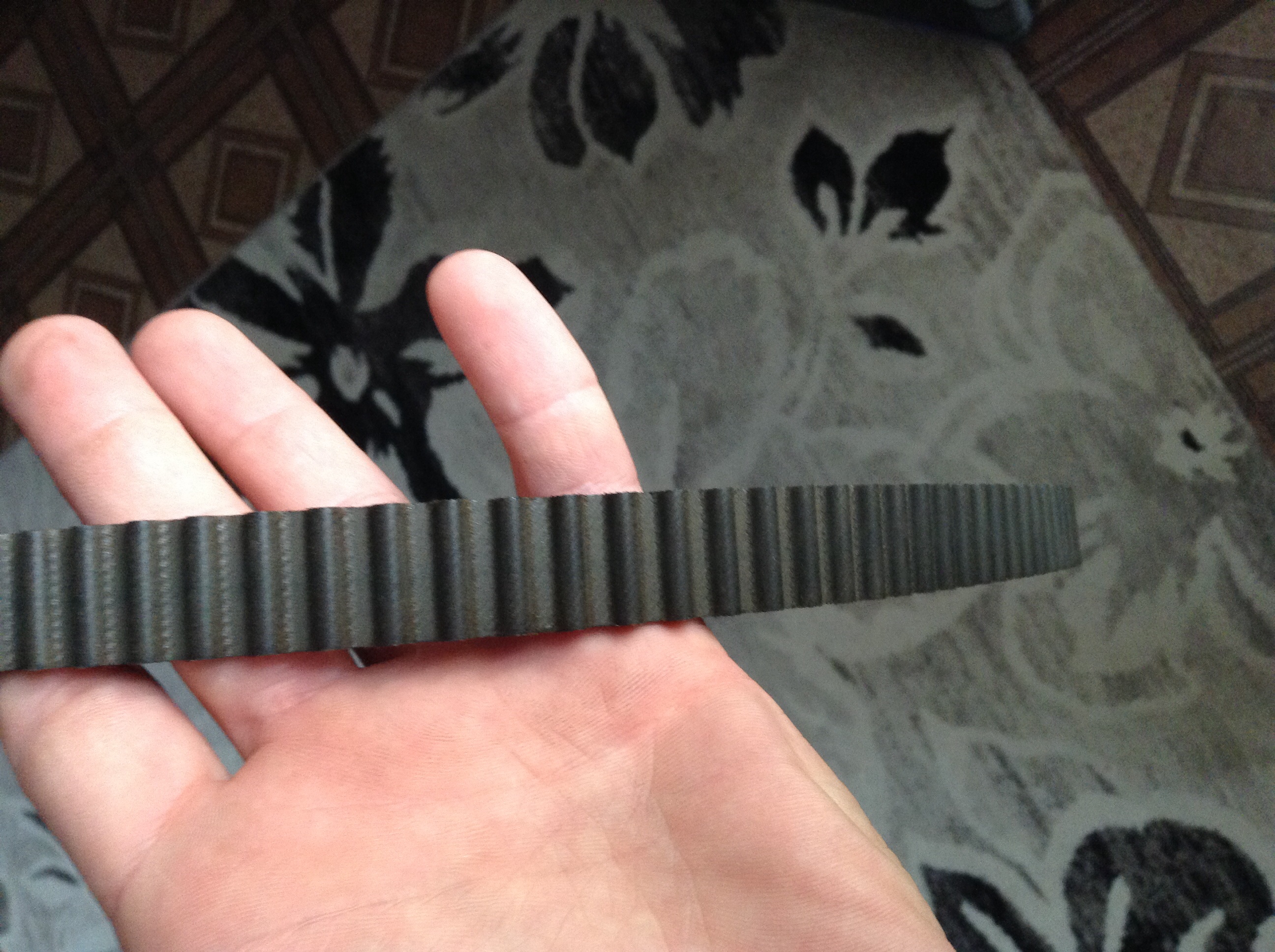

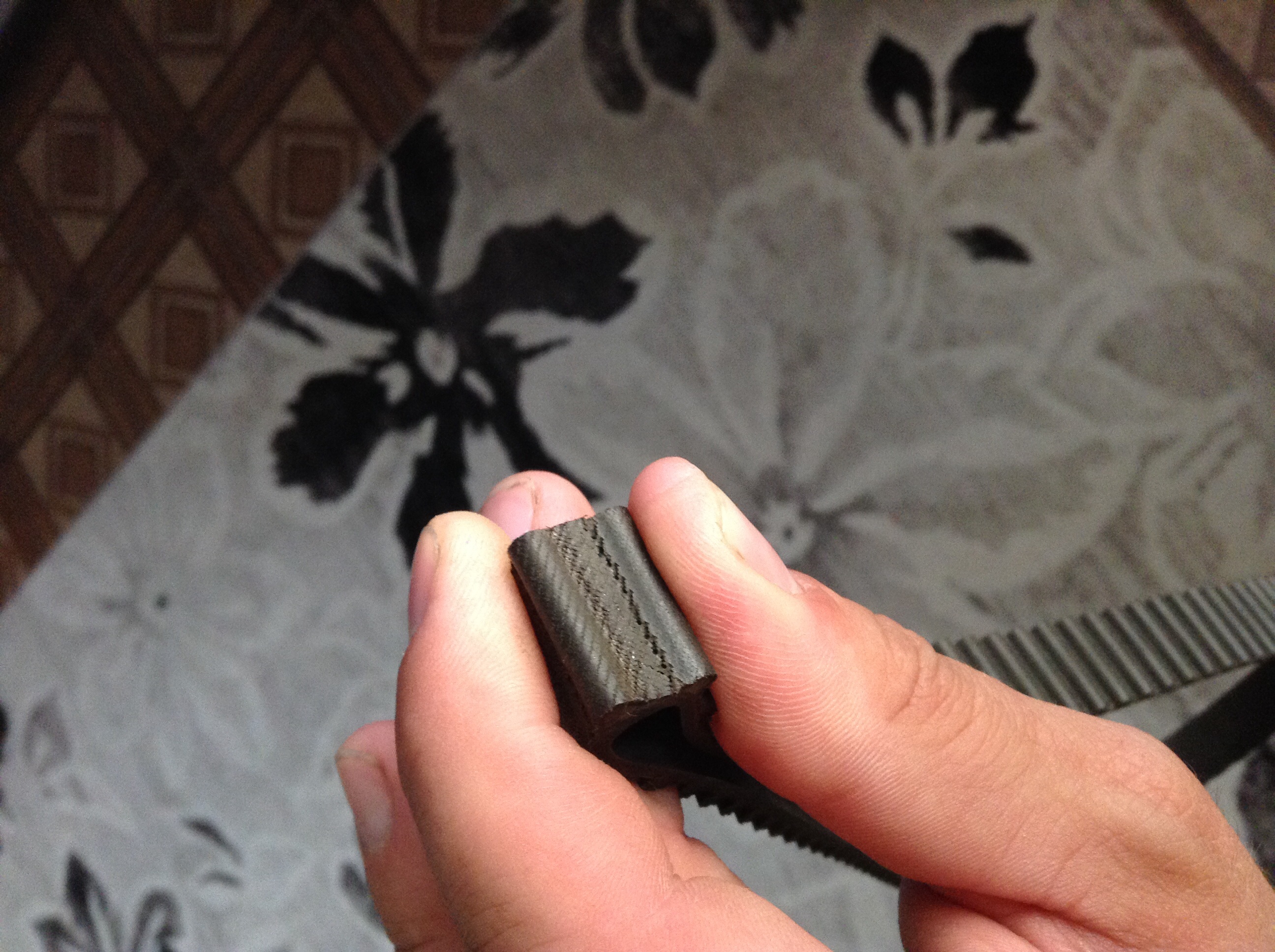

Пробег 44500, сегодня решил поменять масло в двс и все фильтра. Ну и конечно же ремень балансиров, убедил менять по своей инициативе и сервисмены в шоке мол первый раз меняем на таком пробеге и трещины на ремне!
Короче мониторьте ремень, я лучше два раза поменяю его раньше срока ::-D:

Трещины могли образоваться из за того что ты зделал излом, мото часы и температура конечно сделали свое дело, но ремень в таком положении не работает, так что это не очень то и показатель. Не советую проверять таким образом новый ремень.

Mark69 писал(а):Трещины могли образоваться из за того что ты зделал излом, мото часы и температура конечно сделали свое дело, но ремень в таком положении не работает, так что это не очень то и показатель. Не советую проверять таким образом новый ремень.
Новый не проверял и не проверяю;)
А излом таким образом чтобы видно было на фото, нет ни одного зубья без трещин, абсолютно все такие. По словам сервисменов осталось кататься тысяч 10...что то только грм идеальный абсолютно... Я понимаю отлично что время жизни этого ремня два раза меньше
Совершенно верно. Мои предположения почему в 2 раза меньше- бегает по маленьким радиусам, особенно критично для зимнего запуска

Mark69 писал(а):
Да я тоже так думаю, нагружённый он... И не долго жизнеспособный ::-D:
Но в сервисе сказали что три спорта были с пробегом 100ткм и ремни идеальные у них ::-[:

Mark69 писал(а):нет ни одного зубья без трещин, абсолютно все такие. По словам сервисменов осталось кататься тысяч 10...что то только грм идеальный абсолютно... Я понимаю отлично что время жизни этого ремня два раза меньше
У меня было тоже самое на 60 т.км. Не тяните с заменой, парни!
