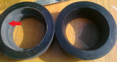

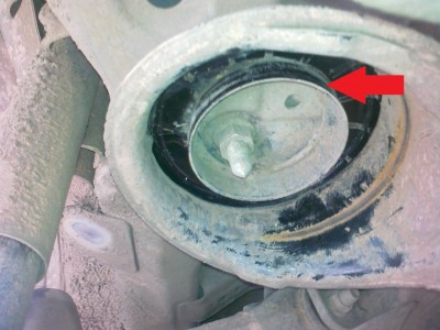

С НГ!:) Пока всё по прежнему...
На перед больше 20 ставить не советовал бы, в рычаг аморт. может упираться.
По передним проставкам как раз вопросов не было. По задним проставкам обрати внимание, для бензиновых и дизельных они идут разные, продавцы могут об этом и не знать. У нас на дизелях юбки, в которые устанавливаются проставки прямые, у вас на бенз. они под конус. Мне задние проставки дорабатывать пришлось.
Вот здесь много чего http://pajero4x4.ru/bbs/phpBB2/viewtopi ... 12#p728476

Да эти юбки у всех такие...я тоже дорабатывался, точно так же...

Интересно, зачем шпильки? Мне ставили проставки эти же без всяких шпилек, все родное. Так у меня еще и пружины с лифтом.

Ну как раз лифт пружин на шпильки не влияет...а прлставка больше 10мм не даёт затянуть шпильки родные на всю длину резьбы.
