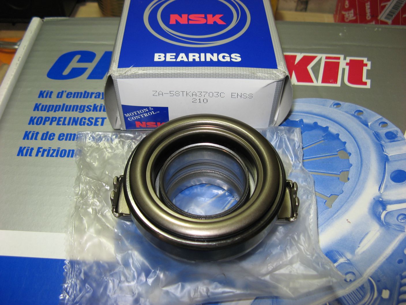

Старый маховик оставлю в запас, если возникнет необходимость, буду думать, как починить. Выжимной был в комплекте, на экзисте пишут Exedy BRG851, на деле это был NSK, вечером гляну точнее.

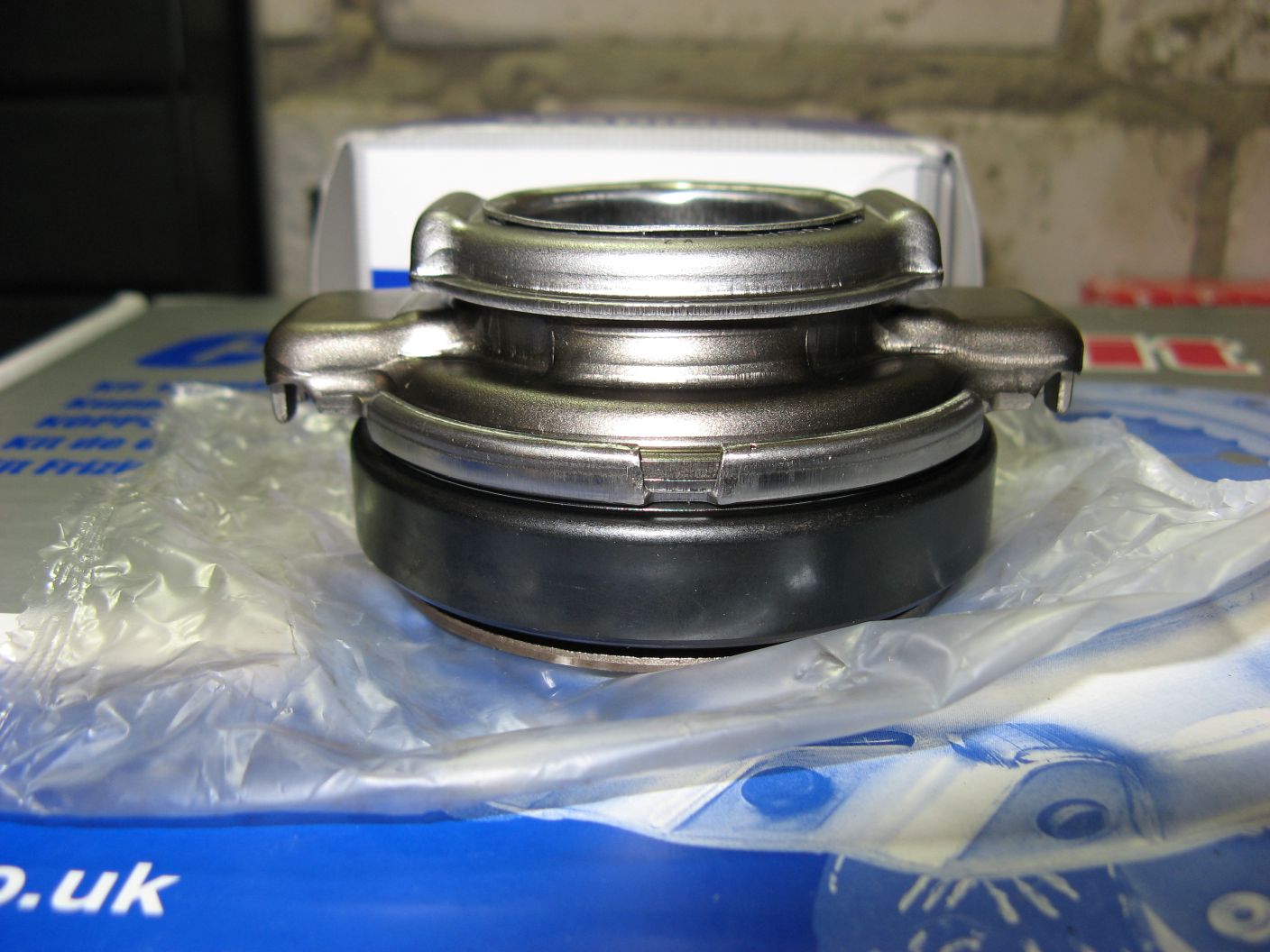

А я вот, Дим, чему едивился- старый подшипник маховика вроде был с металлическим пыльником (что при вероятности появления высоких температур вроде логично) , а новый почему-то резиновый... Или ошибаюсь?

с маталлическим плохо: в щель пыль попадает. нуна думаю с эластичным

dvm99 писал(а):А я вот, Дим, чему едивился- старый подшипник маховика вроде был с металлическим пыльником (что при вероятности появления высоких температур вроде логично) , а новый почему-то резиновый... Или ошибаюсь?
а я вот сейчас посмотрел на оригинальный подшипник -там обычный пластиковый (коричневый) пыльник.
Да, и новый японский и новый корейский с пластиком.

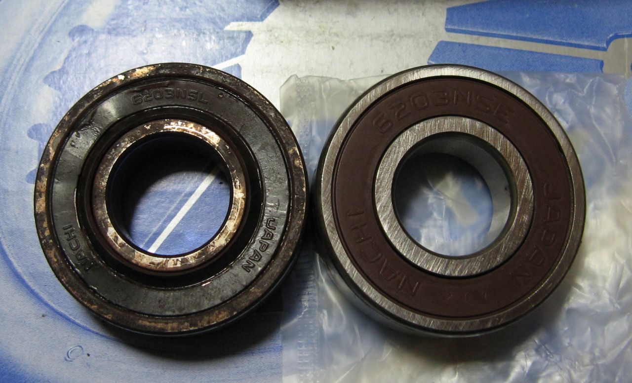

Нет, старый подшипник и новый одного производителя, с одинаковыми цифрами, но одна буква отличается.

dvm99 писал(а):Тогда получаетсо, что у de наколхожено было?
Да не, простотот ктоставил подшипник до.. купил и установил не с тем уплотнением. вот в щель пыль с диска попала, со смазкой замешалась и превратилась в сухое гуано.

На проиводстве напарывался даже на такое, что одна буква отличается, и кол-во тел качения разное, так что не удивительно...

Alessandro писал(а):Да не, простотот ктоставил подшипник до.. купил и установил не с тем уплотнением. вот в щель пыль с диска попала, со смазкой замешалась и превратилась в сухое гуано.

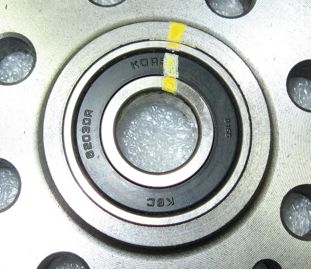

Не-не, уплотнение было выпилено диском, я показывал фотку.

А это подшипники, два японских и корейский.

Выжимной. Могу и остальные фотки выложить (корзинка, диск), если нужно.
