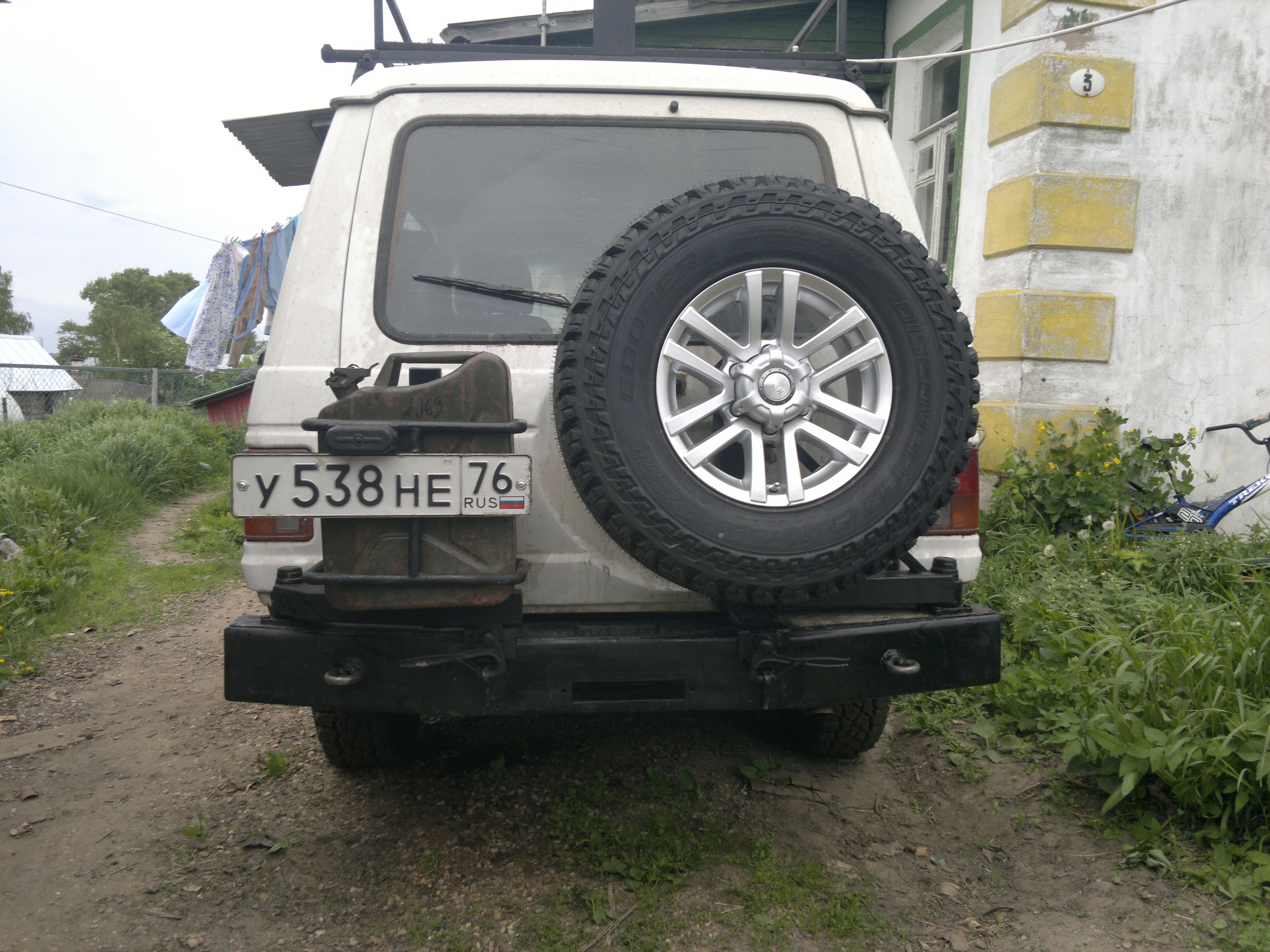

алексей - Маленький Мук писал(а):Давай жеж внедряй скорей ::-D:

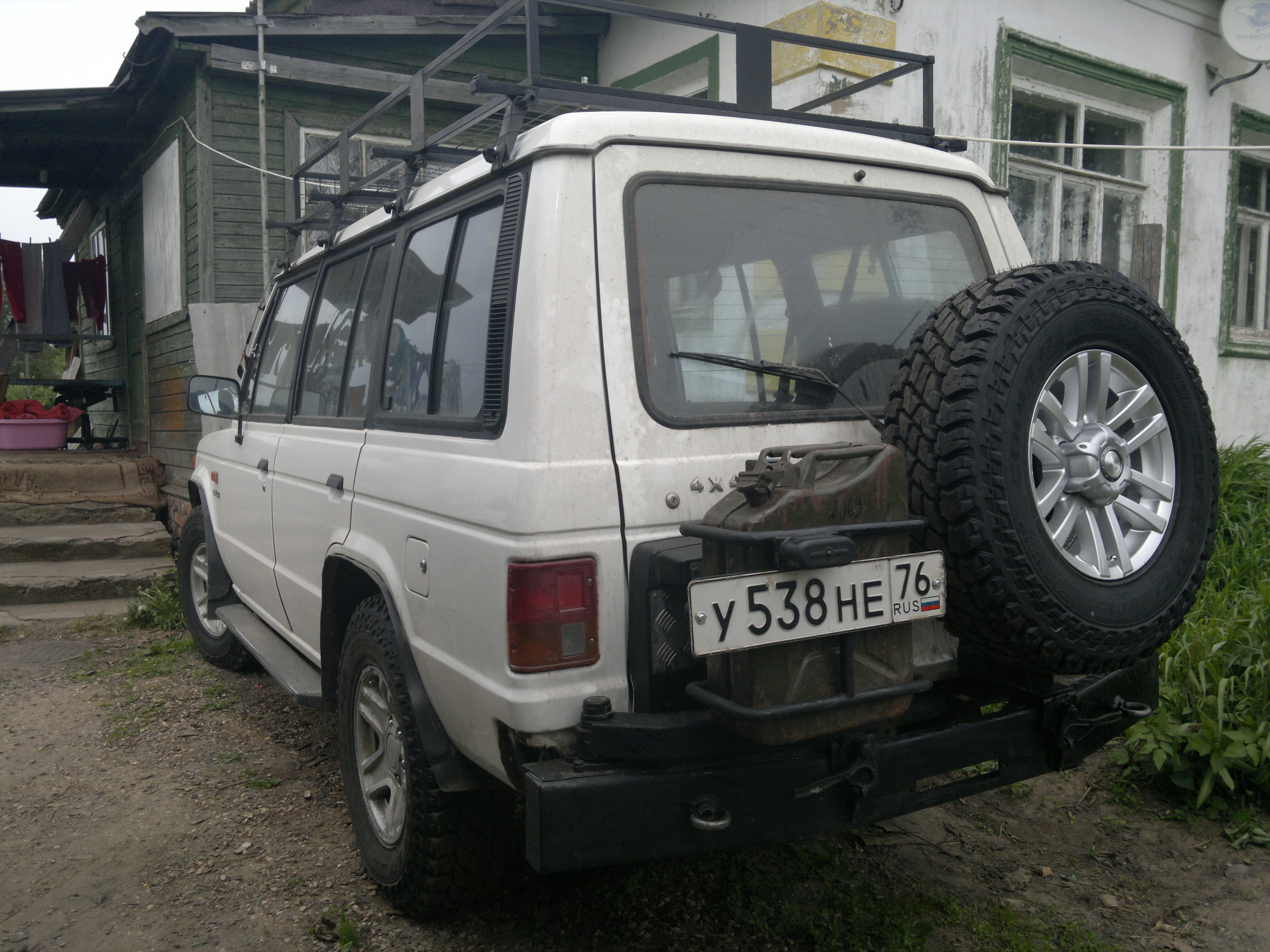

Вчера к ночи закончил. :)
Симпотно получилось.
Уголки пластиковые осталось подобрать и приколхозить, а то углы смотрятся не очень
с этими ямами.

Re: Pajero I 88г.в., Европеец, АКПП, 4D56, 5D. Приобрел!
Сообщение Daddy »
:*THUMBS UP*: :*DANCE*:
Сообщения: 20472
Благодарил (а): 101 раз
Поблагодарили: 1353 раза
Вашпэ :*THUMBS UP*: ::-D:

Daddy писал(а)::*THUMBS UP*: :*DANCE*:
:*THANK*: :*THANK*: :*THANK*:
Самому прям как ребенку нравится. ::-D:
Заднюю лебедку пока ставить не буду.
Лишние дырки накладками закрою пока попозжа.
В перспективе установка учебной ::-D: лебедки Электрик Винч 12000.

алексей - Маленький Мук писал(а):Вашпэ :*THUMBS UP*: ::-D:
Я старался. Отбил всего один палец и сломал одно 11 сверло. ::-D: ::-D: ::-D:

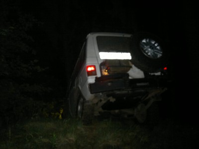

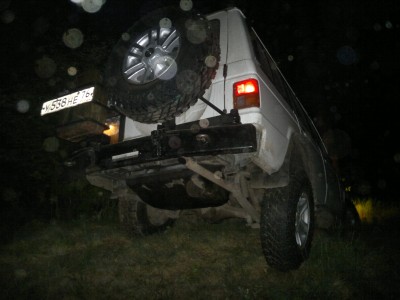

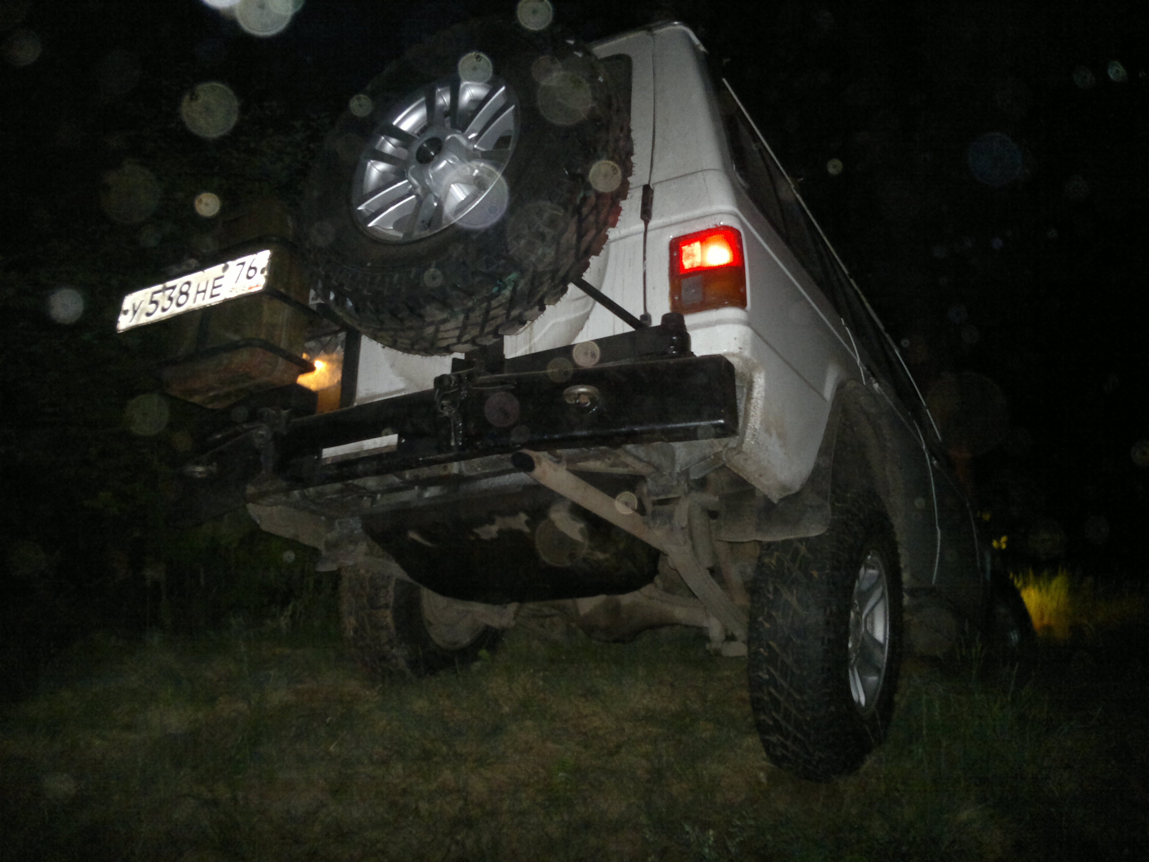

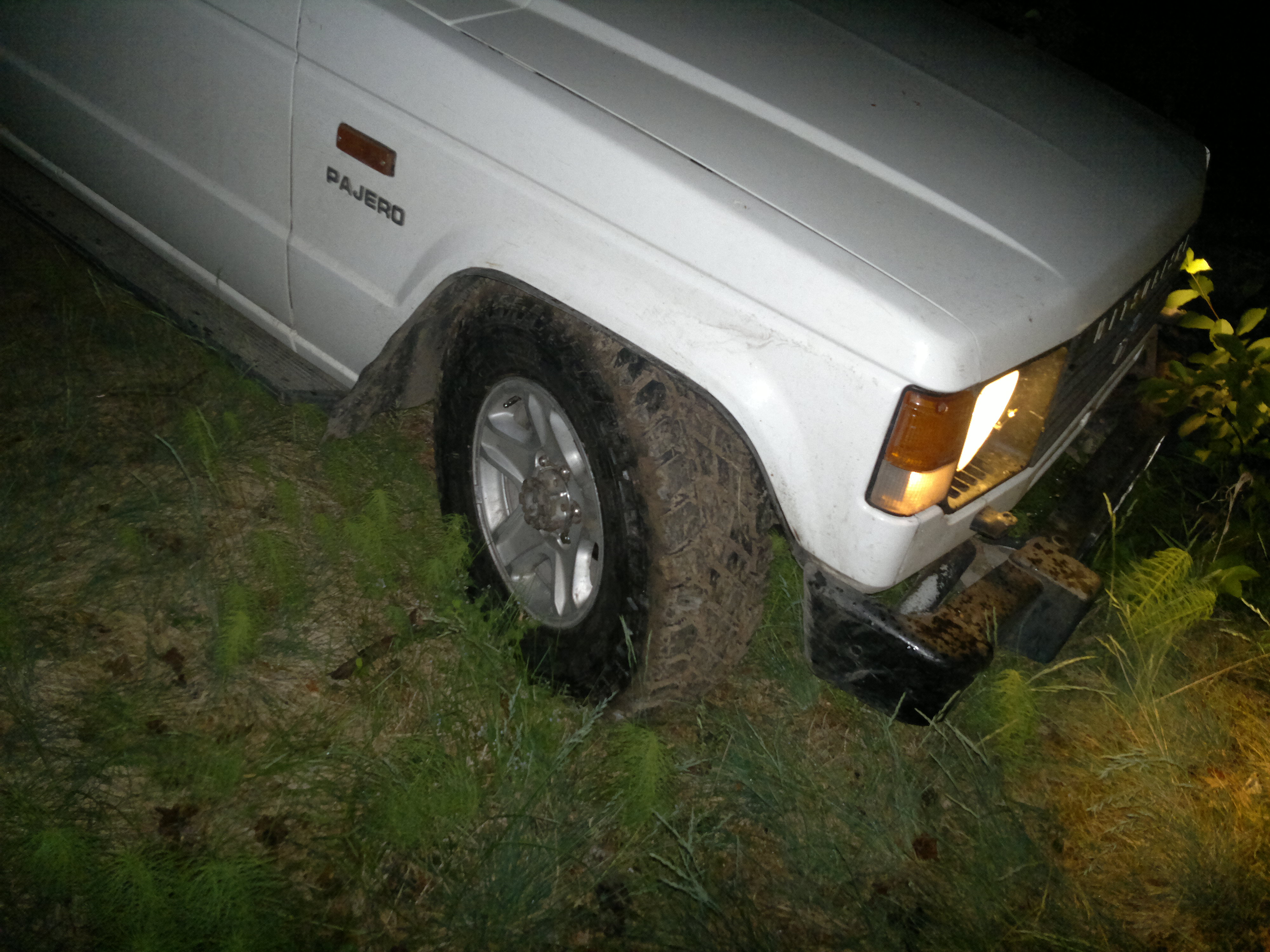

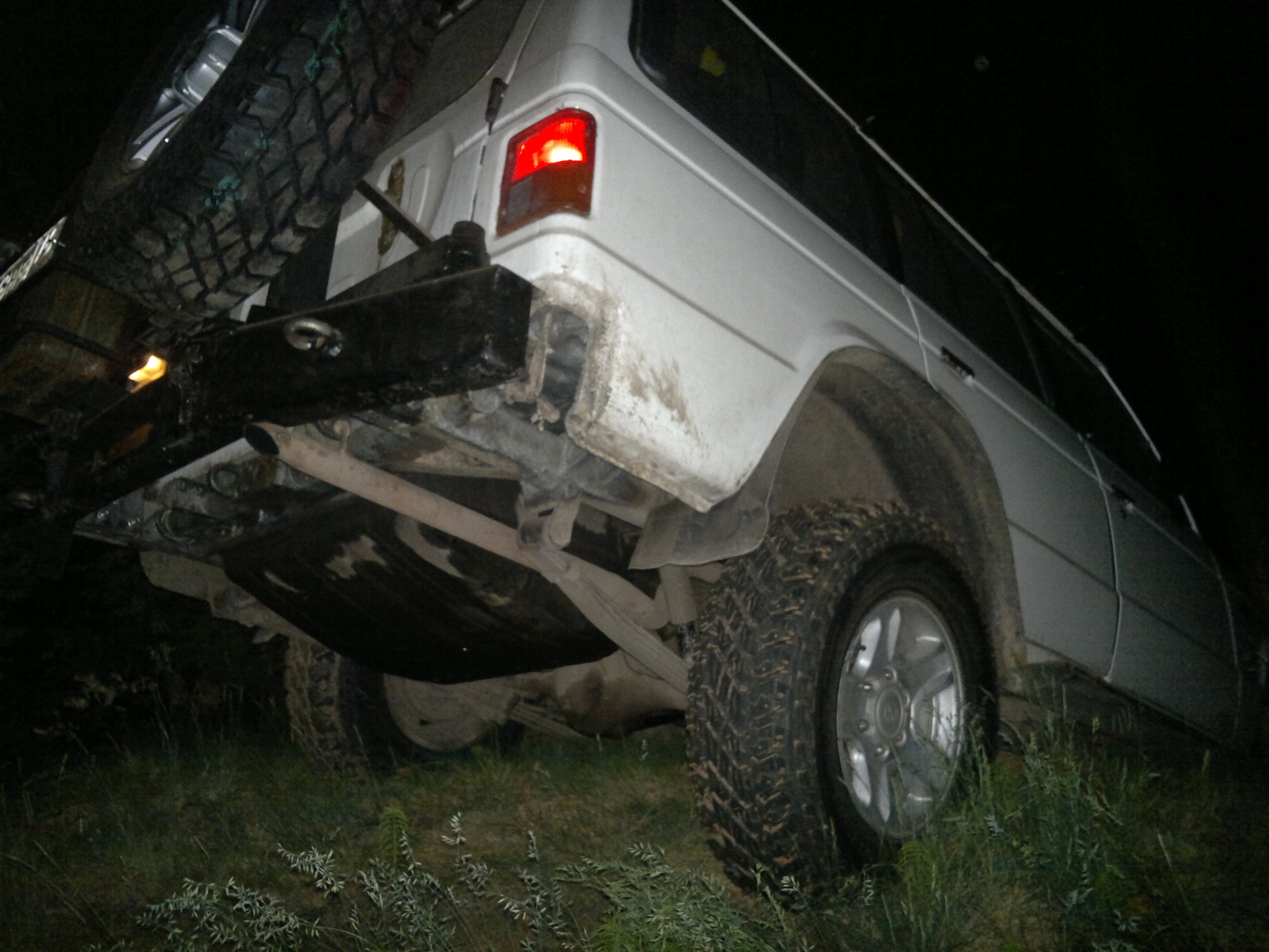

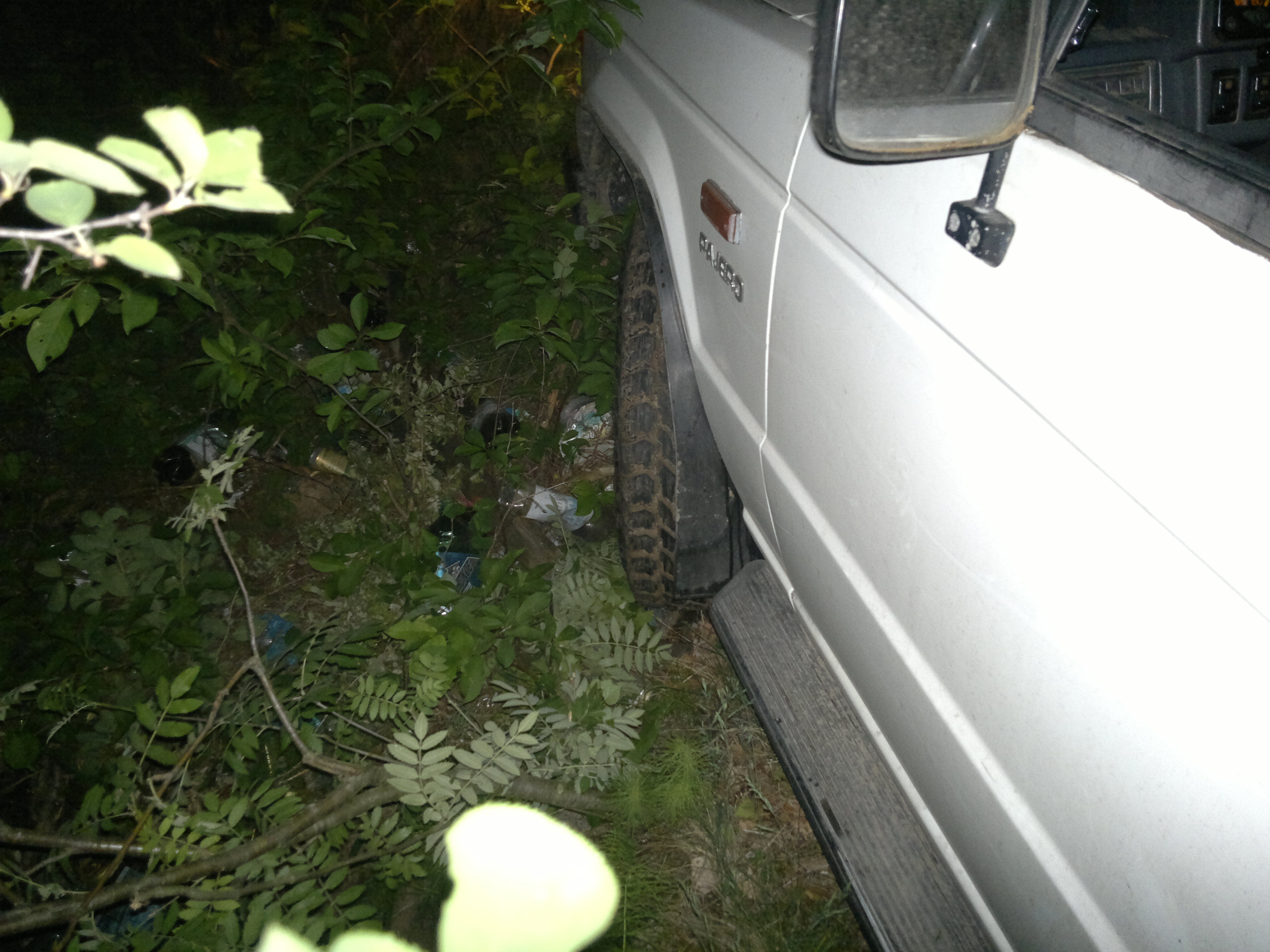

Чем круче джип тем дальше бежать за трактором. ::-D:
Проверил на себе эту поговорку.
Поехал на ночь глядя погонять по лесу.
Вижу - холмик. Дай думаю проверю залезу или не залезу по таким крутым углом?
Залез! Только не учел что вершина холмика очень маленькая и узкая а дальше обрыв.
Снизу этого было не видно... Залез и повис на брюхе. На дворе ночь...
Начал обзванивать всех у кого есть полный привод или трактор. Спасение было неожиданным. Моя старшая дочь в том же лесу гуляла с молодежью. Приехали. Раскачали меня обратно. Сдернулся. :)

Ты как я вижу отрезал центральные крепежи? а пошто? они нужны:это ж швеллер, если ктонить в жопу въедет то бампер сложиться не смотря на его масивность и толщину ;) они служили доп упором ::-D:
отец_Олег
Сообщения: 165
Зарегистрирован: 02 дек 2013, 11:39
Двигатель:: 4D56Т
Мой автомобиль(и):: Pajero I 1988г. 4D56 АКПП 5D L049G, Ford Tourneo Bus 2012г.
Откуда: Ярославская обл.
Благодарил (а): 11 раз
Сообщение отец_Олег »
алексей - Маленький Мук писал(а):Ты как я вижу отрезал центральные крепежи? а пошто? они нужны:это ж швеллер, если ктонить в жопу въедет то бампер сложиться не смотря на его масивность и толщину ;) они служили доп упором ::-D:
Я немного сделаю по другому.
К фланцу где фаркоп крепился пластину из 5 ки прикручу.
Вниз плоскость, косынки и прикручу посередине к бамперу.
Будет по центеру еще крепление.
Еще не придумал форму подробно такой железяки чтоб потом туда еще лебедку со временем вставить
не переделывая.

Да там просто, к центральной пластине привари уголок и к промежуточным, вот тебе и жопная лебедь :)

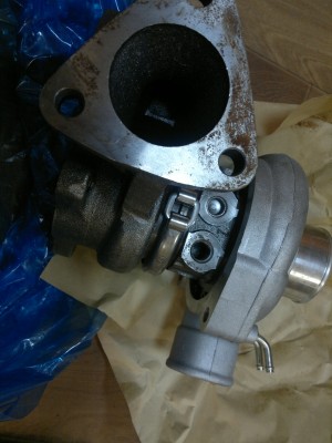

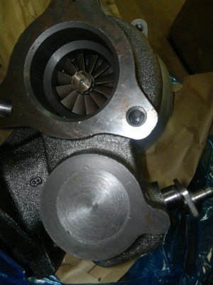

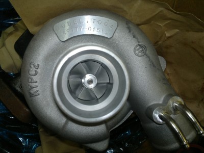

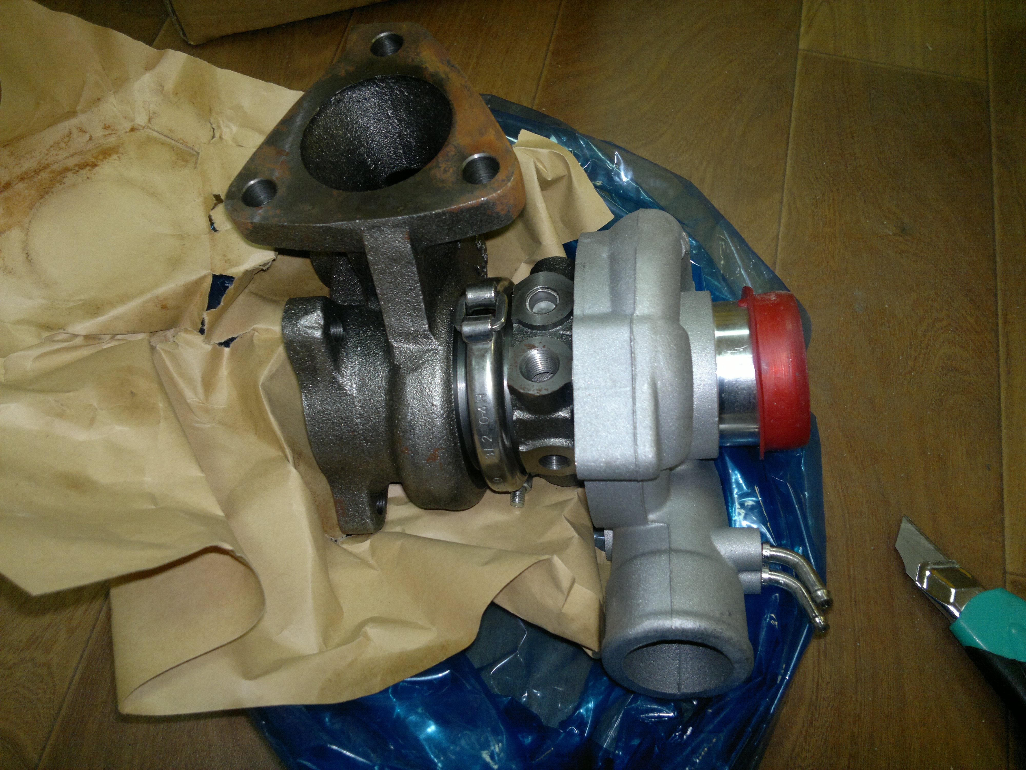

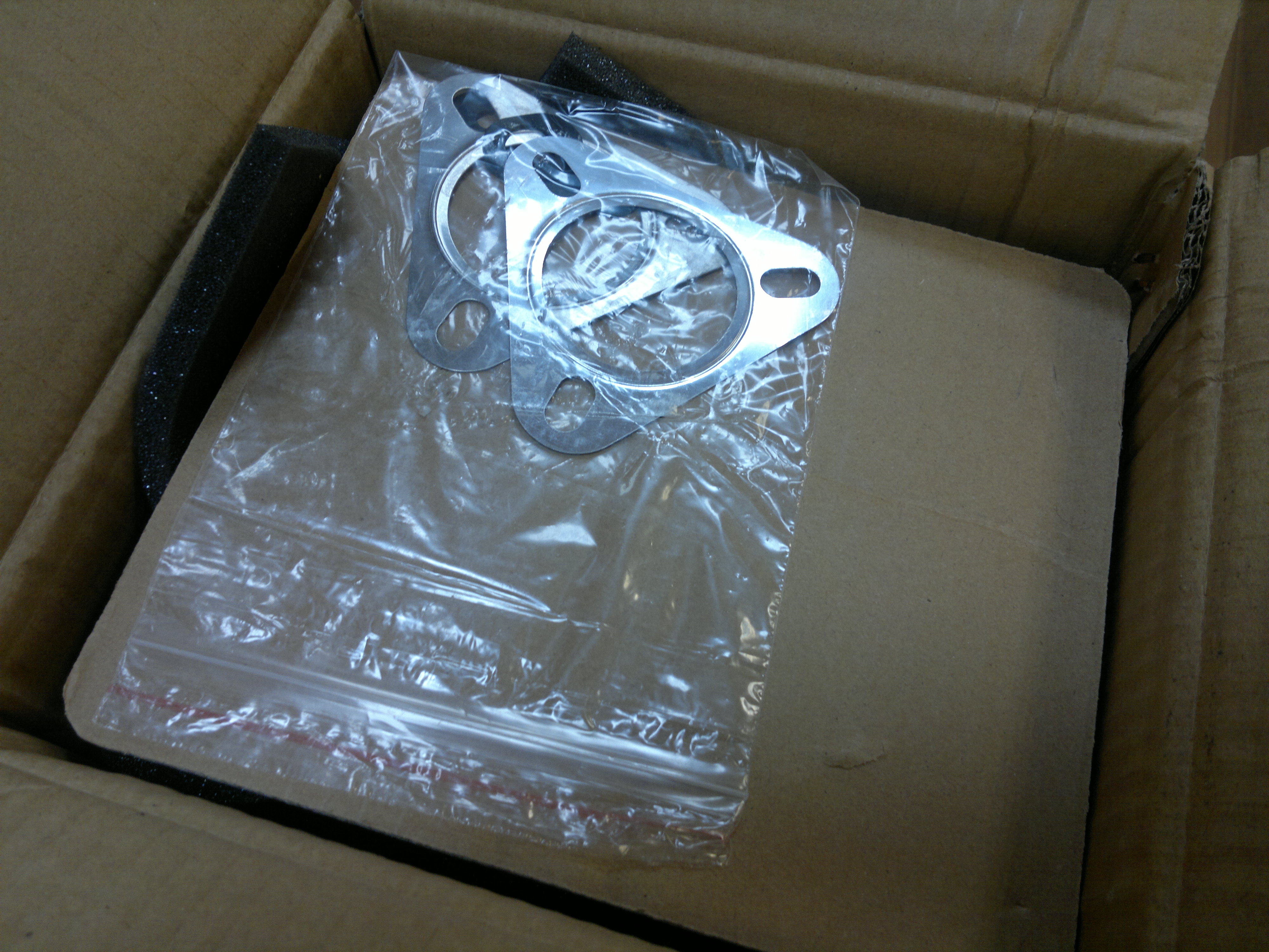

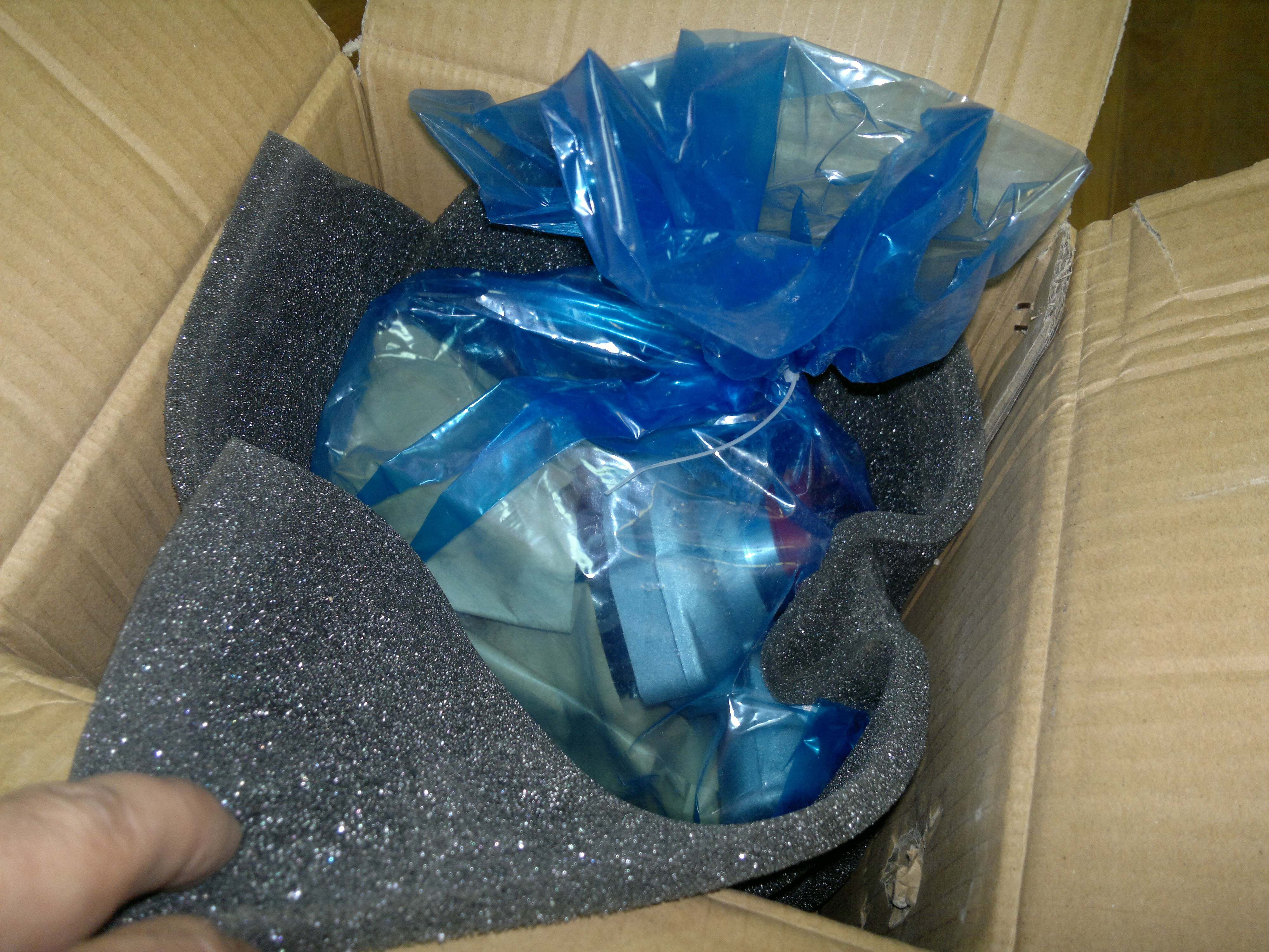

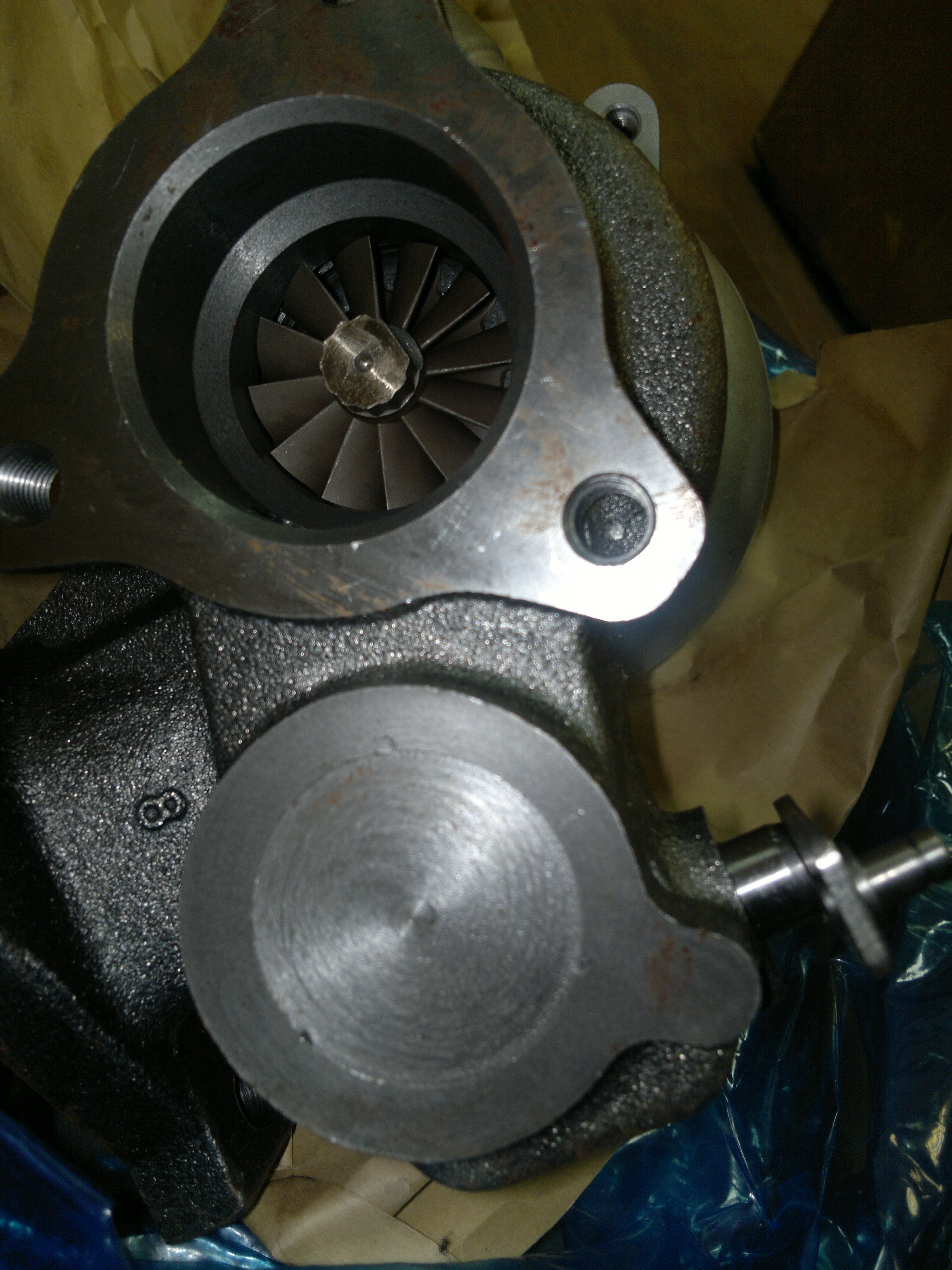

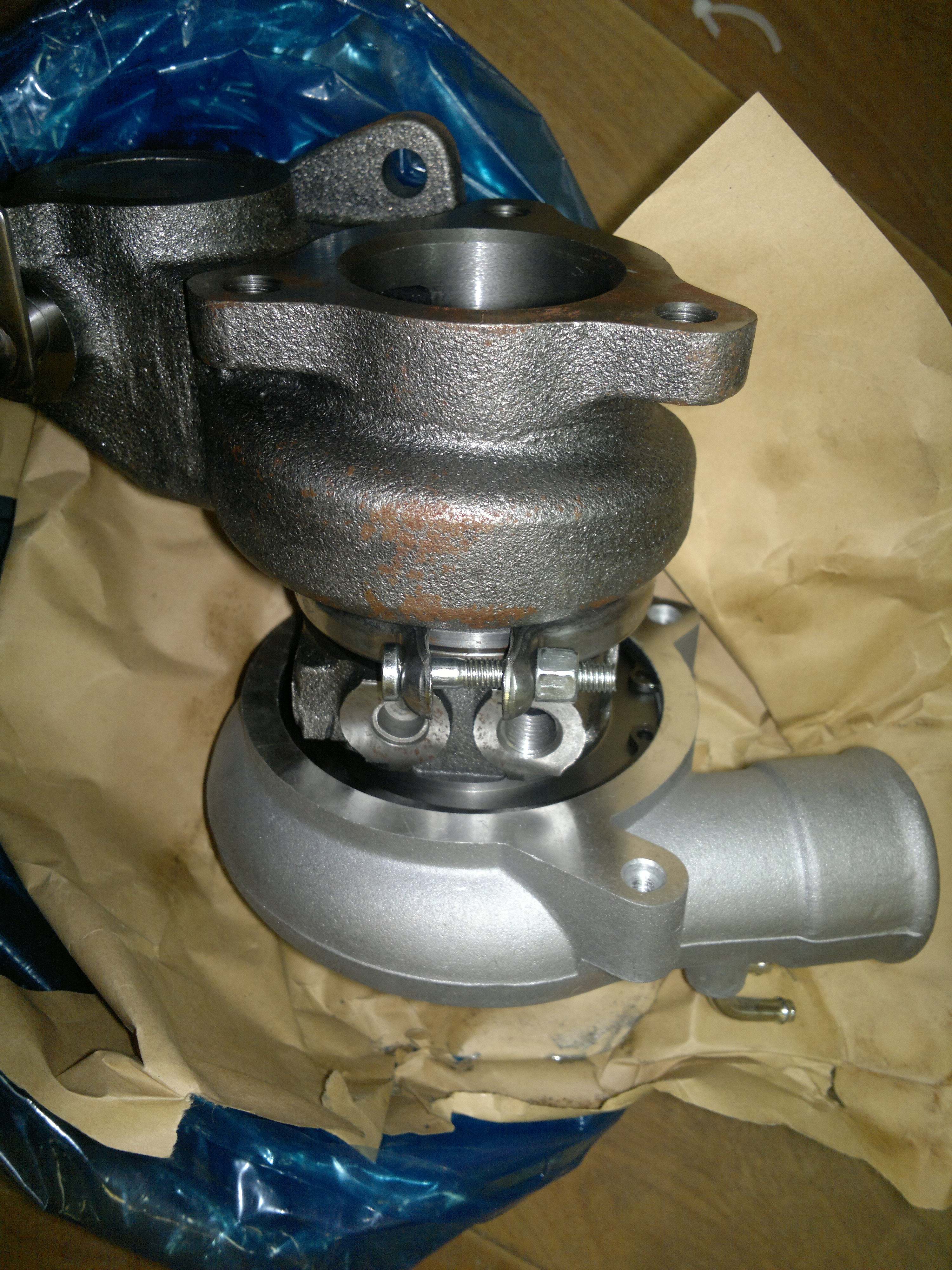

И вот наконец с Владивостока пришли турбинки.
12000р за штуку. Доставка 390р.
С виду изготовлены не плохо. Упакованы тоже хорошо.
Исследования их работоспособности не за горами. ::-D:

Крисатабл :)
отец_Олег
Сообщения: 165
Двигатель:: 4D56Т
алексей - Маленький Мук писал(а):Крисатабл :)
Новые железяки такие красивые ::-D:

Когда канистра, колесо и сзад стоишь видно сигналы поворотов и стопсигналы? Что-то судя по фото особливо на первых не видать нирожна :) Поздравляю исЧо раз!)
P-I, 1986 г.в., 3дв., левый руль, 4G54, МКПП
отец_Олег
Сообщения: 165
Двигатель:: 4D56Т
Re: Re: Pajero I 88г.в., Европеец, АКПП, 4D56, 5D. Приобрел!
DURMAN писал(а):Когда канистра, колесо и сзад стоишь видно сигналы поворотов и стопсигналы? Что-то судя по фото особливо на первых не видать нирожна :) Поздравляю исЧо раз!)
Спасибо за поздравления. :*THANK*:
Да. С видимостью есть сложности похоже.
Не сразу заметил.
И освещение номера нужно подключить.
