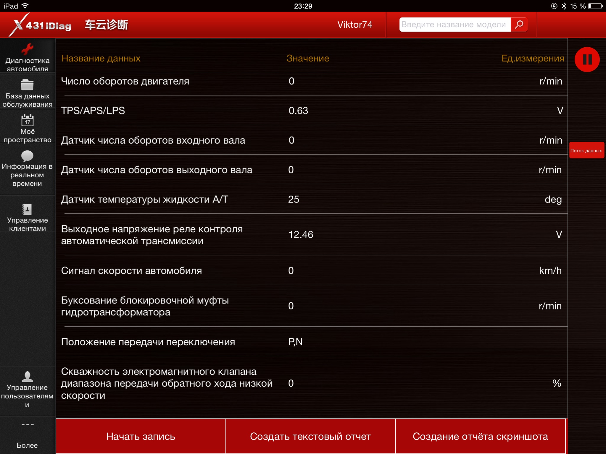

Я Лаунчем на Паджерике температуру акпп смотрел без проблем.
Зы.или я не о том?
Сообщения: 57512
Поблагодарили: 4809 раз
Re: Радиатор коробки
Виктор74 писал(а): Я Лаунчем на Паджерике температуру акпп смотрел без проблем.
Зы.или я не о том?
Это немного не то. Здесь обмен идёт по протоколу митцу, по ОБД2 АКПП не видно, только двигатель

С таким урезанным функционалом был мой первый "блин" Launch CreaderVI :)
Сообщения: 57512
Виктор74 писал(а): Понятно.
Не не. Тут нормально показывает температуру АКПП, и другие данные.
Просто до этого разговор шол о другом :)
Виктор74
Сообщения: 1430
Зарегистрирован: 02 дек 2011, 20:12
Мой автомобиль(и):: Mitsubishi Pajero4 2007г. Нива 21213 1996г.
Откуда: Магнитогорск
Благодарил (а): 49 раз
Поблагодарили: 85 раз
Сообщение Виктор74 »
Скриншот выше уже с другого Лаунча ( X-431 AutoDiag) а я про Launch CreaderVI,который купил до этого..
Вот он вообще беспонтовый .
Сообщения: 57512
Виктор74 писал(а): Скриншот выше уже с другого Лаунча ( X-431 AutoDiag) а я про Launch CreaderVI,который купил до этого..
::-X: лаунч вообще по сути не айс, особенно если брать его за основной прибор. Врёт безбожно. Но включив голову конечно можно работать, но с оглядкой :)
