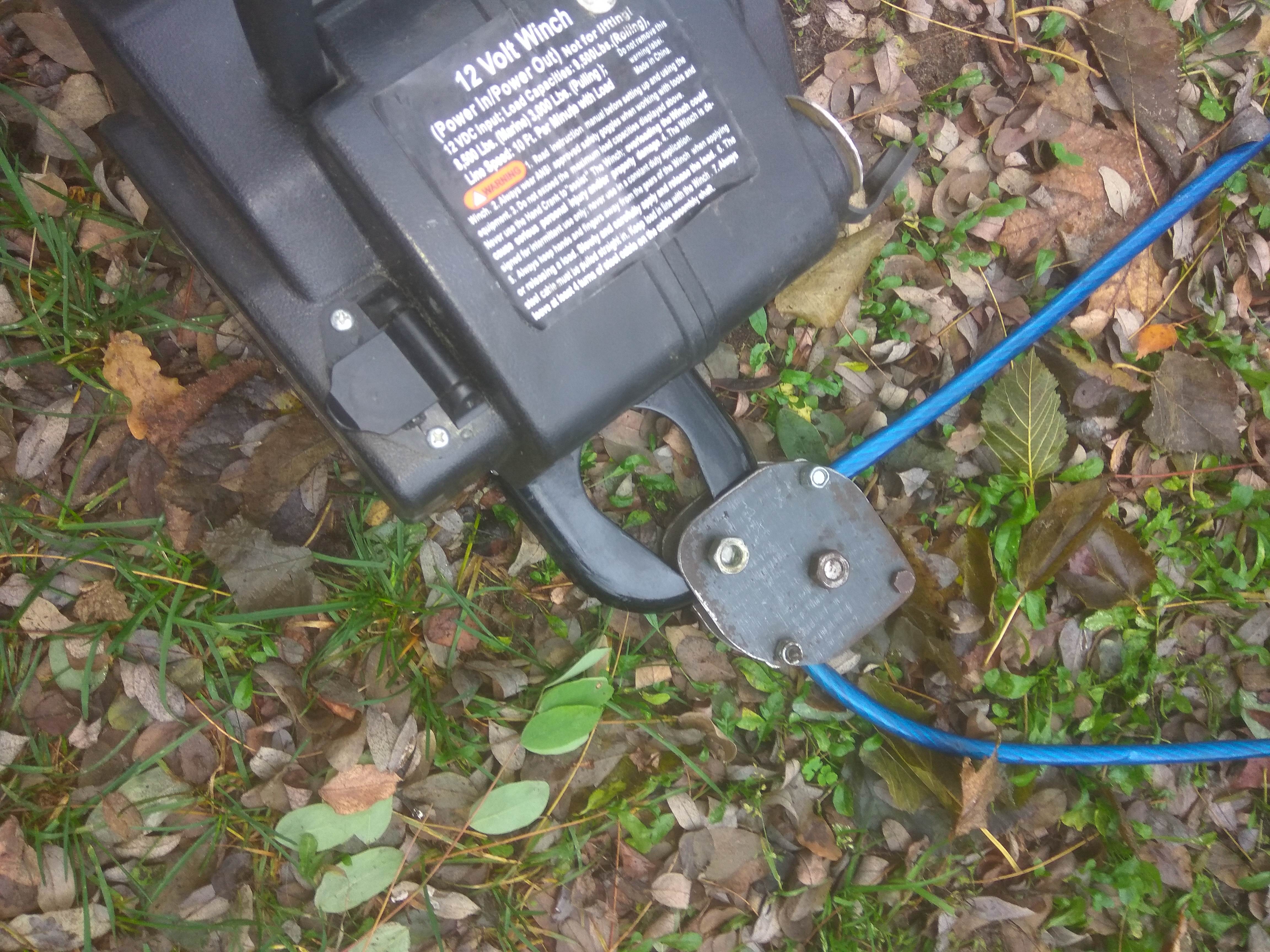

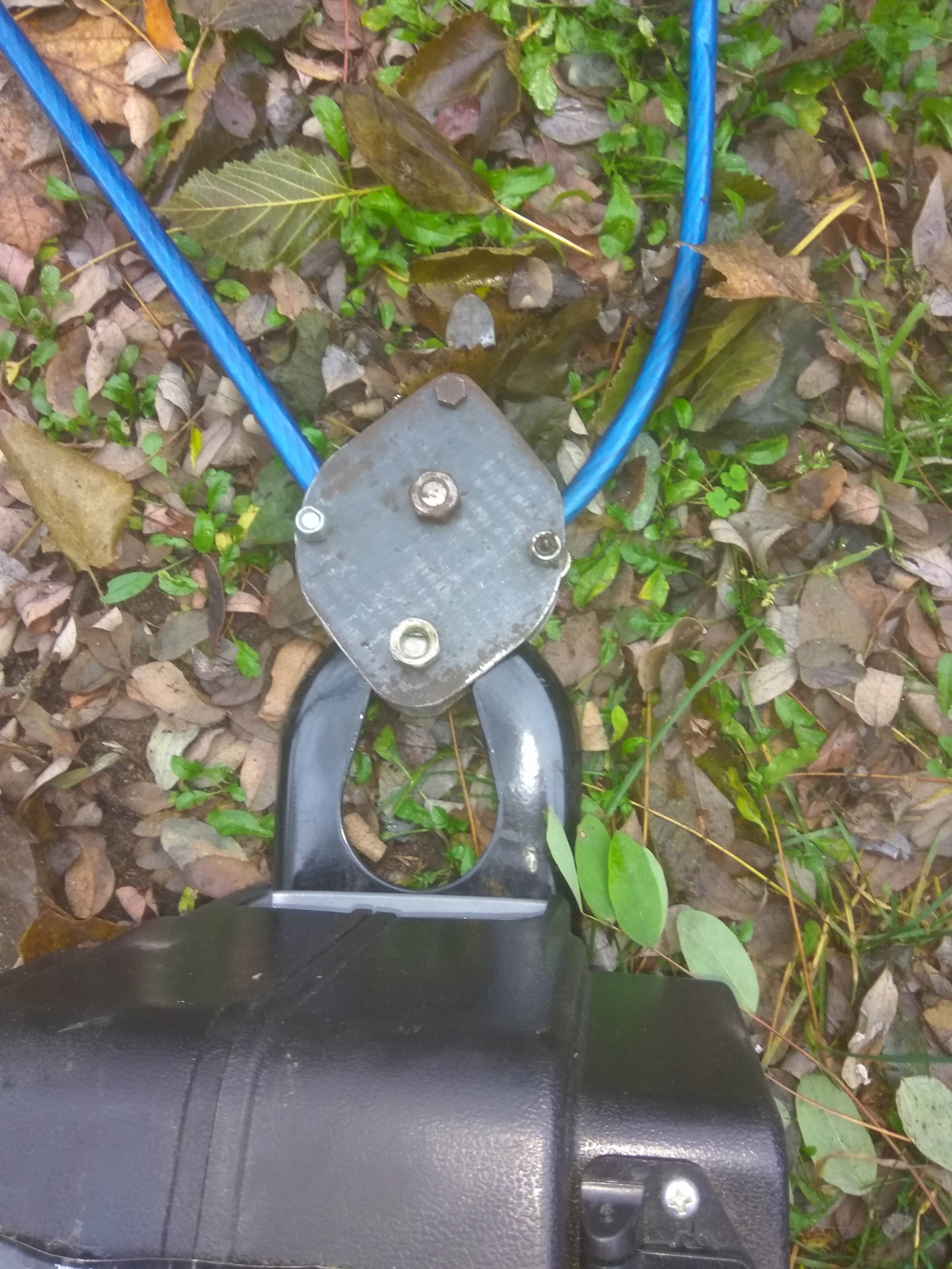

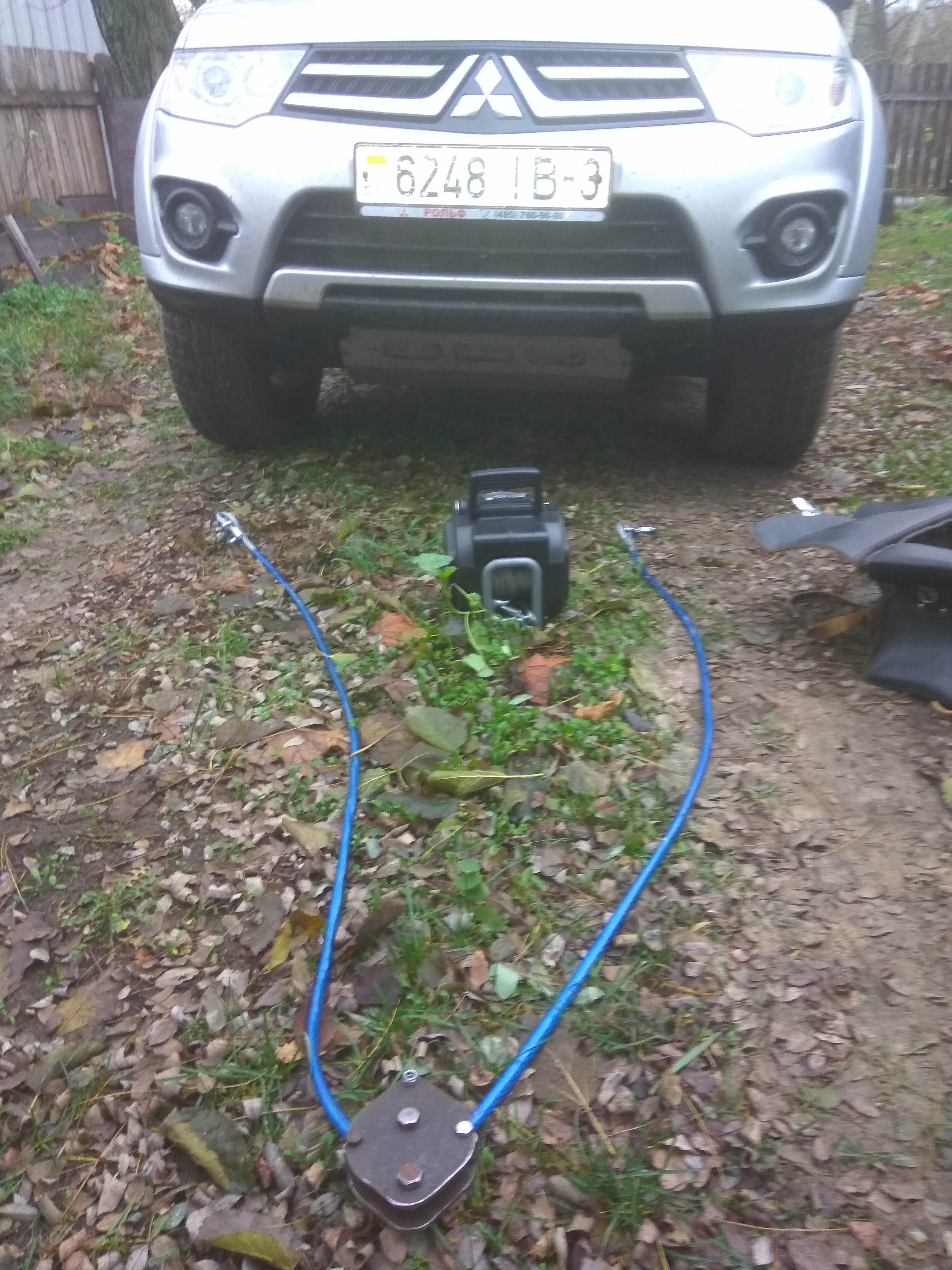

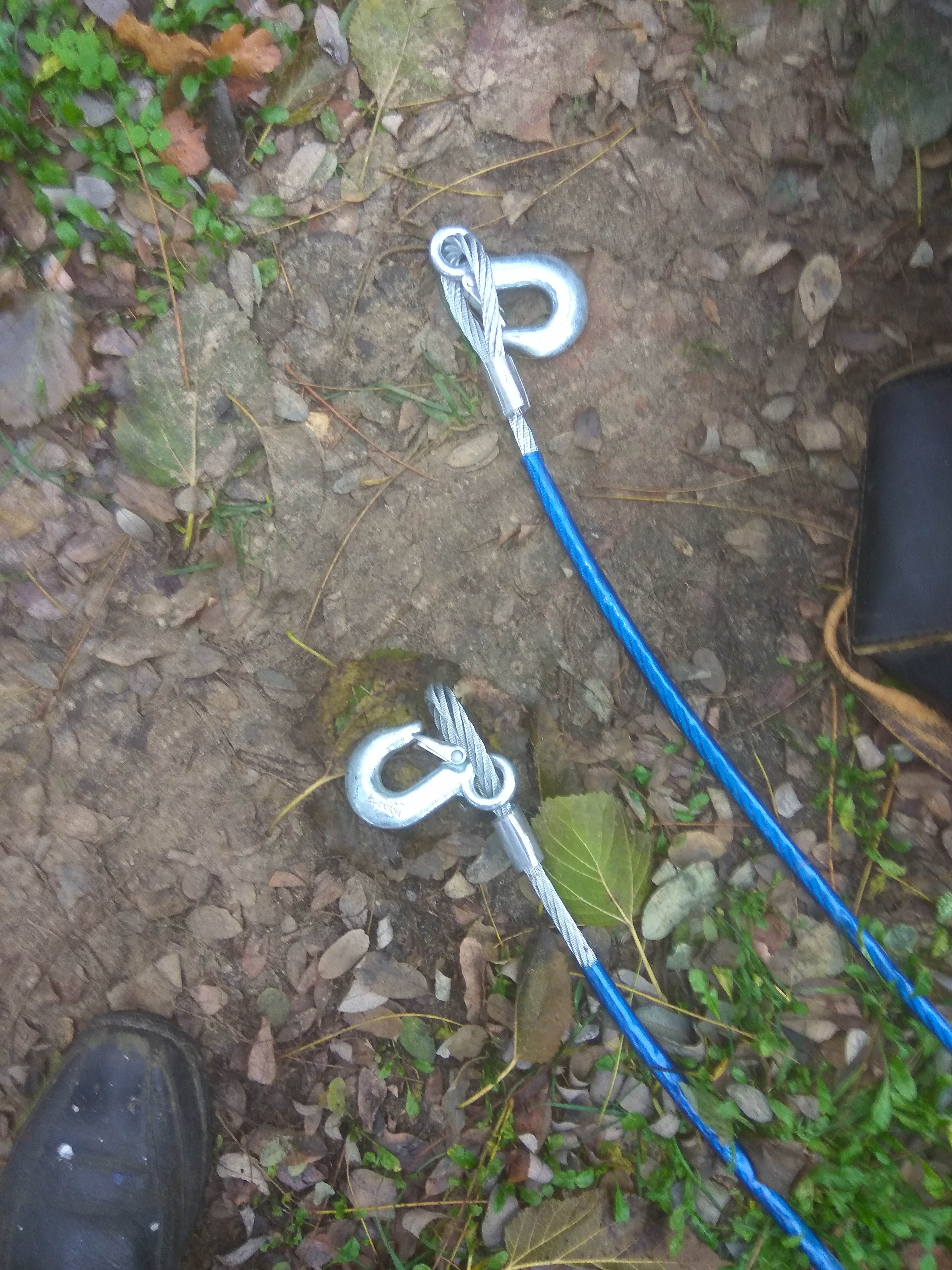

Pteradaktel, совершенно верно! только ролик закрывается щечками, они скрепляются болтами, которые заодно препятствуют выходу и спаданию троса с канавки ролика в ненатянутом положении
юрий юрикович
- Сообщения: 4287
- Зарегистрирован: 07 дек 2014, 17:25
- Двигатель:: дизель 2,5
- Мой автомобиль(и):: s04 5мт Паджеро спорт декабрь 2014,
- Откуда: Гомель Беларусь
- Благодарил (а): 101 раз
- Поблагодарили: 155 раз
Re: Переносные электрические лебедки
попробую фото
юрий юрикович
- Сообщения: 4287
час убил, пока сжал немного и вставил

Спасибо Юрий Юрикови, Pteradaktel. Так и предполагал, но мало ли что я там предполагаю
. Если понадобится, то в моем случае будет использован удлиннитель, блок и большая скоба.

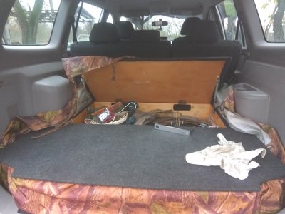

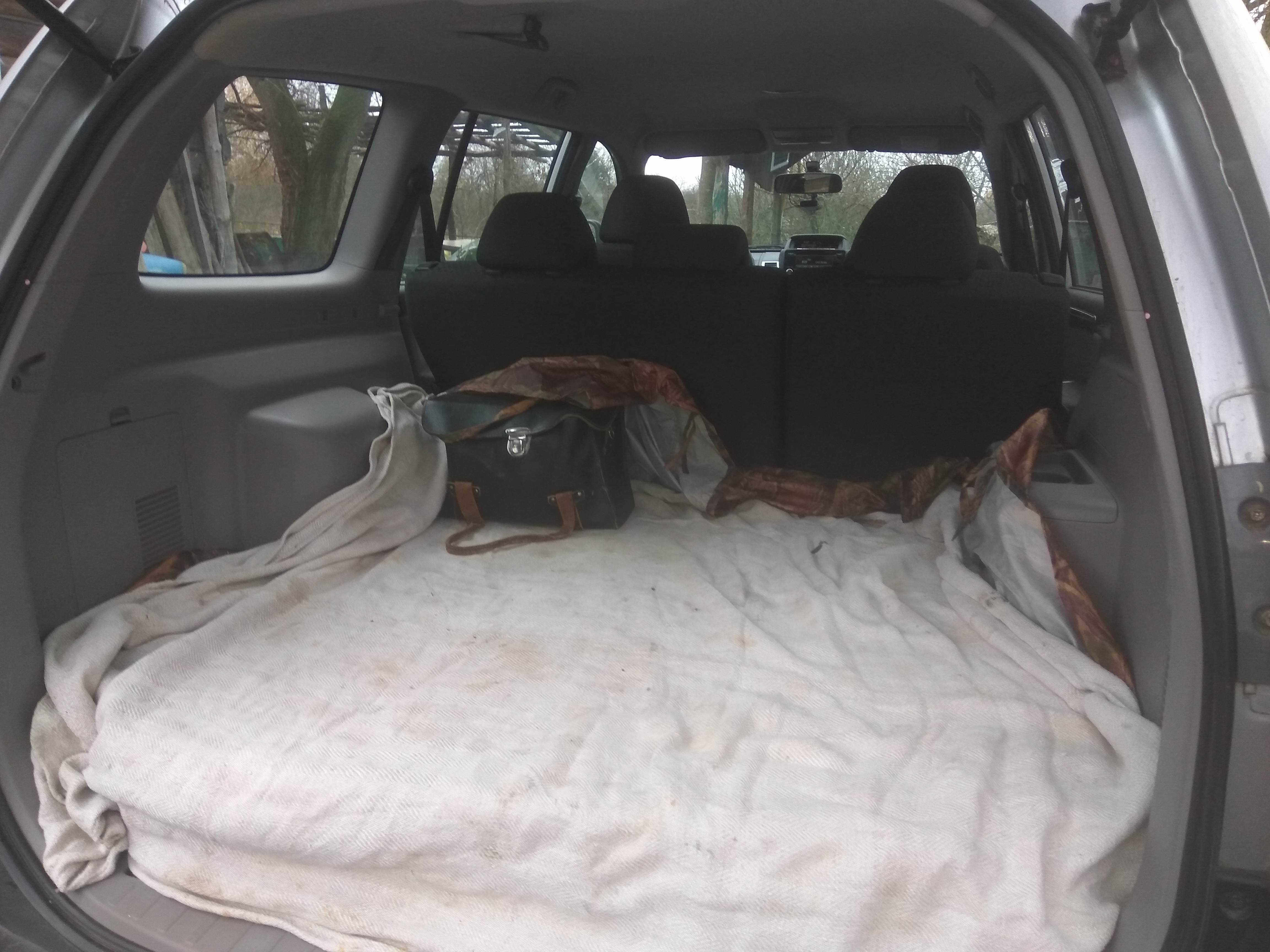

переносная должна постоянно прописаться в багажнике- это аксиома. пусть лебедка слабая в одну тонну или меньше и потому легкая. я свою сегодня когда фотал прикидывал на вес- наверняка менее 20 кило. и места занимает в багажнике НМПСа ничтожно. А также удлинители, блок, корозащита. Выгоднее по весу и тяге на лебедке иметь мало троса, но иметь удлинители
а грязная все одно: на квадрате, или на цепях-тросе. в мешок и позже обмыть. оно того стоИт...
