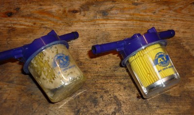

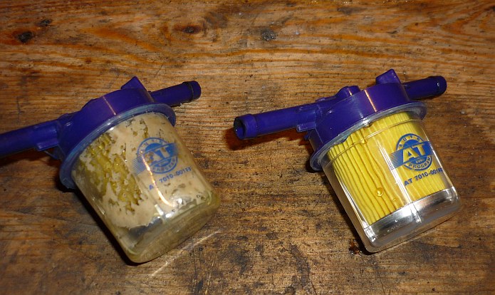

Чтоб не офф-топить продолжение здесь<Вавил> писал(а):А попробуй в линию вентиляции картерных газов поставить савдеповский бензиновый фильтр - как у меня на фотке в теме маслоотделитель, сразу и узнаеш - сопунит двигатель из за картерных газов или нет
http://pajero4x4.ru/bbs/phpBB2/viewtopi ... 1#p1589801
Прошу там и высказываться, у кого какие мысли...
