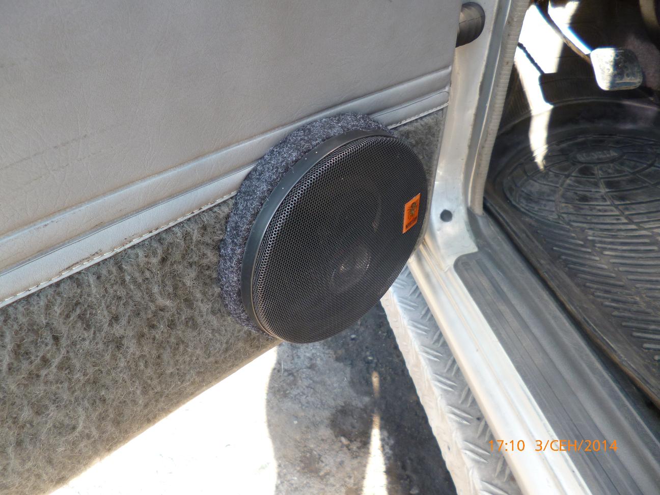

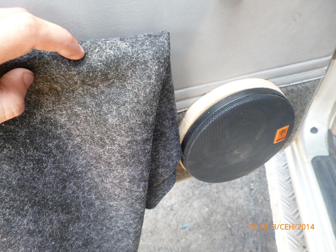

Колонки 16см. давно лежали,не знал куда их пристроить,да и лень было :)
Но всё-таки нашёл в себе силы,да и штатная в панели только одна работала.
Под дверными картами уже есть заводское место под крепление (вроде 13см) динамиков.Поэтому металл трогать не пришлось,для моего магнита там места было достаточно.
Вырезал проставочное кольцо из 18мм. фанеры,обтянул карпетом. Двери не шумил.

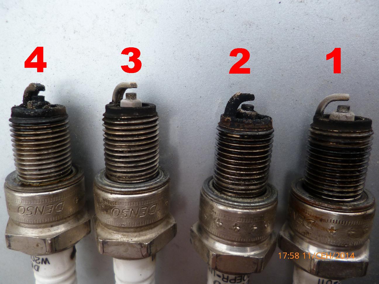

Не даёт мне покоя аппетит у машины к маслу.Да и пробежал уже 15 тыс.,интересно что там да как внутри. Решил проверить компрессию. Во всех 4-х по 13.2-13.5. Сапун чистый,без следов масла.
Со свечами дела обстоят так: на резьбе 1,2,4 цилиндра есть масло, 3 более-менее чистая.
МСК Elring кончились за такой мизерный пробег?

Ну так ты не сказал, менял кольца поршневые или нет? Цилиндры на овальность не проверял?
Свечки новые? Судя по размеру электродов 1 и 3 ставились в одно время, а 2 и 4 в другое на несколько тыс. км. раньше.

Кольца менял. На овальность не проверял,зачем мне лишние расстройства ::-D:
Свечки и бронепровода менял 1 января, 13т.к. назад. Все одновременно :)

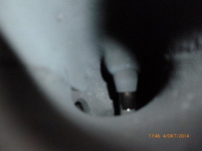

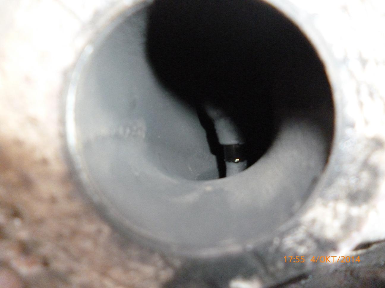

Открутил только что выпускной коллектор в надежде что-нибудь увидеть,и увидел!
Все 4 стержня клапанов в масле.
Повторю,установлены МСК Elring.
Пару фото:
Pajero I G54B '87г. МКПП 3 двери левый руль
Mark II JZX90 '94г. АКПП Самурай
thisfornemetz
Сообщения: 69
Зарегистрирован: 27 янв 2014, 17:48
Двигатель:: 6G72-12клапанов, 6G74 sohc
Мой автомобиль(и):: Pajero V23W, V45W
Re: Pajero 1, 1987г.в. G54B "Престарелый коротыш"
Сообщение thisfornemetz »
-BAVAR- писал(а):Открутил только что выпускной коллектор в надежде что-нибудь увидеть,и увидел!
Пару фото:
Ага, на моем 6G72 12 клапанном такая же ситуация с выпускными клапанами. Буду вскрывать мотор.

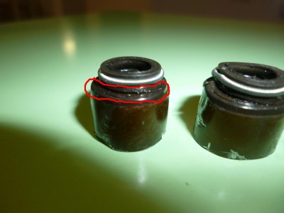

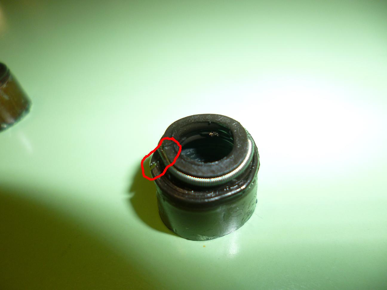

Наконец-таки дошли сегодня руки до машины. Поменял МСК. Делал на СТО,но сам.. По этому потратил на это дело весь день.
Из 8 сальников клапанов,целым оказался только один,остальные были треснуты и вдоль и поперёк(изучил непосредственно перед снятием,поэтому порча во время работы-исключена) На всех 8ми была полностью сношена рабочая кромка,и увеличенный диаметр отверстия,по сравнению с оригинальным.
Залил свежее масло. В воскресенье поеду в Тюмень,проверю есть ли толк от проделанной работы или нет.
Такие вот Elring...
Выбрал парочку,остальные смял или дорвал.
