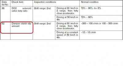

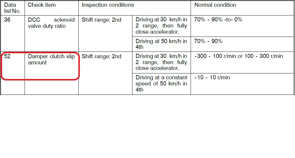

Да пусть хоть перегреется.Валерий-новичек писал(а):С какими диагностами...? В Рольфе лучше? По диагностике АКПП ясно что только специализированный сервис, возможно выявят что-то? А если нет? (300км, время, бензин и ....) Смею Вас заверить на 100% местным тоже не доверяю, просто пытаюсь сопоставить факты. Например, что касется ошибки по датчику АБС правого переднего колеса - похоже на правду, поскольку диск этого колеса греется больше остальных (с учетом замены суппорта, его скобы и самого диска).
На ошибки АБС, а уж тем болие по датчикам, да на жипе. Вообще нефиг смотреть. Ибо буксование на бездоре или льду, в шесть секунд приводит к такому результату.
Датчик скорости, тоже ещё та ошибка. А главное чем ошибки читать. Практически все мультимарочники врут безбожно.
Возьмите диагноста, усадите рядом. Сканер на режим чтение данных, канал 52 DC Slip проскальзывание гидротрансформатора.
Лучше всего отображение данных в виде графика.
Ну и естественно создаёте условия когда есть вибрация.
С такт с вибрацией будет и скакать график.
И не надо ничего отключать и придумывать.

Re: Митсубиши Монтеро-3 Странная вибрация на скорости 60-85
Да нет ничего сложного. Просто учится нужно всегда.
Вот в догонку. Может пригодится
