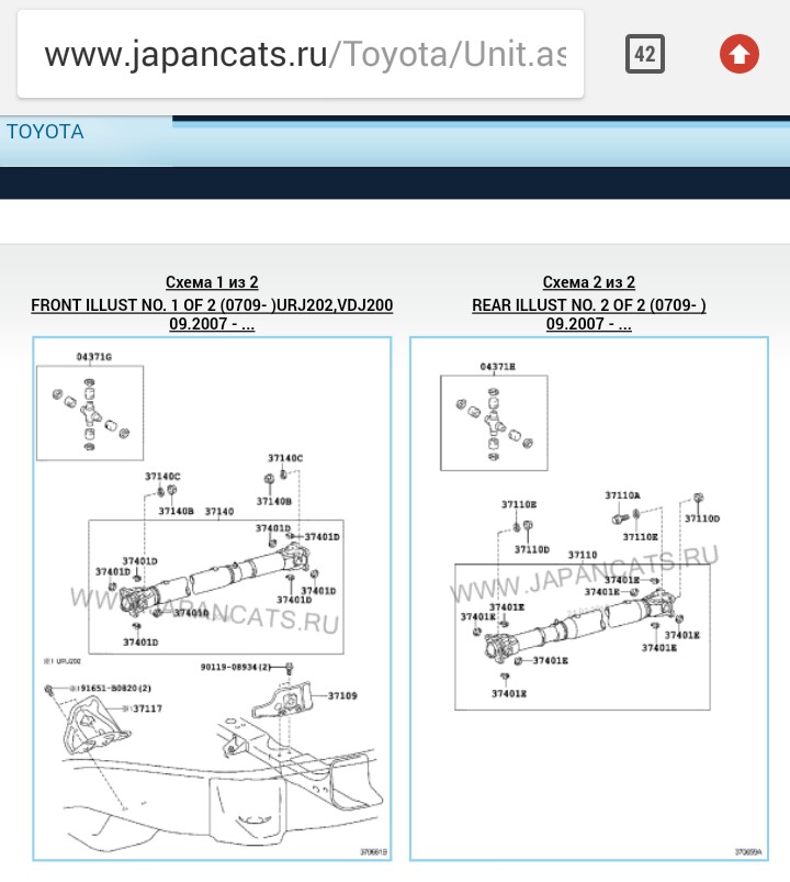

mservis писал(а):Щас все на шрусы переходят, даже уазики планируют, дань комфорту и необслуживаемым узлам. Только в других местах они долго ходят...
Однако даже на TLC200 стоят крестовины... :*PARDON*:
И цена ~600р за штуку.

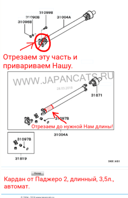

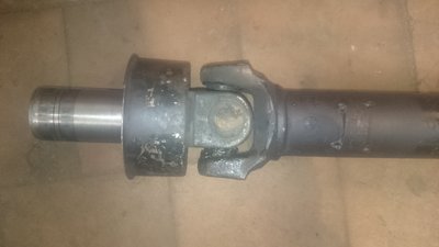

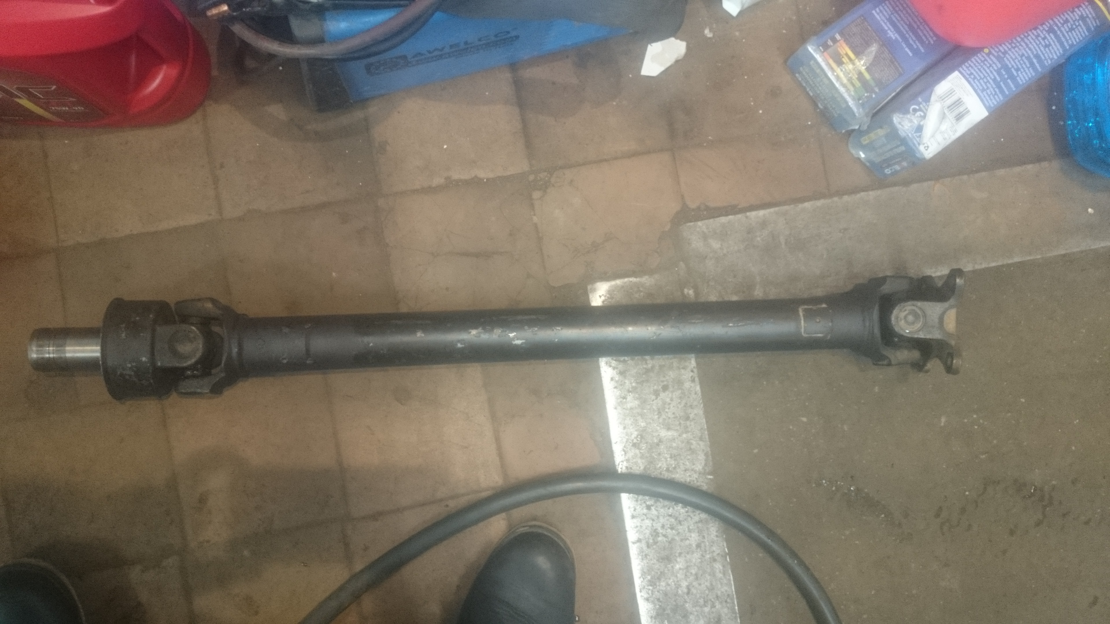

Ну вот собственно теперь и мой нынешний кардан :Botan:
Снуперу и Роме большое спасибо! :*THANK*:

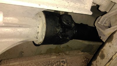

Подскажите еще кто-нибудь по снятию переднего кардана. Так просто он ни туда, ни сюда не лезет. Надо или выхлоп снимать, или фланец переднего моста. Или я что-то не понимаю? ))

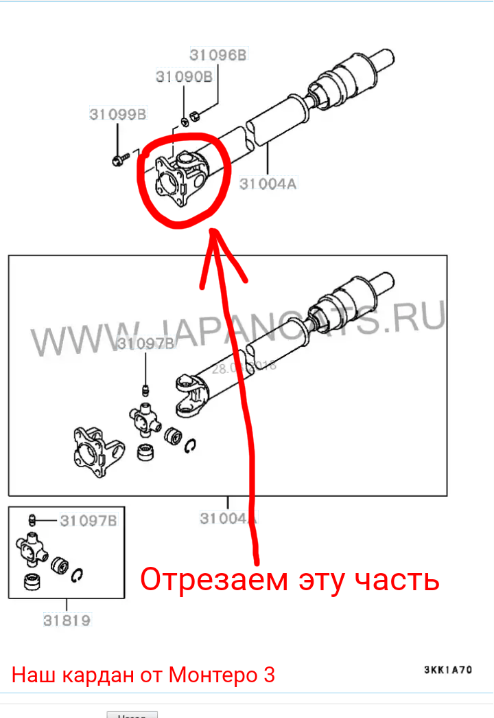

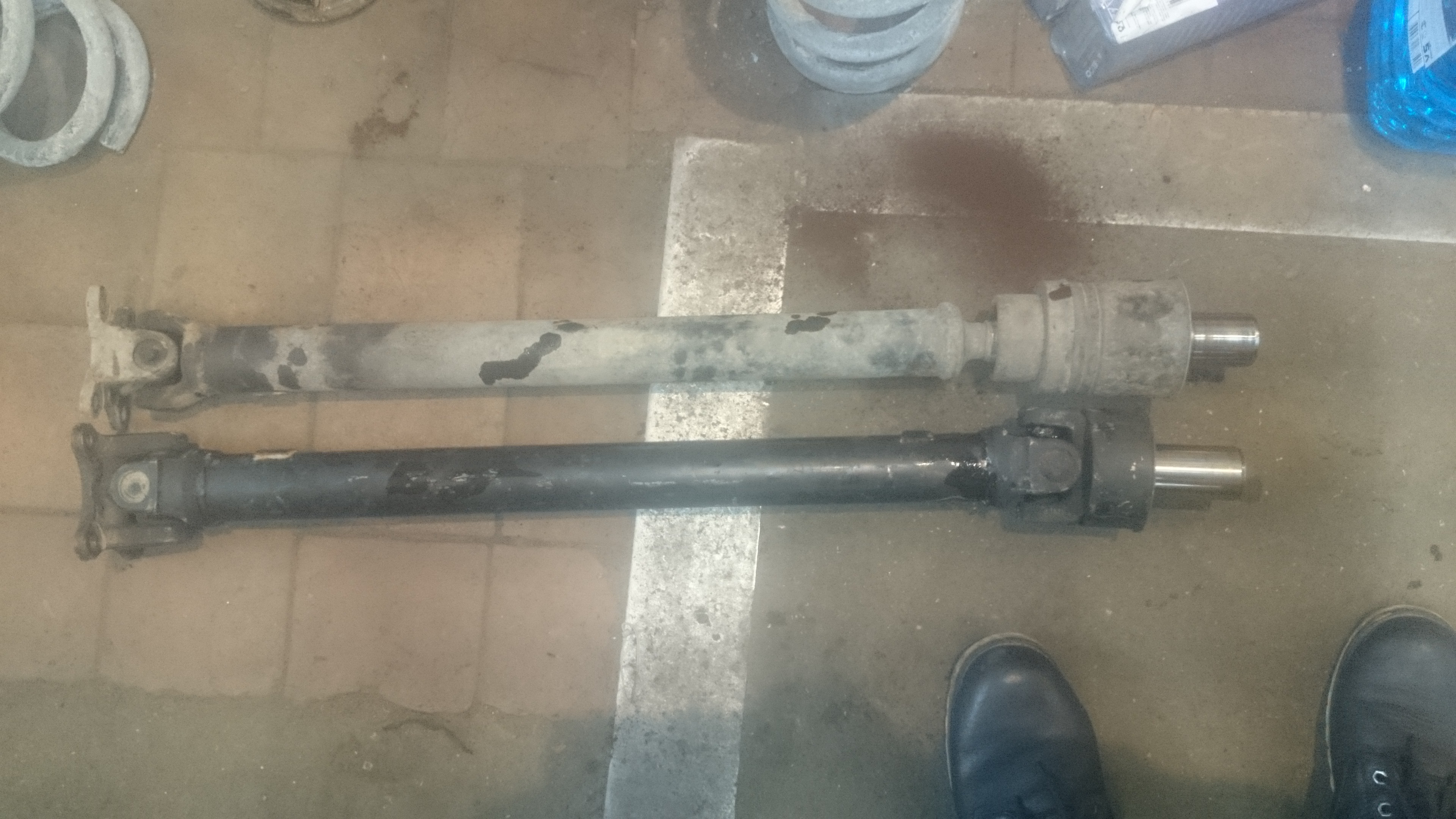

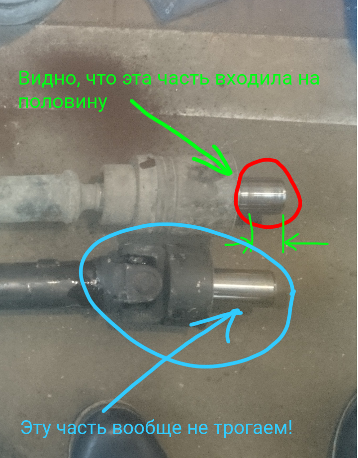

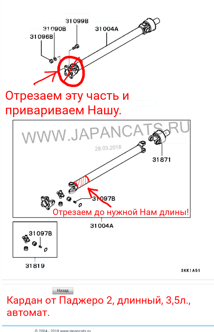

Пожалуйста, подробно:
И как видно на фото, что юбка на донорском кардане короче, а наша шлицевая часть оказывается была вставлена на "пол-шишки", то смело делаем новый кардан длиннее, ровно так, чтобы юбочка прикрыла дырочку в раздатке куда мы вставим новую шлицевую часть на "всю длину"! :*JOKINGLY*:
Вроде подробно получилось расписать :*PARDON*:

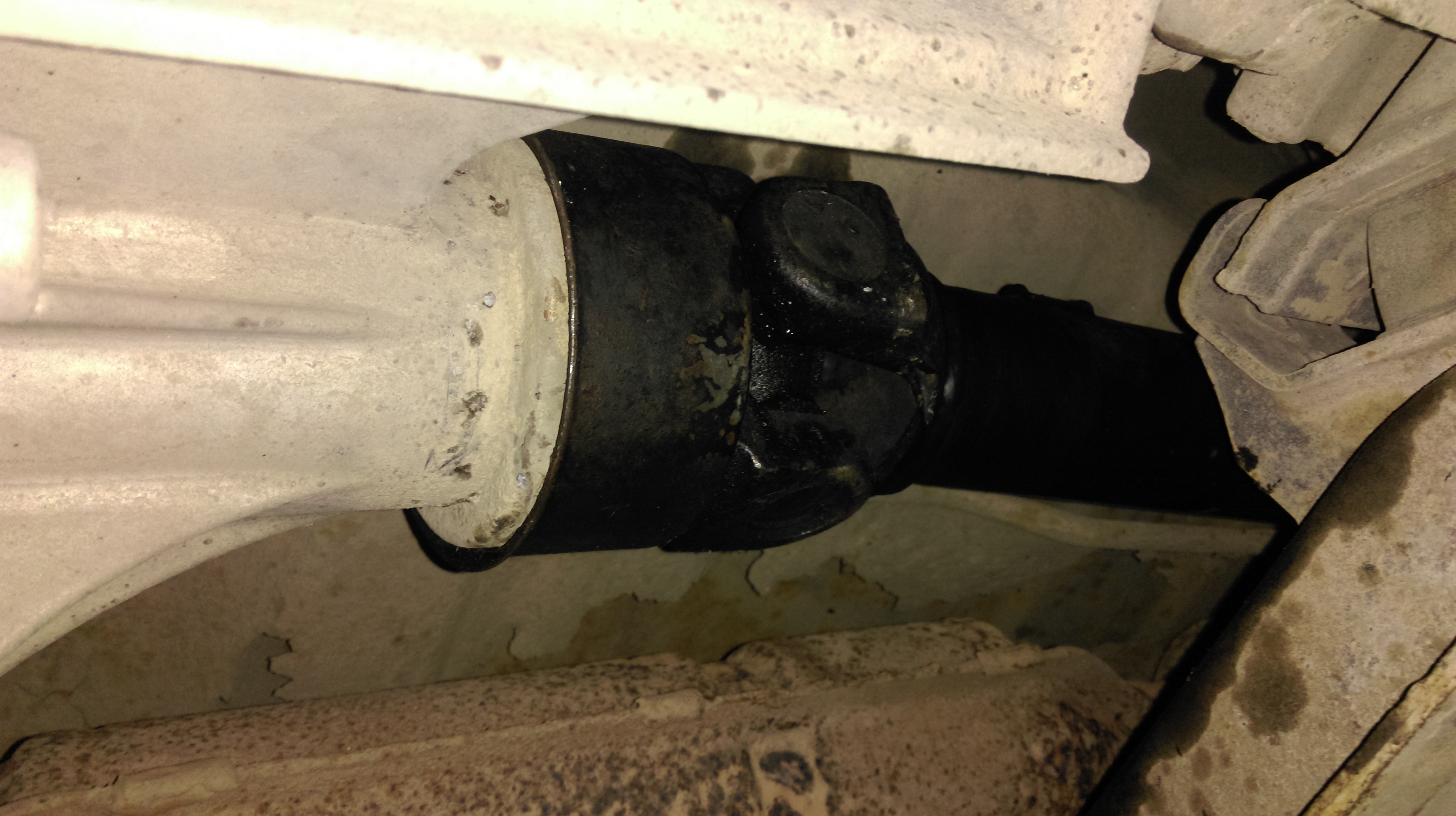

Снимал с Монтерика пару раз. Ни чего не откручивая. Выводил вверх передний конец, потом извлекал между раздаткой и лонжероном (или как там эту балку называют) На Пыже ещё не снимал, но чувствую скоро придётся (порвался пыльник и появился люфт на шлицевом соединении с трубой) Даже и не знаю, толи купить новый шрус отдельно https://trvautoparts.satu.kz/p49383275- ... i-591.html , толи кардан с разбора приобрести (вдруг шлицам пипец пришёл)

kirz писал(а): Как именно приваривали вилку, вернее как центровали?
Общая длина кардана получилась меньше?
Сейчас, с этим карданом, все режимы раздатки нормально работают, нет никаких проблем?
Отрезали, приваривали, центровали и балансировали в специализированном Кардан-сервисе. Вот например: https://youtu.be/7VpmOmNYPb0
Общая длина получилась больше.
Все режимы работают.

Снял кардан. В Паджерике это оказалось ещё проще чем на монтере. Шлицы целые на палке, а вот сепаратор лопнул и шарики вышли из проточек. Но мля, я не вижу стопорного кольца! Оно что, внутри звезды стоит?! Прошвырнусь по ветке, вроде где то видал её в разрезе.

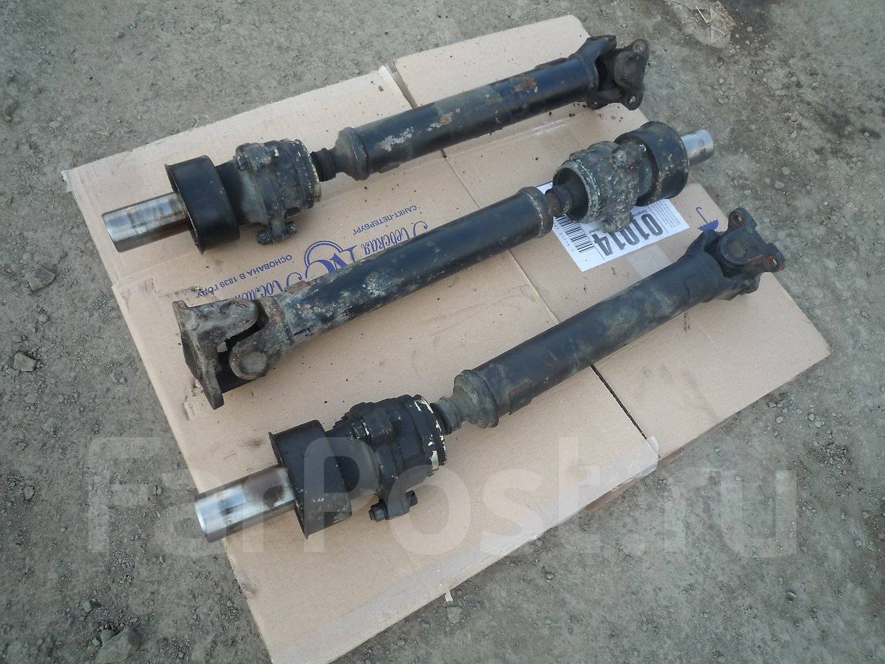

:*WRITE*: Дык если шлицы = целы, то шрусов (разборных :Botan: ) по руплю = валом ... ::-D: https://www.farpost.ru/vladivostok/auto ... 77758.html

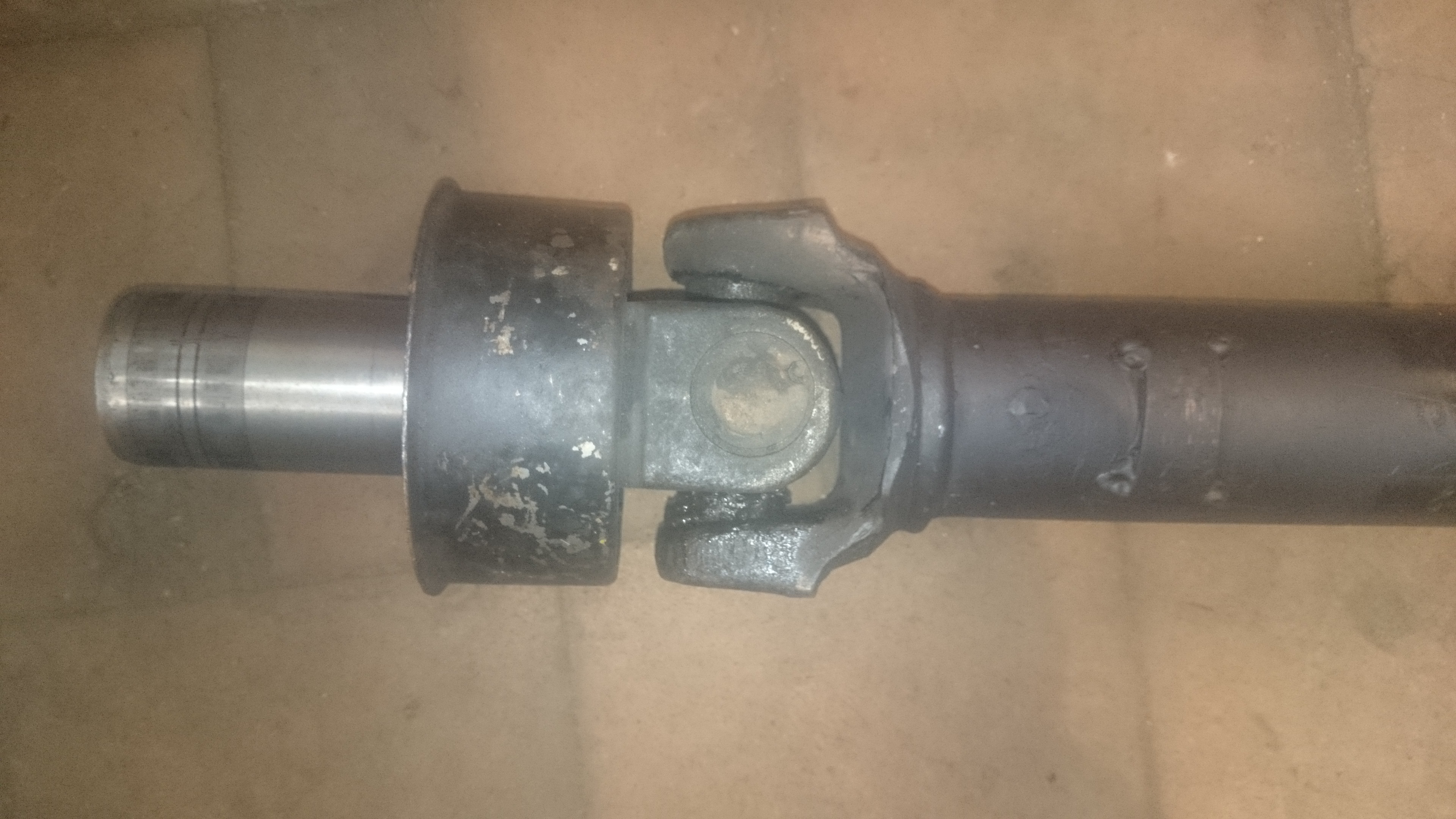

Всё. Купил от Делики (булки - это важно) за 835 руб ваших. Долго сомневался, заменить ли просто сепаратор в родном (он подходит) или резать хвостовик. Перевесило второе, так как пыльник целый, а мой разорвало. Ну с болгаркой в руках, на всё про всё ушло 1 час.
Добавлю к сведению ещё одно действие, необходимое проделать с родным карданом при установки шруса от делики - это проточить стопорную канавку под стопор на 1-1,5 мм (расширить в сторону конца) иначе стопорное кольцо не воткнуть.
