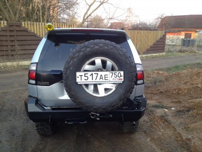

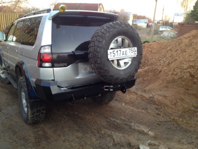

Пля, ребяты, вам надо памятник при жизни поставить за терпение и трудолюбие! А не, не поставить.. Сварить из 3 мм стали!Дельфин писал(а):Поздравляю, коллегаasferrum писал(а):ВСЁЁЁЁЁЁЁЁЁ!!!!!!!

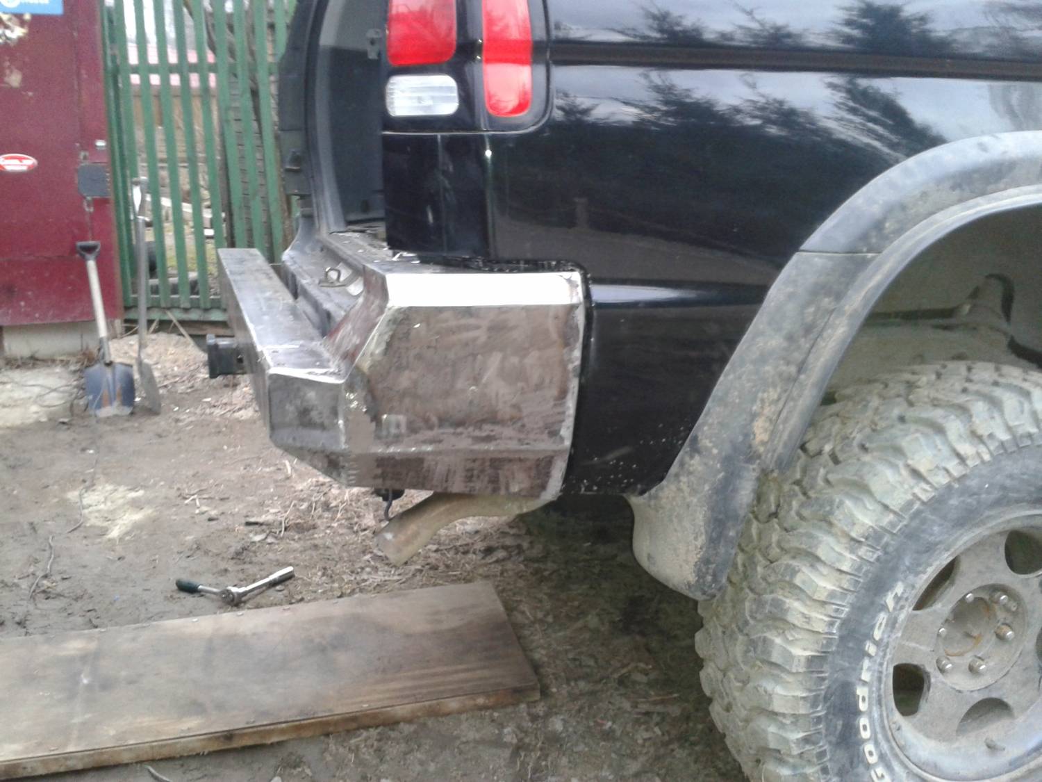

Я его доделал!
покрашен пока баллончиком-летом перекрашу по нормальному. планирую Хаммерайтом,а там видно будет.
наконец-то.....![]()

и изнутри усилить профильной трубой 100х100!!!!Daddy писал(а):Пля, ребяты, вам надо памятник при жизни поставить за терпение и трудолюбие! А не, не поставить.. Сварить из 3 мм стали!Дельфин писал(а):Поздравляю, коллегаasferrum писал(а):ВСЁЁЁЁЁЁЁЁЁ!!!!!!!
Я его доделал!
а у меня процесс продолжается

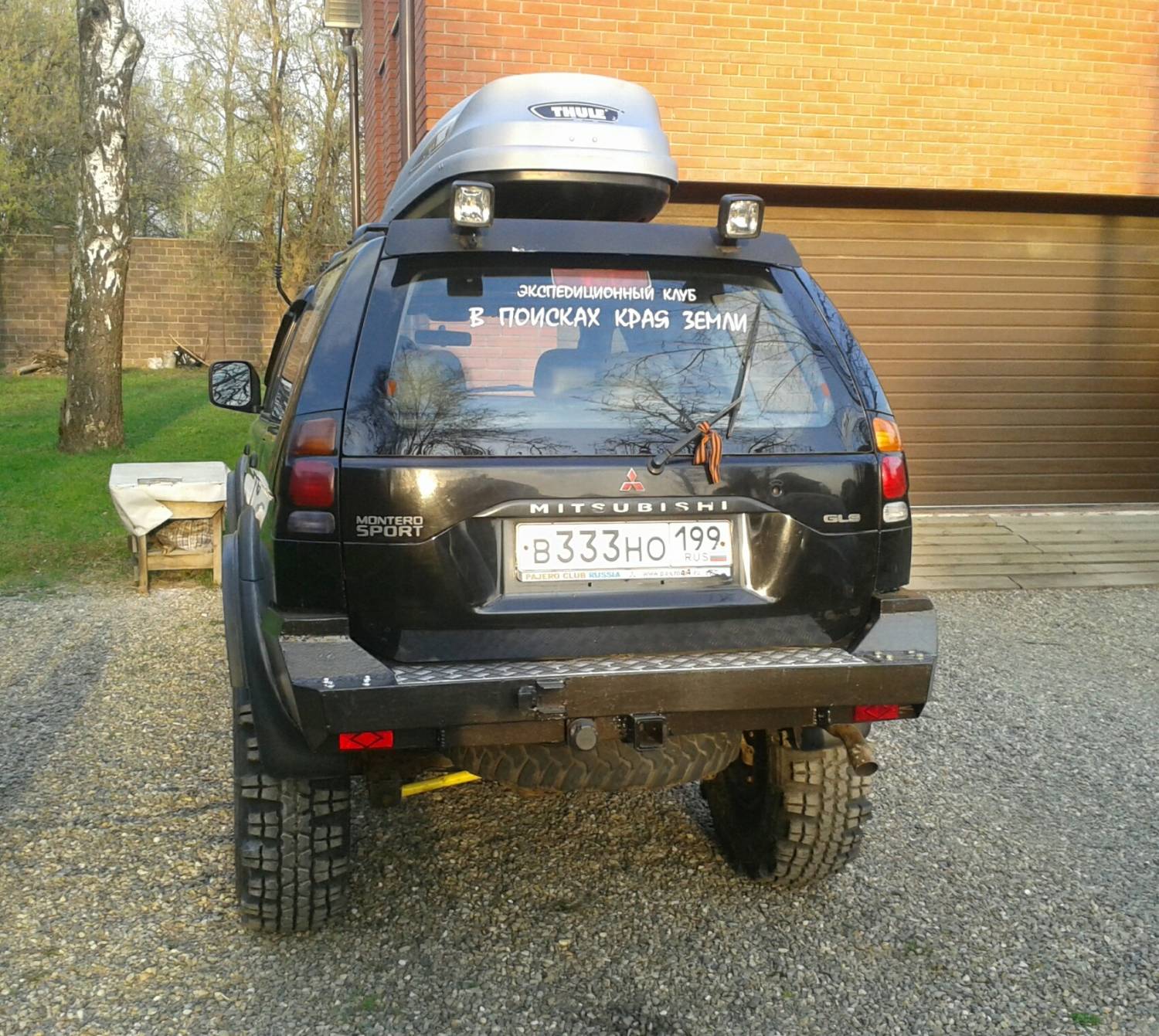

Re: колхозим силовой бампер своими силами!
прикольно.. а отверстия под парктроники просверлены?
или фонари какие планируются?

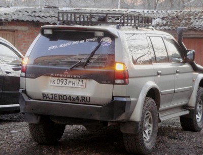

повторители габаритов,прямоугольненькие. включать с передними туманками буду.Дельфин писал(а):прикольно.. а отверстия под парктроники просверлены?
можно и задними туманками назвать,но они неяркими будут. специально сделал,чтоб не раздражали сзади едущих.
сфоткаю потом в темноте. и в тему "ПТФ одной кнопкой" фото покажу. там народ ругался на меня.
разноуровнево как! классно!
я этого побоялся чё-то...
правый верхний угол на "ухе"(по фото) скругли! а то в кузов ткнет на кочке.
да и не маловат ли вертикальный зазор?

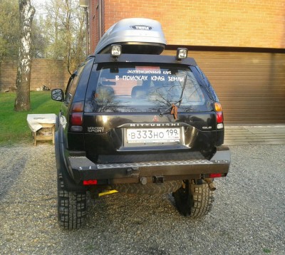

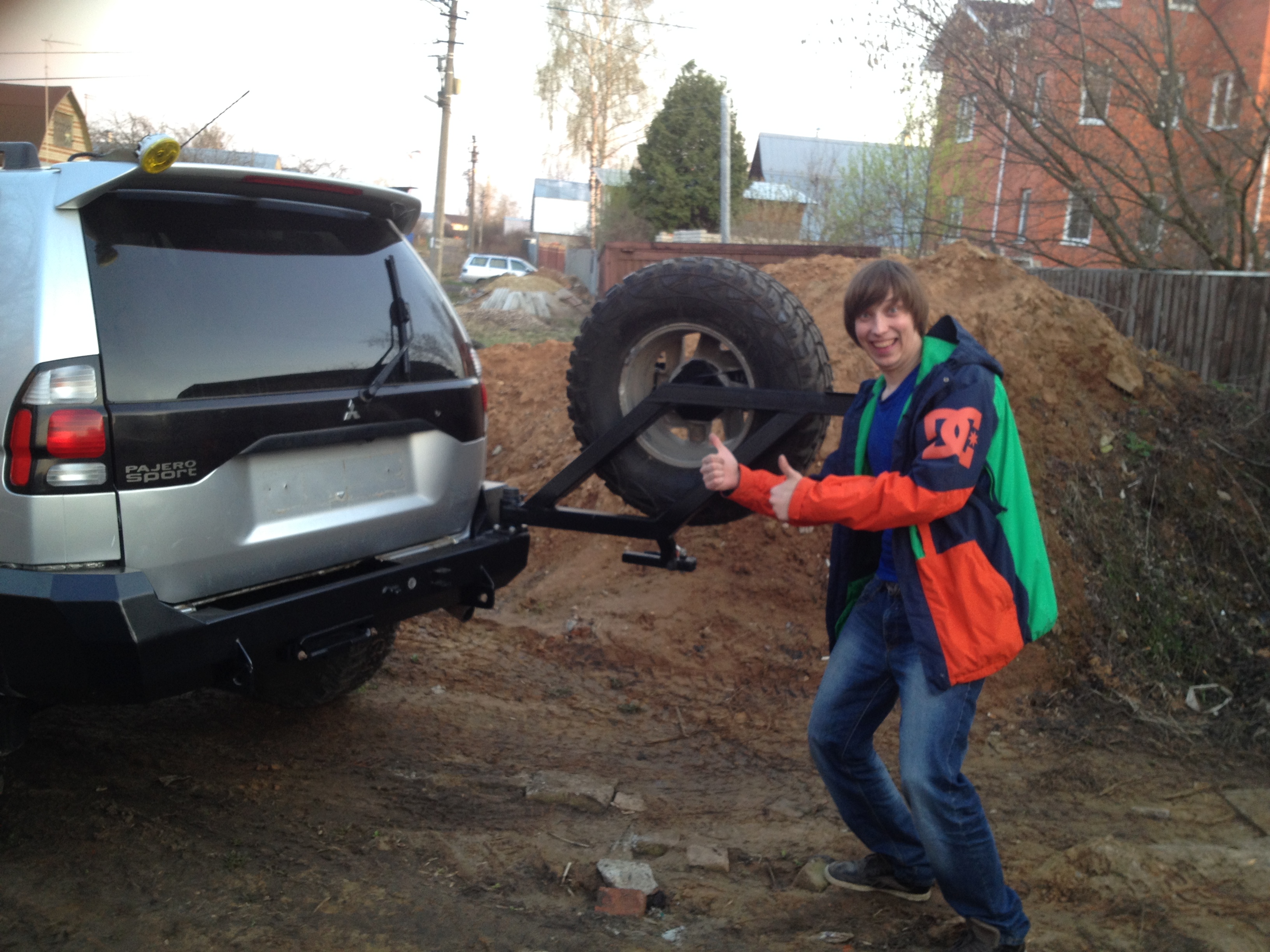

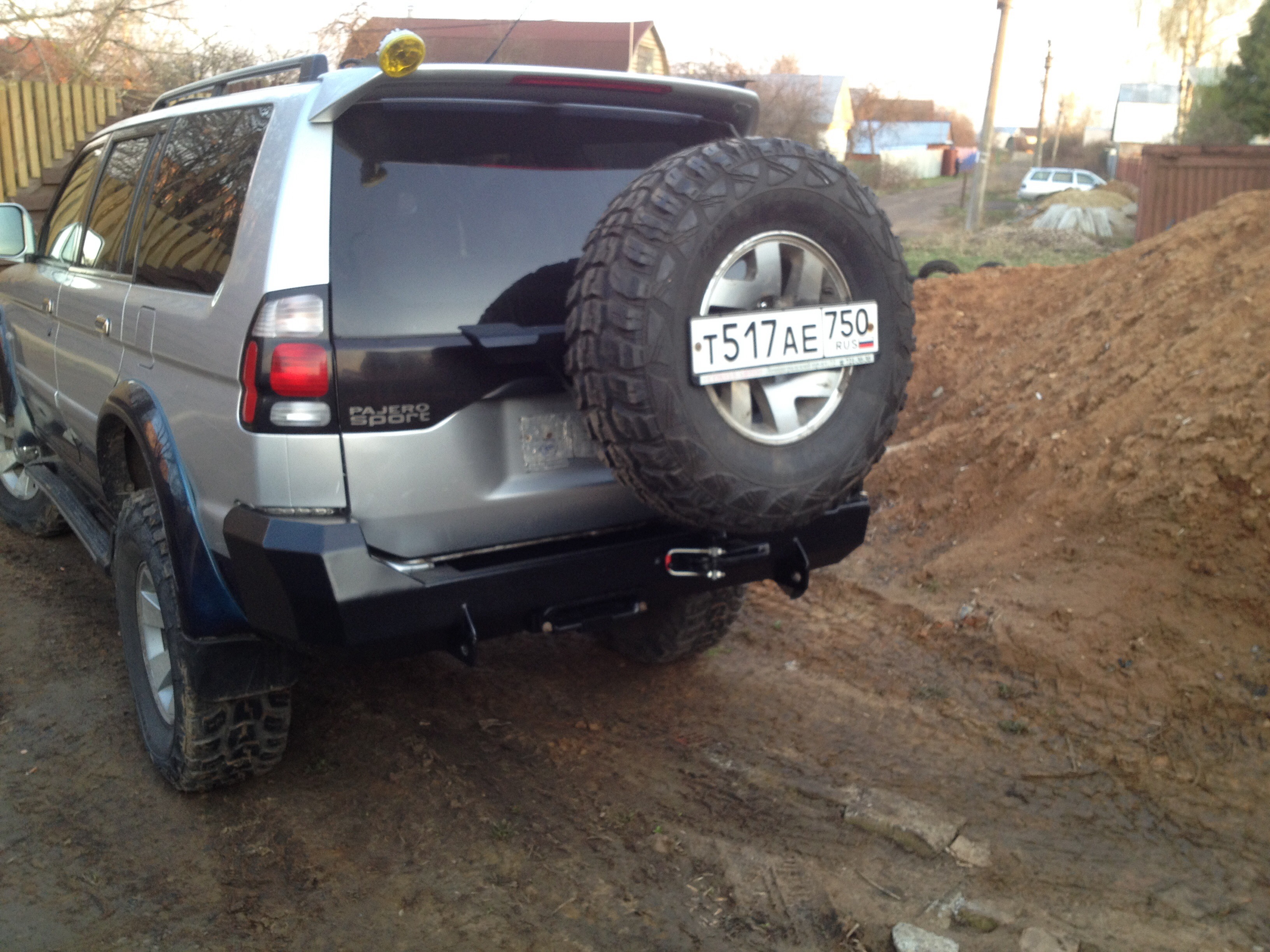

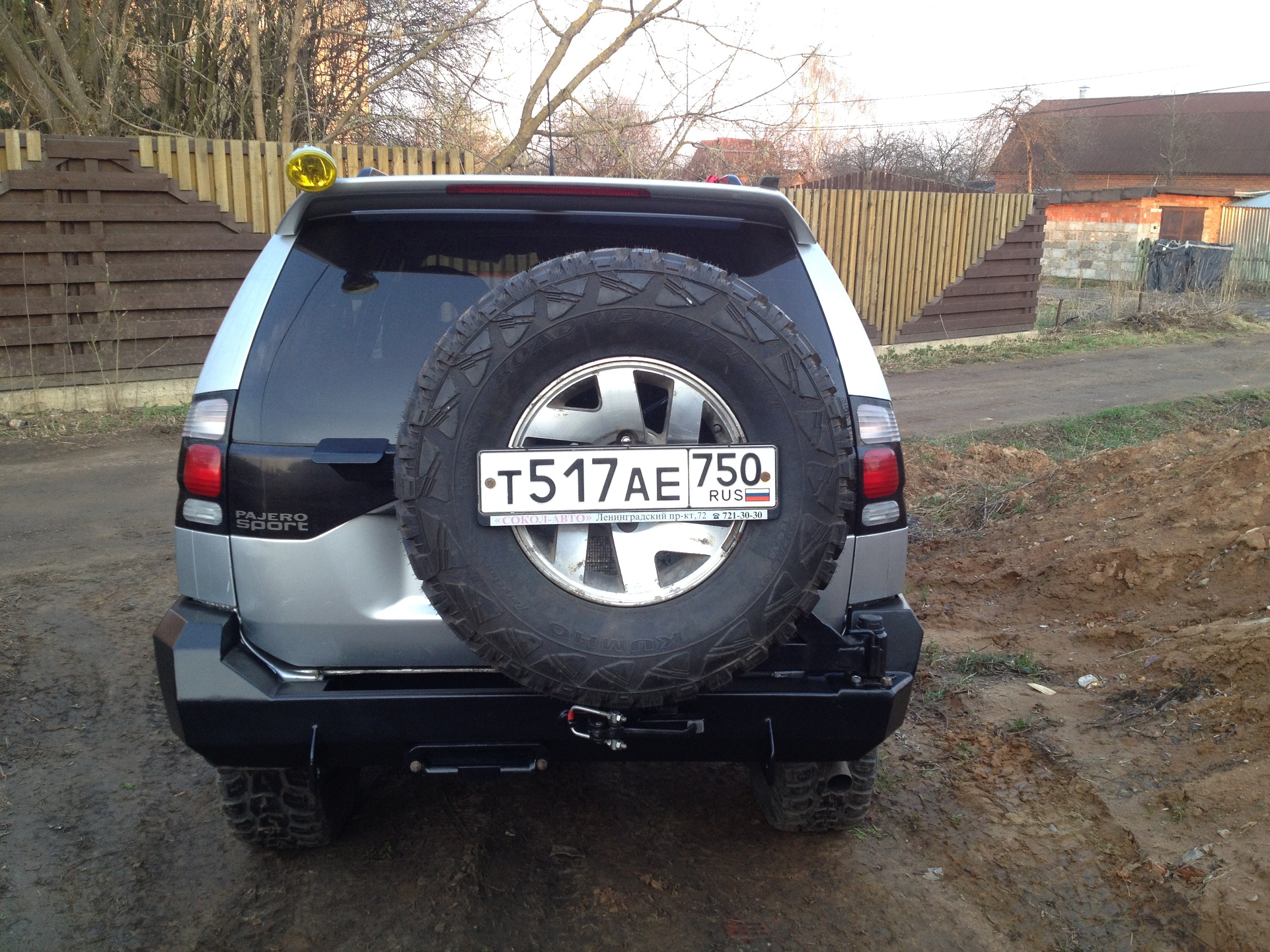

совсем забыл отметиться в этой теме.
в общем доварил я бампер. обе калитки (одна под запаску, вторая под канистру) буду делать чуть позже, когда время свободное появится (наверное уже осенью). главное, что сразу все под них предусмотрел.
покрасил на скорую руку грунтом + молотковой эмалью черной (пока держится
потом перекрашу если необходимость возникнет.
майские откатал с бамперком - очень доволен

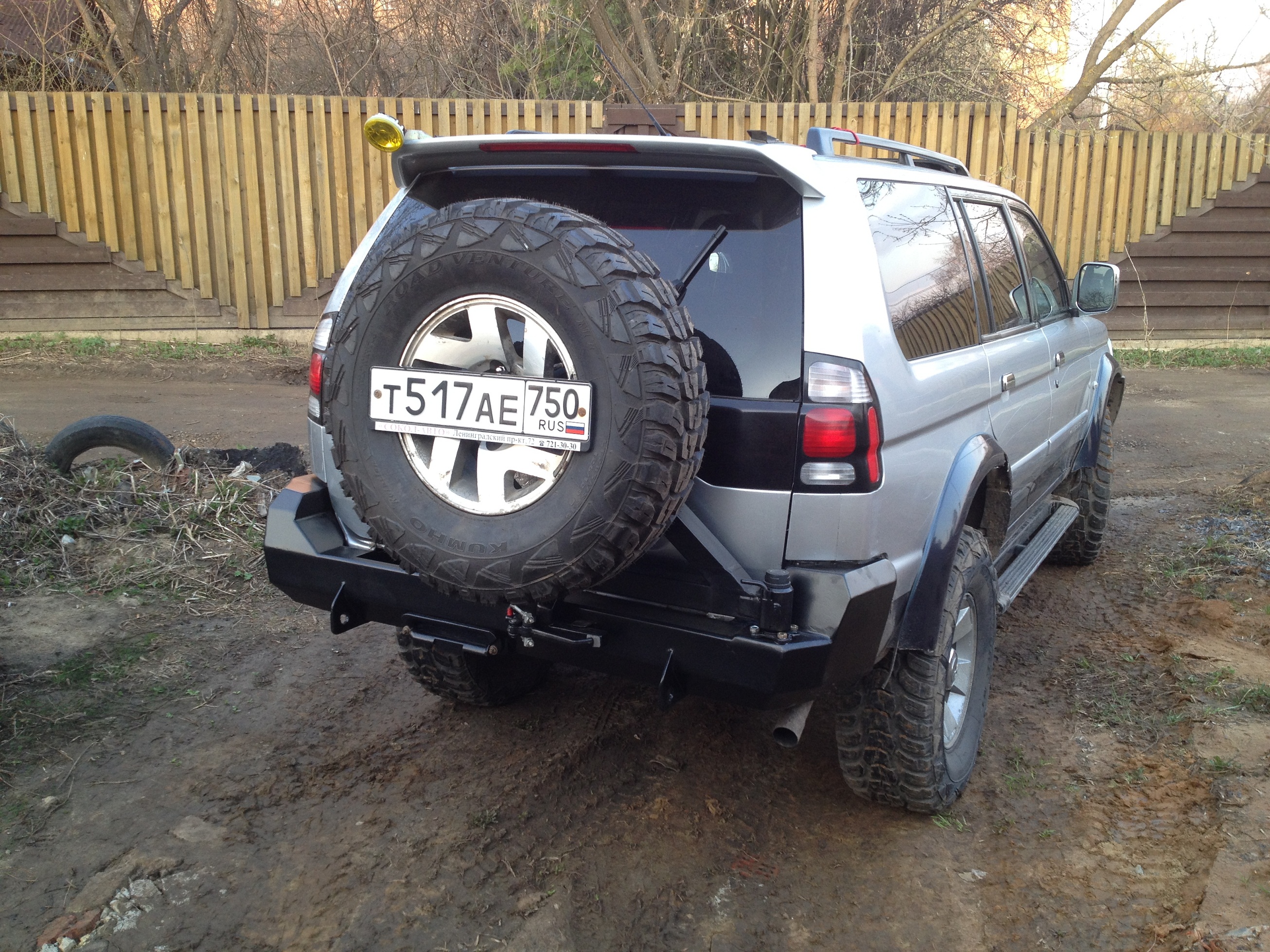

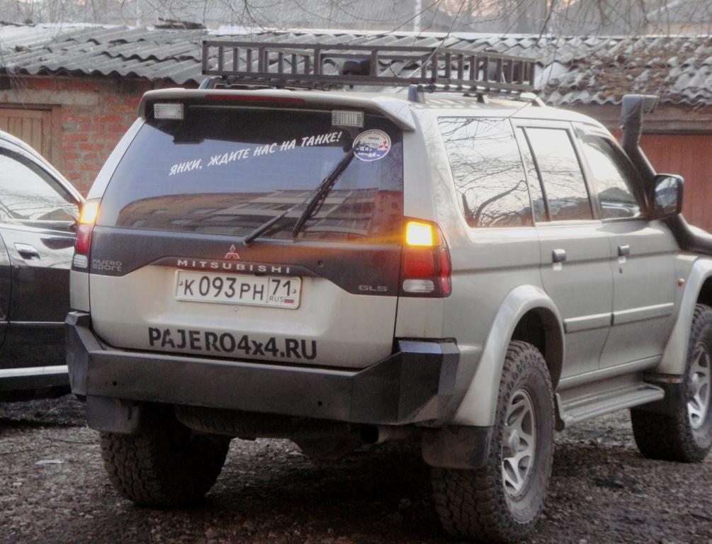

Ну вот и я похвастаюсь )))
спустя два месяца вечеров и сотни литров пива сваял я наконец таки себе задний бампер . и с вашего позволения похвастаюсь ))
За основу взял конструкцию всеми уважаемого Саши МШУ ... так что посмею назвать это китайской копией его изделий ... естественно как и все китайские девайсы - с телевизором )))))
ниже фотки готового изделия на ваш суд. позже выложу фотки процесса )))
