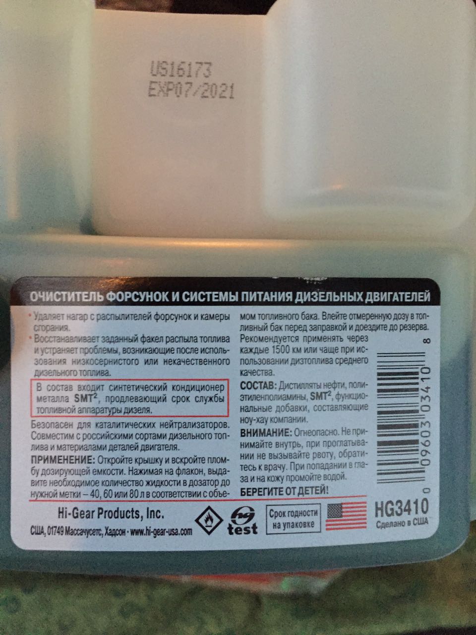

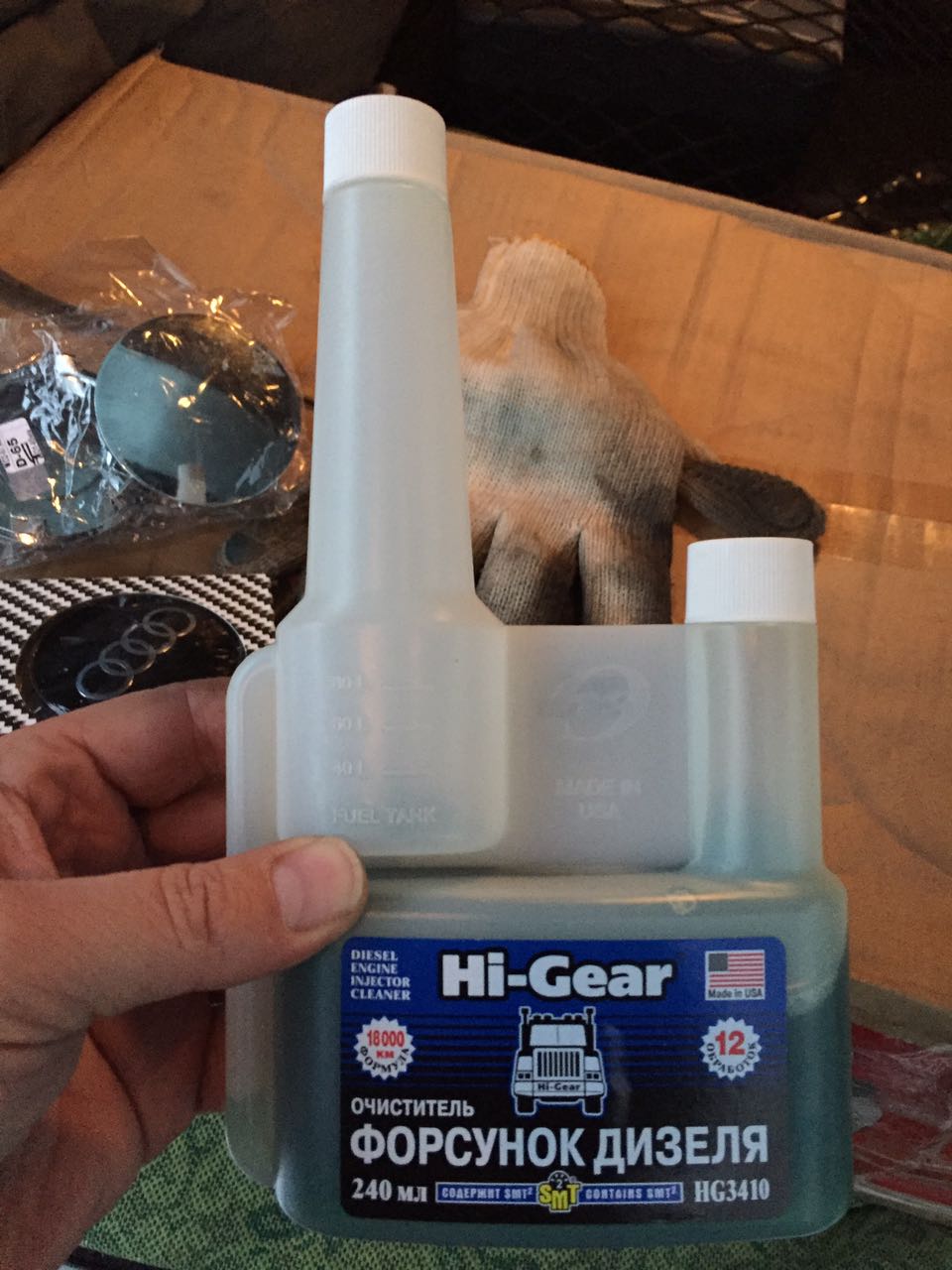

Если я залью такую промывку в паджеро4 200 л.с.

Простите, очиститель форсунок. Собственно вопрос, есть польза от него или нет :)

В какой то мере есть, живым форсункам поможет, мертвые умрут быстро, практически без мук;)

Пробег у меня 115 тысяч. Взял на пробеге 98 тысяч. Вот и подумал может очиститель залить. Хуже не будет. Что скажите?
