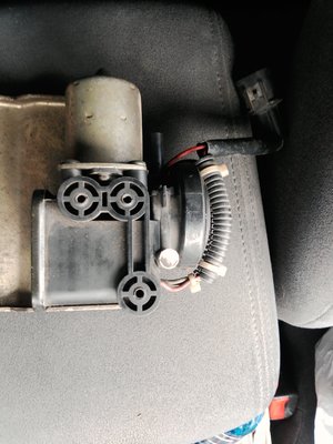

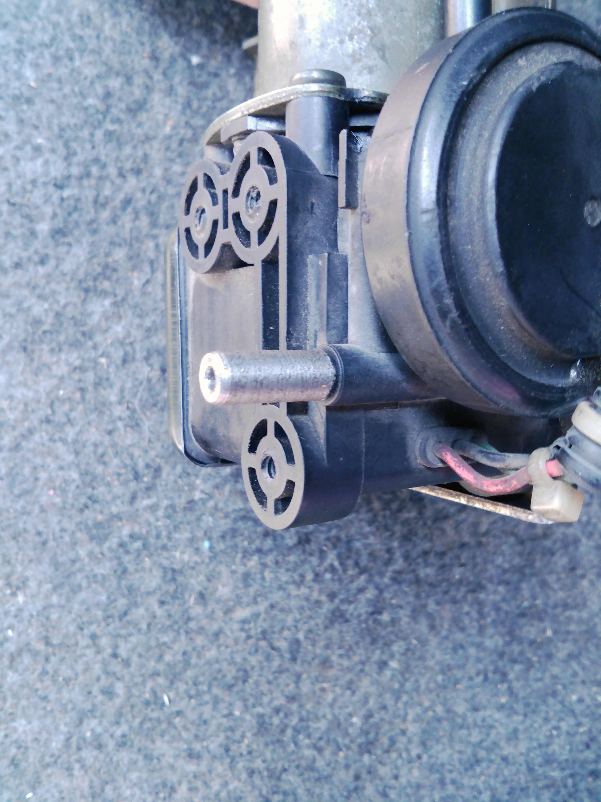

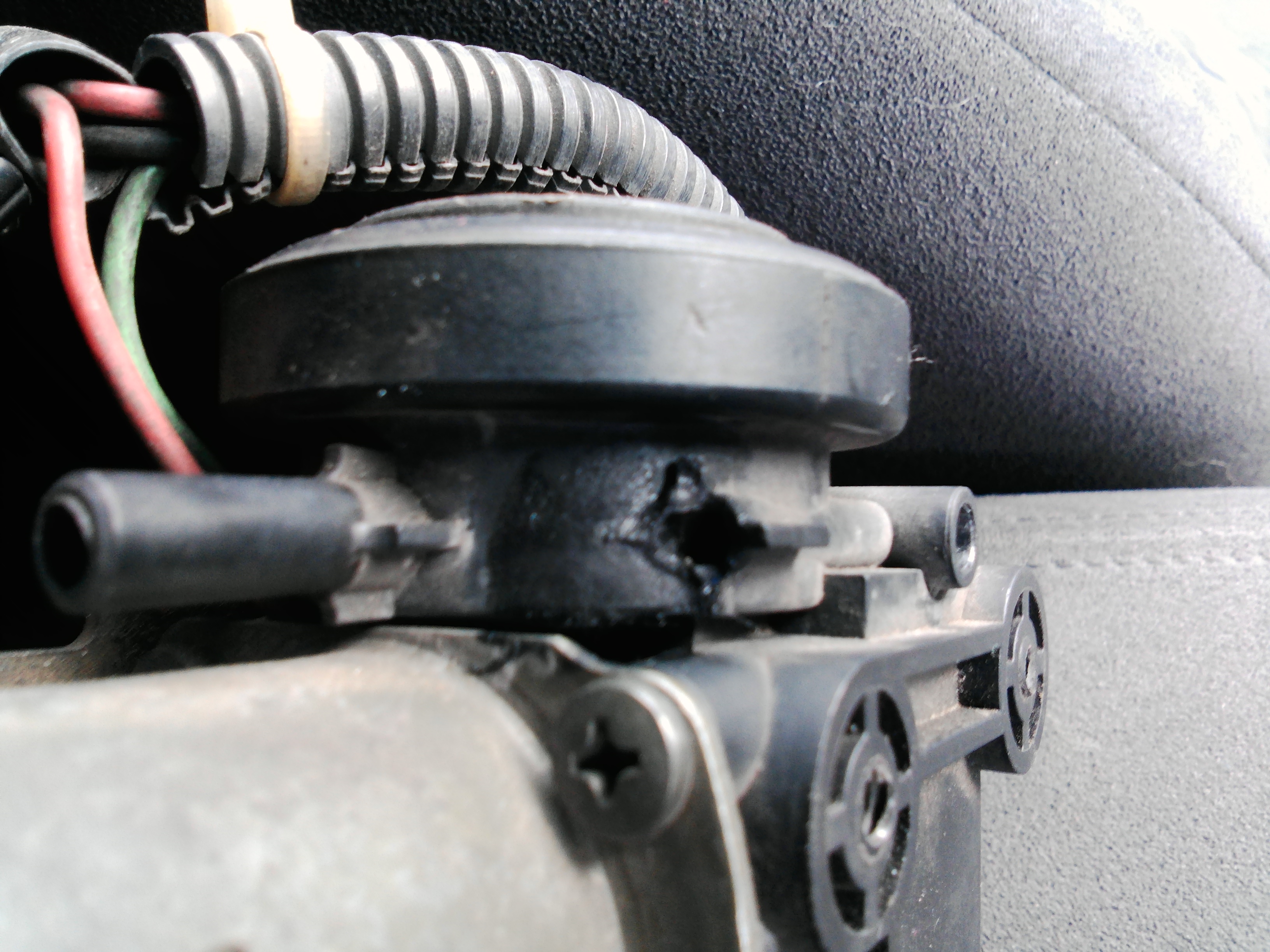

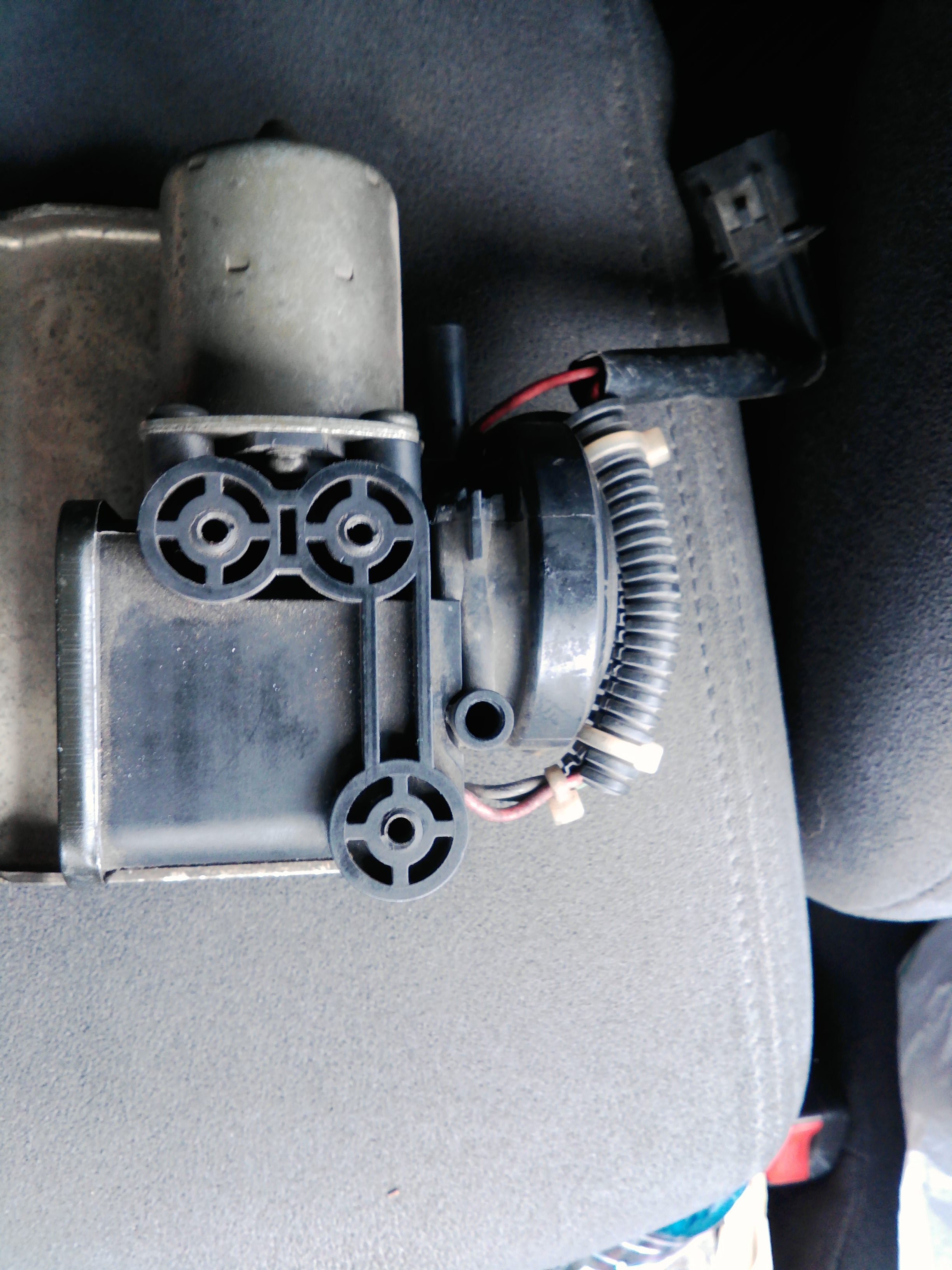

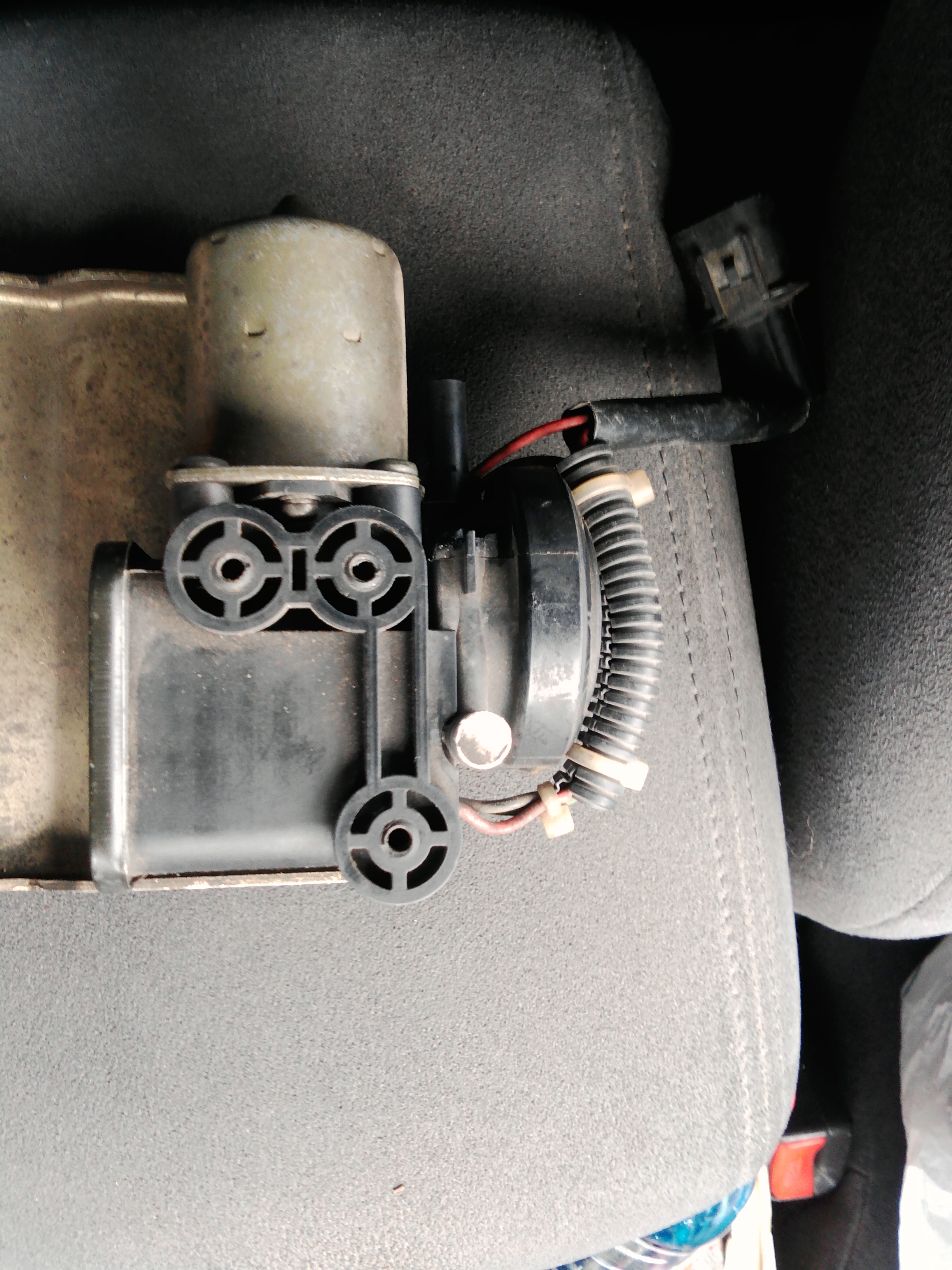

Хочу поделиться знаниями по ремонту моторчика (насоса) включения блокировки дифференциала.
Мне достался такой насос с обломанным ниппелем(соском) на который одевается шланг, идущий к редуктору (фото 1). На СТО сказали - не будем ставить, иди и покупай новый насос. Я почесал репу и придумал как его отремонтировать.
Все очень просто - сбоку на насосе есть дюралевая пробка-заглушка (фото 2). Вытащил ее и, заказав у токарей, установил в отверстие новый стальной ниппель (фото 4). Старое отверстие залил эпоксидкой. Вуаля, все работает.
ЗЫ. Фотки смотреть снизу вверх.
