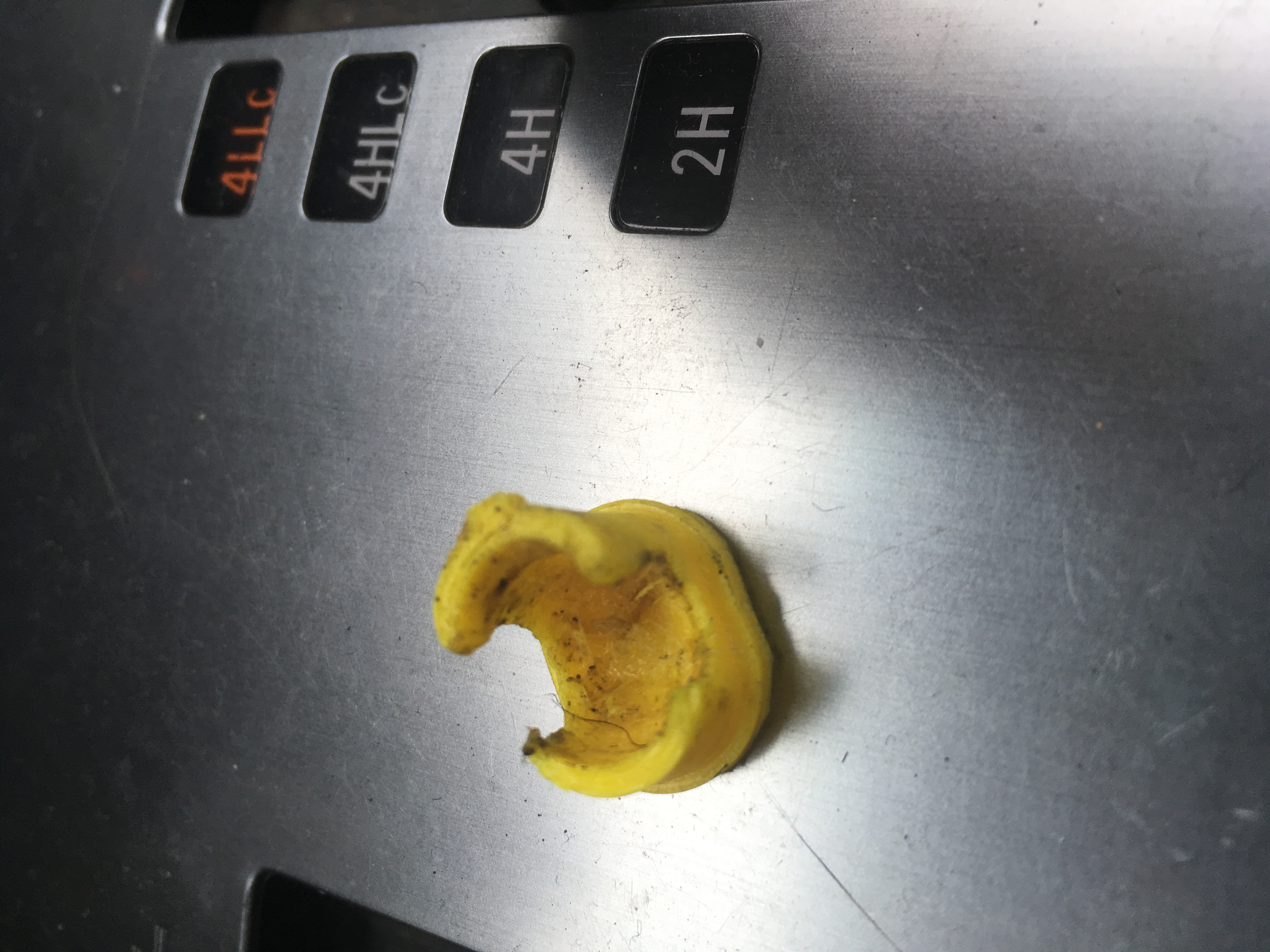

Мои сломались
надо пробовать другой пластик
Где взять полеуретан?
В 3Д принтер мне сказали, если я им такой пластик найду, сделают из него

В Яндексе, Денис)) Сомневаюсь, что есть полиуретан для таких целей, может PC (поликарбонат)?

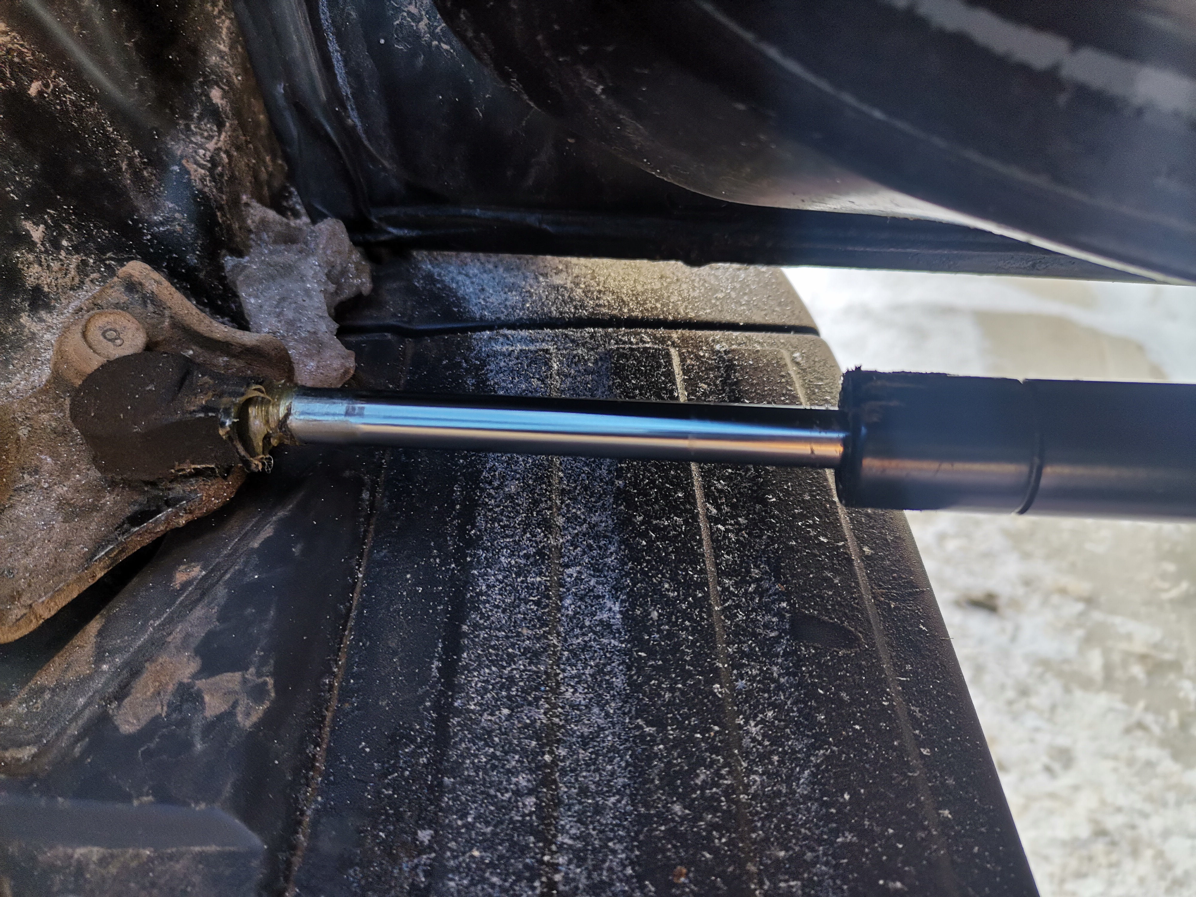

Мужики, Украина. Не обычная проблема. Поломал ухо на амортизаторе. Сам амортизатор рабочий. Может у кого остался старый заклинивший амортизатор? Заберу по адекватной цене.

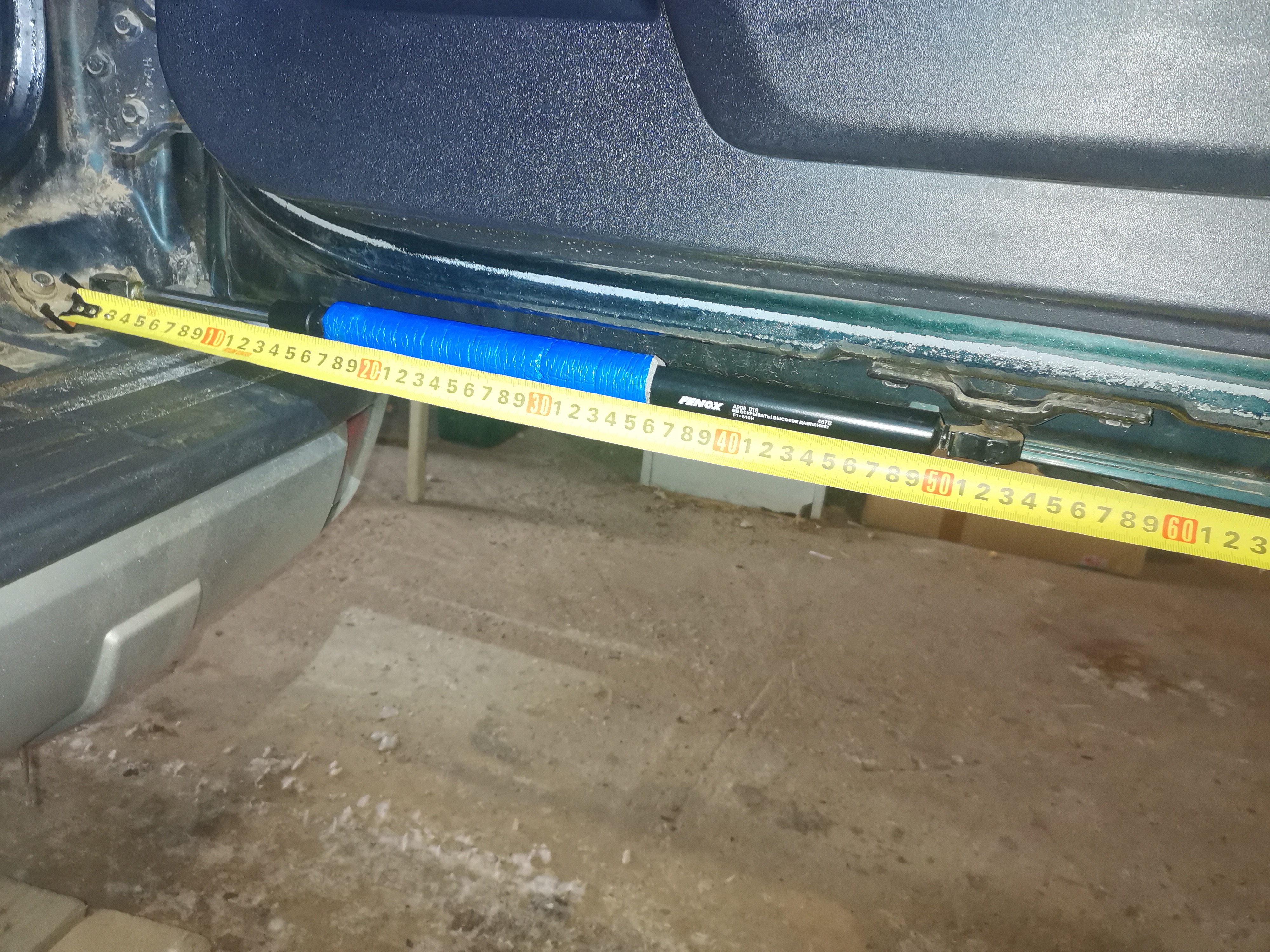

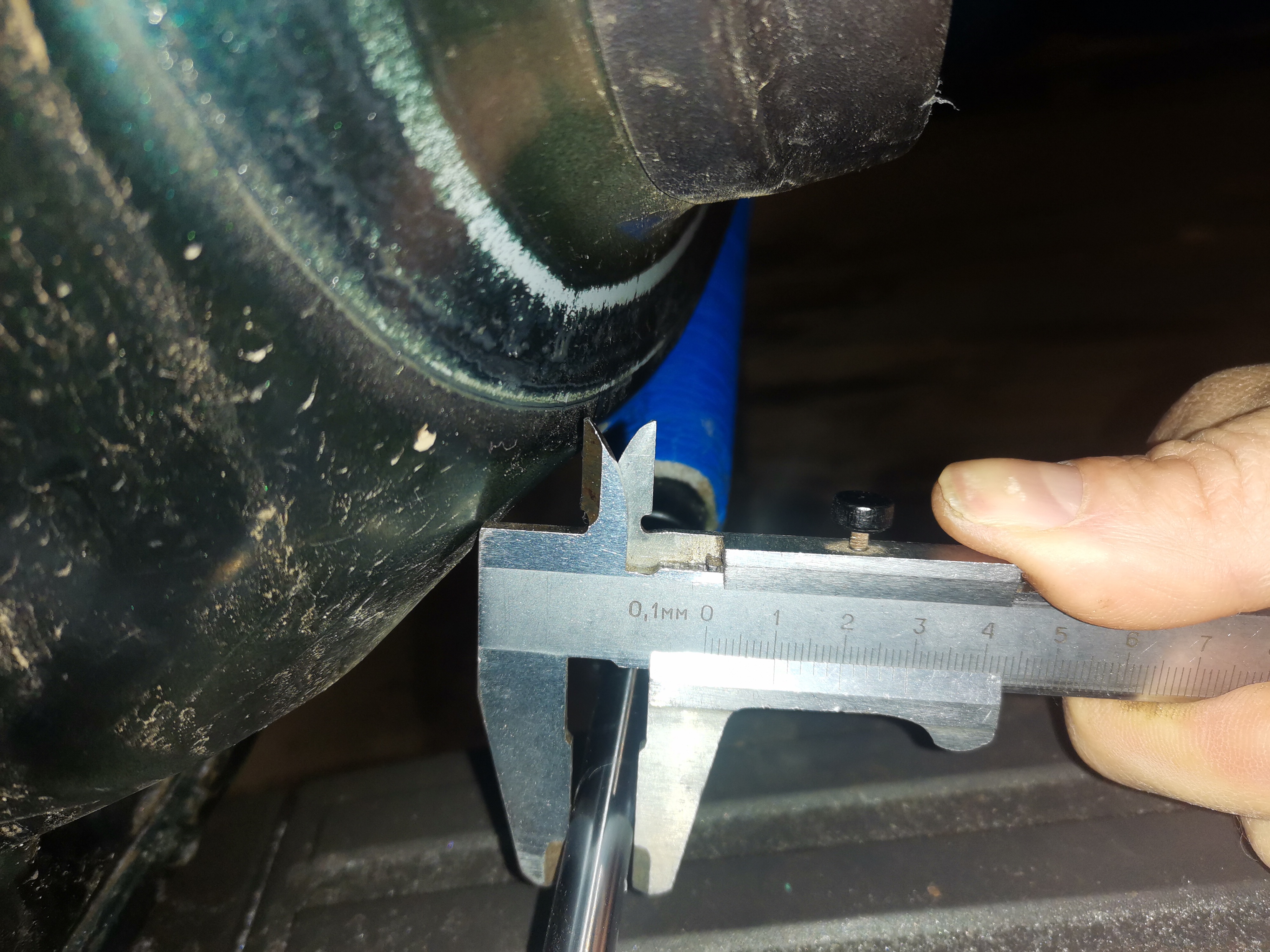

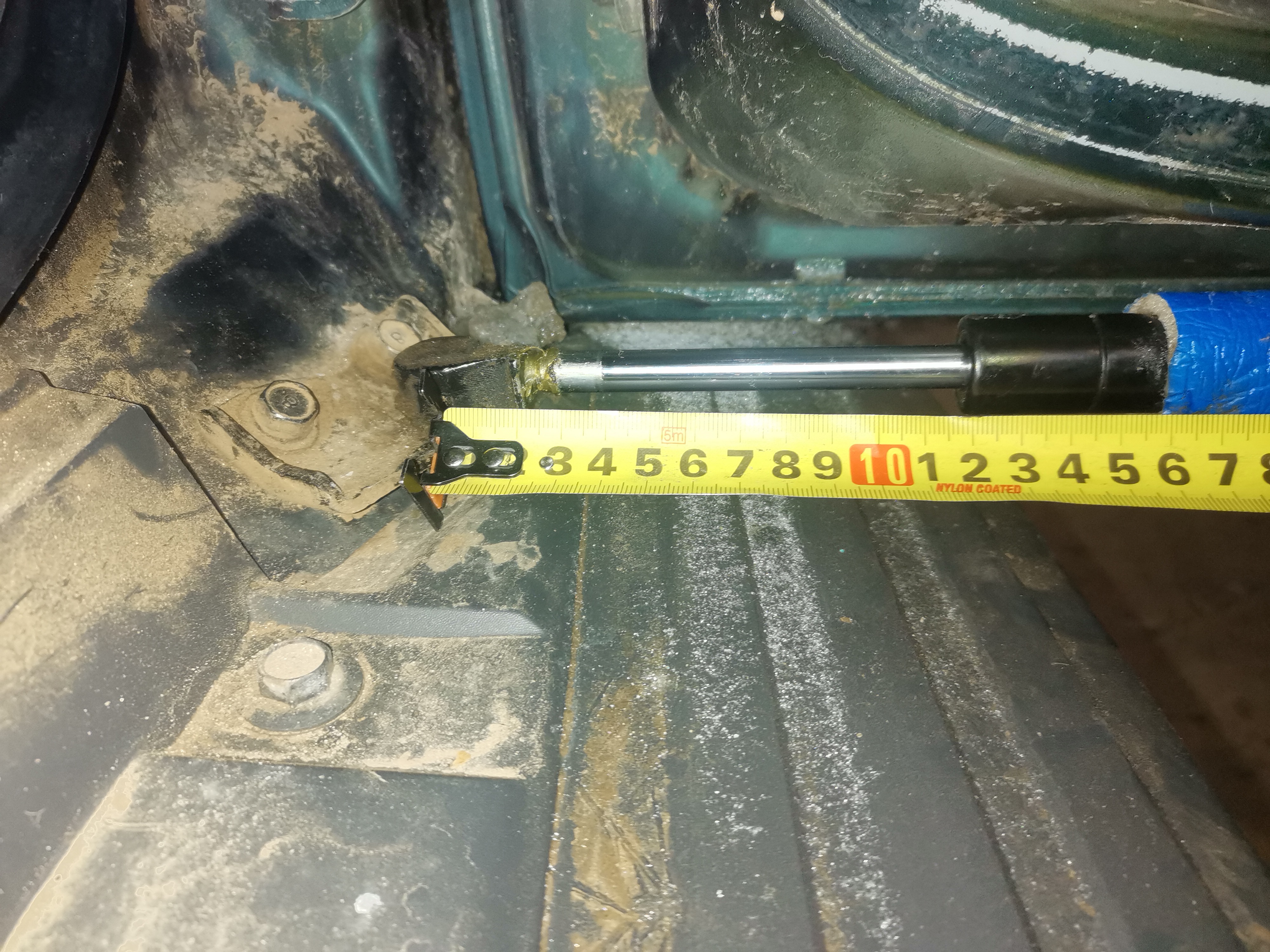

Всем привет, решил показать и рассказать как можно обойтись малой кровью, при замене оригинального газового амортизатора задней двери багажника PAJERO 4. Конечно кто то скажет , мол какого ражна - колхозить что то, когда можно пойти и купить новый, к примеру за 4500 деревянных так сказать. Ребята - я не против вперед . Я исходил из того что , во первых в магазине надо было заказать и ждать аж 1.5 недели, во вторых - уезжали в Астрахань а поломка произошла за 3 дня до поездки, без малого на 1600 км. дороги.)))
Кому понравиться, когда не очень так сказать легкая дверь, в открытом состоянии будет вести себя не предсказуемо, при не большом порыве ветра
может шлепнуть тебя по ж..пе
когда будете что то искать.
. Короче, посмотрел какие параметры : L - в жатом состоянии, L - в разжатом состоянии , L- самого штока, толщина щтока и толщина самого амортизатора. Данные не буду описывать думаю все кто сталкивался и так знают. В инете окапал таблицу с данными элементами к разным авто , и выбрал фирму FENOX A908 016 с усилием F-510N. Параметры его: L-626 , H - вылета - 215 , D- штока -10мм, D- цилиндра -22мм. И так , посадочный шарнир который расположен на двери, просто откручиваем и переставляем на новый, резьба одинаковая. Далее , Шток : отмеряем 135мм ,лишнее отпиливаем болгаркой. Далее , отступаем от конца спила 22-25мм и маркером делаем круговую метку. Переходим к наждаку и стачиваем шток до нашей отметки(20-25мм) до нужного диаметра ,что бы надеть плашку м/8. Далее , зажимаем в тиски наш обточенный шток (высота губок моих тисков 12мм) в том месте где стачивали , таким образом что бы остался хвостик от 10-15 мм и начинаем нарезать резьбу м-8. Когда плашка дошла до губок тисков , снимаем её и переворачиваем , зажимая теперь часть нарезанной резьбы тисами продолжаем нарезать резьбу до конца нашей проточки. В конце, вынимаем из тисков , отрезаем участок резьбы испорченный тисками оставляя при этом от 8-10 мм хорошей резьбы и снимаем плашку. Все ,накручиваем родной шарнир и вуаля. Держит отлично ни фонарь ни бампер не бьёт ,усилия хватает . При открывании немного придерживаю . Цена вопроса и времени 560 руб + 35-40 мин., работы. Еще раз повторюсь ,сделал этим летом перед поездкой в Астрахань начало Августа, до сих пор езжу и не каких проблем , держит на не большом уклоне . Смотрел сейчас оригинал , уже до 7500т.р. Брать б.у., не стал ( неизвестно сколько стоял и на сколько хватит. А так , если сломается через год, два , вряд ли конечно ,так же можно купить пусть за 700 руб., но новый.
Не в коем случае не навязываю сваю идею , просто делюсь как можно устранить временно или постоянно данную проблему. Всем удачи. Фото выкладываю.

Влад по моему отлично, плохо что поэтапно нет фото.

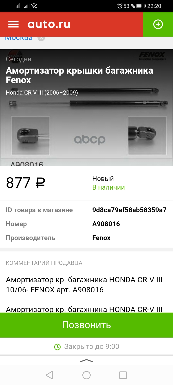

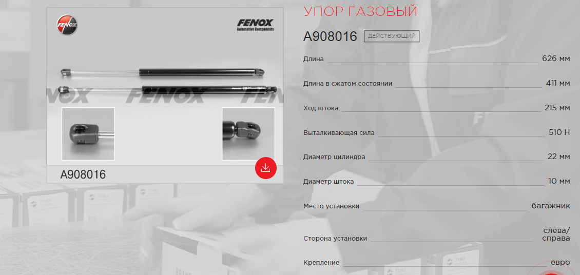

Немного дополню пост Влада, по этому номеру идёт амортизатор багажника на Honda crv3

Неплохо !
Некоторые даже на капот для чего-то ставят такое
Кстати , а что там ломается-то ? Кроме того там же и стопор -фиксатор есть - он остается , если менять на такое ?

Ну на капот ставят для удобства, сам держится и не мешается это кочерга перед носом)))
Ломается на родных к я понял шарнир, либо на двери либо с другой стороны. По сути если выходит из строя сам амортизатор, дверь ты открываешь скажем как будто его нет, он её немного подталкивает. Так что сам амортизатор поменять можно на другой ( не штатный) а вот как придумать фиксатор, надо думать.

Всем Привет. Насчет поэтапно ,- Хм , да - воопщем то я и не думал что бы где то, это афишировать, так забрел на данную тему и решил свою копеечку в кошелек добавить. Честно говоря изготовить данный элемент не составило ни каких проблем , вот только когда резьбу нарезал, обильно масло на плашку подливал.

Привет. Хорошая идея , весной займусь. Наверно можно их поставить таким образом, что-бы капот был в положении ,примерно 80*.

Saur ! Привет.
[/quote]
Поехали летом на речку с невесткой и внуками
, машин море было, пришлось поставить авто немного под уклоном. Я пока с лодкой занимался ,невестка открыла багажник не придержав дверь. Поскольку авто было под наклоном по ходу движения , на правую сторону примерно 10-15* , вот и последствия, - привели к поломке самого амортизатора . Визуального протекания масла не было выявлено,но он перестал работать, от слова ( Вообще ).

А ! Теперь понятно . Видимо , шток погнуло рывком двери . А в старом , что нельзя было заменить только сам шток ? Тогда бы и фиксатор остался.
Вместо одной кочерги две поставить это удобства ?
Мне наоборот эта кочерга удобнее - знаешь , что неожиданно на твоем горбу капот не закроется . Особенно зимой.
Кста, вот такой упор можно и на заднюю поставить - открыл зафиксировал
