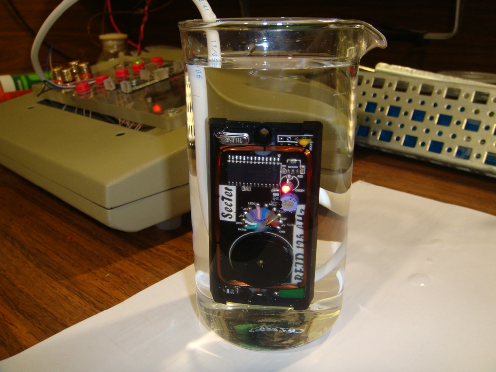

Про скрутки - а как без них?![]()
Просто использовать соединительные колпачки и изоленту:
http://www.elektro-master.ru/connectors/kiz_siz.htm
Колпачек это все равно, что пальцами смотать. Я сегодня для примера нашел 15 см провода скрутил его пальцами без инструмента и решил не выкладывать не позориться. Для себя я такую скрутку делать не буду, может это просто моя религия но все же. У меня вся семья энергетики/электрики, так что с молоком матери впитал надежность электрической сети.
Еще раз для непонятливых: можно и пальцем крутить, если потом в бетон зальешь, а если у тебя рядом с паркетом под плинтусом, то лучше после скрутки обжать и еще раз повторить процедуру, потом положить все в гофру и спать спокойно всю оставшуюся жизнь. С проводкой ничего никогда не случится.
