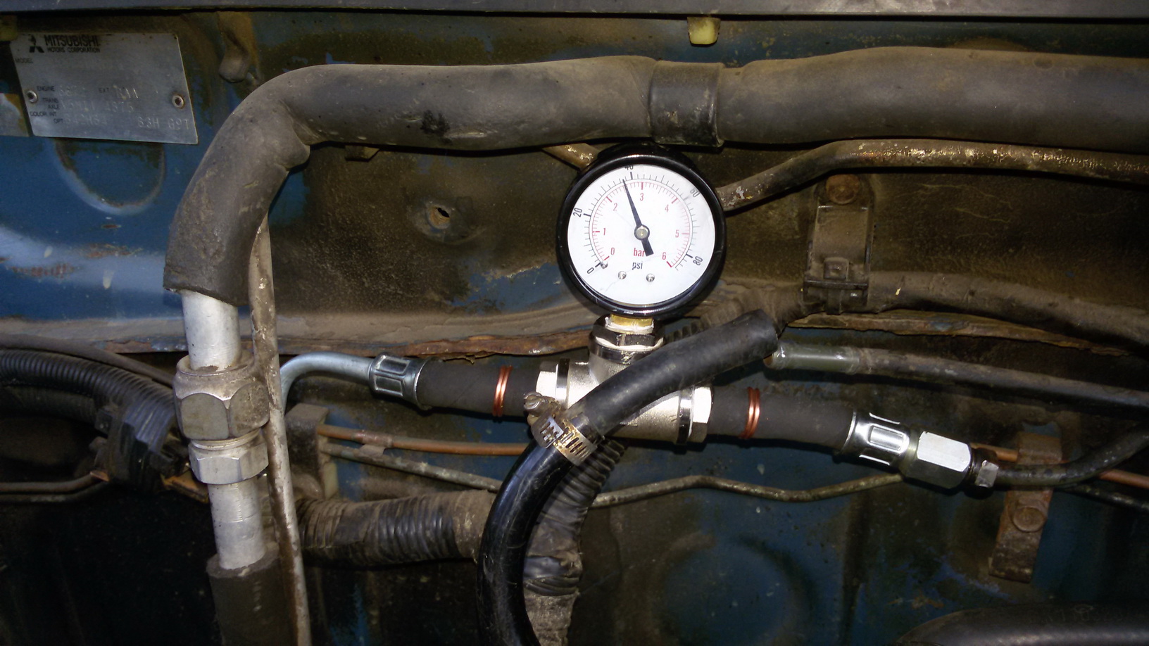

На фото двигатель заведен!!!
6G72 12кл. На фото двигатель работает. Манометр показывает 2,5 атмосферы. Как еще видно что обратка (снятый шланг рядом) сухая. Но проблем на скоростях нет.
Когда глушишь двигатель давление не падает мин три. Потом начинает потихоньку падать.
Есть проблемы когда заводишь машину на холодную, при трогании серьезные провалы.
Так вот, когда сбрасываешь давление из рампы. Потом заводишь двигатель, манометр показывает не более 1,5 атмосфер. Через провалы разгазуешь машину, давление поднимается да 2,5 и провалов больше при езде нет. Но только до падения давления в рампе!
P.S. Я так понимаю проблема в бензонасосе?
Владимир Михайлович
Сообщения: 6287
Откуда: Питер
Благодарил (а): 69 раз
Поблагодарили: 179 раз
Re: перелив топлива( расход под40)
Раз обратка сухая - в бензонасосе. И не только. Может еще и в путях электропитания двигателя насоса. Особо в месте прохода через лючок бензобака.

Сообщение klon515 »
при нажатии "тапки в пол" манометр немного падает в показателе. но на 0,5-0,6 не более. при этом провалов, нехватки топлива, не наблюдается.
Сообщение dvm99 »
klon515 писал(а):при нажатии "тапки в пол" манометр немного падает в показателе. но на 0,5-0,6 не более. при этом провалов, нехватки топлива, не наблюдается.
Падает...
А должно подниматься!
Но раз из обратки не бежит, значит РД попросту не участвует в процессе...
Лезь в насос, а там война план покажет...
Благо у нас это проще, хоть лючок в багажнике есть...

Сообщение klon515 »
Так все таки при скольки атмосферах должна открываться обратка? У меня 2,8-2,9 а обратка сухая.
dvm99
Сообщения: 22797
Двигатель:: 6G72, 12клап.,
Откуда: Свердловская обл.
Благодарил (а): 780 раз
Поблагодарили: 1121 раз
Сообщение dvm99 »
По мануалу- 2.7, полное открытие (вакуум. шланг скинут)- 3.3-3.5
Манометры бывает и врут...
Но и РД тоже может подклинивать.
Я тут давеча типа стендик для промывки соорудил из б/у-шной рампы (кто и как эксплуатировал её- не знаю).
Насос старенький прицепил, но 4 очка он давал.
А из обратки с регулятора не течёт. Сунул в него проволку, тогда что-то закапало, но работать он так и не стал. Для стенда мне пофигу, не стал шибко заморачиваться...
