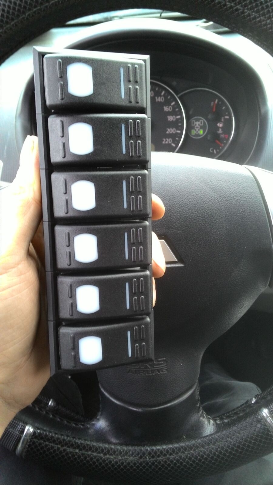

kazanova84 писал(а):Кнопки интересные. Тока мне нужны на три положения, пока не нашел таких в похожем форм-факторе
http://www.drive2.ru/l/5769456/
вот очень бюджетно и я прям доволен, сегодня такие же получил

Саня писал(а):Нашел я те кнопки, в магазе стелса на Волоколамском шоссе напротив газмяса
С этого момента поподробнее))) Идем в ЛС
MrBullyDouzer писал(а):http://www.drive2.ru/l/5769456/
Спасибо за ссылку, действительно интересный вариант, взял на вооружение

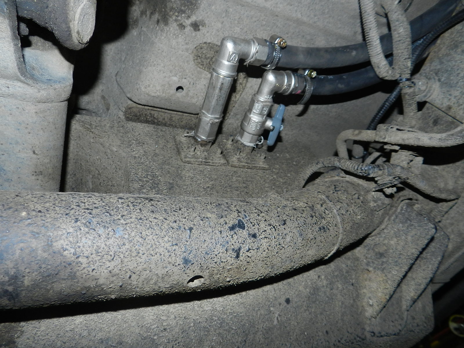

Дошли руки до подключения обогрева топливного бака от системы охлаждения ::-D: года не прошло. Пришлось вспомнить физику, в частности конвекцию. Танцы с бубном были при подключении к самой системе, места мало, вставлены тройники на патрубках печки. Шланг все время норовил чеканить по рулевому валу. Само подключение к баку, единственное,что можно сфоткать :*WALL*: Проверка.....момент истины......Работает как печка, так и обогрев бака :*YAHOO*: Дело за электоподогревом, скоро закончу, расскажу.

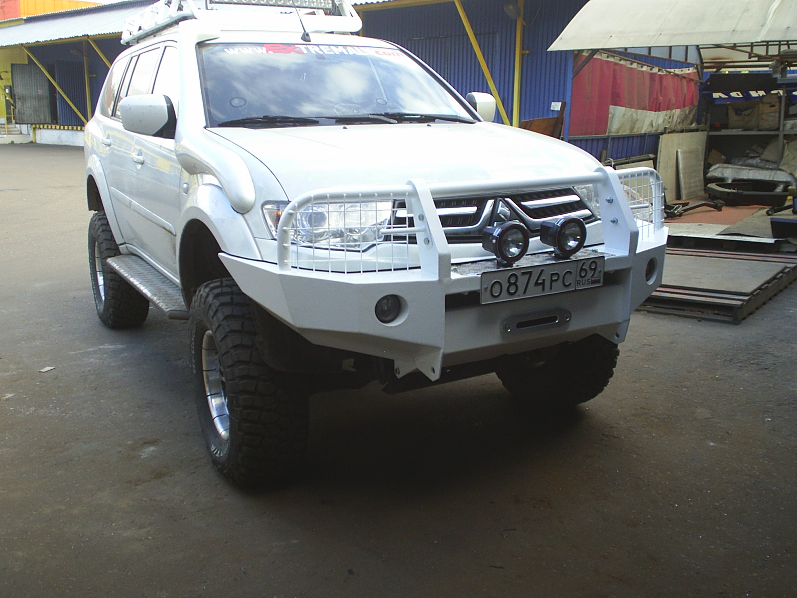

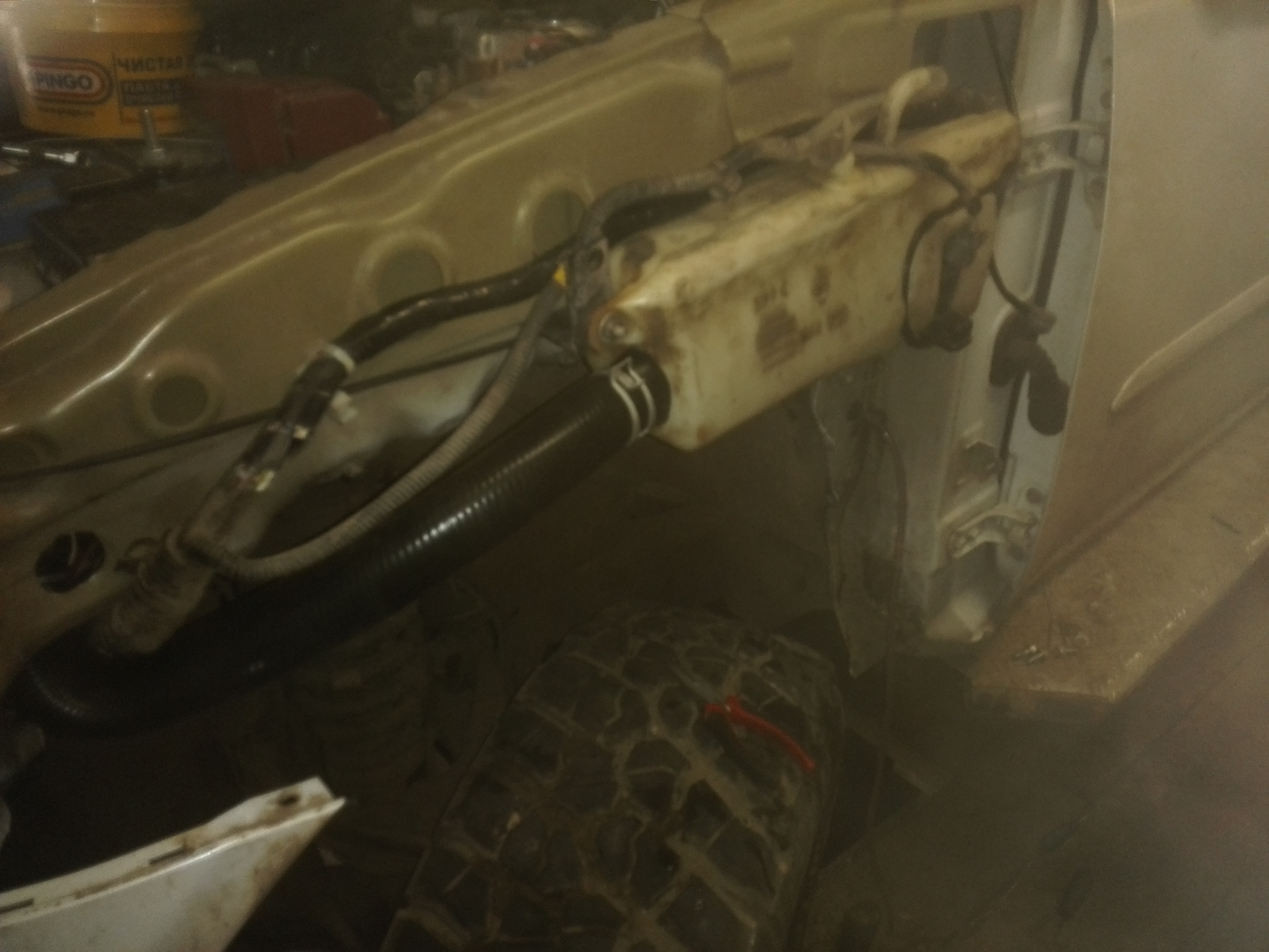

Дело идет к бамперам, есть вопрос что делать с бачком омывателя :*WALL*: Бампер городить с листвой ради бачка :*MEGA_SHOK*: Решение штатный в топку! Варить канистру, не бюджетно мало сказано. На разборке нашел от первого фокуса, стоит в крыле, повертел его....поставлю. И вот он стоит, ставлю крыло...вылетает повторитель :*DONT_KNOW*: тесно ему с новым бачком. Начал их сплачивать и бачок под выброс, много греть пришлось и растягивать. Короче в топку. Что не делается все к лучшему. ::-X: Но я то знаю что в двойке тоже два стоят и да и искать не надо. Особо даже подгонять не пришлось. Сцуко теперь фотик подвел... :*CRAZY*: Итог: Бачок от двойки, патрубок радиатора " патриот" горловина родная на своем месте. Провода дотянулись без проблем, моторчик как там и стоял. Фотка какая уж есть :*WRITE*:

Саня писал(а):Дошли руки до подключения обогрева топливного бака от системы охлаждения.
Саня, а насколько это было продуманным решением?
1 -Разогреть зимой, даже обычный 70 литровый бак, до температуры фильтрации Д/Т, задача трудновыполнимая, а при размерах Вашего бака, с его тройным объёмом и большими поверхностными площадями... :*SCRATCH*:
2 -Если радиатор проточного обогревателя в топливном баке будет достаточно эффективным, в плане теплообмена, то готовтесь к тому, что в салоне машины станет намного холоднее, а стрелка градусника ОЖ не будет дотягивать до положенной середины шкалы, по крайней мере в городе.
Я уже всё это проходил, и пришел к выводу, что обогревать бак смысла большого нет, а лучше при низких температурах, добавлять в Д/Т антидипрессорные присадки (антигель), только добавлять правильно, при +5с Д/Т, не ниже, и достаточно в пропорции, ориентируясь лишь на температуру гелеобразования, а вот дополнительную грелку, и лучше электрическую, ватт на 100, хорошо повесить на топливный фильтр... и никаких проблем с топливной, даже когда -45с (у нас холодней не бывает). Я по такой схеме, в городе, зимой, езжу на смешанном Д/Т 50/50 зима/лето... с летним движок мягче мурлычет.
С уважением, Капитан ДИН.
Саня
Сообщения: 6079
Мой автомобиль(и):: NEWшка
Откуда: Тверь 69
Откуда: Тверь 69
Благодарил (а): 48 раз
Поблагодарили: 270 раз
Re: MITSUBISHI PAJERO SPORT NEW 2014 г/в. 2,5 МКПП
Сообщение Саня »
::-D: Как Вам сказать, что бы не обидеть.
-Задачи кипятить саляру нет.
-Греется только топливозаборник.
- В баке плюсом стоит эл. погреватель, далее установится эл. погрев фильтра.
- Подачу можно регулировать.
Я хотел бы посмотреть как Вы бодяжите антигель хотя бы при половине моего объема. Когда мотор не работает сами выбирайте или доехать при t=15C в салоне или бодро стоять и устраивать танцы с бубном.
Ну и открою секрет...стоит эл.фен. в салоне. Я не знаю что такое антигель, чес слово. :*CRAZY*:

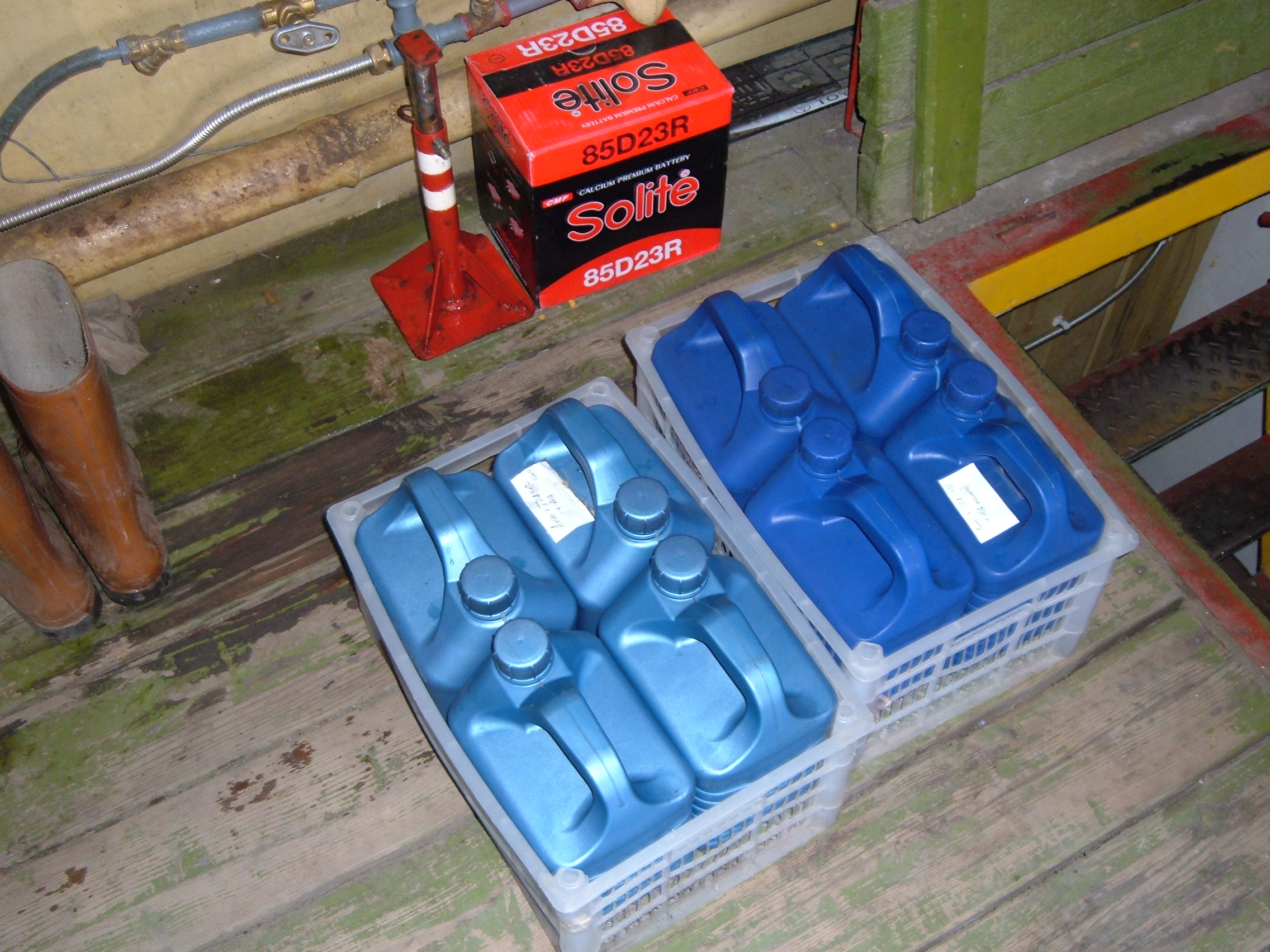

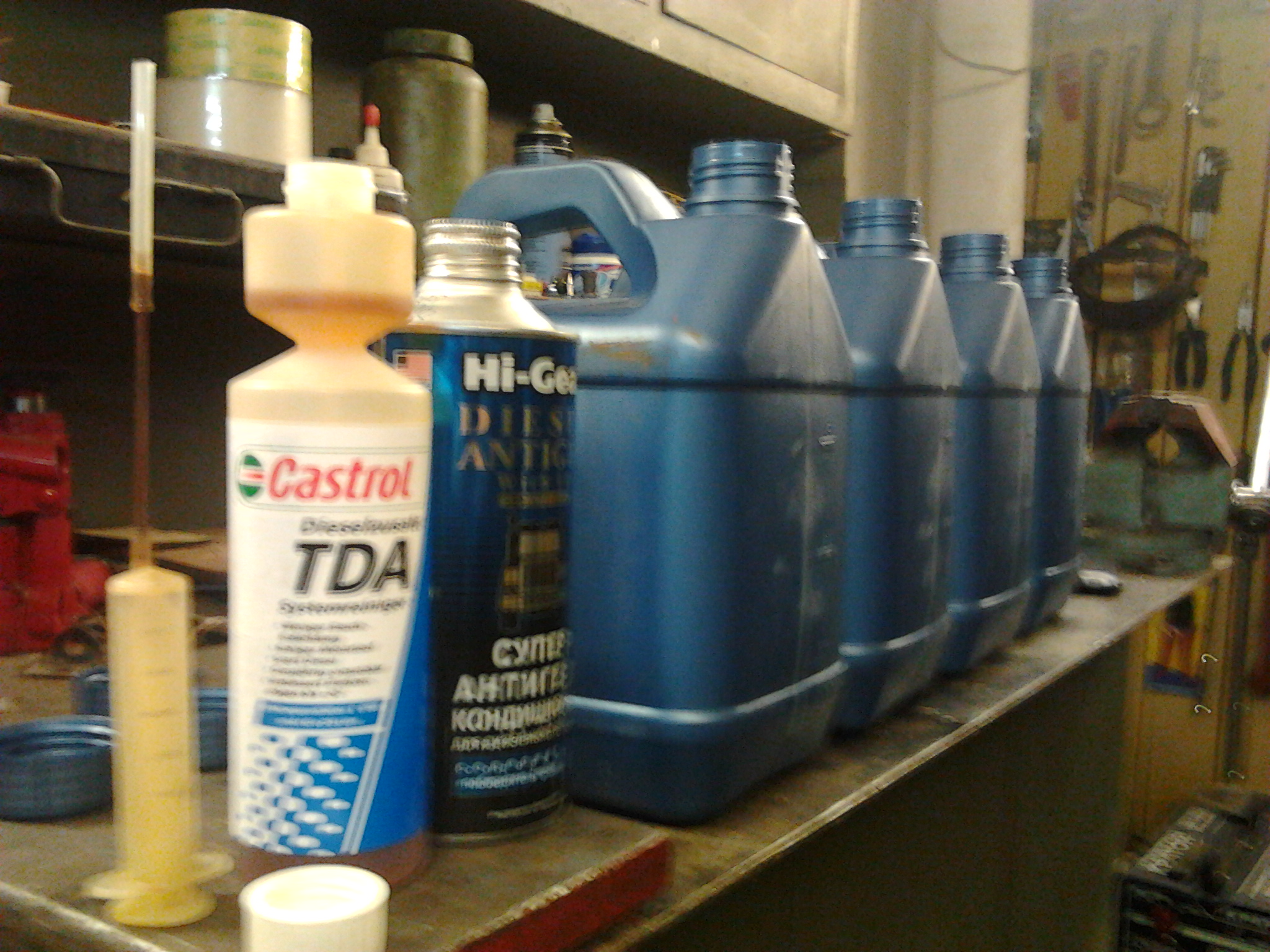

Саня писал(а):Я хотел бы посмотреть как Вы бодяжите антигель хотя бы при половине моего объема.
По причине вечно больной спины, тяжести, в том числе и канистры с топливом, предпочитаю не большие, а точнее 1,5...4,5л. не более.
Начну с того, что любое топливо, попадает в бак только после двухнедельного (в среднем) отстаивания и трёхступенчатой фильтрации. Само Д/Т хранится в пластиковой герметичной таре, в помещении где температура, в течении года, меняется от +4 до +12с (как сейчас).
Зимой, когда от качества приготовленного топлива многое зависит, смесь готовлю вот в таких маленьких канистрах по 4,5л. В Д/Т добавляю из расчёта и всесезонно Кастрол ТДА 1:1 000 а зимой ещё и Антигель ХайГир 1:2 000. В канистрах всё это легко и качественно взбулькивается, а сами канистры удобно размещаются в пластиковых ящиках по 4шт (18л). До Хабаровска, в дорогу, мне достаточно взять пару таких ящиков.
В пробки канистр вставлены резиновые маслостойкие колечки... потому и не воняет.
... и никаких танцев (не люблю я этого, как и саму фразу).

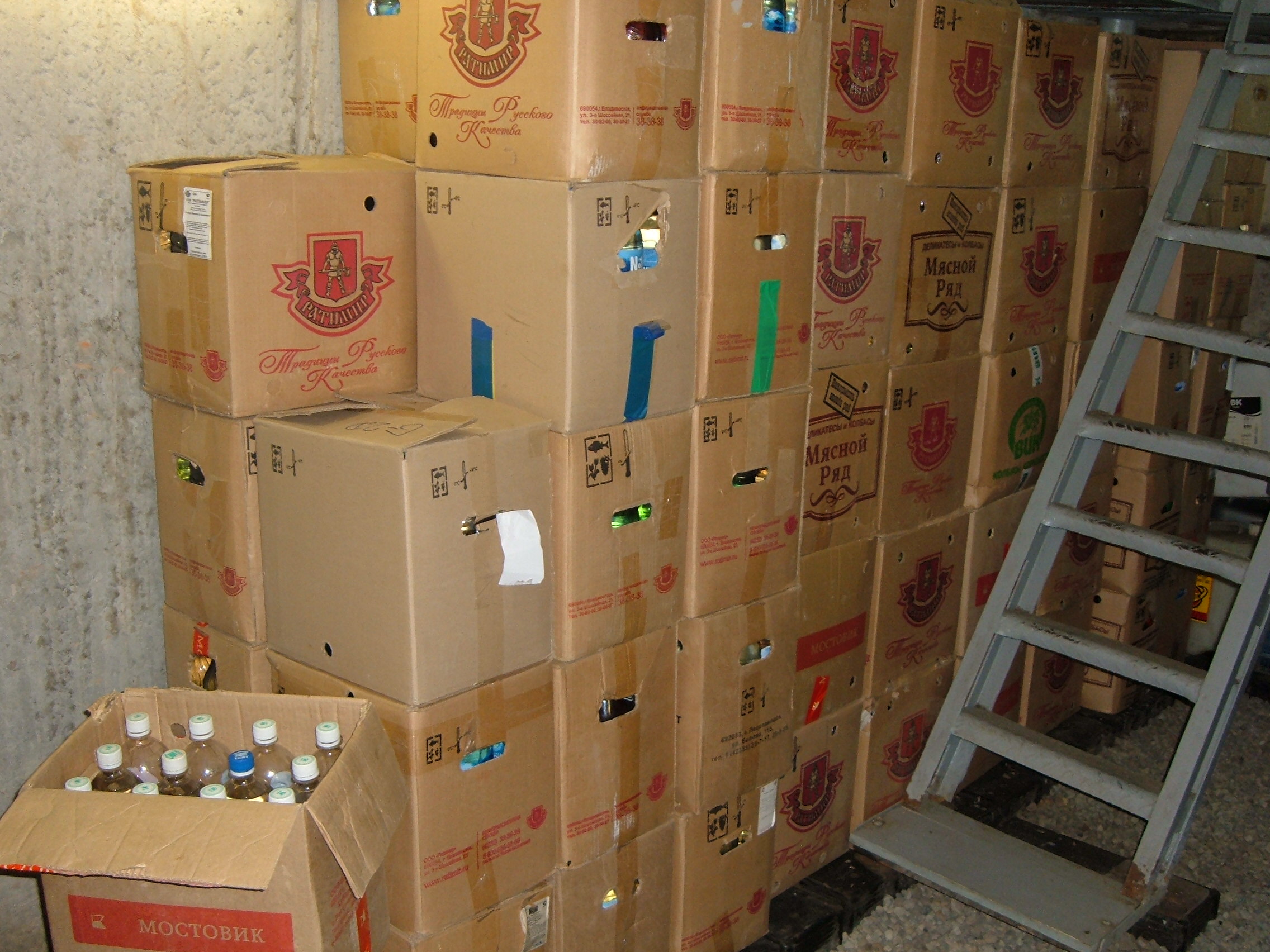

Серж Воробей писал(а):Печально смотреть на ваш гсм капитан Дин .Больше заняться нечем , как по бутылочкам салярку разливать ?
Как говорится: "Каждому - своё."
Расфасовать 85 литров Д/Т, и залить новую партию, занимает ровно 40 минут, 2-3 раза в месяц... а то и реже, по мере поступления топлива, и для меня это не проблема, к тому же за 15 лет всё отработано до мелочей. Зато бонусом этому занятию:
- Отсутствие каких либо проблем с топливной, за всё время эксплуатации дизелей.
- Возможность взять необходимое количество своего топлива в дорогу, по крайней мере для меня, а после заправки, не особо сожалея, избавится от самой тары.
- Д/Т в бутылках не имеет контакта с кислородом и металлами, потому не окисляется и дольше сохраняет свои первоначальные свойства. Для нонешнего Д/Т, с его укороченным сроком хранения, это особенно актуально.
- Компактность, удобство использования и чистота хранения Д/Т в штабелях, в сравнении с бочковым.
- Есть возможность постоянно иметь в наличии, настоящее зимнее топливо, заготовленное непосредственно в середине зимы, а не ту непонятную бодягу, какую сейчас, в межсезонье, пока не промоют все танки на АЗС и НПЗ от летнего, будут продавать на АЗС под шильдиком "зимнее".
- Нет необходимости заправляться непосредственно на АЗС, и переживать, особенно зимой на трассе, в сотнях километрах от дома: "А что там, собственно в бак, зальют тебе с топливом в этот раз, и какое собственно оно, само топливо?"
Если Вы со мной не согласны, и скажете что я утрирую, и таких проблем не существует, то тут, либо Вы с этим ещё не сталкивались, либо говорите это для самоуспокоения.

Ну да,ну да....белый бампер=не гламур ни разу ::-D: :*VICTORY*:

Сань, красава. Респект! Просто к тебе гламурные не приезжают и ты не видел их.....с изолентой на мотаной на 22 диски
