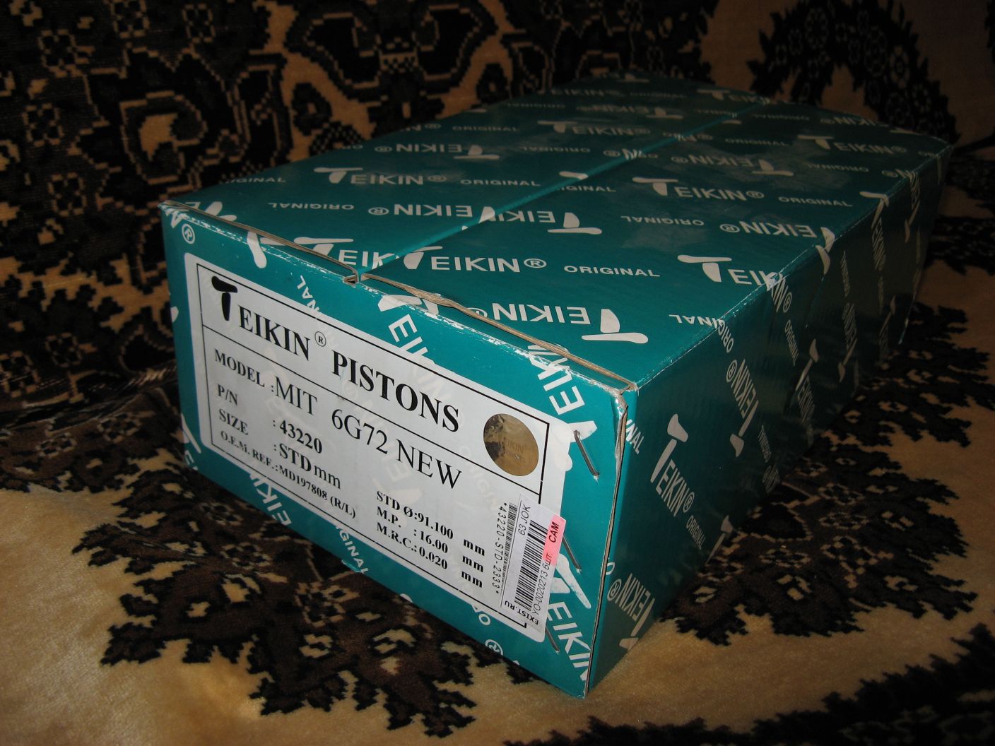

Re: уходит антифриз на 6g72
Какая нахрен италия, держи выше - настоящая индонезия!Suhoi писал(а):Я себе поставил поршни Тейкен (токарь посоветовал). (Италия кажется, в январе по 1400 р). Обкатываю, пробег 1200 км, пока все нормально.
Торговая марка TEIKIN® была создан в 1974 году индонезийской компанией PT. EDICO UTAMA в городе Джакарта (Jakarta). Целью создания и существования TEIKIN по сегодняшний день, является поставка на рынки Юго-Восточной Азии, автомобильных автозапчастей для японских и корейских автомобилей. В ассортименте этой относительно небольшой и молодой компании: поршни, гильзы цилиндров, поршневые кольца, высоковольтные провода и аккумуляторные батареи.
Но, в общем-то, у меня тоже стоят и работают, сколько тыщ проехал - уже не помню, может тыщи 2-3. Претензий к ним особых нет, разве что небольшие - кривые плоскости под запрессовку пальца и лично мне поршня насыпали в коробку из разных партий, соответственно четкий разброс в весе на 5 грамм.
У своих вес сейчас не вспомню, но 4 поршня были одинаковы по весу (разброс +- полграмма), а остальные 2 отличались от них ровно на 5 грамм.
За твою коробку утверждать не буду, но у меня все ходы записаны - на моей коробке надписей о стране происхождения нет ровно никаких. А фирма - индонезия, и еще есть заводы в индии и мексике.
Вот еще фото из интернетов, уже с надписью:
