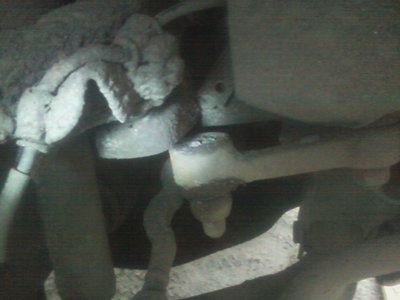

Люфтит маятник . Думаю надо его менять. Что предпочесть ? оригинал , или хороший дубликат ? Наличие прессмасленок желательно или обязательно ? Или можно вообще без них ? На оригинале вроде как нет ее ...

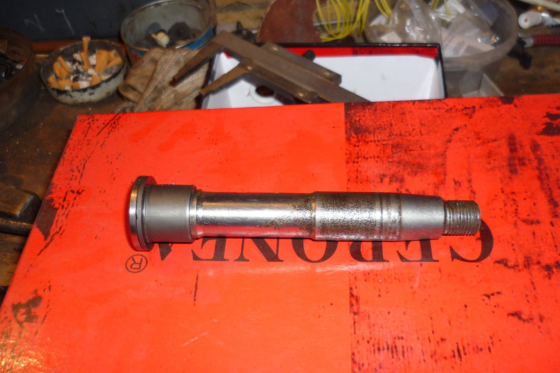

Проточи вал, сделай новые втулки из капролона (родные типа из фторопласта).

Дык я ж показал вал от него. Поверхность протачивается, и под неё делаеются новые втулки.
Ну, единственное, надо будет ещё в них маслосгонные канавки пропилить, чтоб смазка пролезала.

Я имею ввиду вот эту деталь . Это же маятник с шаровой ?
Вот Шаровая немного показалось люфтит , и сма ось маятника.

SELENGER писал(а):Это же маятник с шаровой ?
А, вон про что!
Я боюсь соврать, потому как уже подзабыл малость... Но если мне не изменяет память, то нет там шаровой, просто втулка стоит. Кстати, этот рычаг можно купить отдельно...

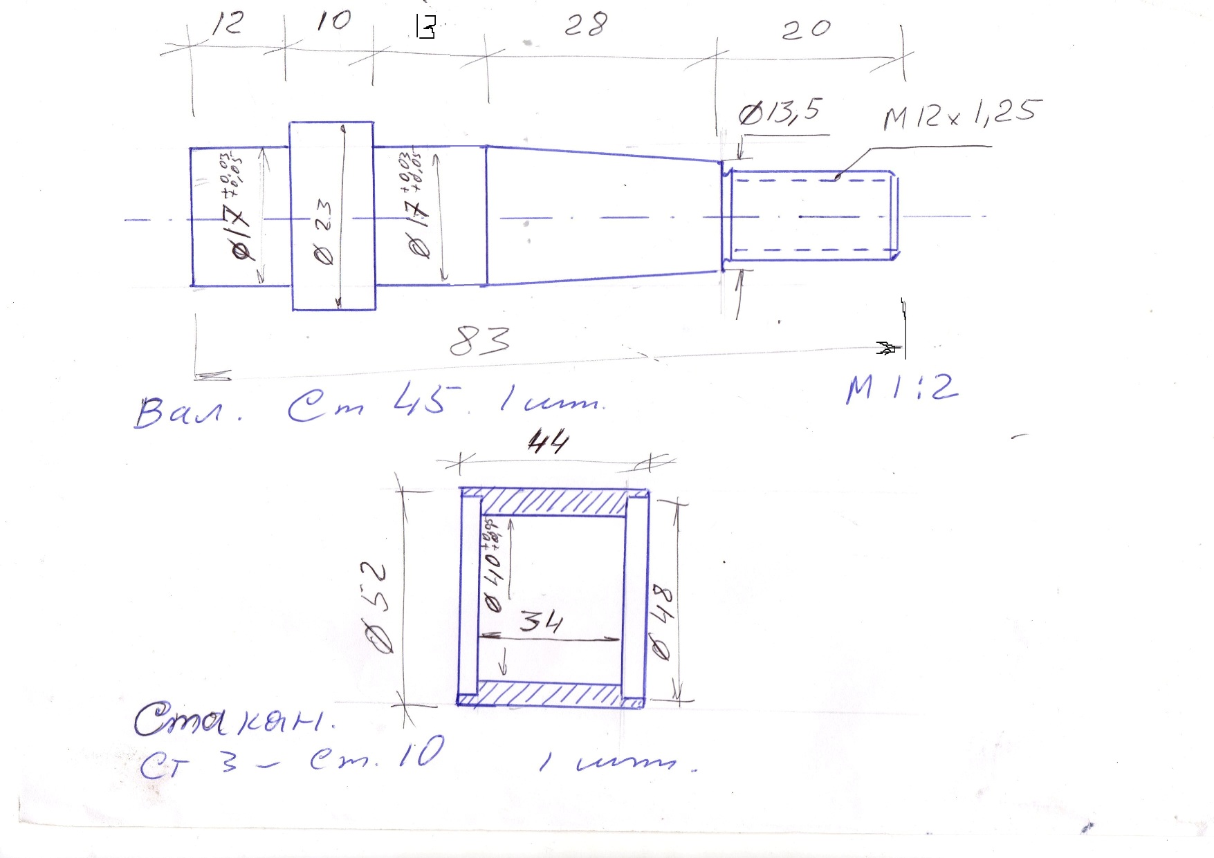

А вот эскиз главных деталей для пальца сошки на подшипниках. И сама сошка на машине.
