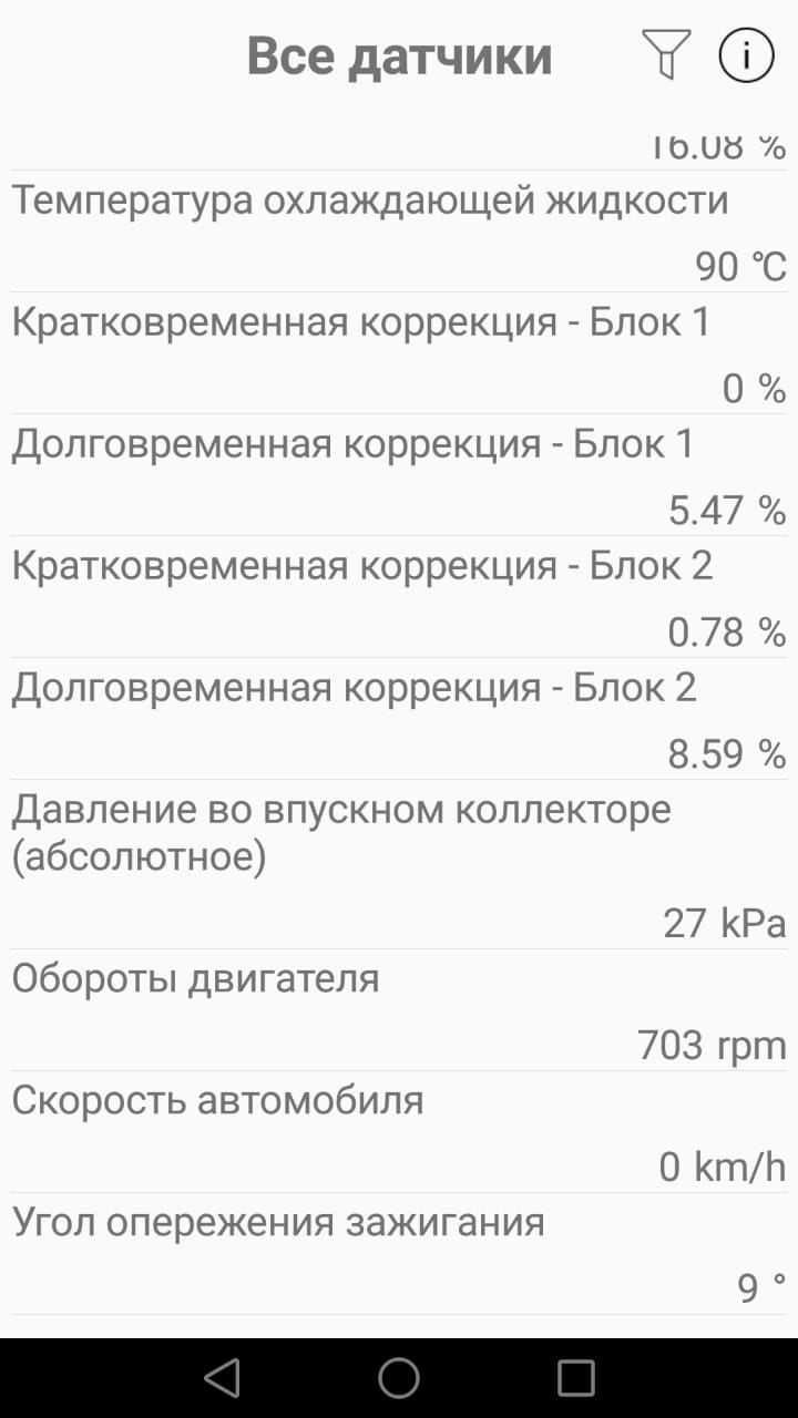

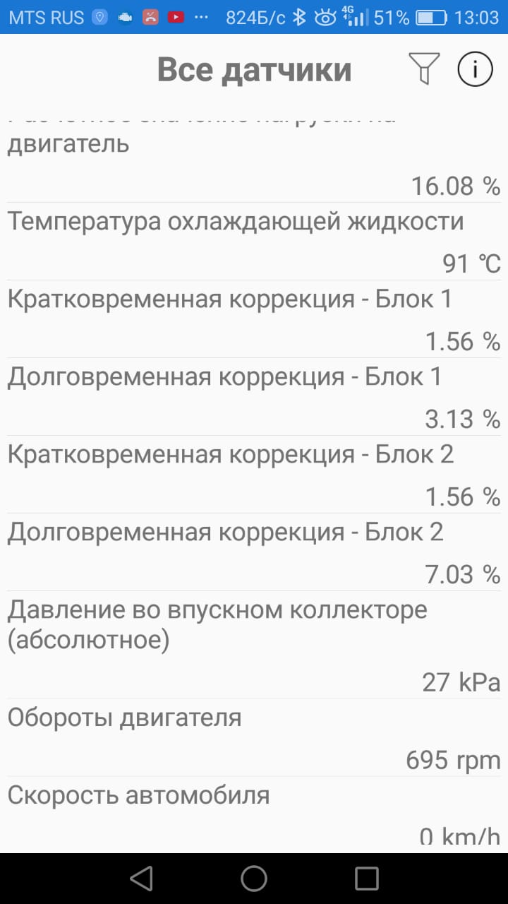

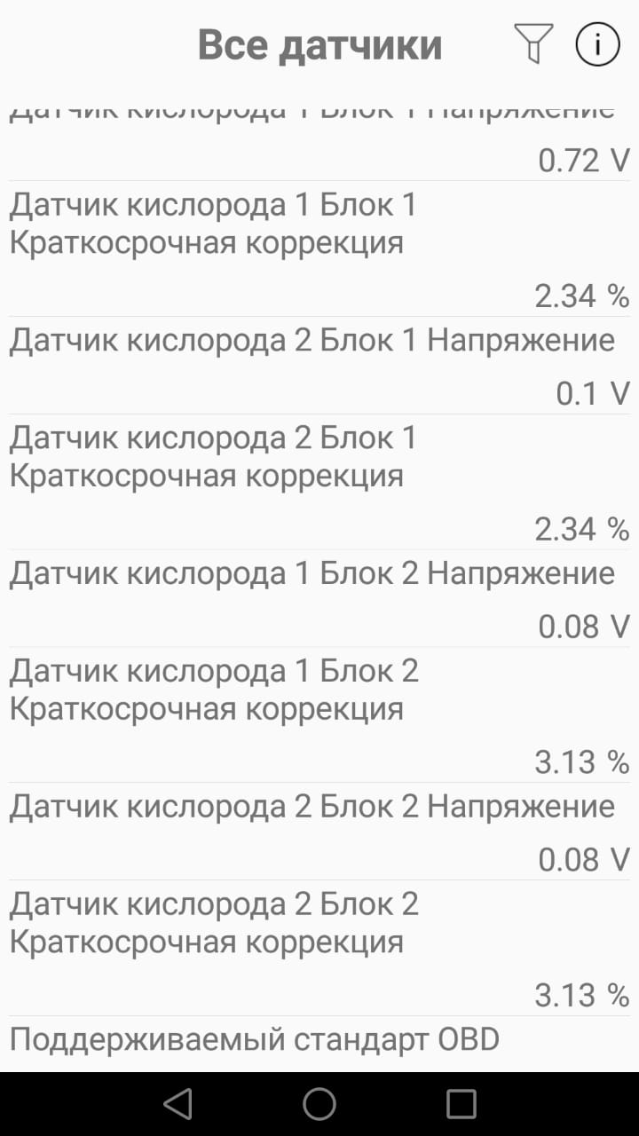

Снимите показания с торка на холостом ходу, может понятнее будет. На предыдущей последней картинке видны большие коррекции, но в каком это режиме - не понятно.
Понял, вечером или завтра утром на ХХ сниму показания и скину сюда. Хотя там же на картинках указаны обороты, там где 0, значит ХХ. Но это на китайском ДМРВ. Сегодня или завтра сниму показания с оригинала ДМРВ.

Добрый день. Сегодня прокатился по делам недолго и снял показания.

Ошибок пока нет. Неужели китайский ДМРВ даёт Р0305 (Р0300)...

Всем доброго дня! Может кто нибудь ответить мне по сканам?

Проблема (пропуски зажигания в 5-м цилиндре) решена у меня заменой ДМРВ на оригинал.

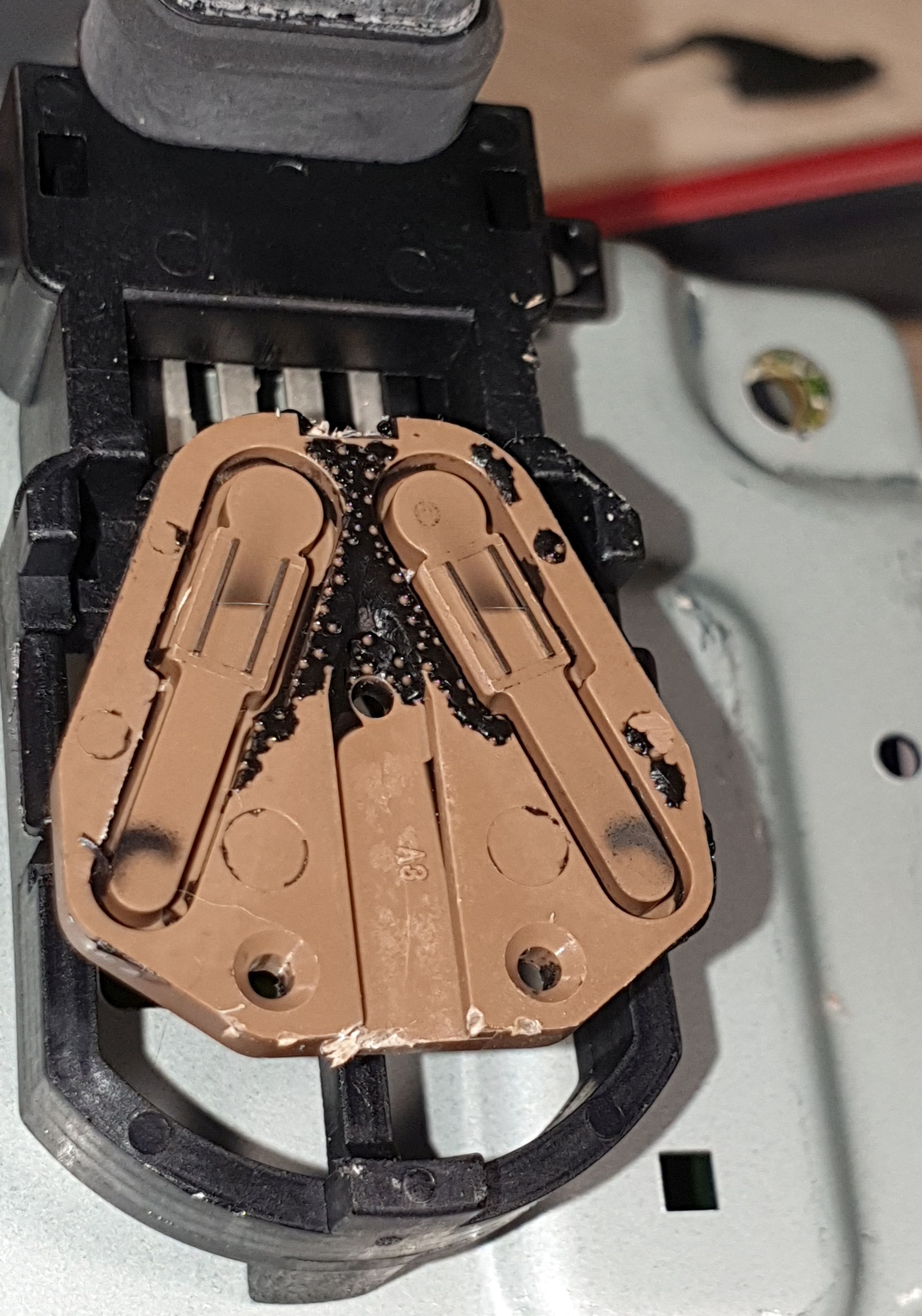

Всё здесь было прекрасно, но не раскрыта тема до конца. Т.е., не раскрыт датчик до талого.
ConstantinLo писал(а): В современных вихревых датчиках расхода воздуха, вместо измерения давления пульсаций используется тонкая нагретая нить, по пульсациям температуры которой и подсчитываются вихри Кармана.
Изображение чувствительного элемента датчика MAF c маркировкой 504. Ламинарная сетка/решётка присутствует.
Наблюдаются два канала прохода воздуха (или турбулентных потоков) через спирали резисторов. Соответственно от времени всё в саже.
