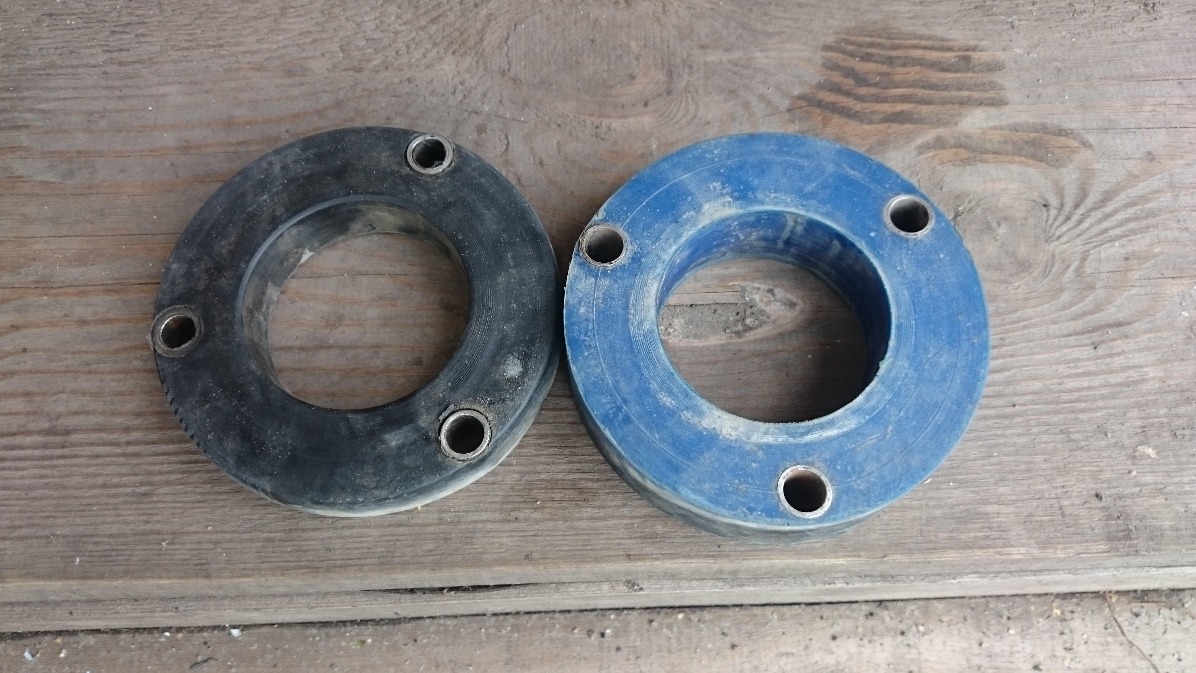

а можно фото этих "разных" проставок???
а то у меня много народу проставки заказывали и поставили и не жалуются.

После выходных сделаю, не уверен что проставки в новосибирске ставили. Разные ставили, что бы кособокость машины выпрямить. Вот у меня сейчас кособокая... Выпрямление кособокости пока отложил, до замены задних пружин.пузотерка писал(а):а можно фото этих "разных" проставок???

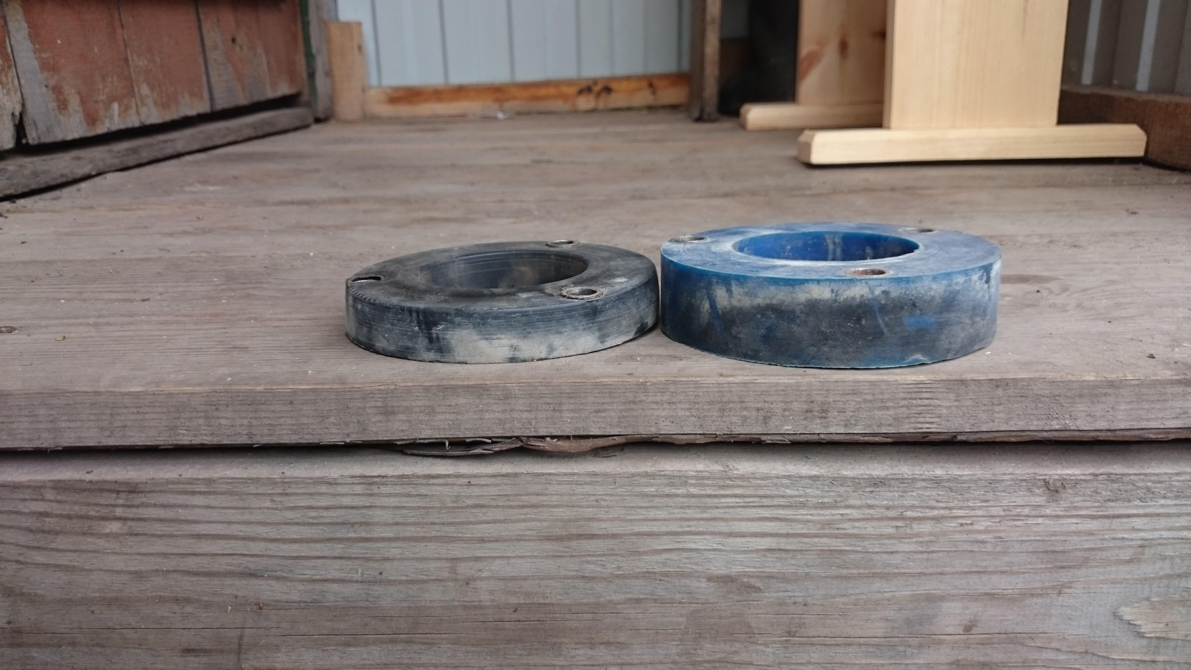

У меня стояли вот такие. Черная резиновая, синяя какой то полимер. Интересно, правильно проставки делать из резины или из железа (возможно с резиновой подкладкой).

у нас разная подвеска.
это для стоек.
я делаю под шаровые на п-2.
но даже в твоем случае померь раму по диагоналям: должна же быть причина установки такого "ЛИФТА"
это для стоек.
