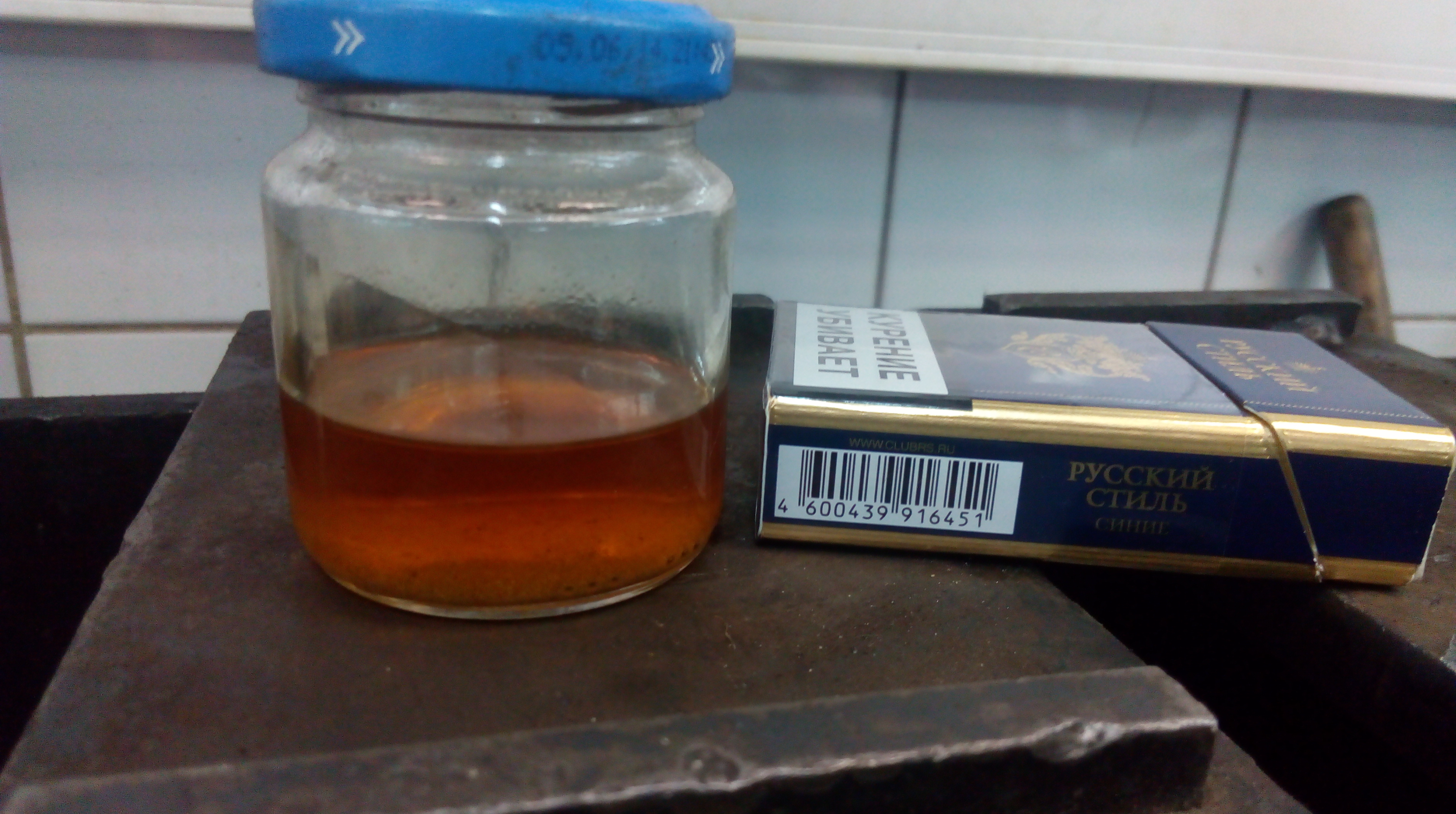

Вот столько слилось в ноль с паламатой муфты за ночь
Баночка из под детского питания. 100 грамм

Не совсем понятна фраза "замена подшипника возможна без понтов " и фотки умершей под прессом муфты....
И почему мы не помним историю... Все уже делалось в 2007 ::-X: http://pajero4x4.ru/bbs/phpBB2/viewtopi ... 0d5c691a30
Только развальцовку вала я бы заменил проточкой места под стопорное кольцо, для удобства.
