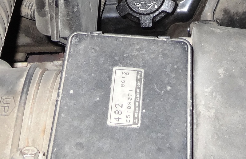

Расходомер с номером на наклейке 482?

если чо, у меня ДМРВ такой:

Такой я видел, на Дион, РВР 2???,2,4л, Диамант 2,5л и Паджеро 2,3 3,5л GDI , отнюдь не дефицитный расходомер.
