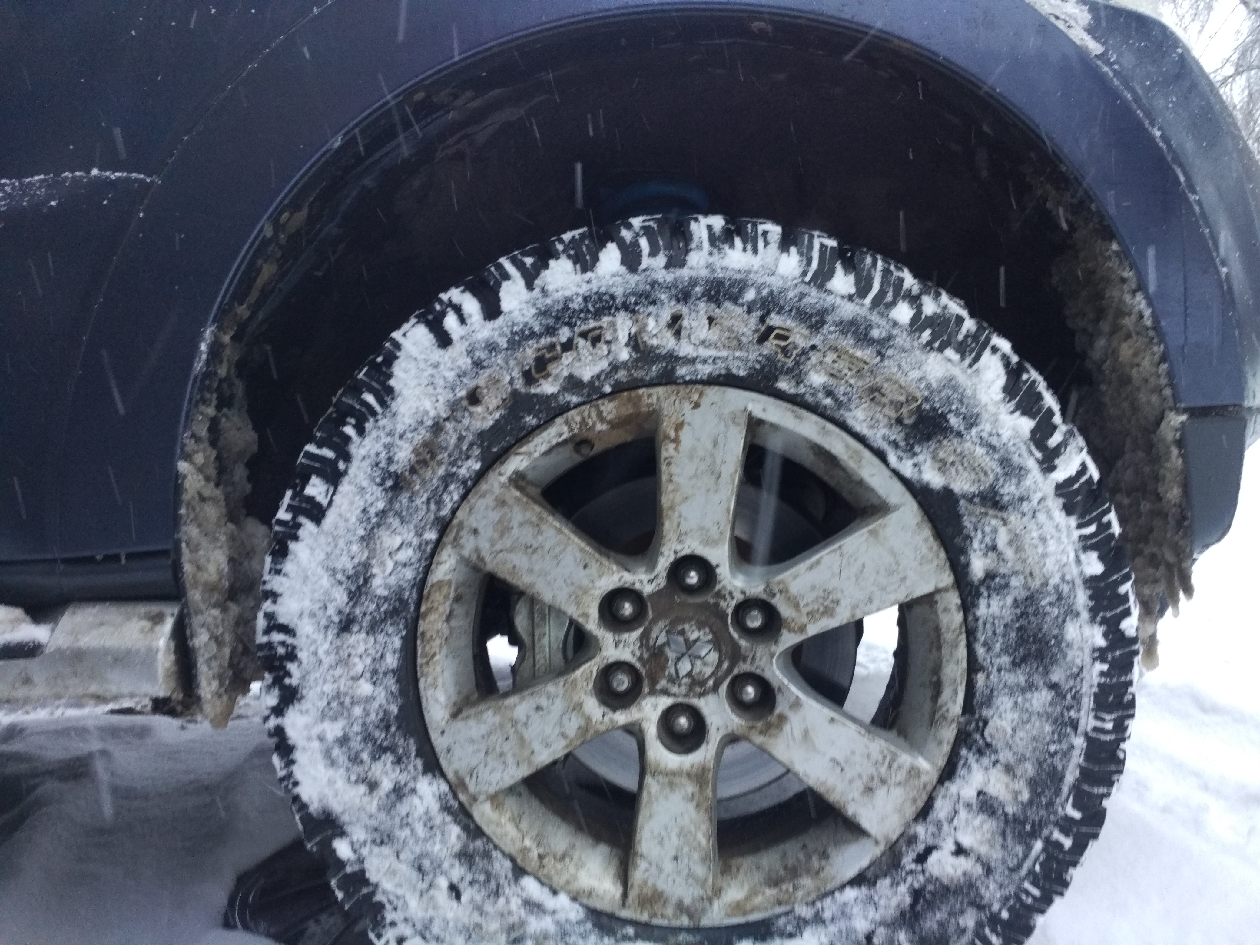

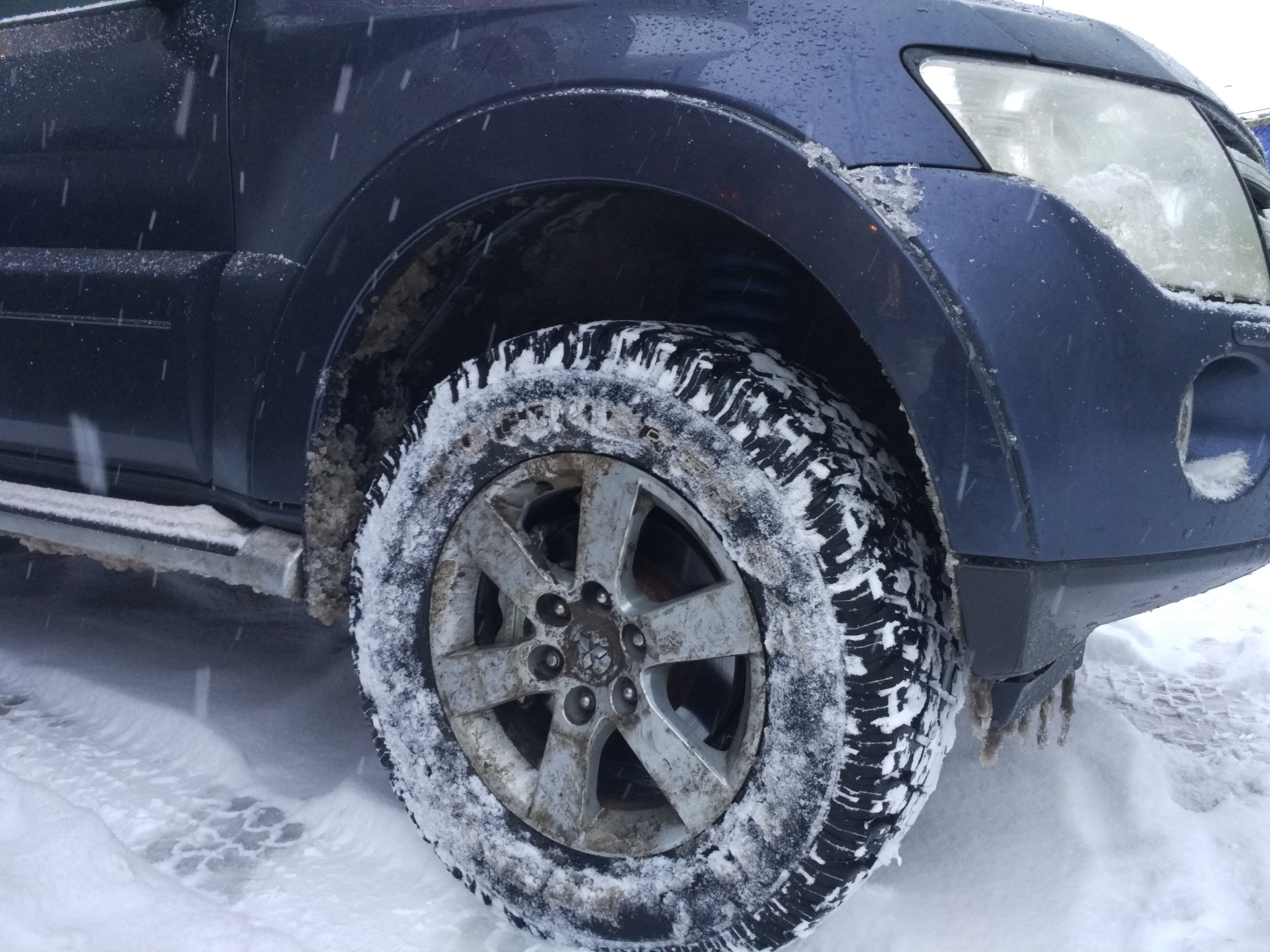

Установил пружины CFR 90, CRR 91,амортизаторы Profender. Перед получился 53см от центра ступицы до арки, зад 59см. Машина дизиль, надо было HD вперед ставить. Теперь проставками подымать придется

[quote="Стерх"]Установил пружины CFR 90, CRR 91,амортизаторы Profender. Перед получился 53см от центра ступицы до арки, зад 59см.
За пару недель машина подсела: перед 52см, зад 56см. Тяжести не возил, немного поездил по бездорожью.
