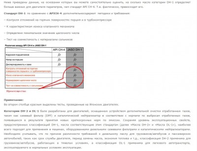

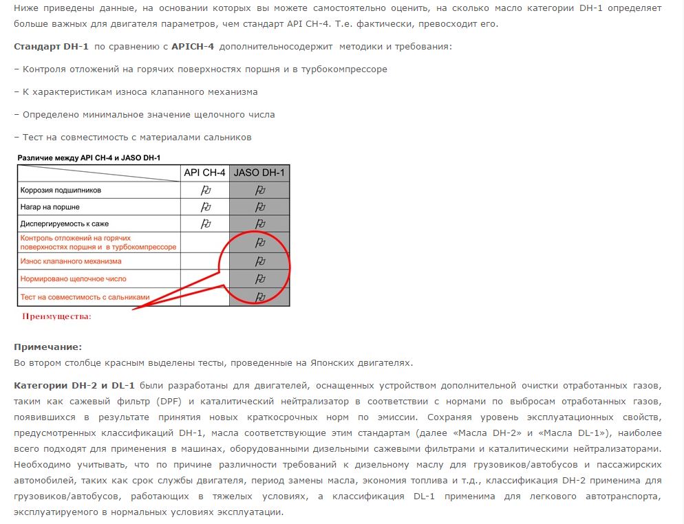

Если что,то у Японцев вообще свой допуск,который на много требовательней,чем АСЕА,API.Это JASO с Моторные масла, соответствующие Стандарту JASO М 355: 2008 для Автомобильных дизельных моторных масел, разделяются на классы DH-1, DH-2 и DL-1, каждый из которых применяется в четырехтактных дизельных двигателях.Вот когда увидишь и такой стандарт на канистре,это и будет отличное масло.А эти АСЕА,API не ближе и не дальше,ещё ты совсем забыл про ILSAC GF-4 :)Такие масла есть,например Индумитсу,DH-1,как раз для ваших движков так,как DH-2,это уже для сверхскоростных и т.д.
Вот таблица,как пример,почему Стандарт DH-1 круче,чем API
oasys ему вообще пофиг,заглушен ЕГР или нет,4м41 всегда чистый и не страдает засеранием как 4д56

Ок, drozd272, я тут не допуски перечислял, а декларировал свое твердое убеждение, что в дизельный двигатель нужно лить дизельное масло. Собственно твой пост это и подтверждает. Молодец что разбираешься, только:
1. ILSAC GF-4 - это бензиновый допуск
2. DH-1 точно дизельный
3. Не совсем я понял за чем приведено сравнение СH4 и DL1. Ну круче DL-1, так он 2008 году принят! CH4 приняли в 1998! Это примерно как сравнить что экономичнее в городских условиях Lexus RX300 1998 и Lexus RX450H (он с батарейкой).

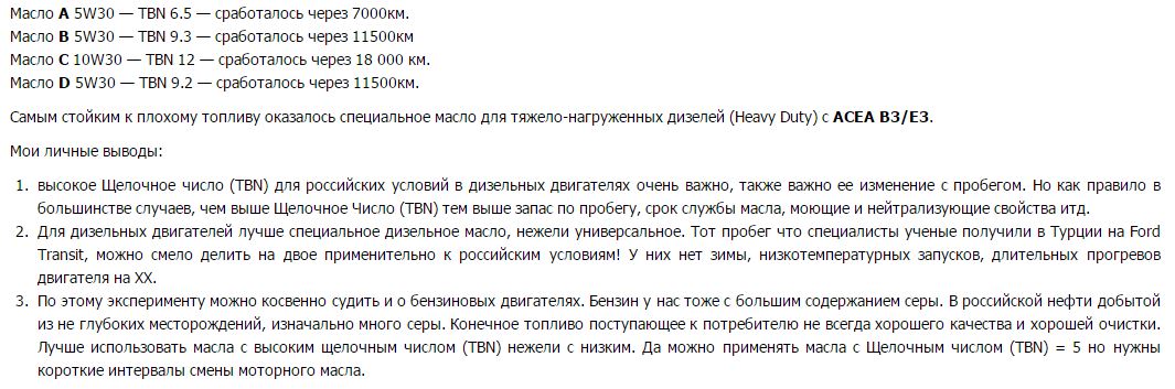

CF ещё древнее,если что,а вот СН на много свежее хоть и 1998 года,4д56 лохматых 80х годов,вот поэтому и CF,далее идёт самый свежий допуск CI и +,это уже для новых дизелей,в 4д56 оно не катит.Я лично катал масло на Эльке и МПСе ЭНИОС синтетика 100% для турбодизеля СН-4 5W40,у него щелочное число 13.1,сожрёт всю серу и сажу и в лёгкую доживёт 15т.км пробега при условии лить ЕВРО саляру а не 45ю,с таким щелочным числом есть только мобил,остальные масла 9 макс 10,этих хватит на 7500км,чтоб в ноль не сработались.Это касается и бензина,желательно иметь запас по щелочному числу...
