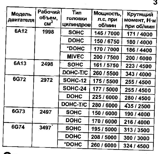

Вот есть у меня такая картинка из мануала по движкам ММС. Уж насколько она правдива, хрен его знает...

интересная таблица
первый раз слышу про двигатель 6Г73....
не пойму почему у донса 74го момента меньше чем у сонса
у сонса кстати обороты момента указаны верно, мой так и едет, только между 3 и 4мя тысячами
кстати из всех представленных самые удобные и маленькие обороты :) если ей верить, акромя турбо призрака)

Это все моторы...не только Пажеровские.
Саш, а Самурайке и Шевику иначе низя....при их то пихле.

Какая то неправильная таблица... на 6g72 12кл который sohc как раз должно 150 л/с при 6000 об

Jenek писал(а):Какая то неправильная таблица... на 6g72 12кл который sohc как раз должно 150 л/с при 6000 об
Это волно-художественный перевод с оригинала.

kyzya11 писал(а):интересная таблица
Турбопризрак, это ММС GTO3000 ::-D: :;-):
Что именно? что Я написал или таблица?
