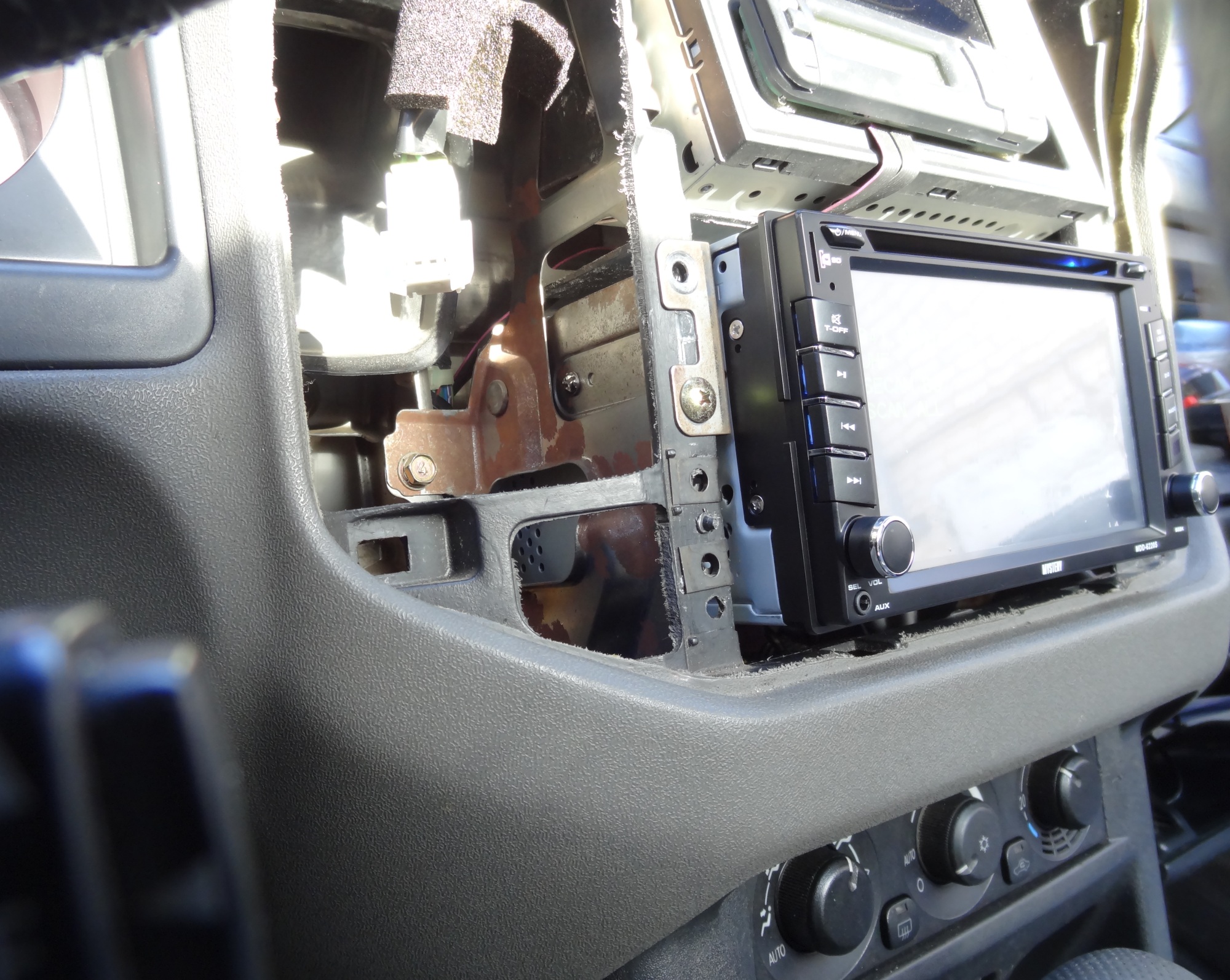

Ох, аморфис!hc2hunter писал(а):попробую завтра при дневном свете получше сфоткать...
в общем, у меня встала так: сверху и побокам в-притирку. снизу щель примерно 1мм.
на мой вкус встала отлично.
Встала вроде действительно неплохо, но сфоткай получше, плз.

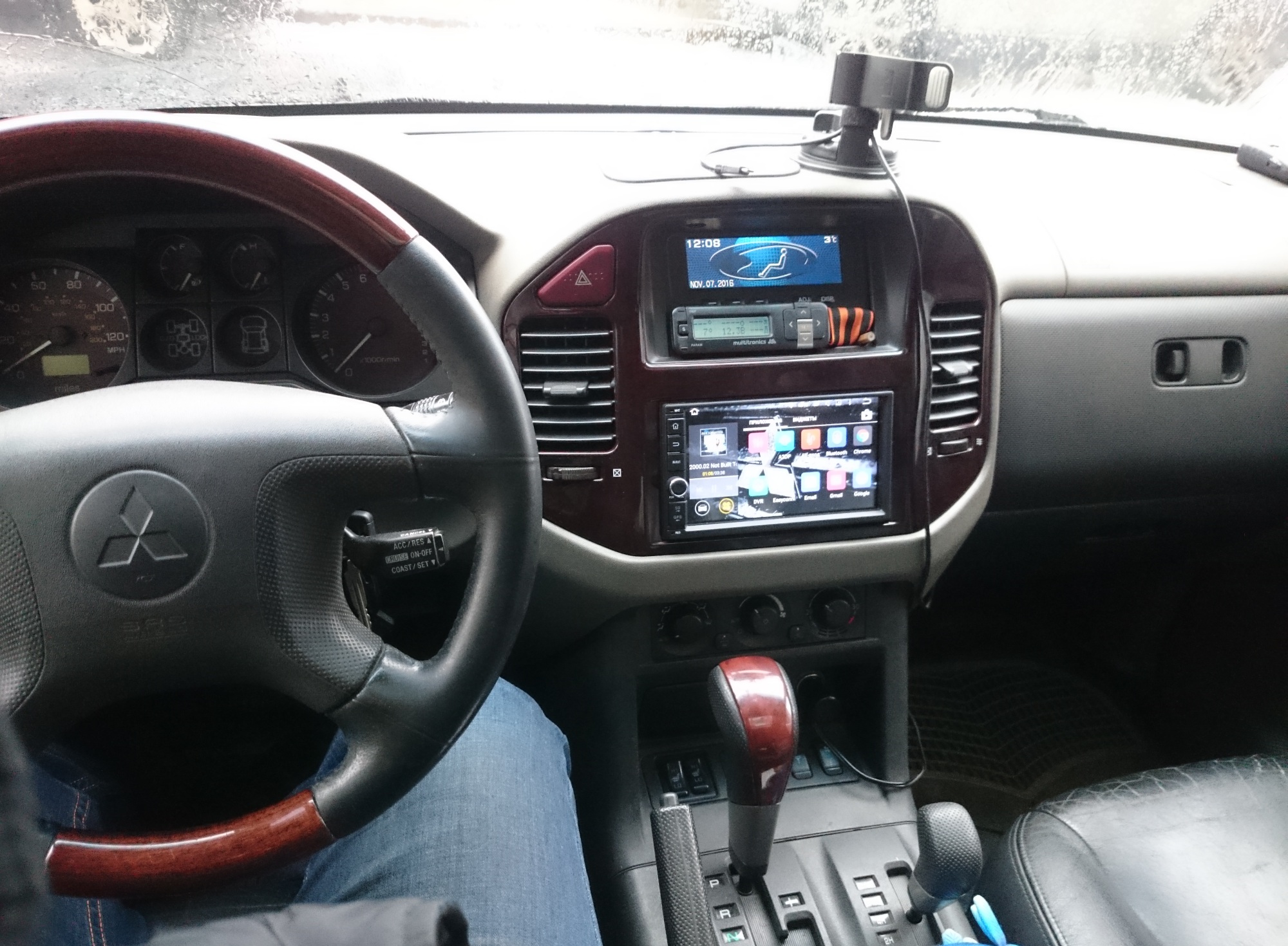

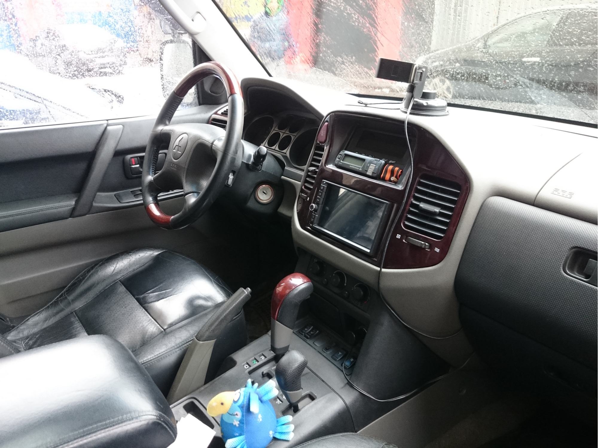

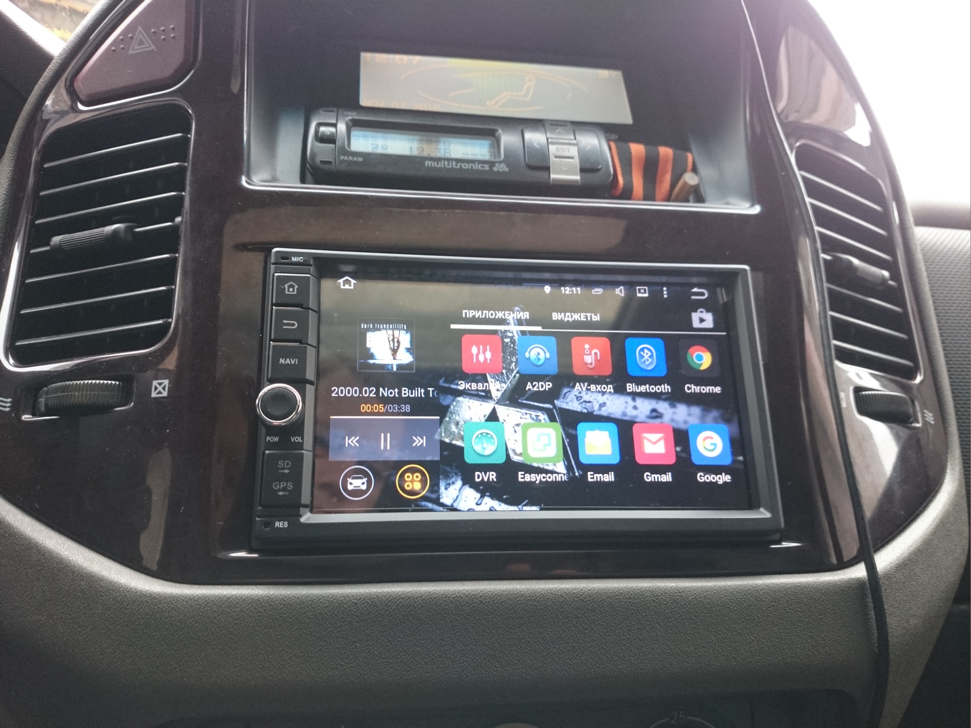

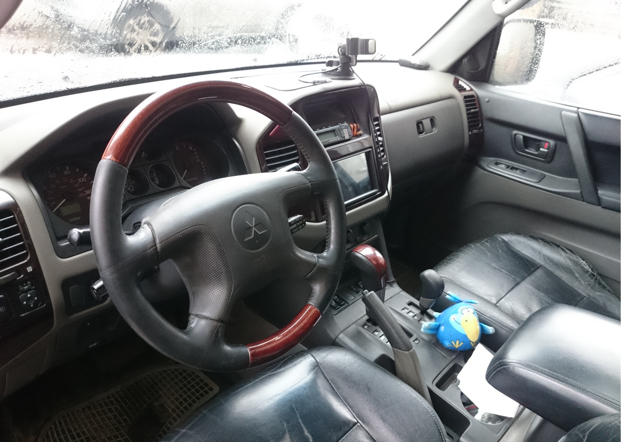

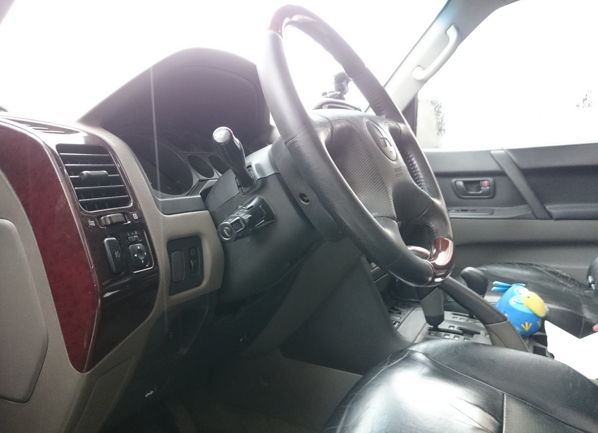

Итак, вроде все доделал...
Подторнул пульт, засунул GPS-антенну под торпедо...
Конечные фотки.
Конечные фотки.

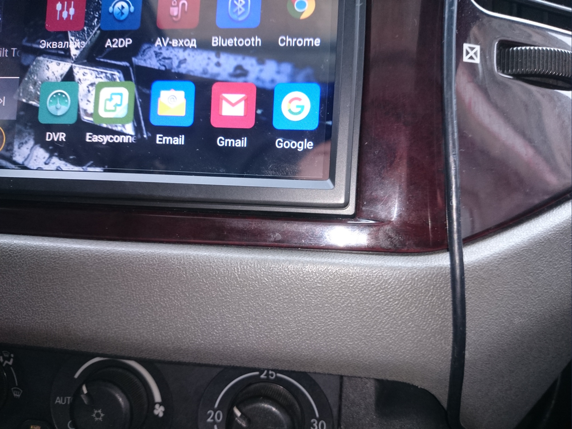

Кажется, что слегка выступает. Это крайнее положение, или можно на 1-2 мм. башку утопить вглубь?hc2hunter писал(а):Итак, вроде все доделал...
Конечные фотки.

я использую старые родные направляющие... сохранившиеся еще от родной магнитолы.
(ну, знаете наверное, которые сзади с пазами под обрезиненные штырьки).
в комплекте же идут "уши" с длинными прорезями, то есть можно башку двигать взад/вперед в очень широких пределах.
да и сама магнитола очень легкая (там же внутри "ничего нет"), поэтому ставить уши под 4 болта я не стал. зачем?
ну и лично мне просто все нравится, я видимо не очень по фэншую...
можно конечно еще почудить с комплектной рамкой, но мне оно не надо... у меня и предыдущая Mistery так стояла:

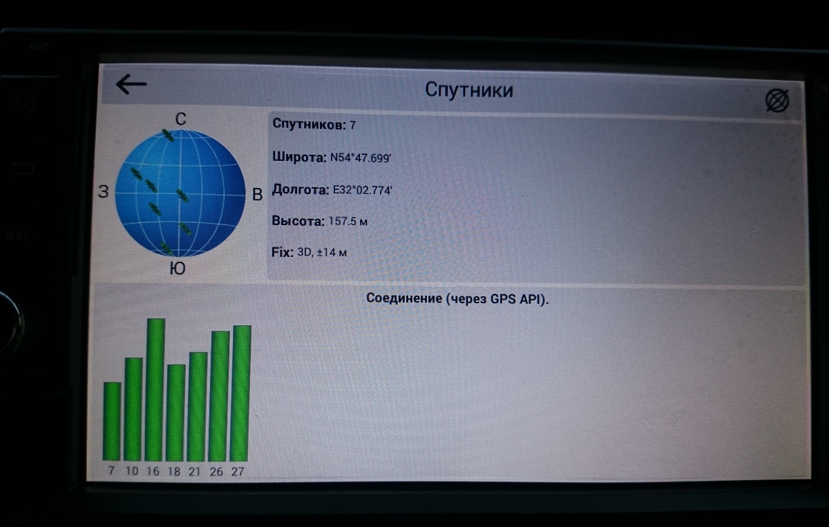

p.s. сфоткал как ловит gps-антенна, засунутая под торпеду (за верхний воздуховод)
вроде бодро. спутники находит моментально. Навител когда догружается штук 5-6 уже видно.
